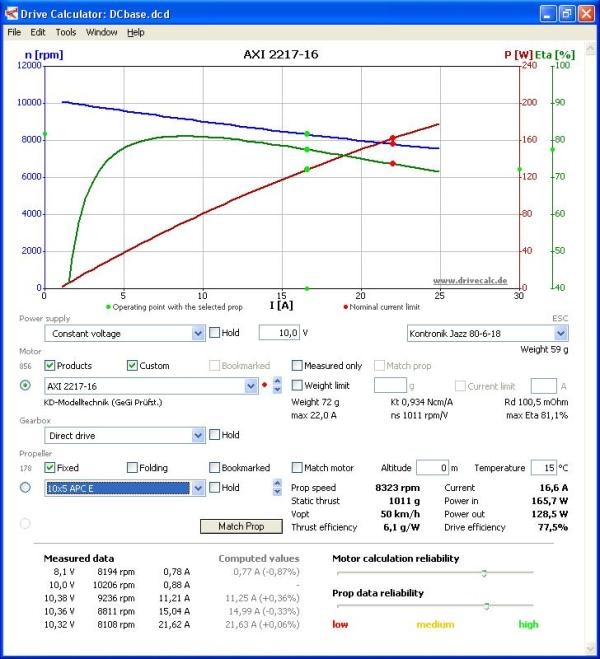

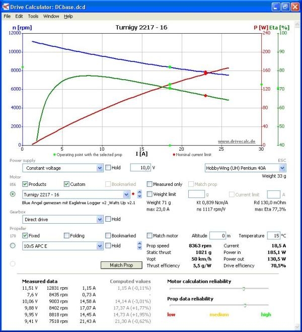

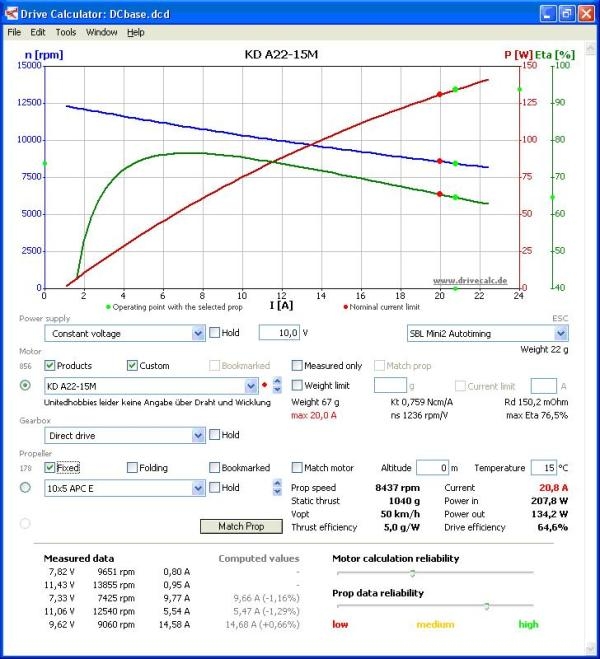

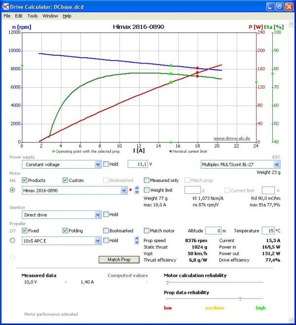

Enfin, de motoren ontlopen elkaar alleen op efficiency, zie hieronder .
Trekkrachten zijn praktisch hetzelfde.
De AXI levert het minste vermogen aan de prop. De KDA het meeste maar die heeft het slechtste rendement met maar 64%.
De Turnigy is het beste compromis , dus nu maar bestellen !
