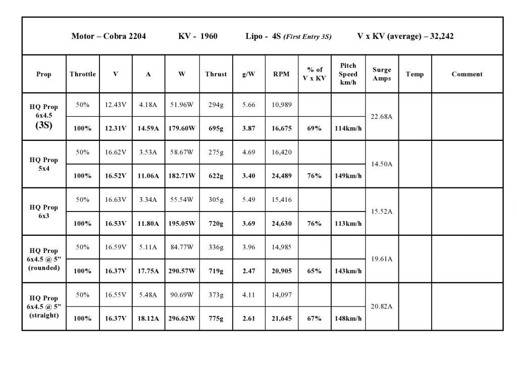

Hier heb je de thrust tests van beide cobra 2204 modellen.
Cobra22041960KV3n4S_zpsf3c17f05.jpg~original

Zie het bericht van borisb met dat overzicht, met dat soort testen kun je bepalen wat bruikbaar is en het is natuurlijk handig als een gebruiker of de fabrikant zoiets opstelt. Een belangrijk gegeven is de maximale stroom die de motor en esc kunnen verwerken dus als je iets test waar niets over te vinden is kun je het best een meter tussen de esc en de lipo plaatsen en dan zelf meten.
Overigens kan een x formaat prop met y pitch van de ene merk best (ietwat) anders zijn dan die van een ander.
