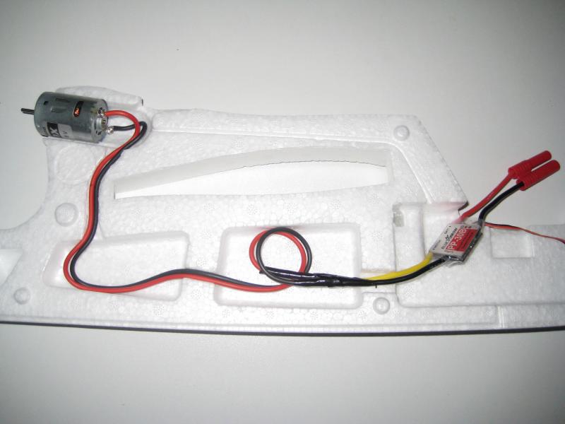

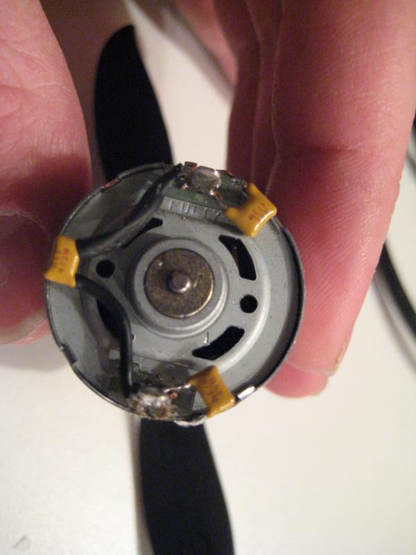

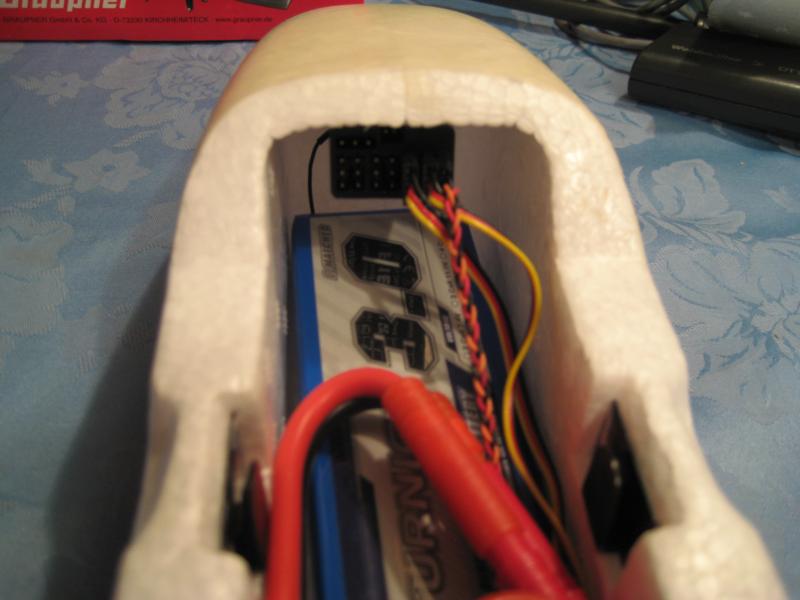

Afgelopen week me wat verdiept in mogelijke storingsoorzaken en bleek dat er toch wel het een en ander verbeterd kon worden aan mijn configuratie. Zo heb ik de motor ontstoord door 3 condensators te plaatsen en de motorkabel verlegd. In eerst instantie had ik de kabel van motor naar ESC onderlangs naar de cockpitruimte gelegd. Hierbij liep hij dus een heel stuk vlak bij en parallel met de antenne, niet echt aan te bevelen dus. Heb nu de motorkabel bovenlangs laten lopen, zodat hij niet in de buurt van de antenne komt. Ook heb ik de ESC wat hoger geplaatst, verder weg van antenne en ontvanger en heb ik de kabel van ESC naar ontvanger getwist. Zou heel wat verbeterd moeten zijn zou ik dus denken.

Oude opzet:

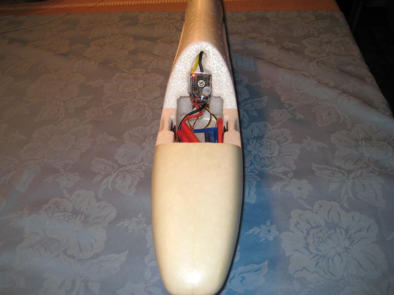

Nieuwe opzet:
