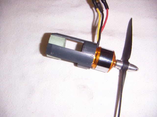

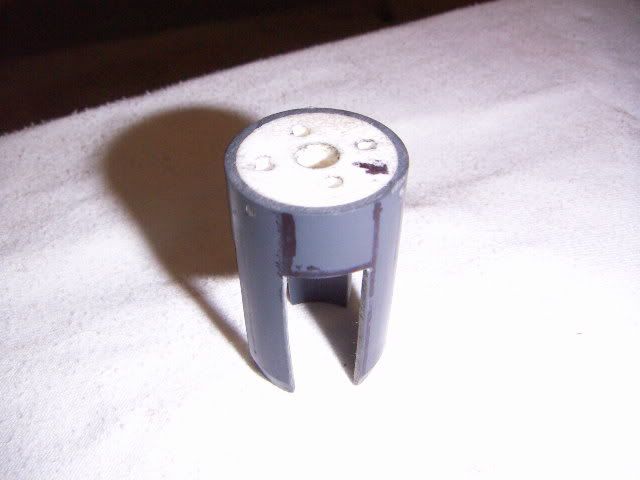

Gebaseerd op de motorsteun van Rayplay [81087] multiplex-easystar-deel-2-a-50 heb ik ook een mooi en licht ontwerp gemaakt voor een buitenloper.
Hij weegt 11 gram en is gemaakt van 32mm drukbuis (is dunwandiger als afvoerbuis), een stukje snijplank van 6 mm en een paar 2mm spijkertjes.
Beelden zeggen meer als woorden
Wel een stukje van de platte vlakjes weg frezen uit de motor behuizing zodat de steun er helemaal in schuift.
Ja ik mis een stukje, dat is het gevolg van mijn laatste crash :oops:
Die van jou is beter dan die van mij, maar goed, daar moet je wel meer geduld voor hebben :p
Hij weegt 11 gram en is gemaakt van 32mm drukbuis (is dunwandiger als afvoerbuis), een stukje snijplank van 10mm en een paar 2mm spijkertjes.
Waarom al die moeite voor een buitenloper ?
Een binnenloper past er precies in en is de instelhoek ook gelijk goed.
