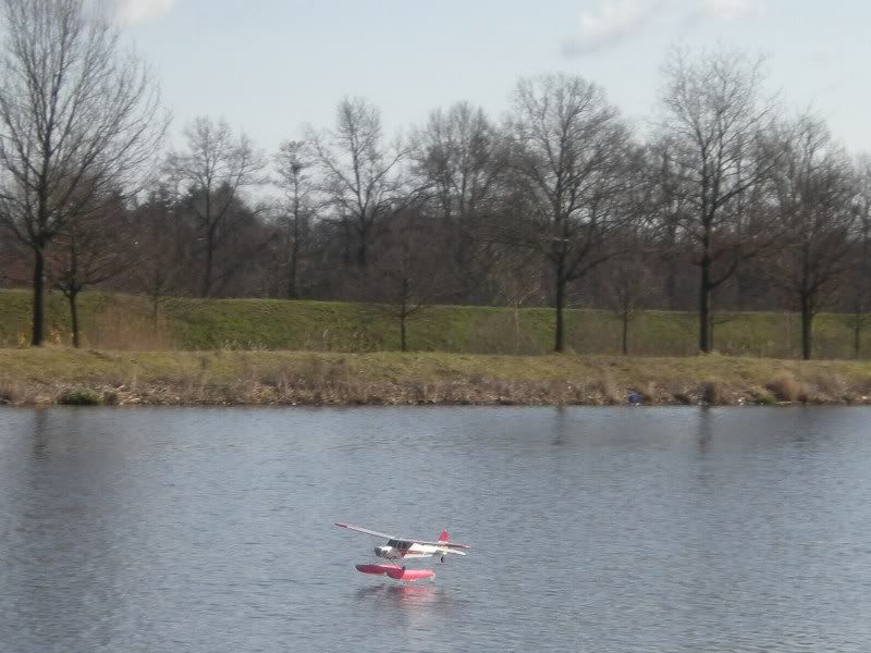

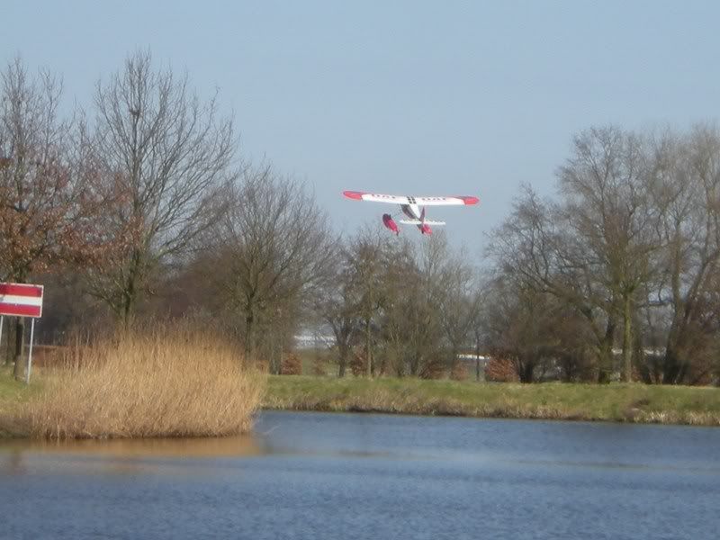

Vandaag nog lekker vanaf het water gevlogen, best winderig van tijd tot tijd, kort na middag gestopt, wielen eronder en op ons veld verder gevlogen :D Wat een heeeerlijk weer zeg begin zin in de zomer te krijgen. Nog 2 weken, dan kunnen we weer na het werk vliegen :p
Haha, heerlijk he? Beetje op het water vliegen, en dan op het veld verder en zo een beetje de zondag genieten. Beter kan niet...
Leuke foto's.
