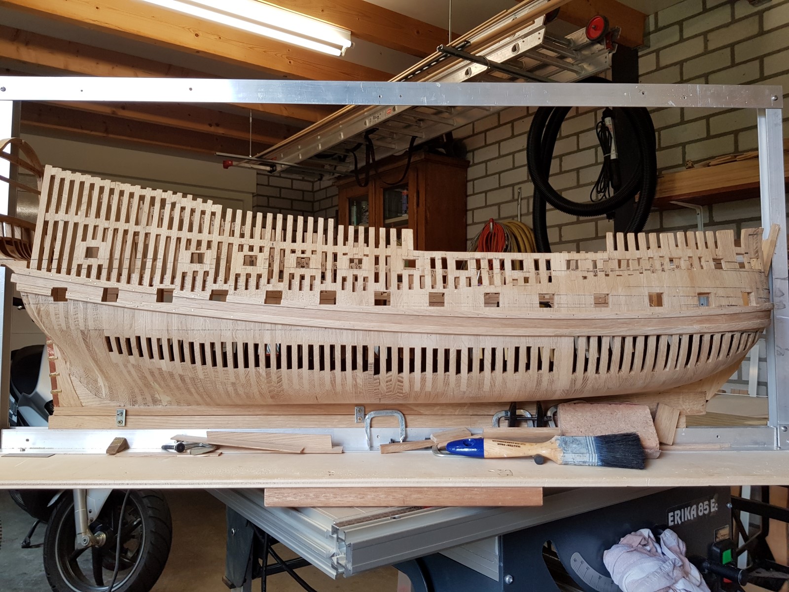

Na weer een weekje met redelijk wat tijd zit het eerste berghout erop (feitelijk het tweede berghout aan STB).
Ook lekker buiten kunnen staan werken in het zonnetje, wat heerlijk is de zomer toch!!
Met de foto's even de voortgang. het begin aan de achtersteven.

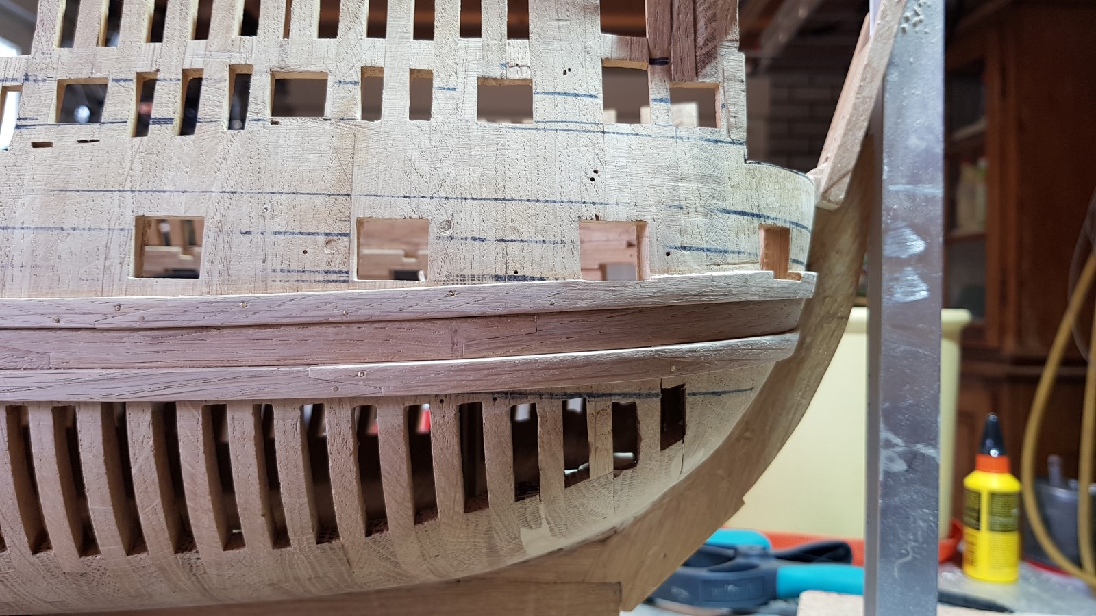

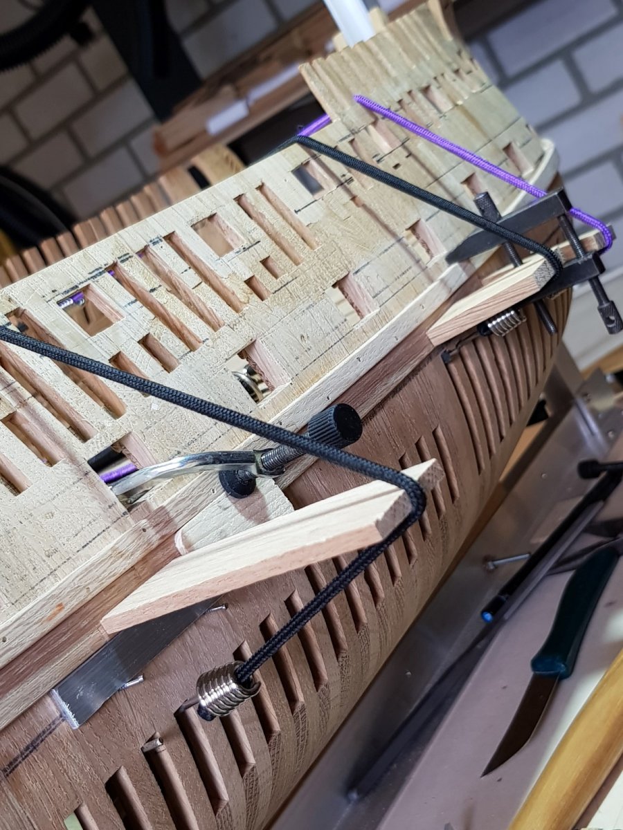

Dan uiteindelijk het buigen bij de boeg. Het eik heb ik eerst een paar uur in de week gezet en daarna opgespannen op de boeg om te drogen.
Na het drogen op maat en in vorm schuren en dan weer laten weken en op de juiste plaats opgespannen en laten drogen.
Dat met beide stukken gedaan en dan af monteren.
Het resultaat na de montage maar voor het af werken
en na het afwerken.

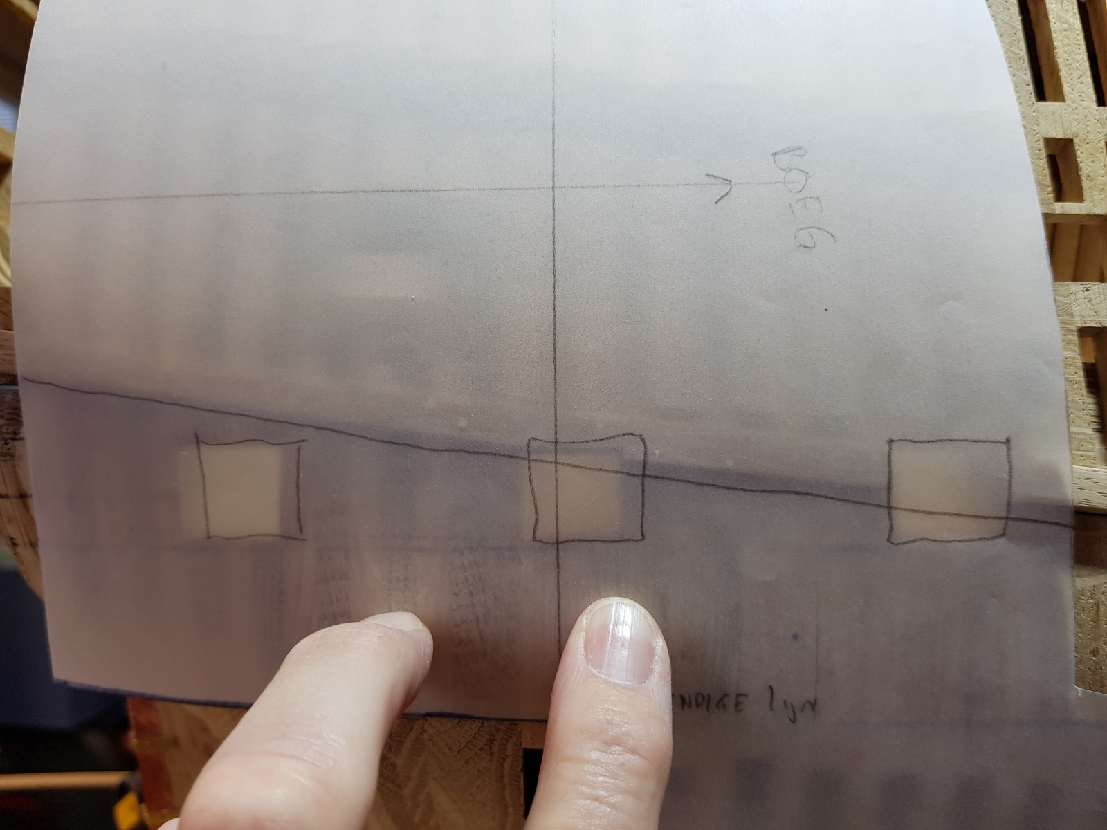

En dan kom je erachter, na controle dat de zeeg van de tekeningen toch anders is. Ik ga me daar niet druk over maken. De poorten zitten goed en de zeeg op de tekening loopt in het begin net wat steiler af maar komt daarna weer terug op mijn lijn.
Ik vind het er bij mij goed uit zien en laat het zo. Geen idee waar het verschil er in gekropen is...????
Bijlagen
    156,8 KB · Weergaven: 152
    171,8 KB · Weergaven: 166
Het verschil is wel minimaal hoor vind ik. Zelf maak ik dit verschijnsel ook wel eens mee, alles netjes uitmeten (soms een aantal keren) en dan uiteindelijk toch nog wat verschil??? Misschien is er toch meer tussen hemel en aarde.....? Maar zeker in dit geval is het niet echt iets om je druk over te maken, ziet er gewoon goed uit!

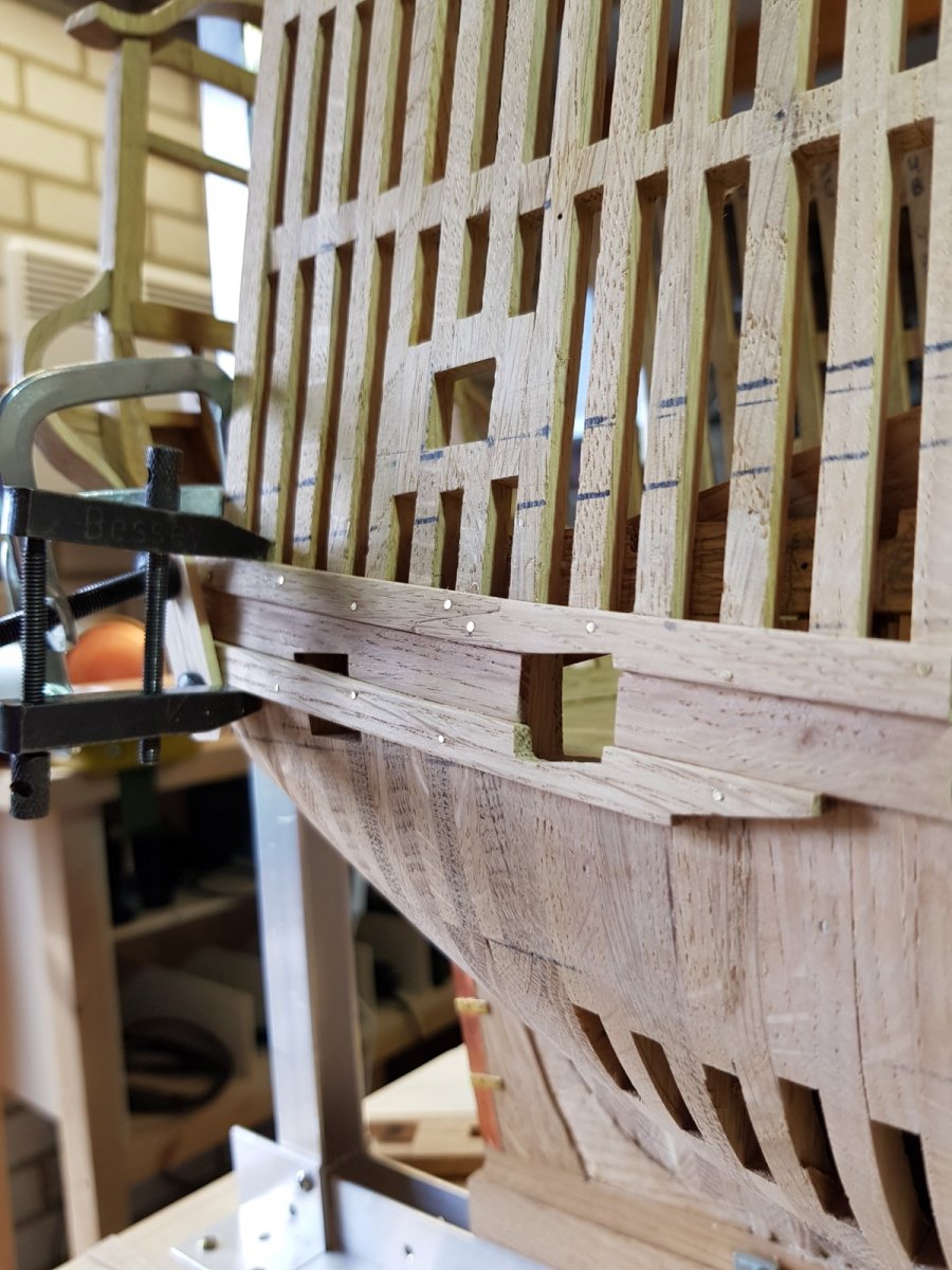

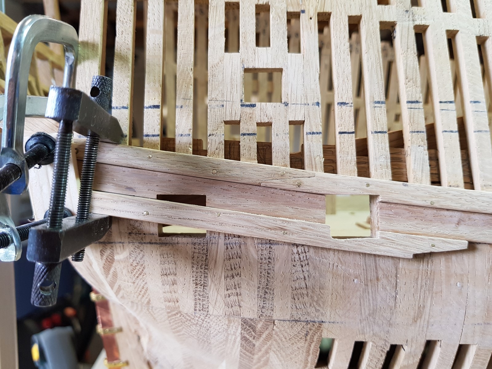

Een korte tussentijdse update. Niet echt veel gebeurd.
De vrouw was jarig van het afgelopen weekend, dus ja dan moet je de zaak even de zaak laten...

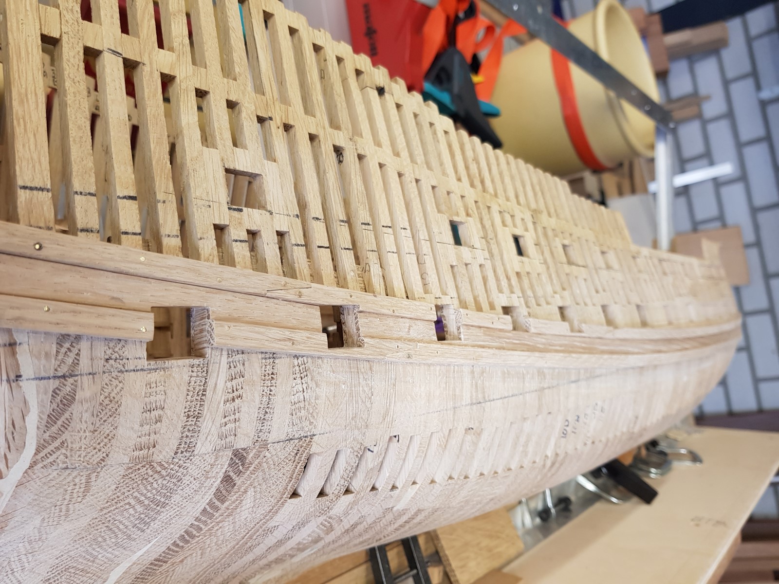

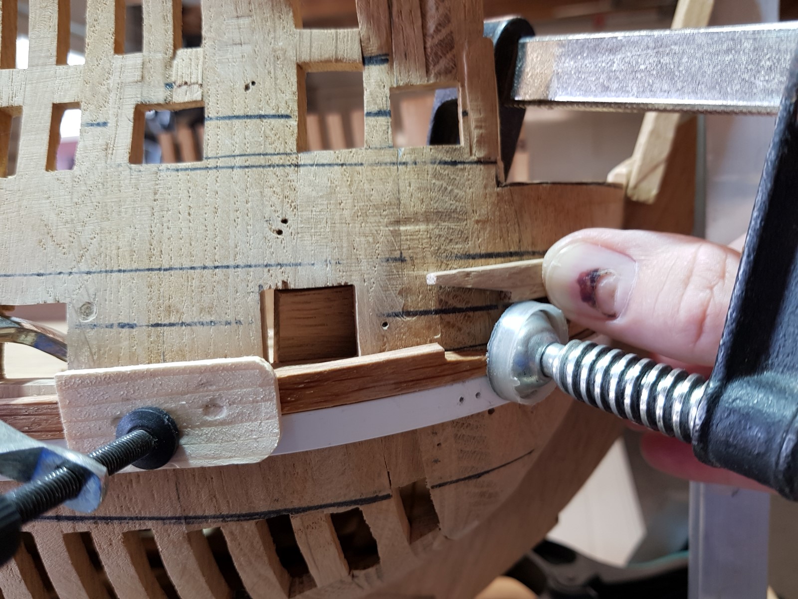

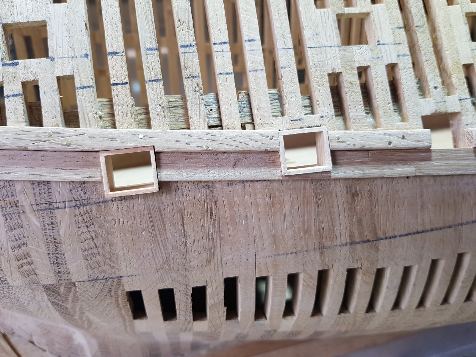

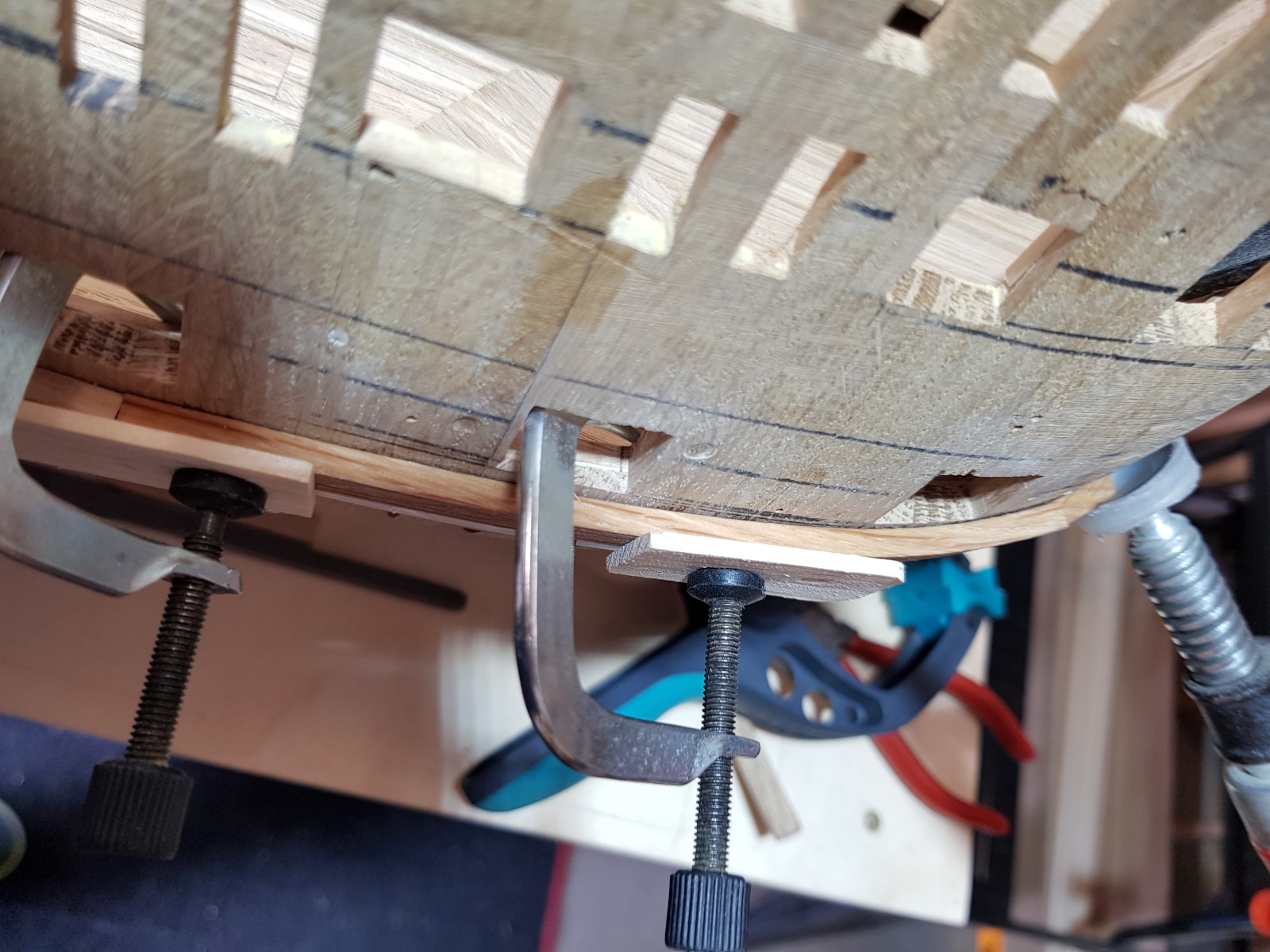

IK ben nu met de huidbeplanking tussen eerste en tweede berghout bezig. Dat is precies 10mm breed en daar kan ik straks mooi het eerste berghout tegen aan zetten.
Met het opklemmen (met stalen klemmen) moet je wel uitkijken dat je geen afdrukken in je beplanking krijgt, ook niet aan de binnenzijde. Dat had ik al een aantal keren fout gedaan. gelukkig alles netjes bij kunnen werken.

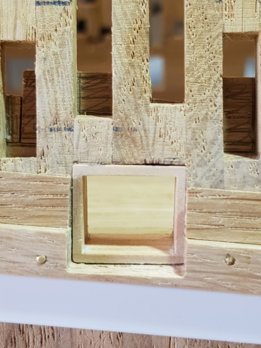

Het feit dat de inserts van de geschutpoorten nog los zijn werkt erg makkelijk.

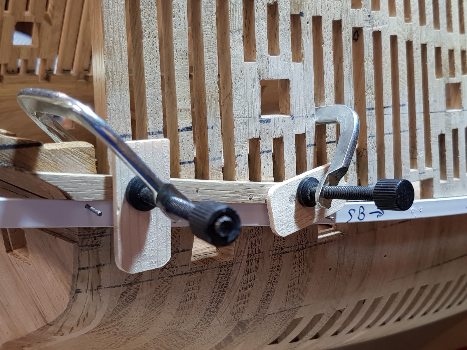

Ik kon het niet laten (ik ben nog niet klaar met de huidbeplanking) om toch al een eerste stuk van het 1ste berghout te plaatsten. Ik wilde gewoon zien hoe het eruit kwam te zien....

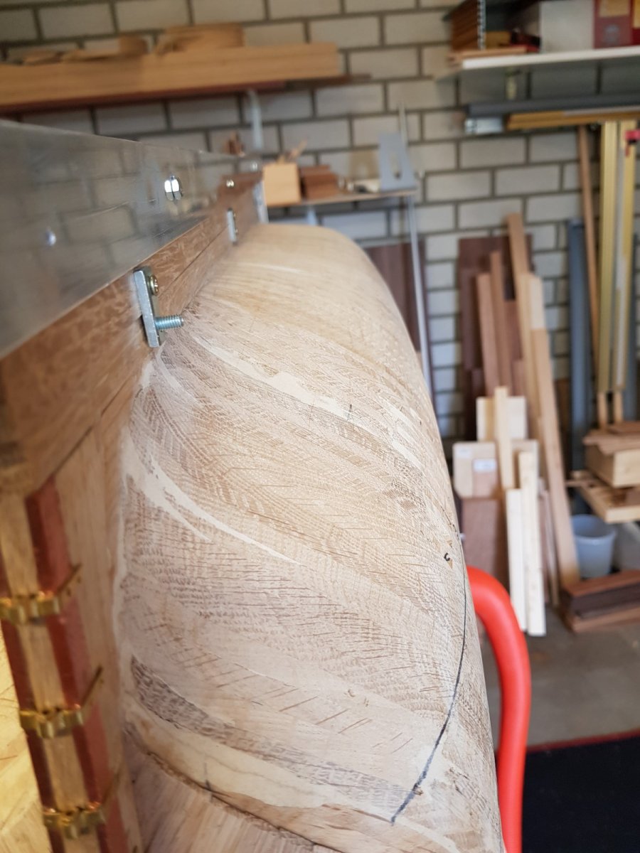

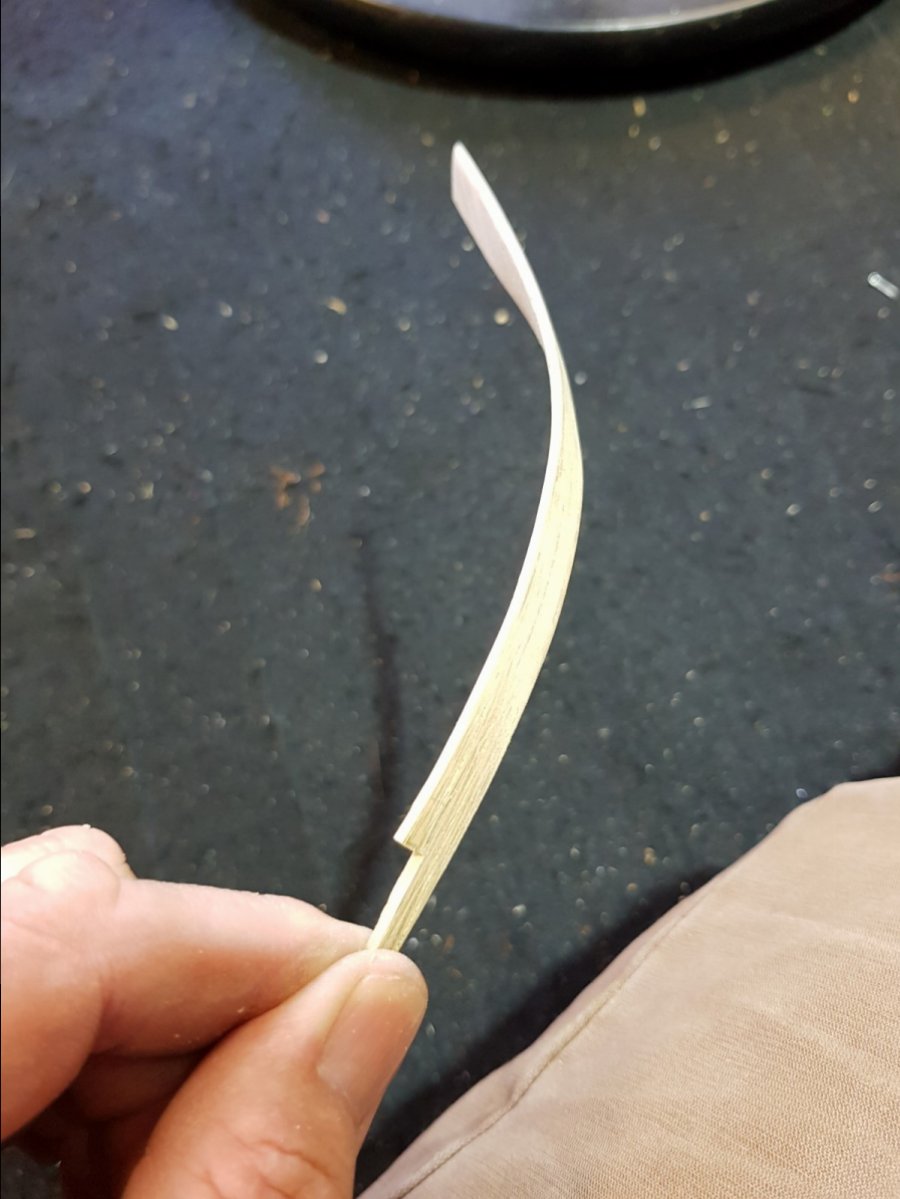

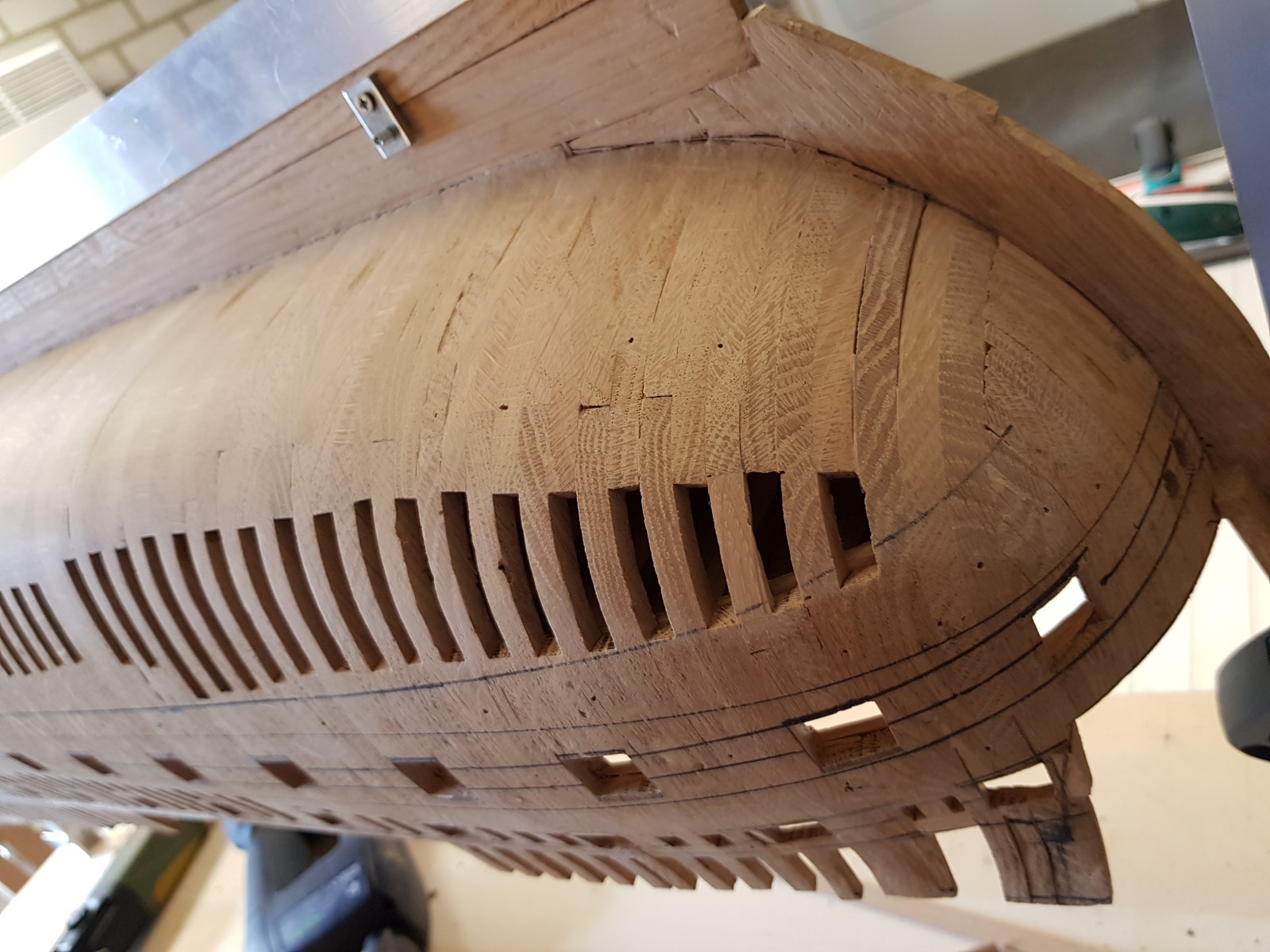

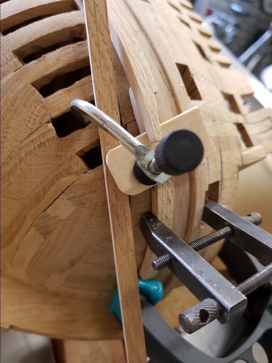

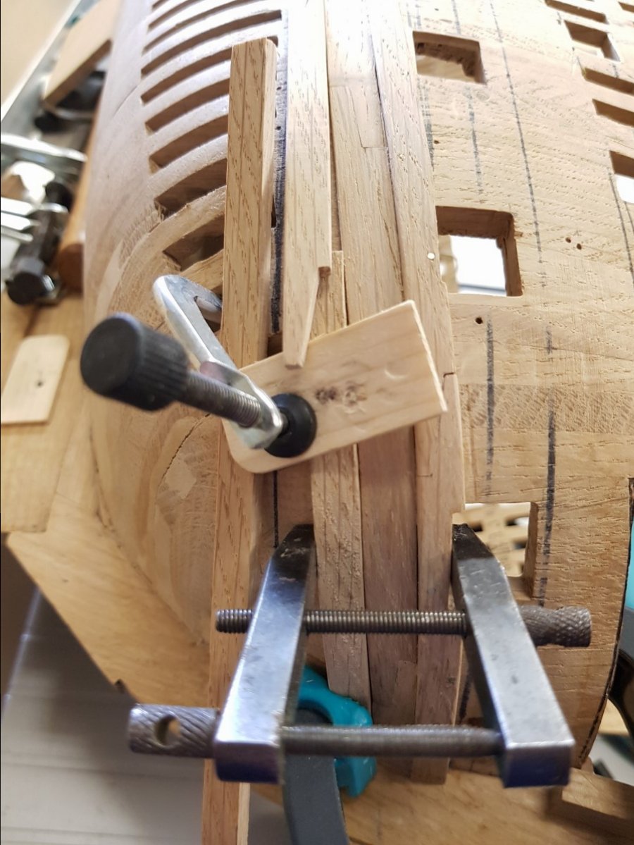

Het buigen van de berghouten... gewoon om een bloempot met een radius die in de buurt van de
boeg komt.

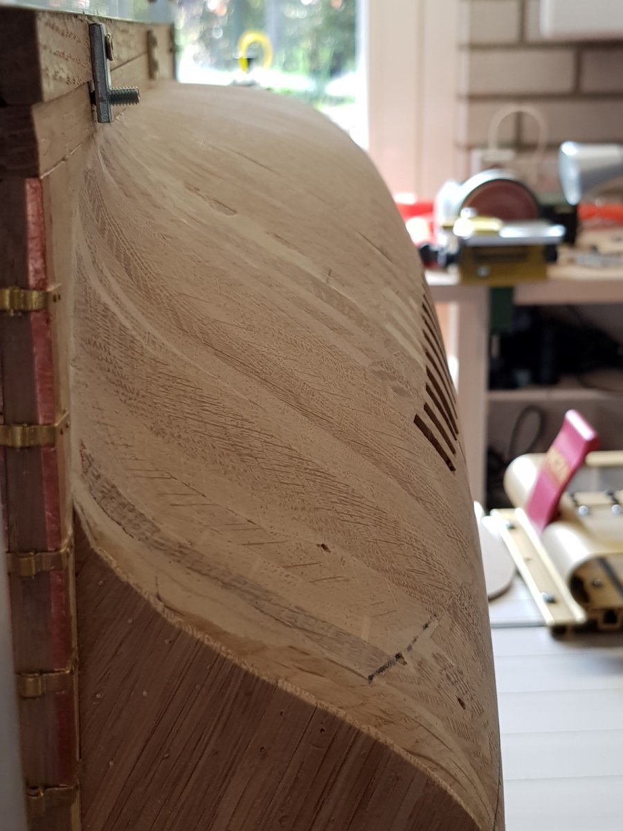

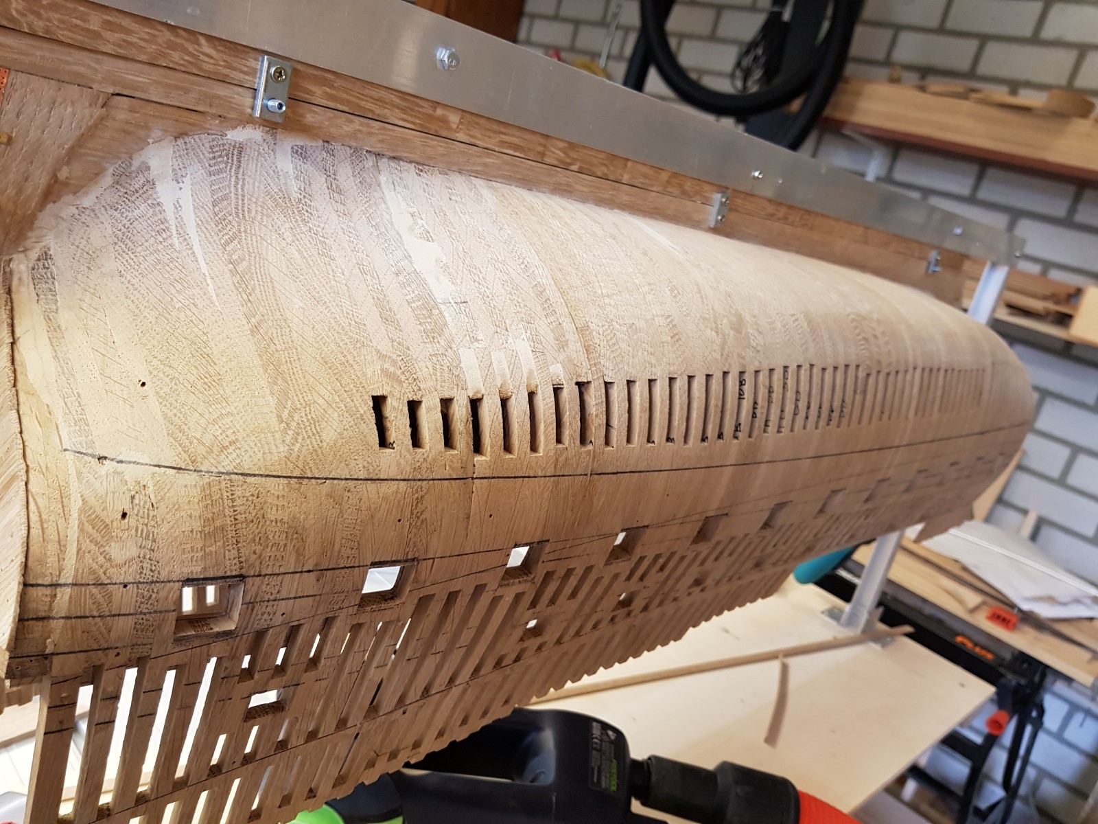

De huidbeplanking voor bij de boeg was een moeilijk stuk en het eerste berghout helemaal.
Het tweede berghout ging nog wel maar naar onder toe buigt de boeg steeds verder in.
Dan zit je dus met 3 torsie richtingen. Maar met water (eerst nat laten worden) dan opspannen en met een hetelucht pistool snel opdrogen. En dat dan een keer of twee drie tot je de juiste vorm hebt.

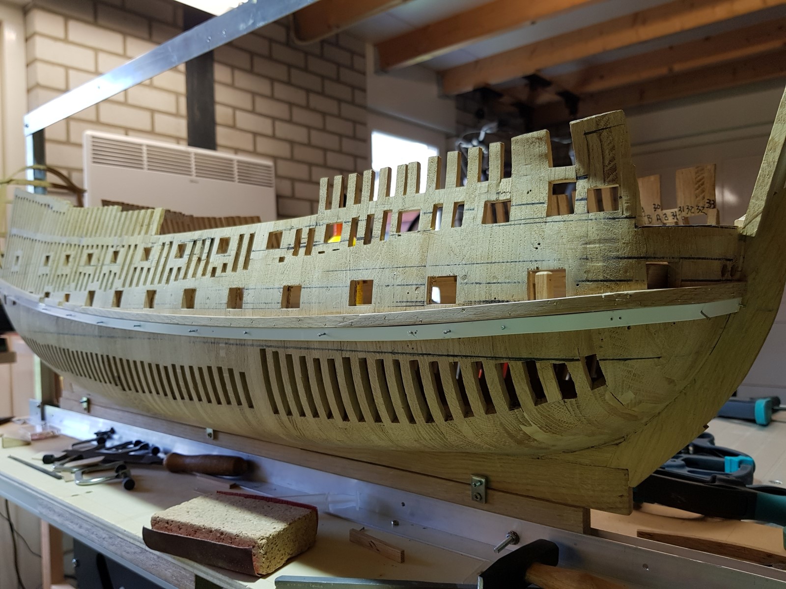

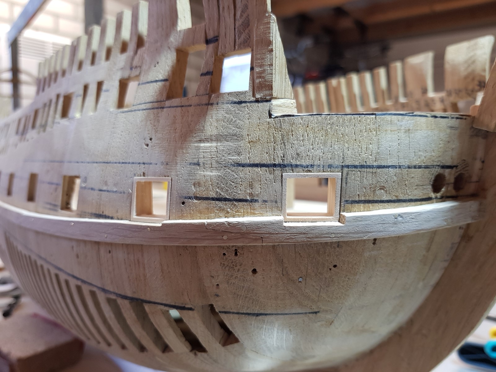

Hier zie je goed dat de berghouten overmaats zijn en dat ik genoeg 'vlees' heb om ze op zicht mooi in vorm te schuren.
Al bij al goed tevreden!

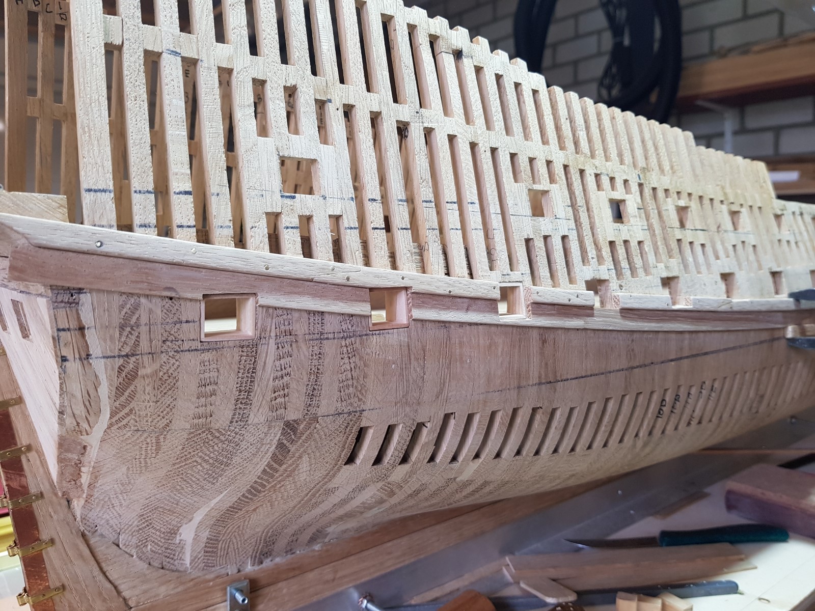

Nog een beetje bijwerken, het eerste berghout heeft nog een beetje een bolling.
Nu ga ik verder met bakboord het eerste (is de tweede...) berghout uitzetten en maken. Daarna net hetzelfde als aan stuurboord. Als dat allemaal gedaan is denk ik dat ik de huidbeplanking tot aan de kiel ga doen.
