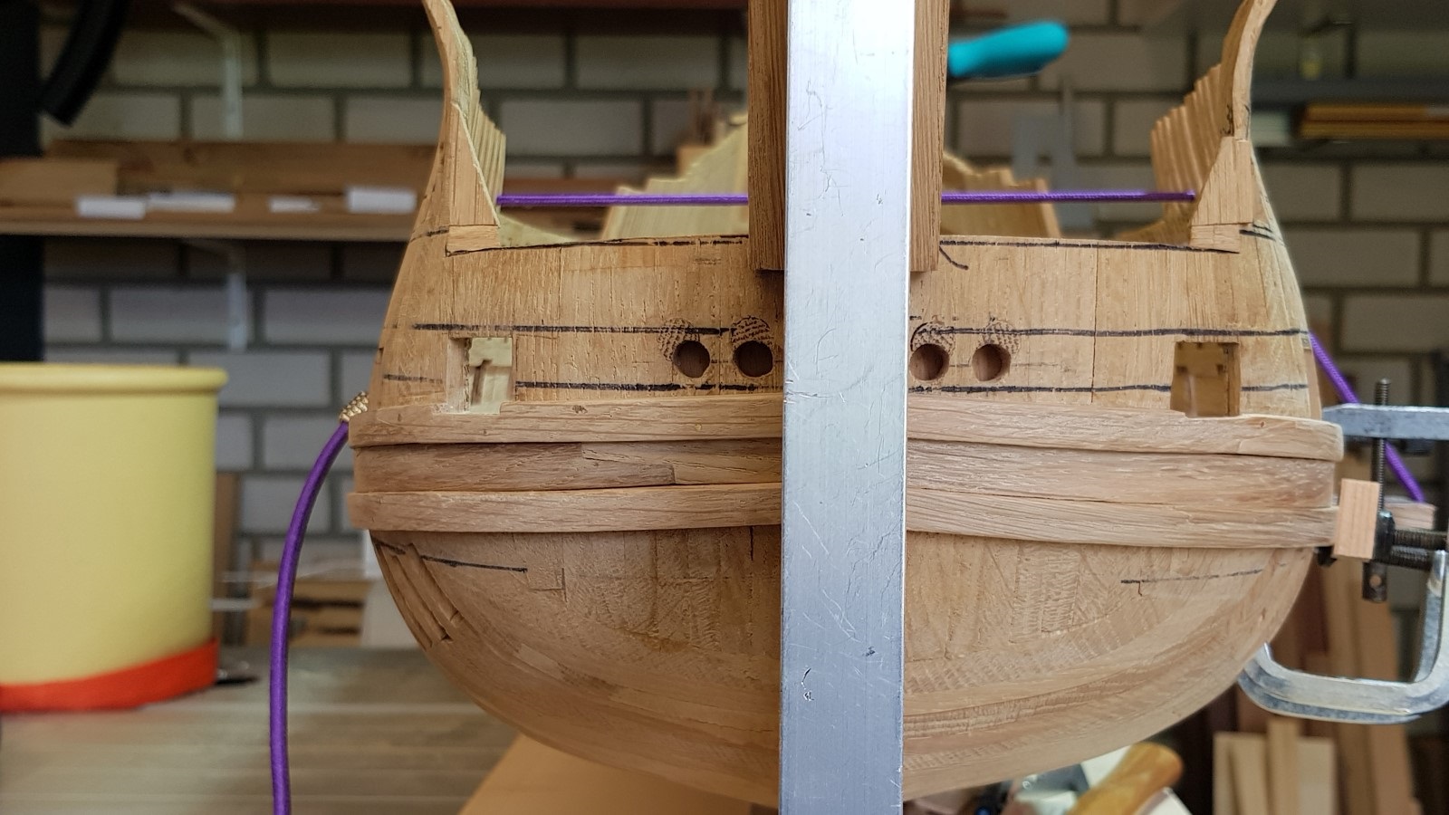

Bij het uitzetten van de zeeg bij het tweede berghout aan bakboord moest ik wel rekening houden met de afwijking aan stuurboord.
Ik heb hem nu uitgezet gelijk met stuurboord kant, op de zelfde hoogte ten opzichte van de geschutpoorten.
De lijn van het rahout staat ook aangegeven en als je goed kijkt zie je dat die ongeveer vanaf de 4de tot de 7de geschutpoort (vanaf achter) niet helemaal parallel loopt. terwijl dat wel zou moeten.
Maar goed. dit is de lijn en die ga ik vanaf nu vasthouden.
De volgende update pas als bakboord er ook 'op zit'.

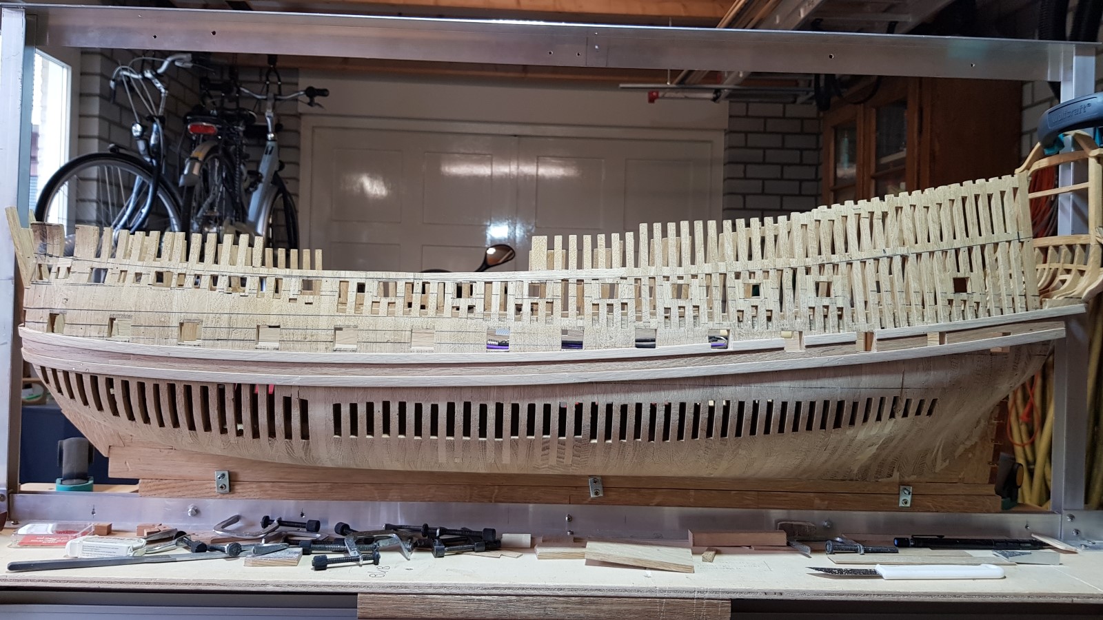

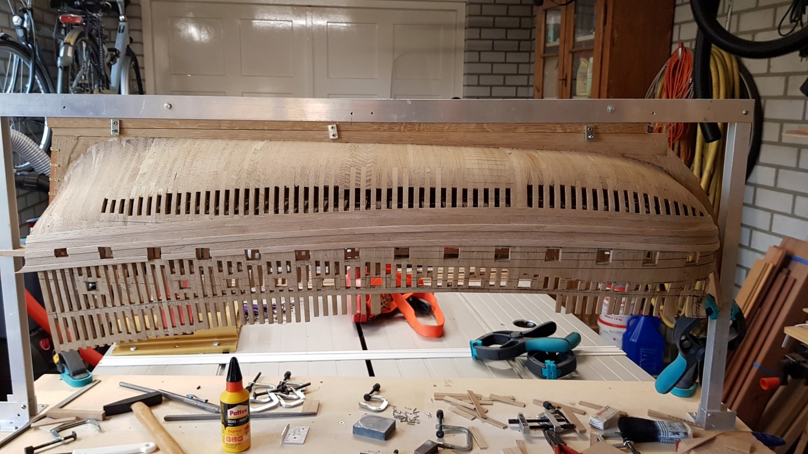

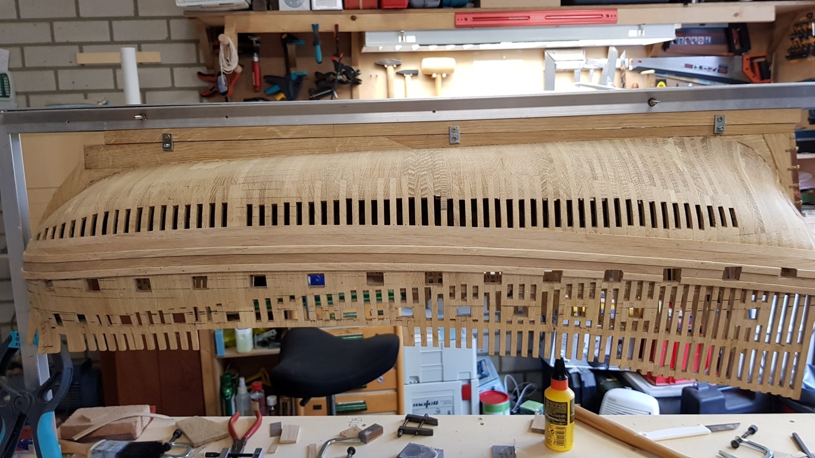

Dus een kleine update. Beide zijdes zijn de beide berghouten en tussenliggende beplanking klaar.
De geschutpoorten zijn ruw eruit gehaald maar het fijne werk doe ik later als ik de inserts ook echt vast ga zetten. Nu eerste de beplanking naar de kiel toe!

Hier nog iets bij(af??) schuren. Rechts loopt hij iets teveel naar onder weg maar dat kan ik op het zicht wel weghalen. Over het algemeen zeer te vreden met de zeeg!

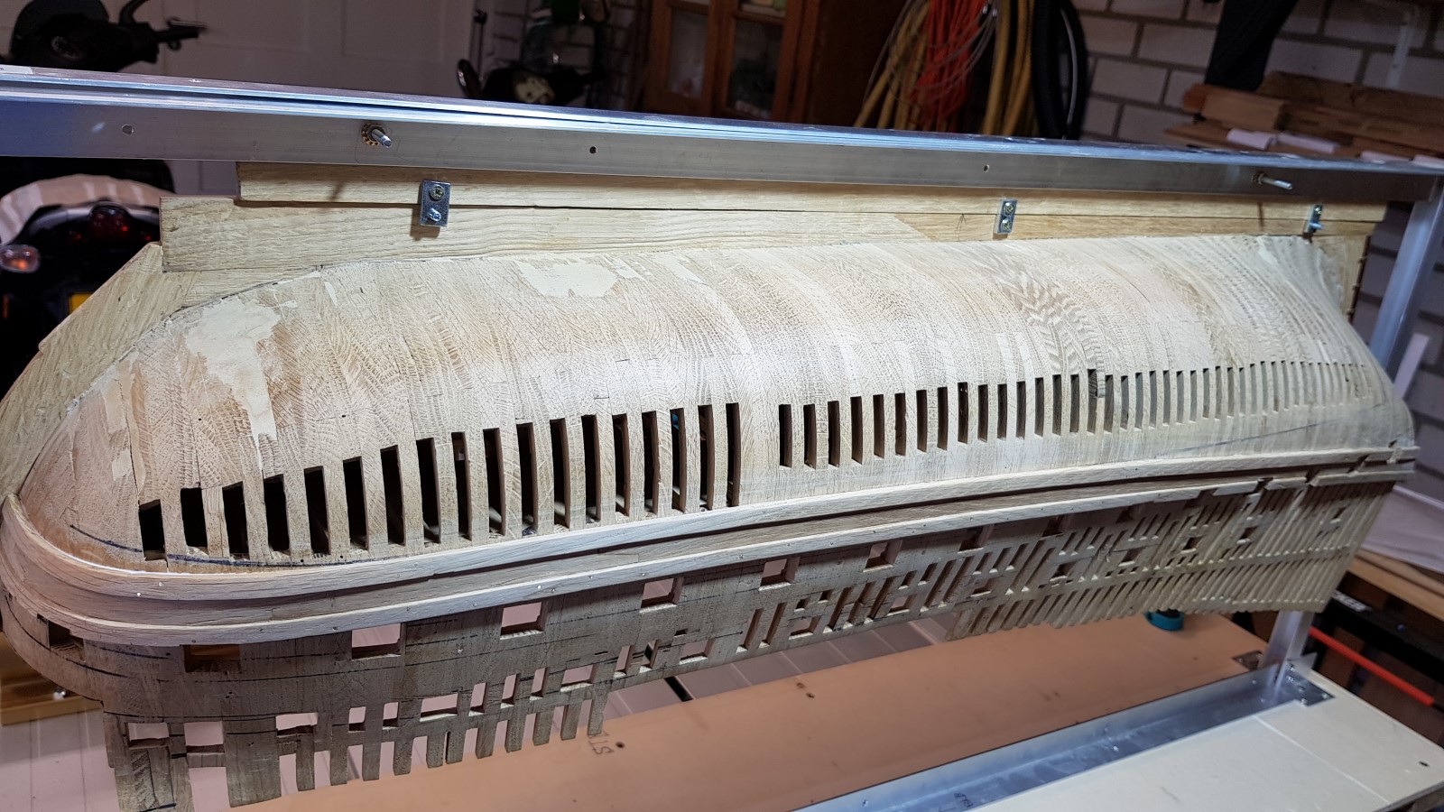

Dus op z'n kop met dat ding.... :) en de belijning uitzetten. Dat wordt een karweitje apart!!!
Dan krijg je wel even een leuk doorkijkje....
Onderzijde geschut overloop ter hoogte van de grote mast.

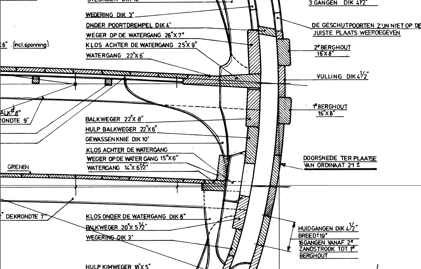

Die plank blijft bij mij zitten ja. Blom tekent deze ook als uit 1 stuk. Zie de foto.
Waar je echter de fout maakt is dat ik weliswaar in schaal 1:50 bouw maar wel vanuit de oorspronkelijke maatvoering in amsterdamse voeten en niet in metrische schaal.
1 duim was volgens amsterdamse voeten gerekend 25,7mm (wat in schaal 1:50 dus 0,5mm oplevert).
Ik hanteer als vuistregel duimen door 2 en dan heb je mm op mijn schaal. (ik gebruik dat consequent) dan wordt schaal 1:50 in amsterdamse voeten dus schaal 1:25 metrisch en dan is een lat van 10mm dus 25cm op ware grootte geweest.
De berghouten zijn dan dus 16" x 8" in duimen en dus 8 x 4 in mm in mijn bouw.
Ik hoop dat het een beetje duidelijk is.

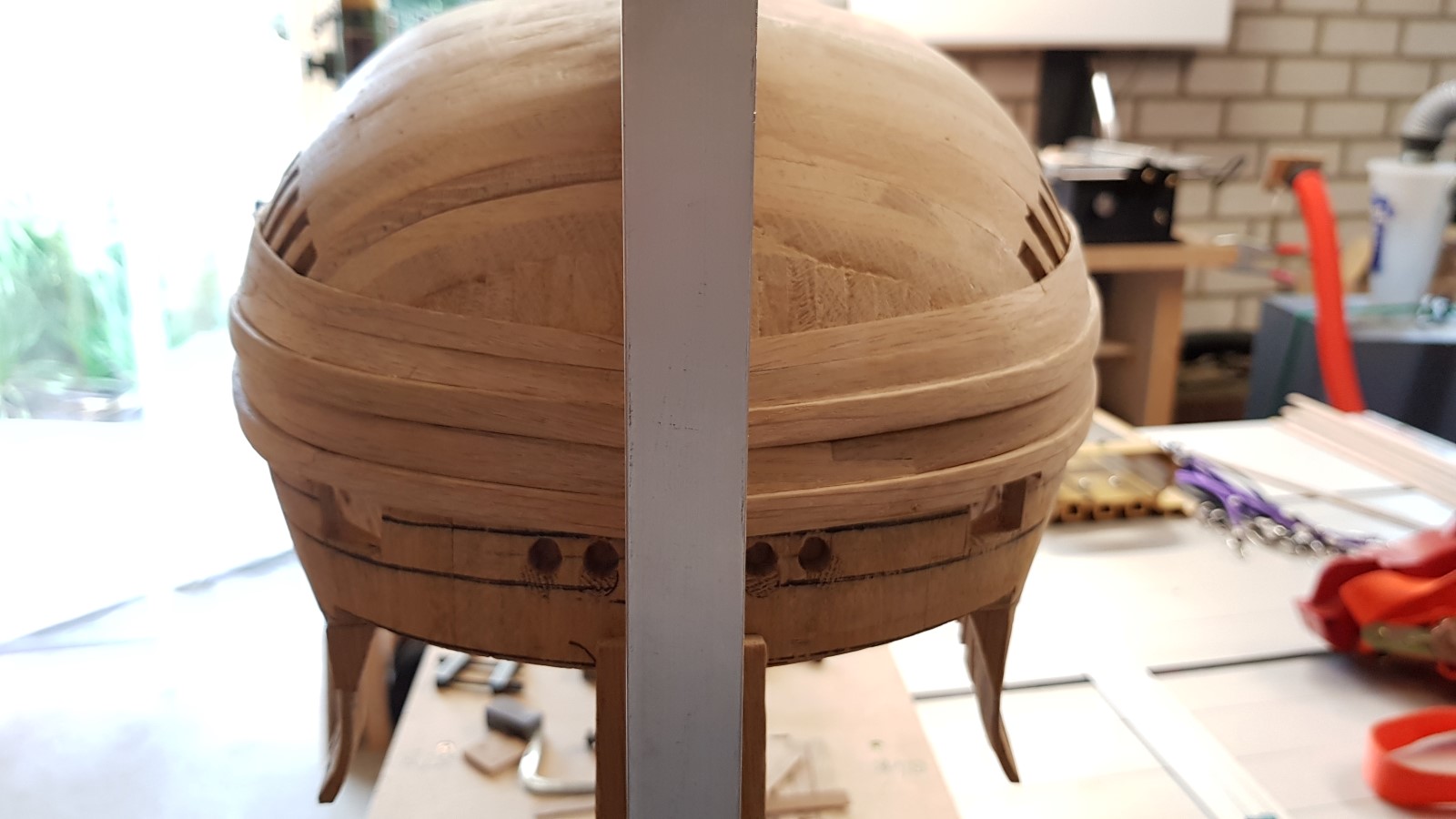

In zu Mondfeld (ergens rond pagina 91) staat een vooraanzicht hoe de beplanking van een Nederlands schip gedaan werd. Ik heb dat gevolgd, maar ben gelijk onder de berghouten al begonnen met het smaller maken van de planken en de speciale inkeping toe te passen.
Je moet hier naar het hout van je planken gaan "luisteren". Wanneer je een plank buigt en deze over de romp legt zal ze in een bepaalde mate over de vorige plank heen vallen zonder dat je deze plank gelijk moet gaan torderen of naar opzij forceren. Wanneer je dan ook in de gaten houdt dat je niet meer dan de helft van de plank mag verjongen krijg je een aardig gevoel hoe de planken gaan lopen.
Aan de achterzijde zal je vrij goed uitkomen, met maar een paar instekers.
Hans, bij mij lopen de eerste planken onder het berghout ook al smaller naar de boeg toe, tot 7mm ongeveer. Dat doe ik ook voor de volgende 2 of 3 en daarna ga ik naar 5mm (helft van de plank) en dan ook langzaam kijken naar de eerste verloren gang.

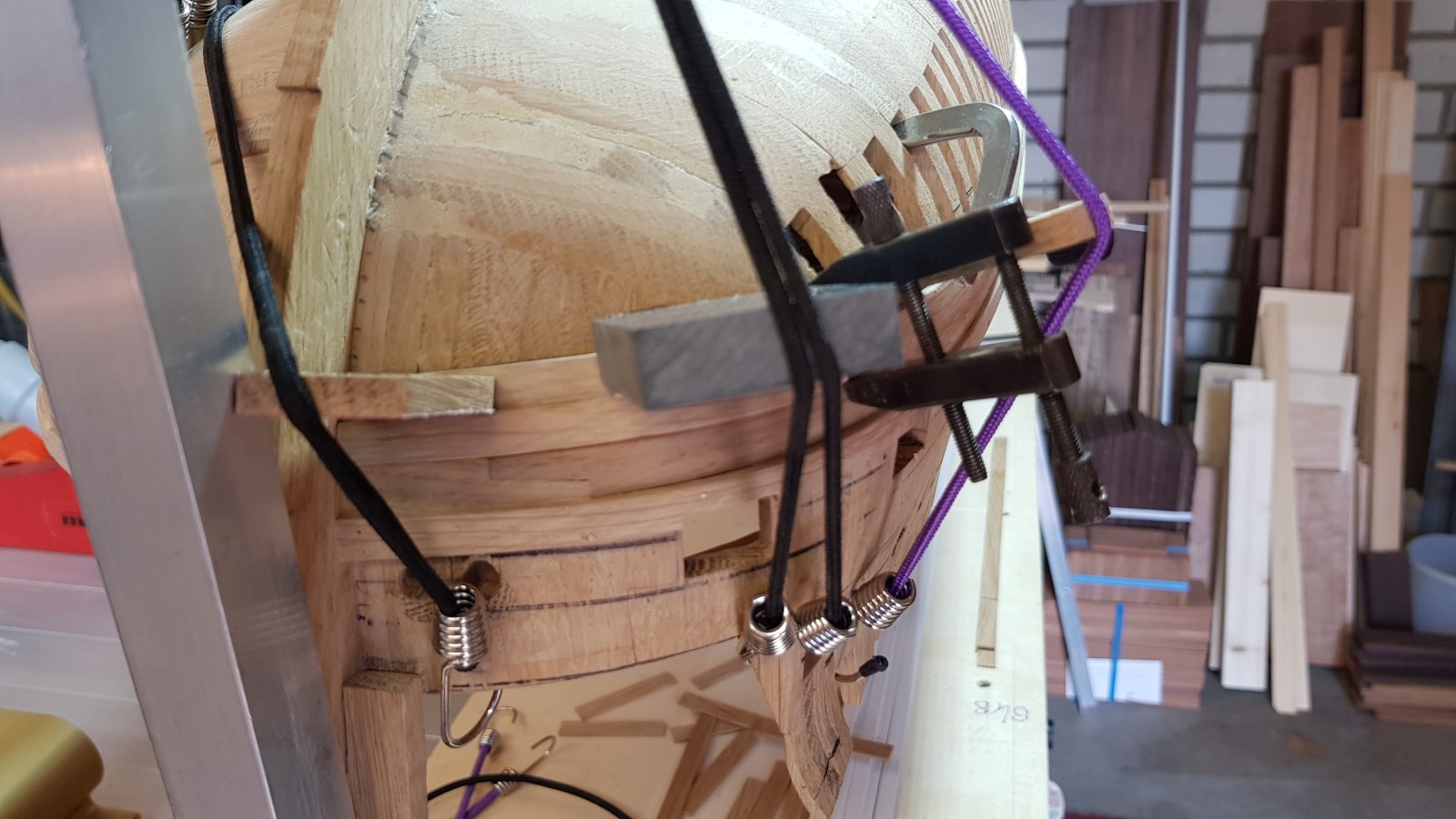

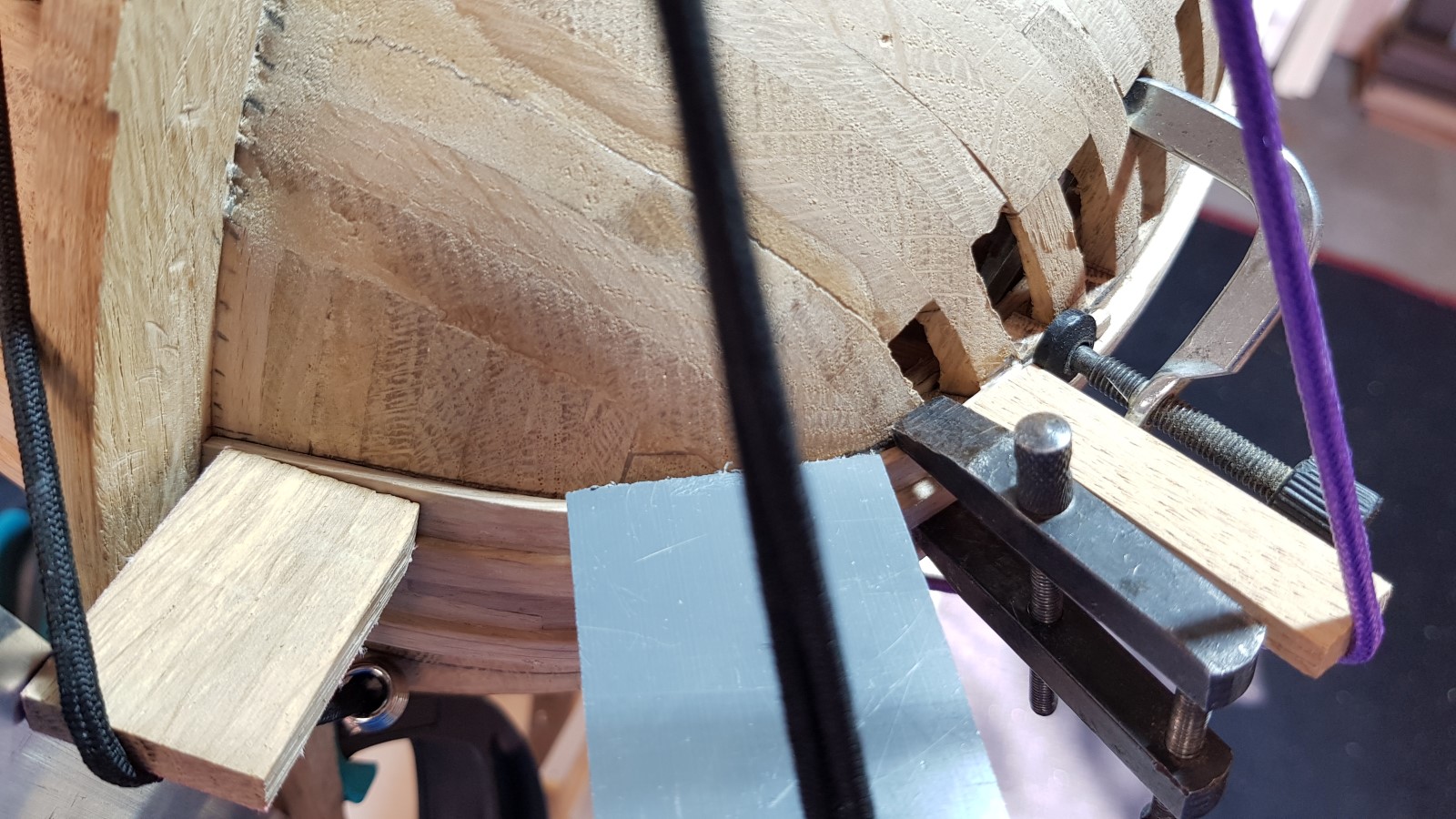

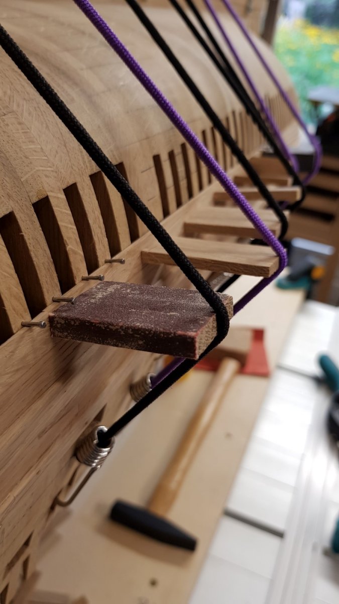

Ik heb aan beide zijden 2 gangen zitten nu. Ik heb wel langzaam "mijn methode" gevonden. Ik werk met kleine spijkertjes om de gangen tegen elkaar aan te houden en dan met elastiek aanklemmen.
Die spijkertjes geven wel af en toe zwarte plekjes door contact met de lijm maar dat is makkelijk weg te schuren.
Verder niet teveel zorgen over de vlakheid. Als dit deel klaar is gaat er toch een schuur beurt overheen.
Grotere problemen heb ik om de gangen op de boeg een mooie vlakke lijn te laten maken. Ik heb niet echt een methode/tool om binnenbochten te schuren. Daar moet ik maar eens een tool voor gaan maken denk ik.

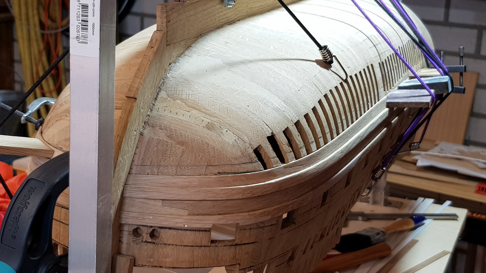

Deze twee boeggangen eindigen op 7mm (huidplanken zijn 10mm breed) de volgende twee doe ik op 6 en op 5. Om het buigen ook iets makkelijker te maken gebruik ik hier 1,8mm dik terwijl de rest op 2mm zit. Het lijkt niet veel, die 0,2mm, maar die 1,8 is echt soepeler. (vind ik :))
