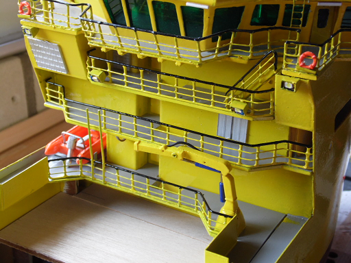

Zzzzzooooo, ik geloof dat het me nu gelukt is! Met m'n camera een hoge kwaliteit foto gemaakt die te groot is om te uploden. De foto in paint verkleind tot een behapbaar bestand en zie hier!

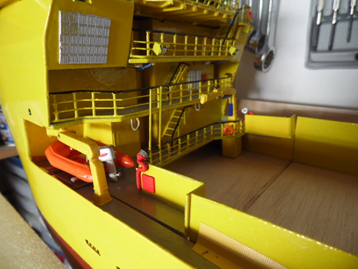

Nou.....hier is ze dan! De achterzijde van de kajuit met de eerder gemaakte loopbruggen, de schijnwerpers, de trappen tot aan de stuurhut toe! De lusjes van de bedrading onder de loopbruggen moeten nog naar binnen gewerkt worden, dus zijn strakjes uit het zicht.
Aan de linker achterzijde onder de schijnwerper is het luchtrooster aangebracht (dek4). Ook op dek3 is een rooster gemaakt.
In de nissen in elk dek zijn de toegangsdeuren aangebracht. De deuren heb ik gevonden in een hobbywinkeltje in Haarlem en waren perfect om te plaatsten. Ook is de steun en de reddingsboot geplaatst en de bb-motor voorzien van een schroef van rond 2mm. De kraan heeft een hydraulische leiding en 2 cilinders gekregen welke nog een beetje in de kleur gebracht moeten worden.
De bovenste reling- en de trapleuningen worden weer voorzien van een zwarte laag. Verder worden nog bluskanonnen geplaatst incl. waterleidingen en ...... zoals jullie van mijn vorige project weten: de veiligheidsstickers, EHBO koffers en bluskasten worden ook hier geplaatst.
Yes yes ook de details ga ik weer zo ver mogelijk doorvoeren.

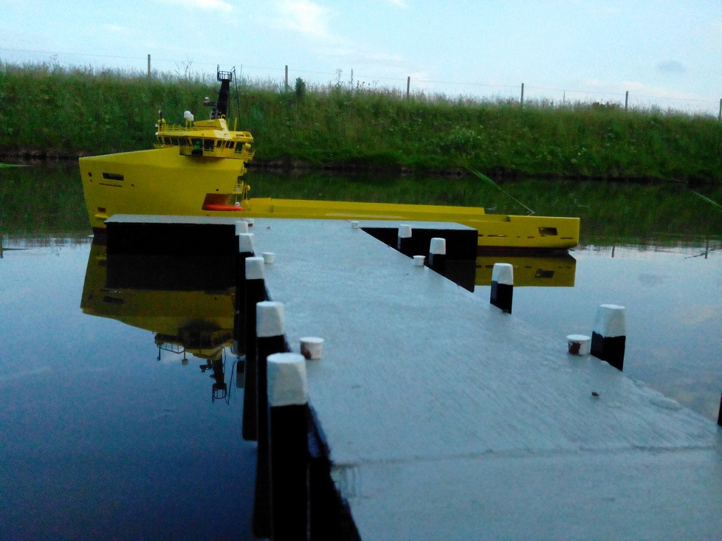

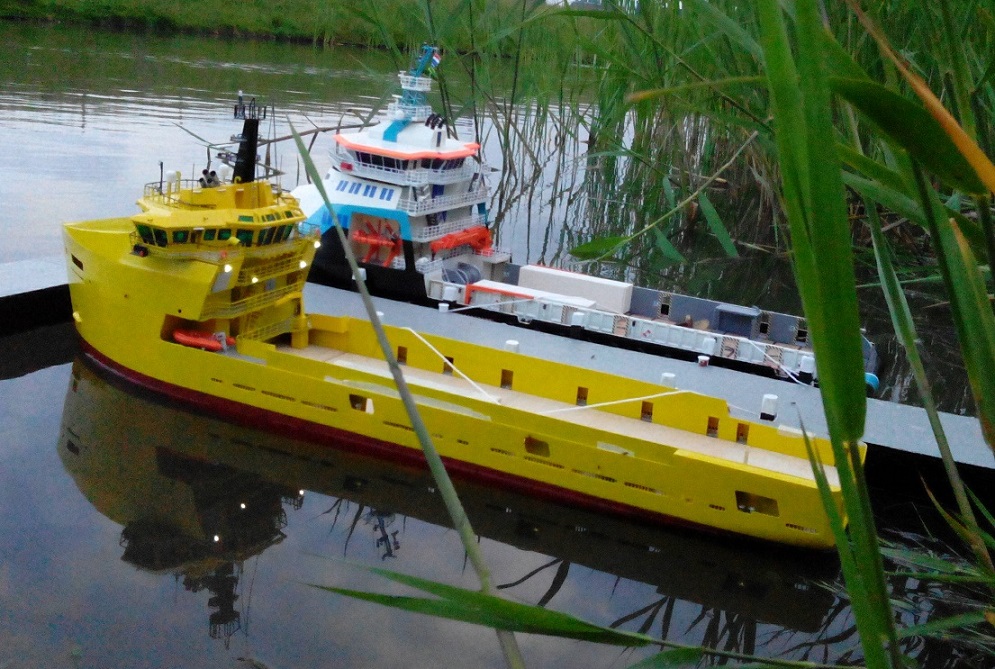

In de tussentijd ben ik ook nog ff bezig geweest een aanlegsteiger te bouwen. Deze steiger leg ik aan de waterkant en mijn beide schepen en het ponton kunnen in het water aangemeerd blijven.

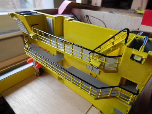

Na mijn vaaruurtjes ben ik verder gegaan met detailleren van de achterwand van de opbouw van het schip. De bovenste relingenleuningen zijn zwart geschilderd net als de trapleuningen.
Het eindresultaat met de zwarte relingen. Dit geeft weer even wat meer kleurdetails en maakt de boel een beetje meer af.

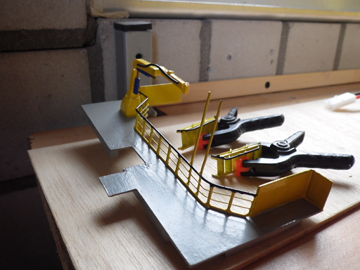

Op dek2 alwaar zicht de rescue zodiac ligt, komen in de verbrede uitsparingen 2 dubbele uitklapbare life rafts te staan. Ook komen er op diezelfde plaatsen links en rechts nog een bluskanon bij.

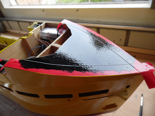

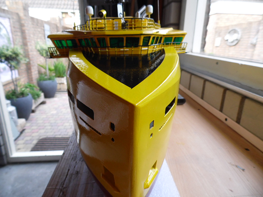

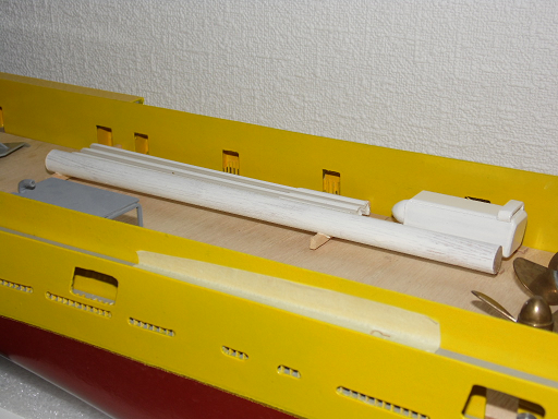

Het bovengedeelte aan de voorzijde van de boeg heeft inmiddels zijn kenmerkende zwarte laag gekregen. Het dek heb ik eerst afgeplakt met een normale rol isolatietape. Deze tape maakt een veel beter en strakkere schilderslijn tov schilderstape.
Met het volgende resultaat!

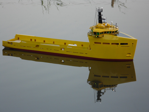

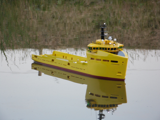

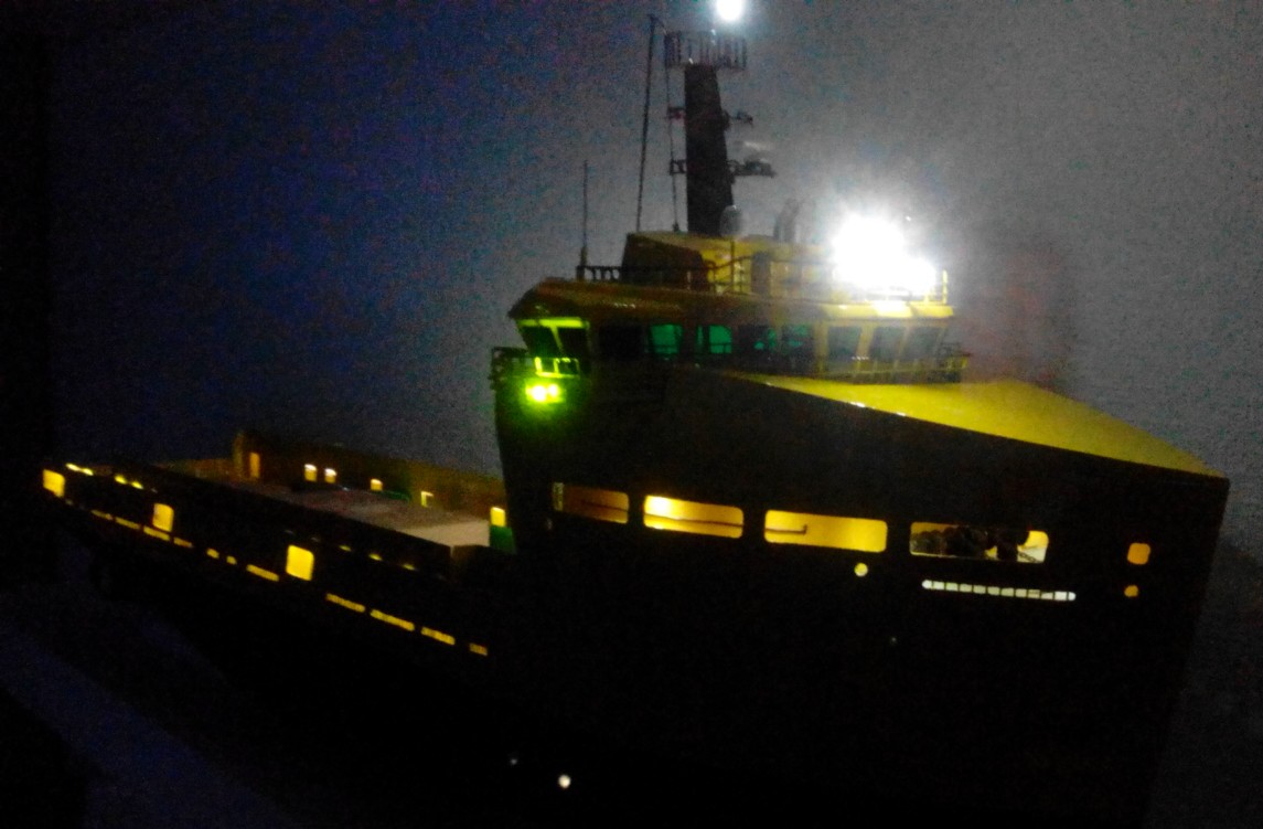

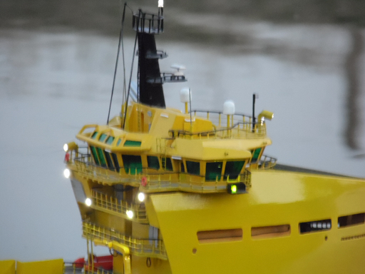

Soms kun je er geen genoeg van krijgen. Gisteravond een mooie vaaravond met veel bekijks!
Groet Dennis

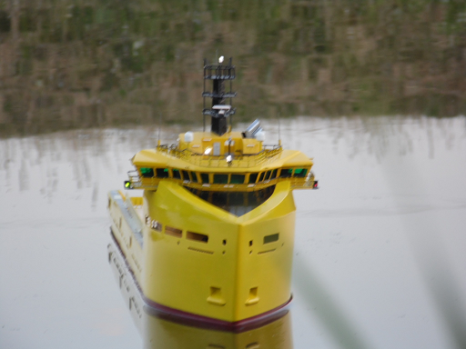

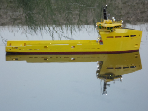

Dankje Freek,
tgaat nu ergens op lijken.
11 juli as. uitgenodigd door modelbouw vereniging Middelharnis op de havendag in Stellendam, moet ie natuurlijk wel aardig in de buurt zijn van
het werkelijke voorbeeld!
Groet Dennis
Ja dat het zeker , ik wou dat ik zo ver was met de happy hunter of de smit nederland, nu telkens prachtig weer om te varen. Ja voor het mooie moet het dan net een kopie zijn.

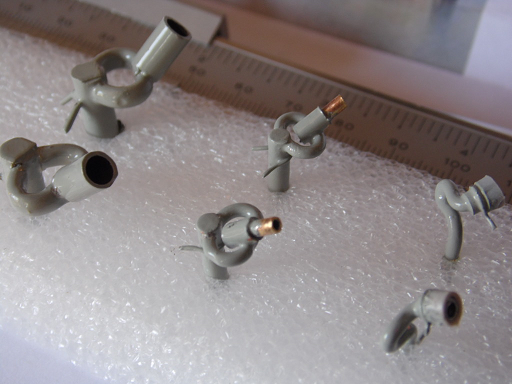

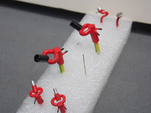

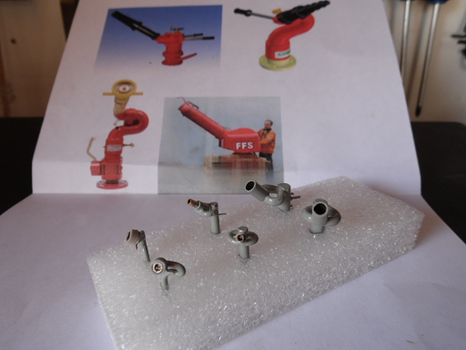

Afgelopen dagen aan de slag geweest om wat bluskanonnen te bouwen. Eerst eens op zoek gegaan op het net, tjonge wat kom je daar een verscheidenheid tegen. Met in het achterhoofd dat het kanonnen moeten worden die,.....behalve rood :D, ook een beetje in de trend moeten worden van wat op de Diamond gebouwd is,......op schaal 1:100 gebouwd worden, heb ik me voorbereid op enig priegeluurtje!
Ik heb totaal 4 kanonnen gebouwd voor de Diamond en omdat ik toch bezig was er ook nog 2 voor de MMC887 gebouwd. Dus totaal 6 apparaten. Op de foto hieronder zien je de 2 rechtse voor de MMS887, de andere 4 die overigens iets kleiner zijn, zijn voor de Diamond.
Ik heb van verschillende diameters messing de staanders en blusmonden gemaakt en de rond gebogen doorvoeren van elektriciteitsdraad. Ook de pootjes, ofwel de bedieningshandles zijn van messing draad vna 0.5mm. De mondstukjes op de meest rechtse zijn gemaakt van het achterste deel van een muurplug van 4mm.
Om het mooie brandweerrode uiterlijk te krijgen heb ik in de hobbywinkel in de buurt een tubetje olieverf gekocht. Zou fantastisch werken met deze verf omdat ie zo goed dekkend zou zijn. Nou dat was inderdaad waar, alleen de droogtijd duurden maarliefst een dag of 3!
Maar goed, geduld is een schone zaak nietwaar. En het eindresultaat mag er weer zijn.
Overigens zullen de kanonnen niet werkend worden omdat ik geen plaats heb in de romp om e.e.a. te installeren :confused::mad::(.

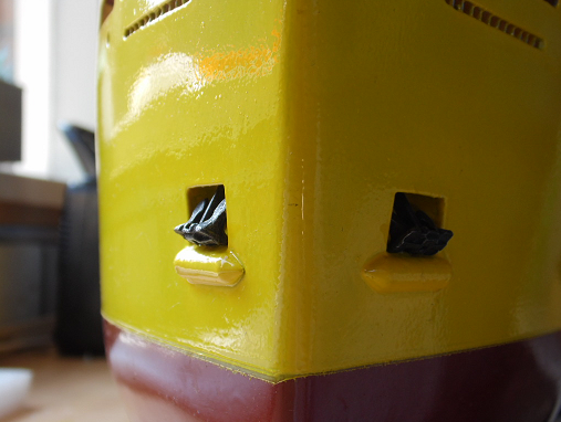

Omdat ik toch moest wachten op de uithardende verf heb ik intussen de ankers in de ankerkluizen gemaakt. Ook dit geeft weer een beetje extra aan de boeg van de Diamond!
Tot zover weer!
