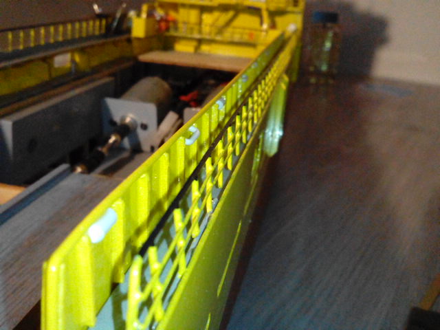

De afgelopen weken niet zo heel veel gebouwd aan de Diamond, maar vandaag de draad weeropgepakt. Hieronder de laatste vorderingen.
De verschansingen zijn in de lak gezet.

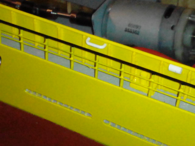

Aan de kopse zijde aan de bovenkant van de gangboordwanden is reling aangebracht dmv massief rondprofiel van styreen. Ook deze in de lak gezet.
Naast de gangboorddoorgangen naar de buitenste onderdekse gangboordpaden heb ik de openingen gemaakt waar in het echt de hulpmiddelen zijn aangebracht om ladingen op zijn plaats te trekken of te verankeren.
De volgende stap zal zijn: Gangboordwanden nog 1 keer aflakken, dummy dekstralers maken en monteren.

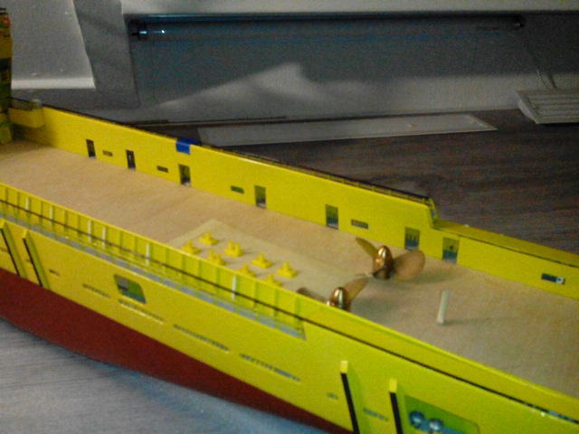

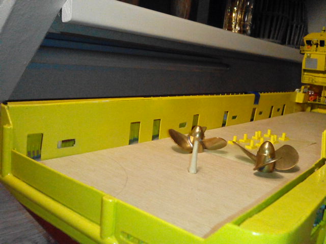

Hallo,

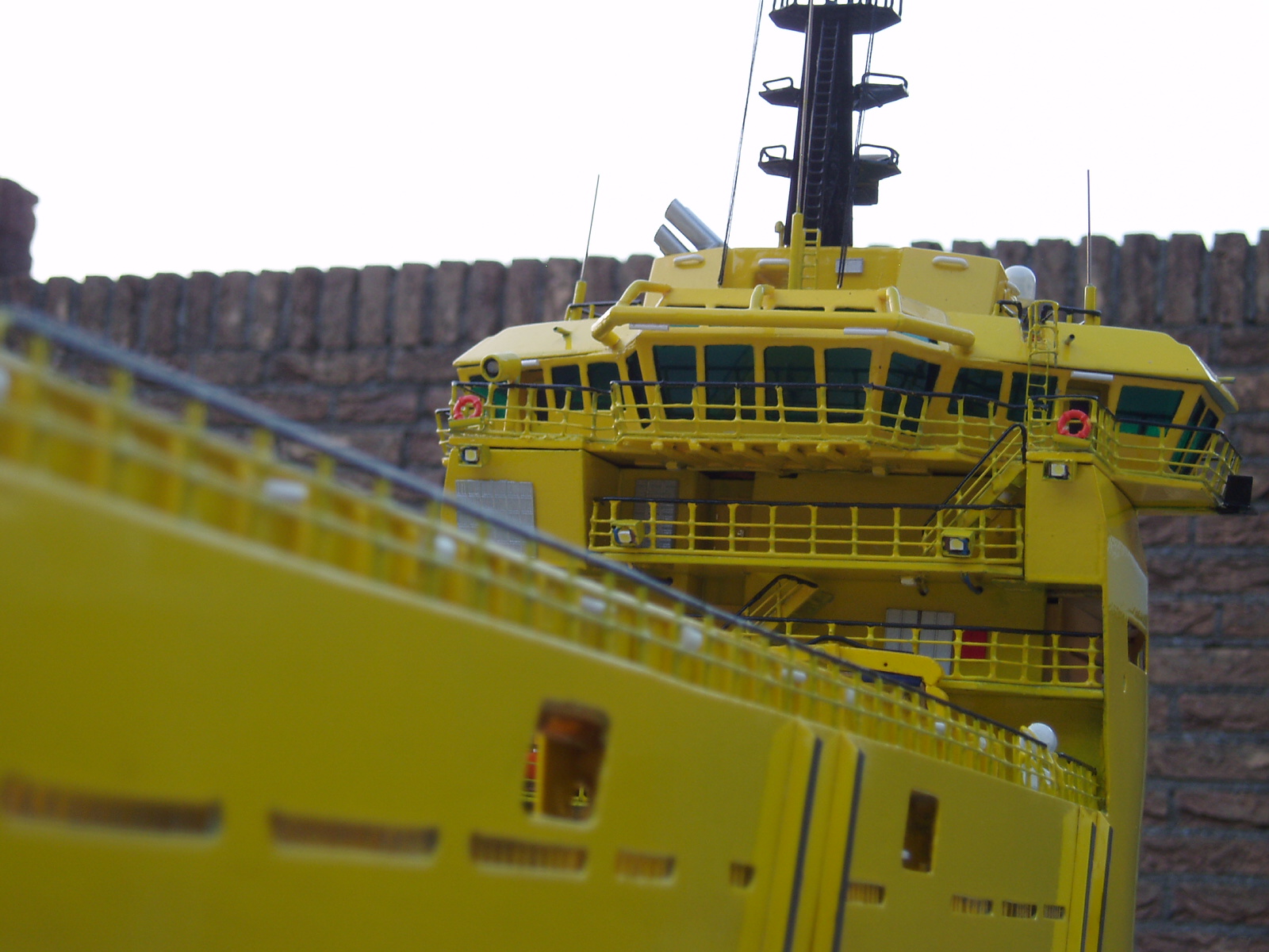

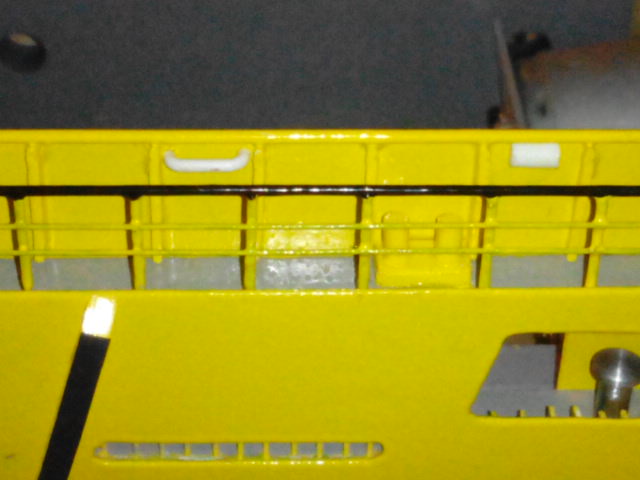

Vanavond nog ff een uurtje op de werf geweest.
Vandeweek heb ik de gangboorden voor de laatste keer geverft en vanavond heb ik de stb kant op zijn plaats gebracht en ingelijmd. Ook de details zoals de dummy dekstralers, tl verlichtingsarmaturen en de beluchtingsbuizen zijn aangebracht aan de boordgang. De dekstralers zijn niet door de wand heen gemonteerd maar erop gelijmd. Om het toch realistisch te maken worden aan de laaddekzijde een rechthoekig wit stikkertje aangebracht. Zo lijkt het toch of de stralers door de wand heen is gemonteerd. Verder is deze kant nu gereed.
Vandeweek plaats ik als eerste het heklicht aan bb zijde, bedrading aanleggen naar de bestaade verlichting. Daarna kan ook de boordgang definitief geplaatst worden.
Groet,
Dennis

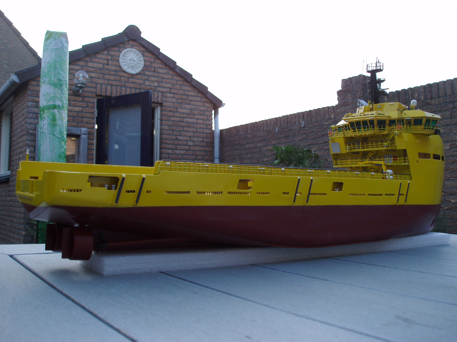

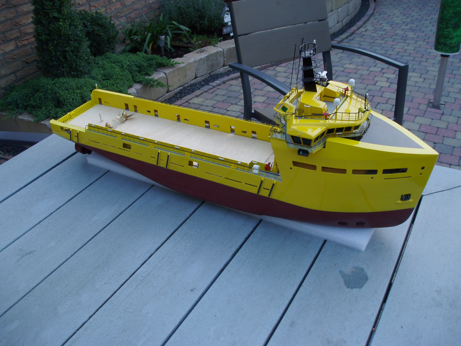

Hallo,
Vandaag is ook de gangboord aan bb-zijde ingelijmd en voorzien van de details zoals aan stb-zijde eerder deze week.
Ook is het heklicht geplaatst aan aangesloten op de andere scheepsverlichting.
De laatste stappen zijn in zicht. Het laaddek is het volgende project. Morgenochtend ga ik eens buurten bij de ouderwetse sigarenwinkel. Kijken of zij nog van die mooie cederhoutjes hebben om sigaren mee aan te steken. Dit worden dan mijn beplanking op het dek. Daarna gaan ik aan de slag met de finishing touch: de decalls.
Hieronder een paar plaatjes in de aankomende schemering.
Groet Dennis.
