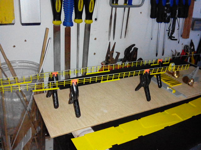

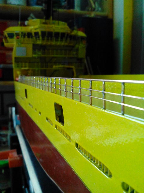

Relingen op de gangboorden van het laaddek gebouwd. Eerst een lange mal gemaakt van een plank, voorzien van zaagsnedes. Daarna van messing 1mm paaljes geknipt en deze vervolgens in de mal gelegt. Daarna de relingen aangebracht.
Overigens.......als je een metertje 50 langs de reling vooruit kijkt, zie je helemaal vooraan thv de kraan een rek met 2 lifeboads staan. Ook nog ff zitten bouwen vandeweek!
Inmiddels staan de relingen in de grondverf te drogen. Morgen komen ze de boel powdercoaten :))

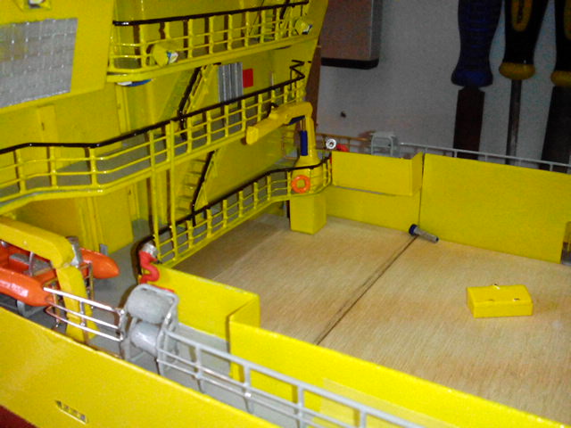

De lifeboats in hun rekken aan stuur en bakboordzijde. Gemaakt van een stukje rondhout 5mm en een lengte van een millimeter of 8. De kopse kanten van alle stukjes afgerond in m'n "draaibankboormachine" (zie foto eerder in het verslag).
Dus om een beetje beeld te krijgen van de grootte: ze zijn de helft van een medicijncapsule!

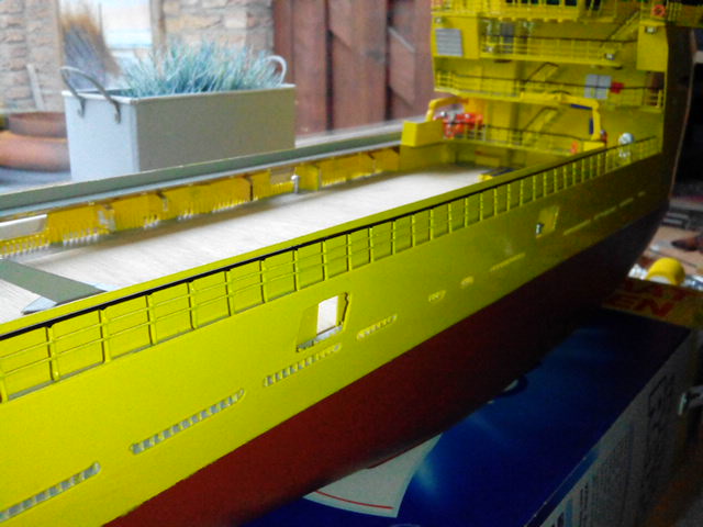

Dat ziet er ff een partijtje strak uit. Vooral foto drie (die van achter naar voor) lijkt het wel kilometers soldeerwerk. Zo zal het ook wel gevoeld hebben? Maar iig een bevredigend resultaat.
Dennis, het zijn inderdaad wel meters hoor. Als je je dan bedenkt dat je voorover gebogen met je neus op het soldeerwerk zit, snuif je wel een beetje van van die gassen op. Of dat bij mij nog kwaad kan weet ik niet, gestoord was ik toch al ;-))
Al met al heb ik er weer een strak staaltje werk staan!

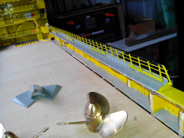

Vandaag was iedereen weer de hort op of aan het werk, voor mij een goede reden om weer naar de werf te stappen.
Vanochtend begonnen met de afbouw ven de relingen. Ik kwam er achter dat de stukjes vanaf de lifeboats tot de loopbruggen nog niet in orde waren en heb dit aangepast.
Nu lopen de relingen netjes door. Inmiddels is de boel weer in de grondverf gezet en staat het te drogen.
img_20150719_120236-jpg.178181
Ook aan de andere zijde loopt de reling nu door. Het scheef opstaande gangboorddeel moet nog worden verlijmd!
img_20150719_120326-jpg.178182

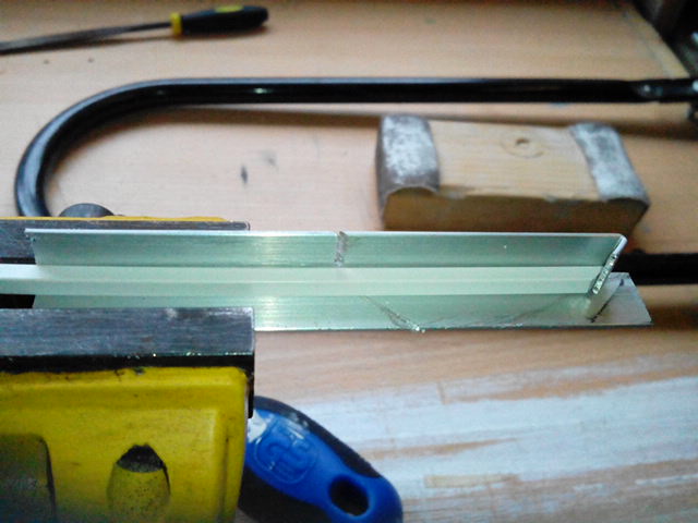

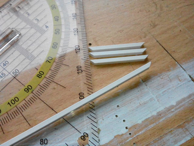

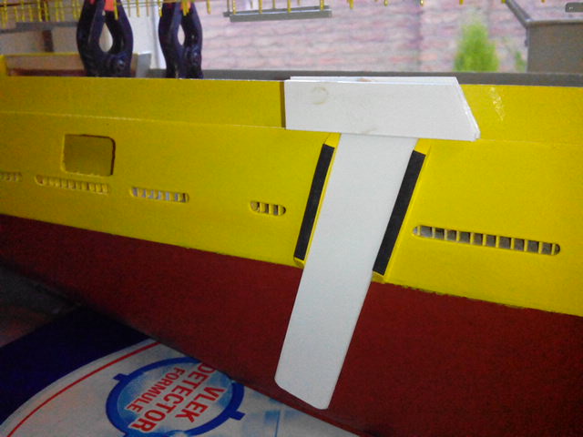

Ook heb ik een begin gemaakt om de 6x2 paar stootbalken te maken. De balken worden later gemonteerd aan de buitenzijde van de romp. Om de balkjes (3x3mm) allemaal even groot te krijgen heb ik een malletje gemaakt. Het witte kunststof balkje ligt hiet in de mal om te kunnen worden gezaagd.
img_20150719_133207-jpg.178183
Het resultaat is dat alle balkjes straks dezelfde lengten hebben. Alle snijrandjes met een fijn schuurpapiertje glad geschuurd.
img_20150719_133303-jpg.178184

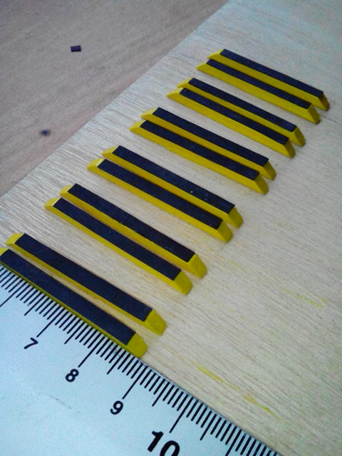

Met als resultaat: de eerste serie stootbalken liggen te drogen om later verder afgebouwd te kunnen worden. De zwarte strookjes zijn gesneden uit een stukje krimpkous. Deze worden nog op de stootkanten gelijmd.
img_20150719_140611-jpg.178185

Waar gebruik je dat houten klosje voor waar metaal omheen is geslagen? Zoiets heb ik nog niet eerder gezien.
Vanavond nog een uurtje bezig geweest. De eerste (van de 2) gele laag verf zit op de relingen.
De stootbalken zijn voorzien van rubberen stootstrips. Voordat deze gemonteerd worden wil ik de romp nog een keer geel opzetten en het
onderschip in de antie fouling zodat de waterlijn er strak op komt.

Gisteravond het onderwaterschip nog even in de anti-fouling gezet en de ronp voorzien van de laatste laag geel. Ik geloof dat ik nu op de 7e laag zit maar heeft geresulteerd dat het goed op kleur gekomen is.

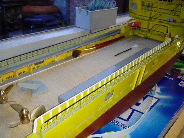

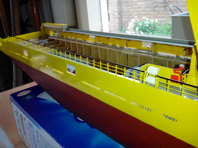

Vanavond lekker bijtijds thuis en ben direct doorgestoomd naar de werf. Daar lagen de relingen te wachten op de laatste afwerkfase namelijk de bovenreling zwart aflakken. Beide relingen staan te drogen hoor.
Hier de kiekjes van een kant.
Aan de binnenzijde van de reling heb ik verlijmingsvlakken aangebracht voor de stevigheid. Als de boel droog is, maak ik ze nog grijs zodat ze uit het zicht vallen t.o.v. het gangboord.
Groet Dennis

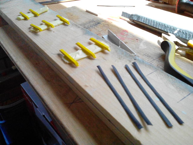

Vanavond was het de hoogste tijd om de stootbalken te plaatsen en de laatste hand te leggen aan de relingen. Aan het laatste moesten de bevestigingsstrips nog even in de kleur van de gangboordpaden (grijs) geverfd worden.
Voor het monteren van de stootbalken heb ik eerst een mal gemaakt. Deze mal zorgt ervoor dat alle balkparen evenwijdig aan elkaar liggen en allen onder dezelfde hoek verlijmd kunnen worden.

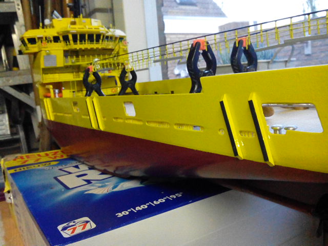

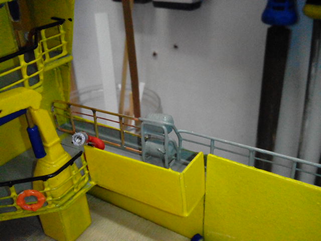

Vanavond de relingen verlijmd aan de gangboorden.
Daarna heb ik een start gemaakt met verschansingen aan de gangboordkant aan stuurboordzijde. De verschansingen zijn gemaakt van een hengsel van het pak wasmiddel waarop het schip tijdelijk staat. M'n oog viel op het hengsel omdat de breedte van het hengsel op de millimeter precies uit in hoogte van de gangboordwand kwam. Dus...effe een haaks malletje gemaakt en de stripjes gesneden van ongeveer 1 mm breed. Daarna verlijmd en bovenop de verschansingen een relingbalk gelegd van rond 1mm. Het geheel komt later in de gele kleur.
Hier de foto's:
Later deze week pak ik bakboordzijde aan.
Groet Dennis
