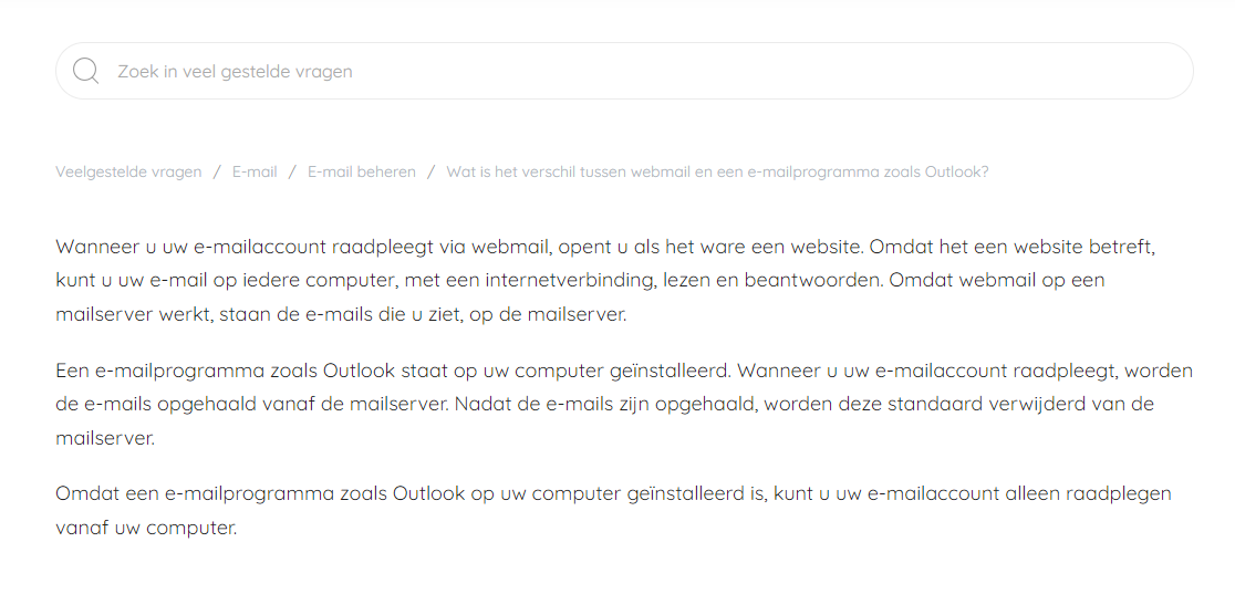

Heb je in de spam map van je mailprogramma gekeken of het bericht met de code daar mogelijk staat?
Via webmail ingelogd op je E-mail account en daar de spammap bekeken? De webmail spammap is een andere dan de spammap van je mailprogramma op je PC.

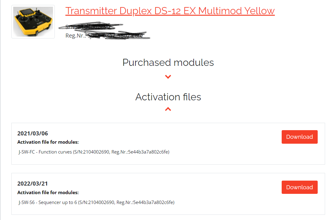

Als ik thuis ben, zender aan de notebook hangen en deze file downloaden?
Ik zat te wachten op een mailtje dat ze zouden zenden . . . :hammer:
Zeiden ze zelf (zie post #280)!

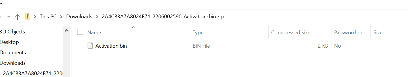

Ik meen te begrijpen dat die Activation.bin naar de SD-card van de zender gekopieerd moet worden.

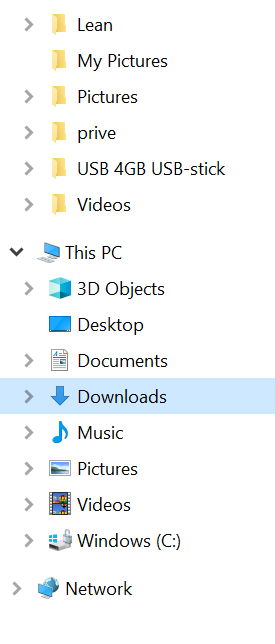

Zender netjes via meegeleverde kabeltje aan de notebook verbonden.
Maar, mijn computer 'ziet' de zender niet . . .
Of zit 'ie hier ergens verscholen?

Ondertussen ook gelukt; zip file staat op de SD-kaart.

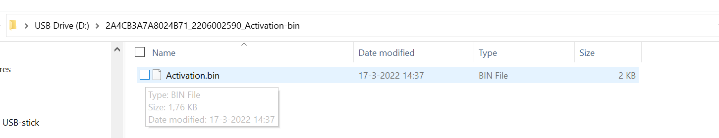

De inhoud van het zip bestandje moet je in de root van de SD kaart zetten, niet de zip zelf. Bij mij laatst dat ik een bestandje deed zat het er met een seconde in. Jeti is daarin erg makkelijk.
Succes Aad
Okay.

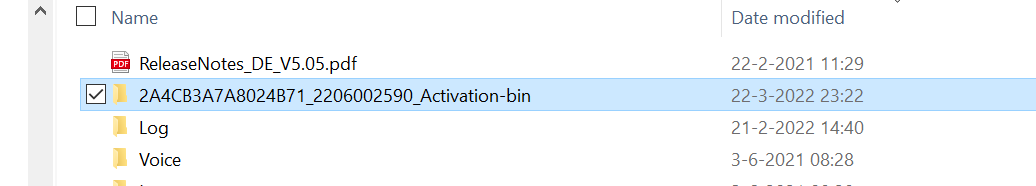

Activation.bin stond in de root, als ik me niet vergis, (en is daar nu weer uit verdwenen).
Huidige beeld:
En als ik op de activation-bin map klik:

De activation file staat niet in de root. Wat er wel staat is een map waarin zich waarschijnlijk de activation bevindt. De activation file behoort in de root de staan. Je moet ook de stappen doorlopen om de vario in de ontvanger te activeren. De hele procedure staat in de video die je zelf geplaatst hebt.

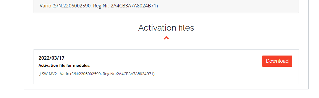

Wat de Mvario betreft, is het de oude Mvario EX ( zonder connectoren) of de Mvario 2 (met extra connectoren. Beide hebben een andere instelling van de gebruikte poort nodig. En op welke ontvanger is de vario aangesloten?
Mvario 2: https://www.rc-point.nl/zenders-ont...z-system-mvario-j-mv-envelop/a-15714-20000243
De vario is een Mvario EX . . .
