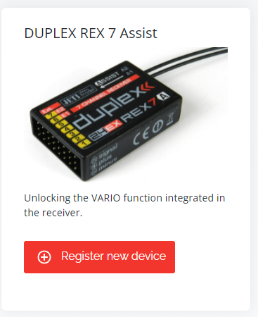

Kijk ik op Jeti shop bij de desbetreffede ontvanger:
Moet hier ook weer voor betaald worden?
Dacht dat de vario er al gratis en functionerend en wel in zat . . .

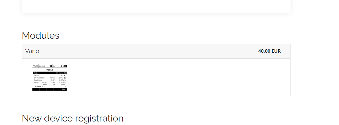

Kijk ik op Jweti shop bij de desbetreffede ontvanger:
Bekijk bijlage 487095
Dacht dat de vario er al gratis en, fuinctionerend in zat . . .

Als je een Assist ontvanger hebt (met Gyro) dan kan je optioneel de vario ( in de ontvanger ) tegen kosten activeren , heb je een standaard ontvanger dan uiteraard niet .
Het is niet moeilijk om je vragen te beantwoorden , wel wordt het moeilijk als je 2 dingen door elkaar haalt ( extern vario moduul , intern vario of vario aktivatie) .

Een RX 7A, en wat ik ermee wil is vliegen met vario.
Ik denk:
- eerst registreren
- dan voor wederom goud geld de vario-functie kopen
- en dan instellen
Dit, zeg maar . . .
jan.
Je hebt toch een losse vario? Die werkt prima op deze ontvanger. Activeren van de in de ontvanger ingebouwde vario sensor is dan niet nodig. Wel de losse vario sensor aansluiten op de EXT poort van de ontvanger.

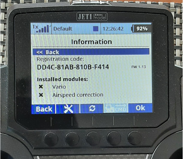

(1)
Ik heb nu weer de Skylark, R9 EX met losse vario als model geactiveerd in de zender, en de ontvanger van de Skylark staat aan.
Als ik nu doe wat je zegt, dan zie ik dit.
Betekent dat nu dat 'ie de vario (eindelijk) wel ziet?
En dat ik die kan gaan instellen?
(Ik keek de hele tijd in het Timers/Sensors menu naar 'Vario' . . . )

De zender ziet de vario. Als je met de draaitoets de blauwe cursorlijn op vario zet, wordt ter indicatie de gemeten waarde getoond. Idem voor relatieve attitude.
Om de vario verder in te stellen ga dan naar het menupunt "Vario". Neem de handleiding er bij. Er moet het nodige worden ingesteld.
Met je R9 EX werkt dit op dezelfde manier. Wel even controleren met de Device Explorer of de EXT poort van de R9 EX is ingesteld als EXT, Jetiibox sensor.
