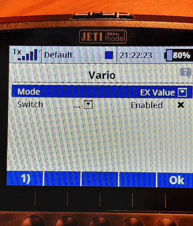

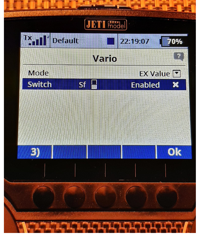

Ik krijg dit .
En dus niet de mogelijkheid om 'm te configureren (dead zone etc.).
(Overigens snap ik dat verhaal van die EX Value niet, weet niet of dat een rol speelt . . .)

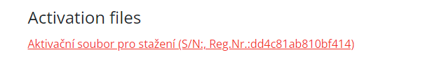

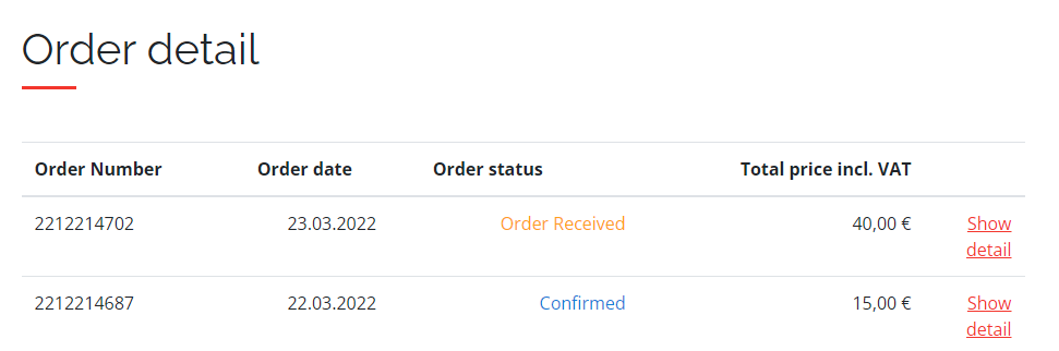

Er is verschil, tussen die order voor de zender, en de order voor het activeren van de vario in de ontvanger . . .
Er is wel dit:
Maar de gevraagde pagina kan niet gevonden worden . . .

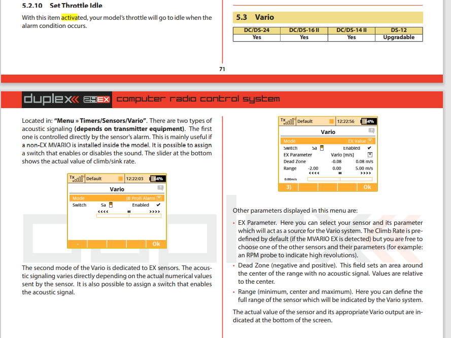

In hoofdstuk 5.3 staat dit.
Al vaak gelezen, maar een groot deel ervan snap ik niet.
De crux is dat ik dit
menu niet op het scherm krijg.

Je moet eerst een schakelaar voor de vario toewijzen. In het voorbeeld in de handleiding is dat schakelaar Sa. Maar je kan elke schakelaar gebruiken. Je activeert de vario pas bij de start. Anders heb je de kans dat als je het toestel voorbereid voor de start dat je onnodige variotoontjes hoort.
De vario sensor is een EX sensor. De Mode moet dus op EX value staan. Bij EX parameter het vario signaal van de vario selecteren. Daarna kan je de andere zaken, zoals de gevoeligheid van de vario toon instellen.

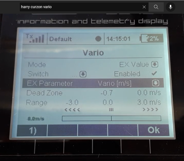

Harry Curzon heeft vast een video over het instellen van de vario. Zoek eens op YouTube op Harry Curzon.
Aha, daarvoor dient die schakelaar. :)
Harry maakt er geen gebruik van, die draait met een draaischakelaar gewoon het geluid helemaal weg (heb ik ook ingesteld).
Heb ik allang gezien en gebruikt bij die losse vario.
Maar ik krijg dit niet op het scherm . . .
Alleen maar dit . . .

Ja, zo hoort het. Dit scherm is voor het toewijzen van de schakelaar. Die is nog niet toegewezen. Dat is te zien aan de drie stippen.
Als je nu de schakelaar omzet, komt er achter Enabled een vinkje te staan en krijg je het instelscherm voor de vario.

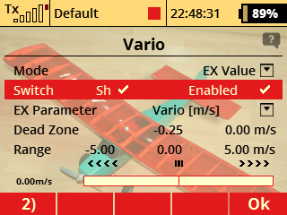

Op mijn zender werkt het wel:
Schakelaar Sh toegewezen.
Na het omschakelen van deze schakelaar het vario-instel scherm.
