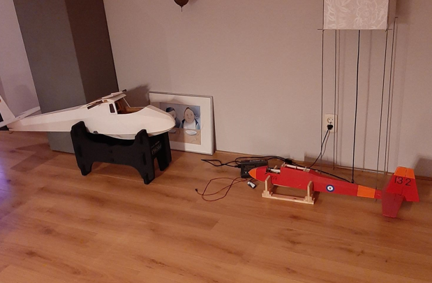

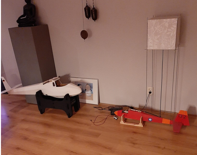

Kijk, links staat de Spatz, rechts de kleine Skylark.
Rechts: ontvanger met losse vario, die doet het nu.
Links de RX 7A, doet het niet.

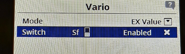

Zet de schakelaar in de vario aan positie. Breng de blauwe cursorlijn met de draaiknop 1 positie naar beneden. Die staat nu op de lijn waarin de schakelaar wordt toegewezen. Druk nu op de draaischakelaar. De switch wordt geselecteerd. Druk nog een keer op de draaischakelaar. Het kruisje achter Enabled is geselecteerd. Draai aan de draaiknop tot het kruisje een vinkje wordt. Druk op de draaitoets om de keuze te bevestigen.
Nu werk het!

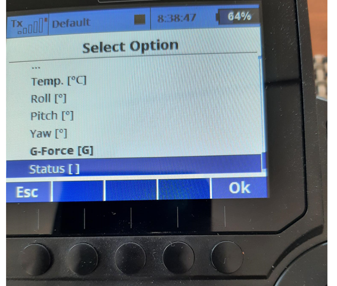

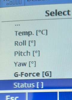

Als ik op de regel EX Parameter klik, komt er dit:
Iemand?
jan.

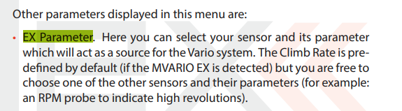

Je leest niet... Het staat in de handleiding en in een eerder bericht heb ik al geschreven wat je hier moet selecteren.
Bij EX parameter het vario signaal van de vario selecteren. Daarna kan je de andere zaken, zoals de gevoeligheid van de vario toon instellen.
Ja.
Maar die (dat, het vario signaal) komt in het rijtje niet voor:
