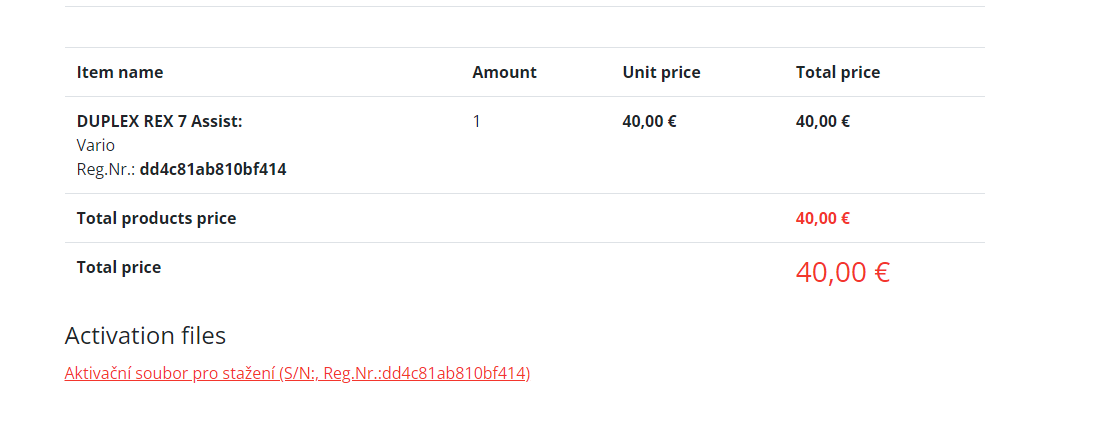

Zonder activatie code en activatieproces gaat de vario nooit werken. Heb met activatie codes geen ervaring maar weet dat deze per E-mail worden verzonden en dat deze nogal eens in de spam map van het E-mailprogramma komen. Volgens dit bericht:
Je kunt ook de code weer downloaden in de softwareshop staat het activatiebestandje ook.Bekijk bijlage 487025
kan je de code ook vanaf je persoonlijke account in de Jeti softwareshop downloaden. Je bent toch ook in het bezit gekomen van de acitivatie code om de vario module in de zender vrij te schakelenJ e moet dus weten hoe dat gaat.

Maar je kunt nu wel net doen of ik het niet snap, maar ik heb al een hele tijd geleden dit laten zien:
En als ik dan op de link van de activation file klik, zegt 'ie: page not found.
Maar goed, maakt allemaal niet uit, heb ondertussen Jeti gevraagd, misschien dat die wel weten wat er aan de hand is, hoe het werkt.

Mail (na bellen) van Jeti:
Hello,
I am sorry for a delay with your activation file. They are processed manually. My colleague will send you your activation file in a few minutes.
Heel apart . . .
Ik zou zeggen: zodra de betaling binnen is, automatisch aanmaken en versturen cq. na inloggen op de site beschikbaar stellen . . .

De activation file is beschikbaar gesteld en, als ondertussen ervaren jeti-gebruiker, in no time de ontvanger geactiveerd.
Klaar.
(Ik zal niet zeggen dat 'ie stijl was, maar er is toch wel degelijk sprake geweest van een leercurve!)

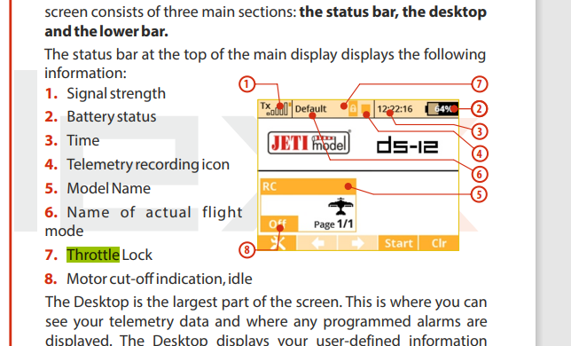

Toch nog weer even een vraag.
Als ik wil vliegen met een electromodel, zet ik eerst de zender aan, en moet dan altijd eerst de throttle 'locken', voor ik de accu aansluit.
Het zou logischer zijn dat de lock, na inschakelen, standaard gelocked staat.
Kan ik dat nog aanpassen?
Hier?
jan.
