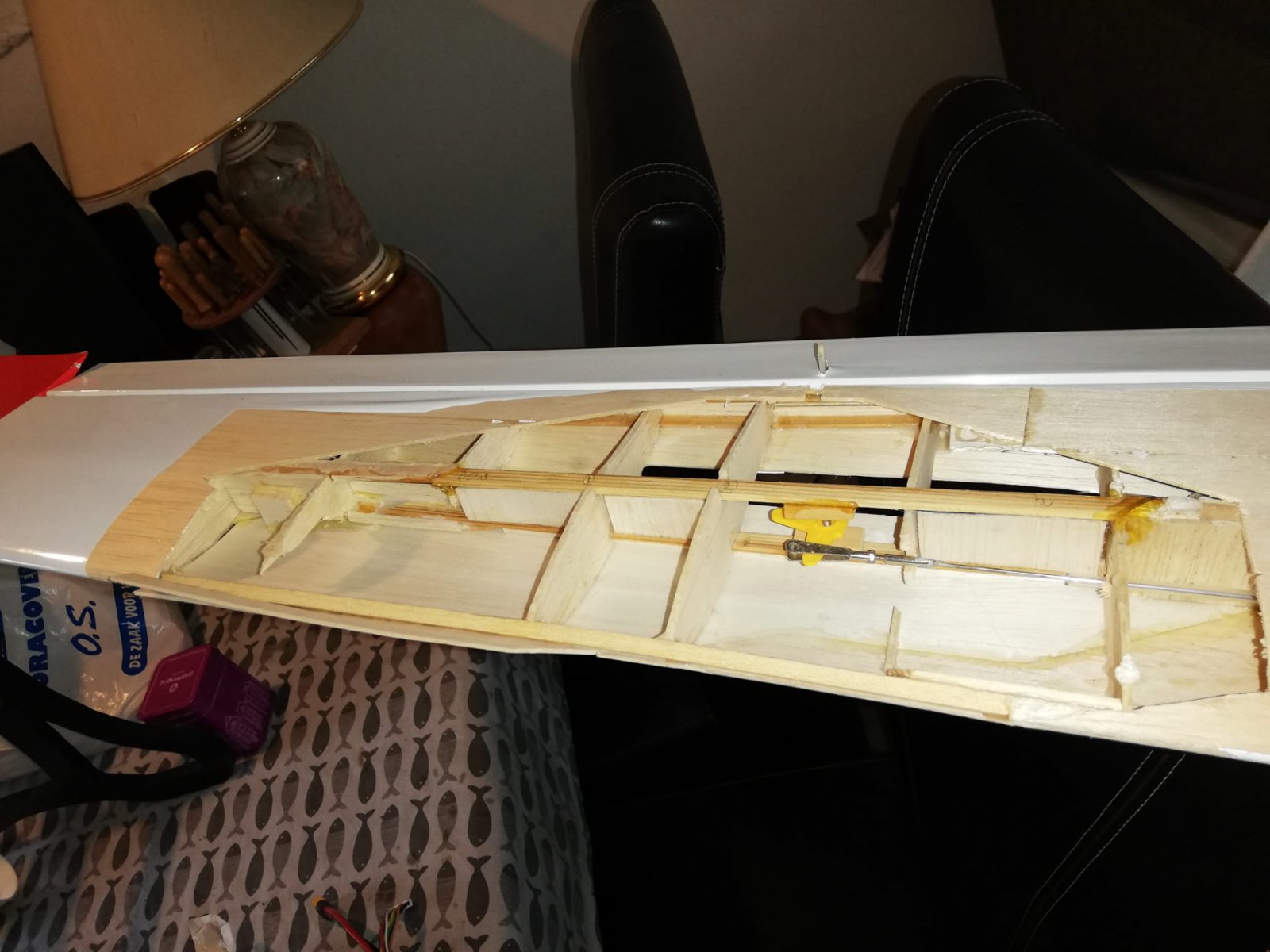

    Even een stap terug naar de beschadigde vleugel waarvoor Peter A hulp zocht. Deze staat nu dus bij mij om gerepareerd te worden.
    Hier de al bekende staat
    Als eerste is de staat beoordeeld en helaas moet ik zeggen dat de gerepareerde breuk niet aan mijn eisen voldoet wat inhoud dat dit deel grondig verwijderd wordt/is, op de volgende foto's laat ik zien waarom.
    Zoals je kunt zien is er een ligger bovenop de resten, een stuk ontbreekt, van de originele geplaatst, voor de verlijming is hiervoor 5 minuten epoxy gebruikt welke ondanks de ouderdom nog steeds vrij zacht is. Bij het breekwerk is de beschadigde beplanking verwijderd tot strak tegen de eerste instantie rib welke gebruikt is om een copy van te maken. Het geheel ziet er nu dus angstwekkend kaal uit.
    Op dit moment zijn de liggers weer gerepareerd en zijn er balsa mallen voor het maken van de ontbrekende ribben. Deze mallen worden overgezet op triplex waarna "in blok" de ontbrekende exemplaren gefabriceerd worden. Dit is het even voor nu, volgende stappen zal ik ook laten zien.

    Ik zei eerder dat de schade wel mee viel maar nu ik de details zie kan ik het me voorstellen dat je hem stevig gaat aanpakken.

    Oef, die is inderdaad best een beetje aan wat grondige renovatie toe...

    Mag ook wel zeggen dat na de grondige inspectie er wel wat buikpijn van had. Gelukkig is nu het grove breekwerk gedaan en gaan we weer naar de opbouw:yes:

    Zo werkt het wel, iets afbreken gaat tegen onze principes van het bouwen in, maar even doorbijten. :)
    Het moeilijkste vond ik altijd bij een reparatie om de ligger netjes in verstek zagen en te verlijmen aan de oude ligger, maar als die eenmaal goed is hersteld dan kan de opbouw weer beginnen.
