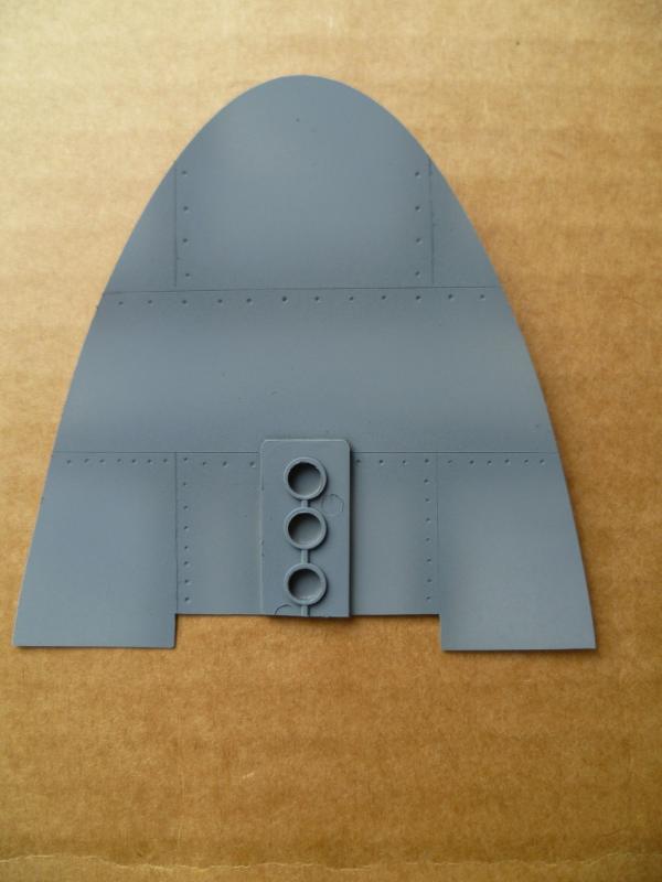

Voor een vliegtuig wilde ik een cockpit bouwen, en een deel ervan ( achter de piloot) moest ik geheel zelf maken. Nu heb ik me wat laten meeslepen en gelijk paneellijntjes en wat verzonken klinknagels gemaakt, als test... Om het af te ronden ben ik aan de slag gegaan met de bekende "pre shading" techniek, en ik moet zeggen dat het er leuk uitziet..
full
weer wat bijgeleerd dus..nu kunnen we met de kiowa verder..

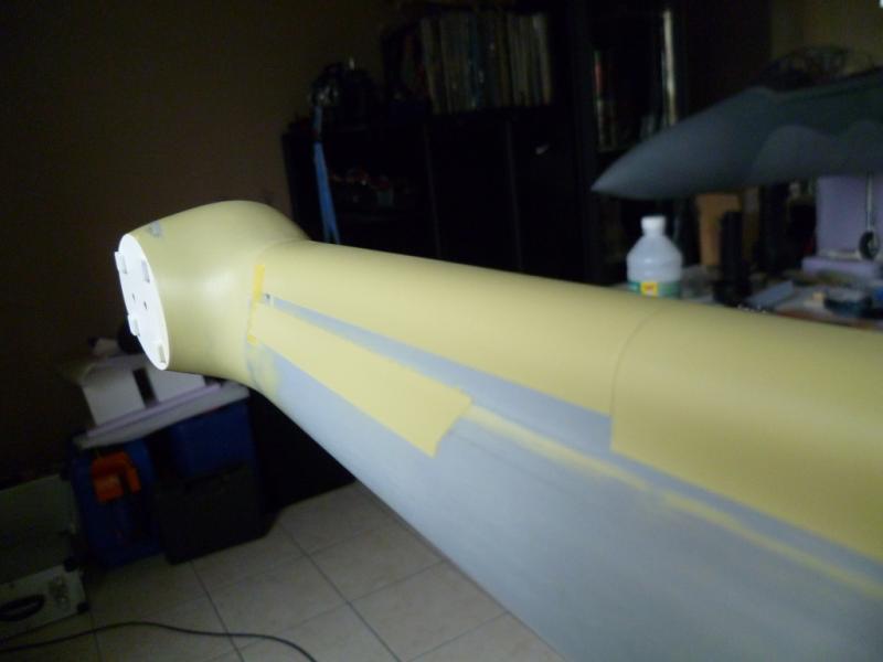

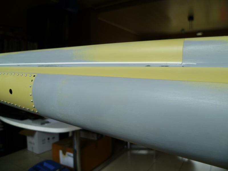

Met het staartstukje weg om met glasmat te worden overtrokken gaan we verder met de rest van de tail. De gehele staart is ingewikkeld in de zin dat beide zijden niet hetzelfde zijn wat betreft rivetten, paneellijnen, en luiken. Opletten is dus de boodschap..

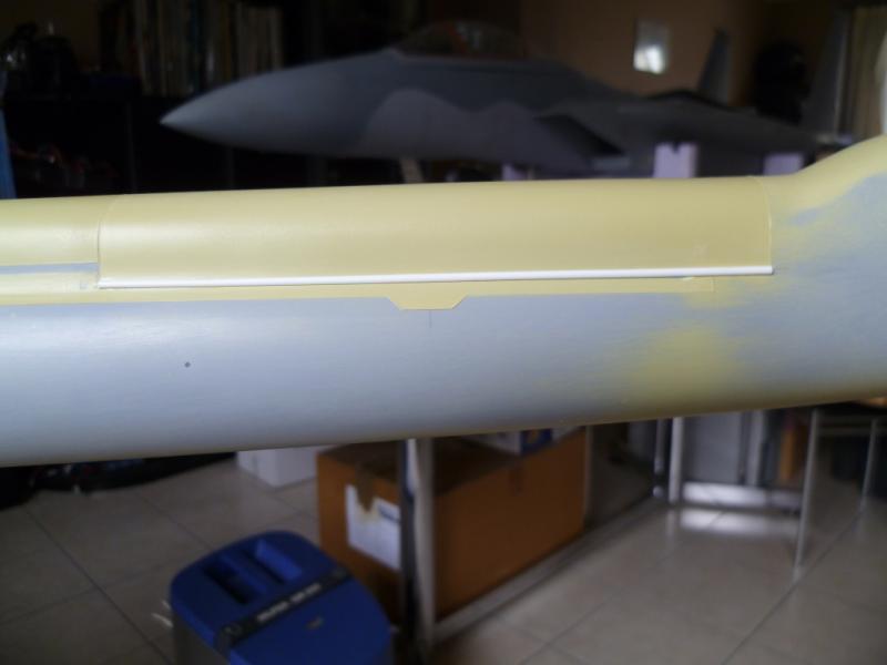

We beginnen met de kappen op de bovenkant, deze geven bij de fullsize toegang tot de tailrotor aandrijfshaft.
De luiken bestaan uit 2 delen, het eerste beslaat bijna 3/4 van de staart, gezien van de romp naar achter,en plooit open naar links, gezien van de achterkant. Het laatste stukje plooit naar de rechterkant. We gaan ze uiteraard niet beweegbaar maken, maar de scharnieren en andere onderdelen wil ik er toch opzetten.

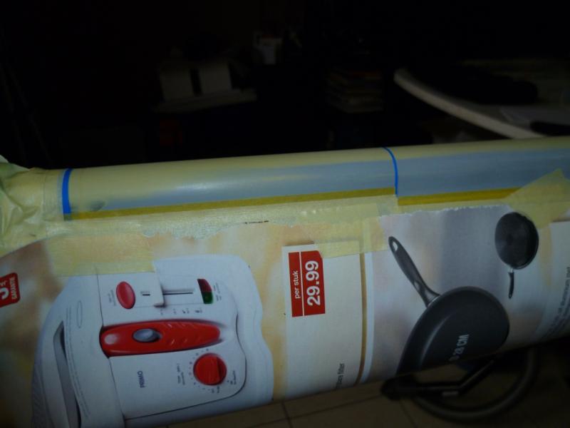

De uiteienden van deze kappen gaan we simuleren met onze bekende motip filler..afplakken en spuiten maar..
full
op de volgende foto is het begin van zo'n luik te zien, de rest ervan wordt afgelijd door scharnieren en andere onderdelen, onnodig deze dus verder te spuiten.
De plakband die er nog opzit wordt de rand van een paneellijn, da's hetvolgende..

Nu nog meer paneellijnen spuiten, en dan komen de scharnieren en klinknagels...
En de motip saga gaat gewoon verder..
De overkapping is gespoten, en een deel van de andere paneellijnen ook..
full

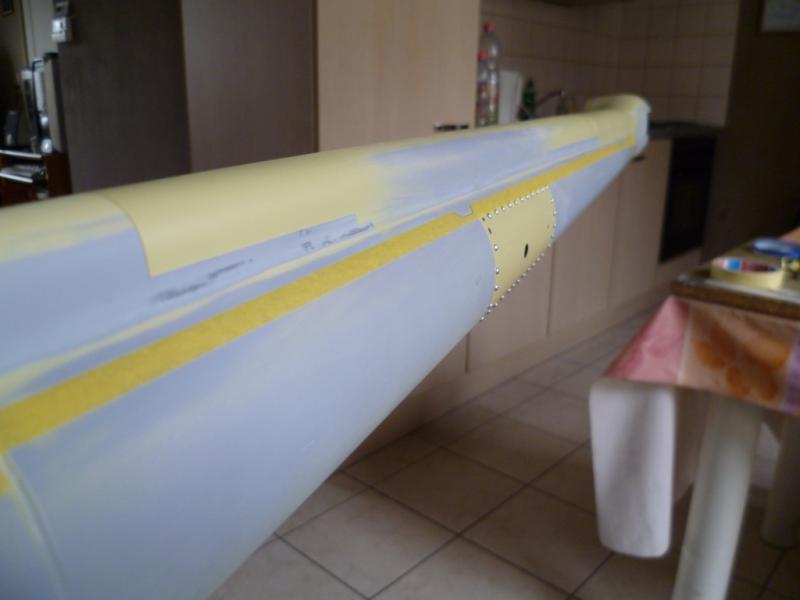

De paneellijnen zijn op de volgende foto klaar, en de verdere afwerking van de overkapping is begonnen. Aan deze zijde zie je een rand die met plastic strip is vervaardigd.
full
En dit is de andere kant, even ter herinnering; de overkappingen zijn niet hetzelfde aan beide zijden, vandaar hier de kortere strip..
full

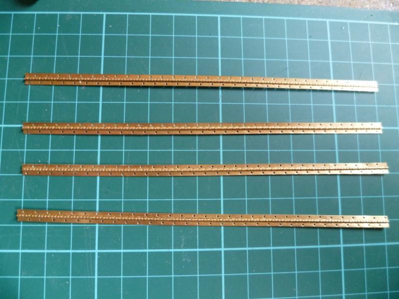

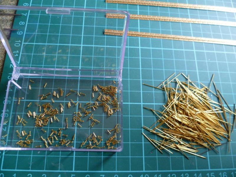

Ik ben dus op zoek geweest naar een manier om de scharnieren van de overkapping op de staart te simuleren, en heb na flink wat gesurf op het net gewoon échte scharnieren gevonden, dit in miniformaat..
full
Dit is precies wat ik zocht, de gaatjes al voorgeboord :-)
Daarna op zoek naar de juiste maat "rivetten" om ze vast te zetten, in dit geval iets kleiner dan de Vario's.
Uteindelijk gevonden bij kopspeldjes, waar ik dus het merendeel vanafknip..simpel en effectief..
full

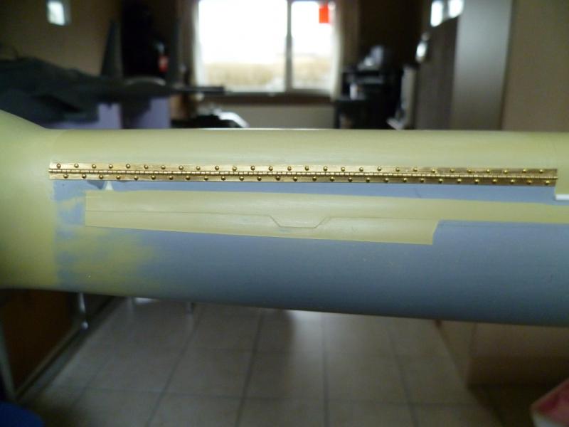

De eerste pianoscharnier staat op z'n plaats, het is de korte versie aan de rechterkant van de staart.
full
Ging eigenlijk vrij vlot, met dunne secondenlijm op z'n plaats lijmen, en dan maar gaatjes boren en rivetten lijmen..
we gaan rustig verder ;-)

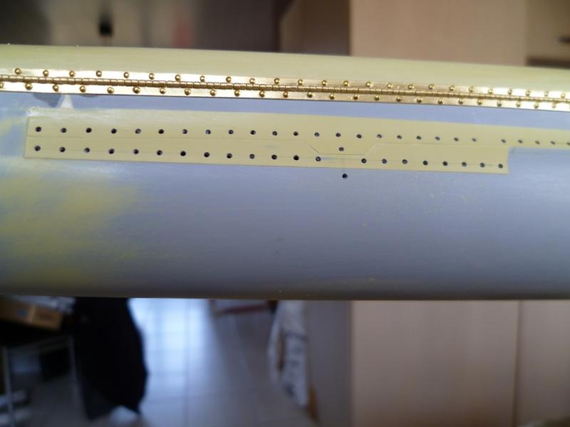

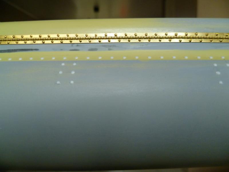

De pianoscharnieren staan erop, dus is het tijd om wee wat rivetgaatjes te boren..
Deze moeten dus in de met motip filller verhoogde paneellijnen komen.
full

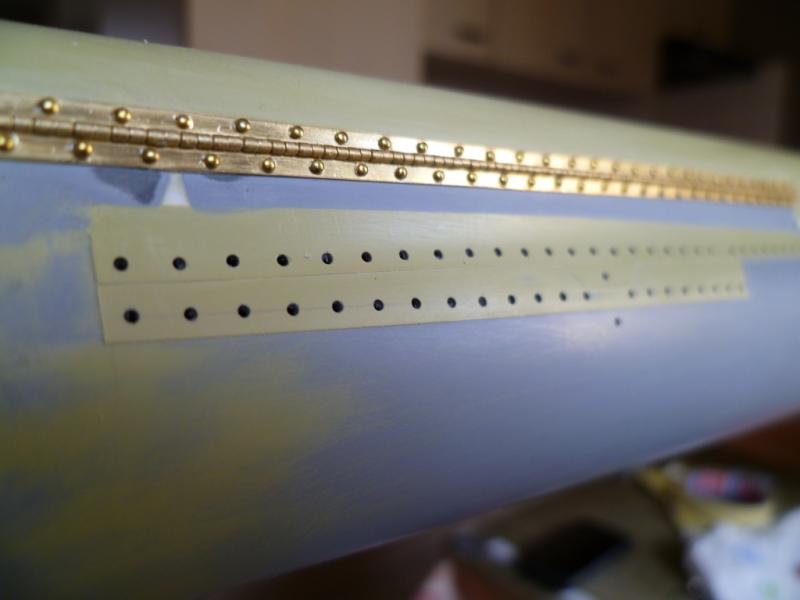

Nog een foto onder een schuinere hoek genomen in de hoop dat de panelen wat duidelijker te zien zijn
full
..en nu maar rivetjes plakken.. :-)

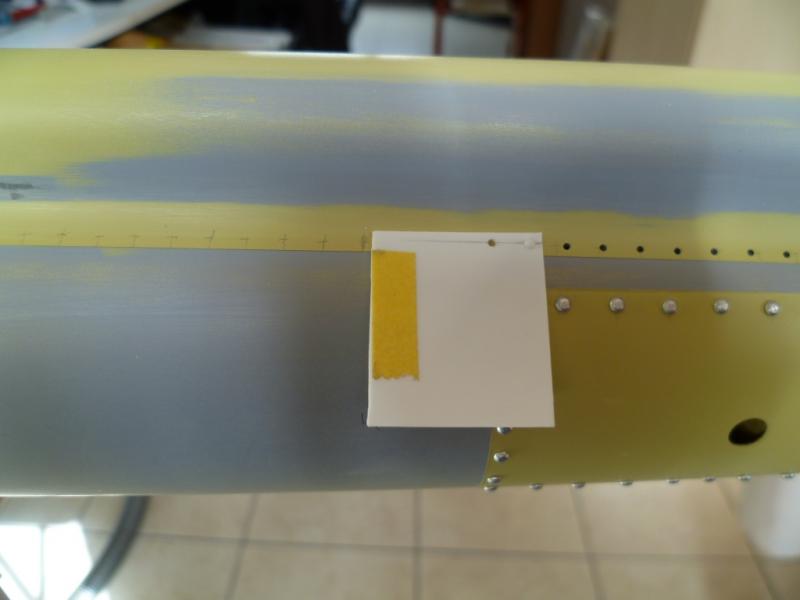

helaas niet zoveel tijd om aan de kiowa te werken, maar toch een kleine update..
Nog steeds met de rivetten bezig, en daar bij de linker en rechterzijde de onderlinge afstand verschillend is, heb ik hiervoor een malletje gemaakt. Gewoon een plaatje met 1 rivet ingelijmd, en op de gewenste afstand een gaatje waar ik de volgende moet boren, steeds juist :-)
full
en het geheel begint al vorm te krijgen..
full
