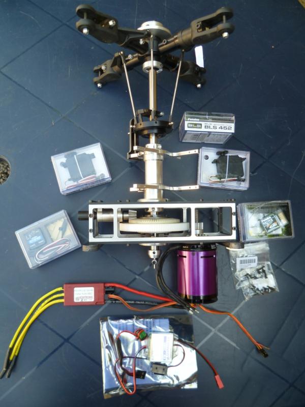

Alle spullen zijn in huis, we kunnen er dus aan beginnen..
Een overzichtje; servo's, gyro, ontvanger, regelaar, bec, schroefjes...oh ja, en het mechaniek natuurlijk ;-)

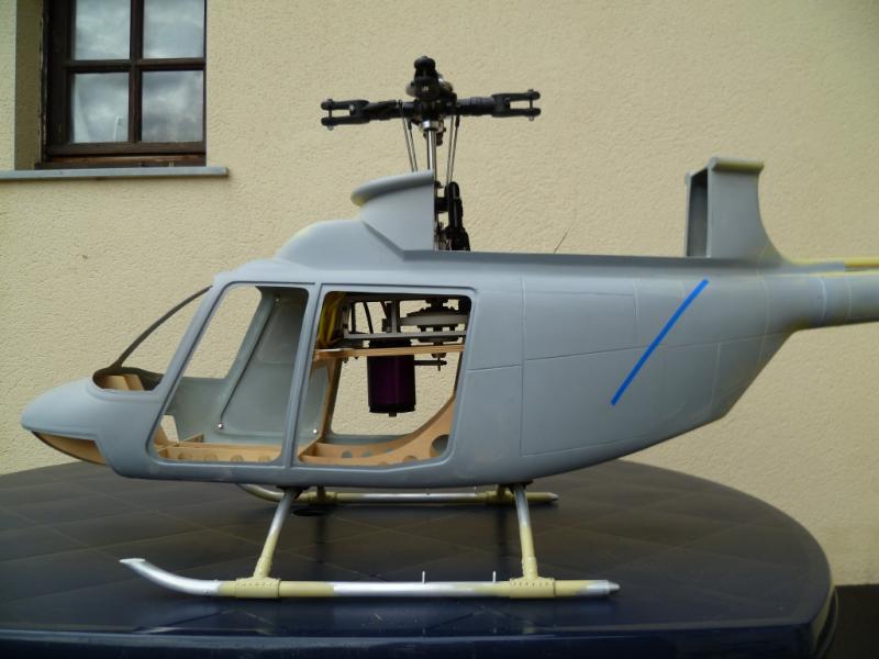

Wat bouw en denk uurkes later...

Eenvoudig maar goed!!
Hallo didier n,
Dit ziet er een goed ontwerp uit zonder veel tra-lala..... meer moet dat niet zijn!! :idea:
Goe bezig didier :wink:
Gr Peter
Hallo didier n,
Gr Peter
Hey Peter,
Het is idd een simpel ontwerp, en ziet er zeer robuust uit. Ik weet van de fabrikant dat ze met hun kiowa achtewaarts gevlogen loopings gedraaid hebben, gewoon om het geheel te testen..een beetje overdreven als je het mij vraagt, maar dan zal het geheel flink wat kunnen hebben. enige nadeel is wel dat je het mechaniek niet zonder de romp kunt vliegen, dus ook niet uitproberen..
We gaan door ;-)
Didier
YEP ,
inderdaad een mooie simpele mechaniek . TOP
Meer moet da nie zijn .
Ik ben zeer benieuwd hoe dit geheel 'LATER' door het luchtruim vliegt .
Grtz
Ron

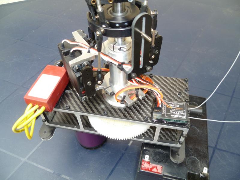

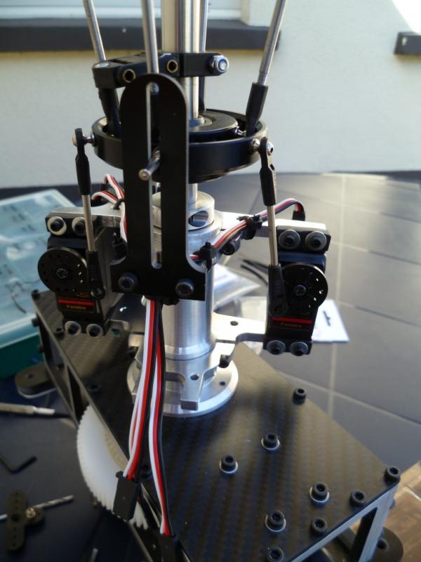

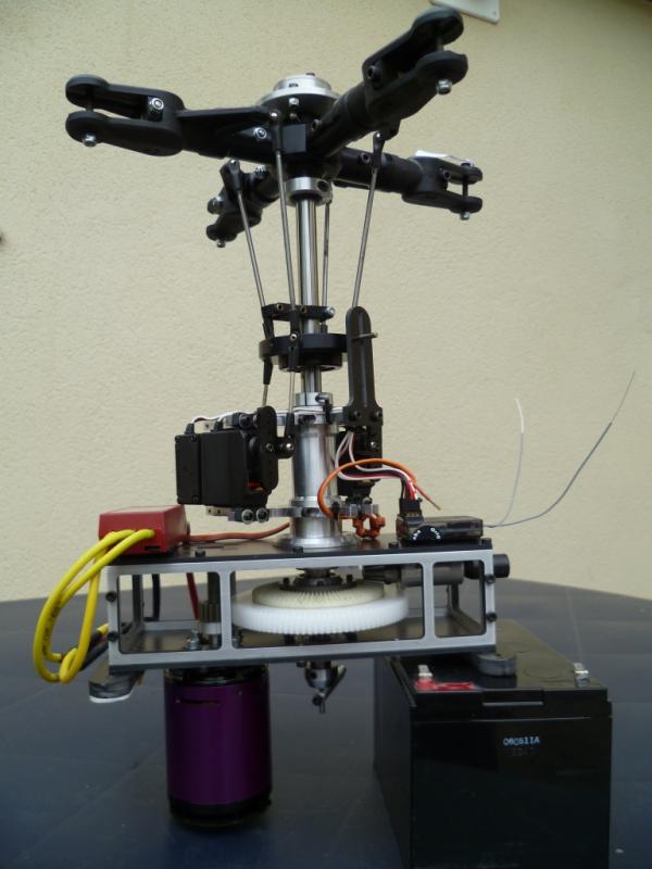

Ik weet het, het gaat niet snel vooruit, maar nog enkele foto's van hoever het mechaniek nu staat. Regelaar, servo's, ontvanger, alles staat mooi bij mekaar op het mechaniek.
Nu de servo voor de staart nog inbouwen en we kunnen (bijna) vliegen :-)

Hei Didier ,
NO RUSH , neem uwen tijd , alles komt goed ..
Het ziet er inderdaad prima uit en ik ben er zeker van dat deze heli ook prima gaat vliegen ..
Rob had het al eens aangekaart in mijn draadje , ga je de mechaniek ook ietsje naar voren laten hellen ( als dit al zo niet is ) en ook ietsje naar links of naar rechts ( weet niet als het een rechts/links draaiende mechaniek is ) laten hellen ?
Bij mij staat alles nu kaarsrecht , maar dat ga ik zeker nog veranderen ..
Grtz
Ron

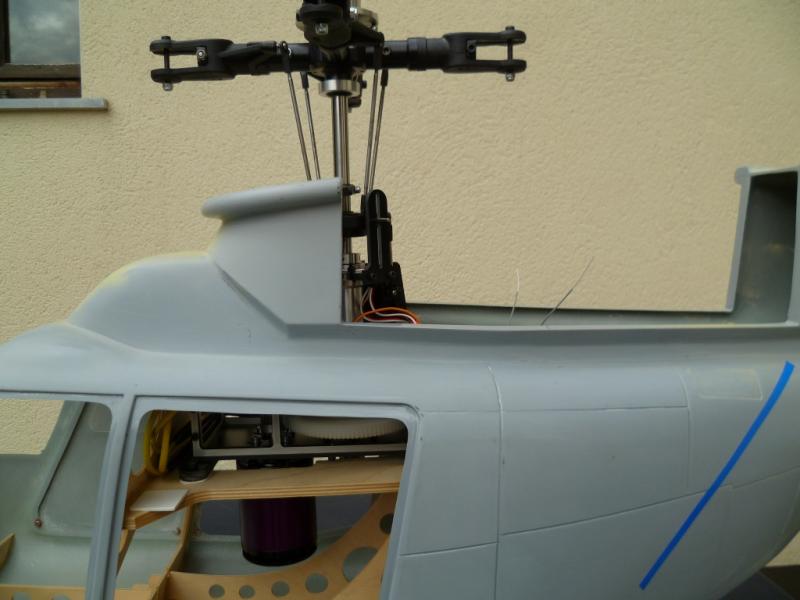

Het is standaard voorzien om het mechaniek naar voor te laten hellen, maar dat was wel meer dan ikzelf wilde. Vandaar dat er onder de voorste steunen een strip plasticard zichtbaar is. Nog steeds een kleine helling voorwaarts, maar niet zo extreem als anders, 't was gewoon teveel van't goede. Links of rechts laten overhellen heb ik nog nooit gedaan..

AH ja , ik zie de plastic strip zitten .
Hmmm , je mag als je wil daar eens een foto van posten als de mechaniek ingebouwd is , dan kan ik eens zien hoeveel voorwaartse helling jou mechaniek heeft .
Grtz
Ron
Voila, de gewenste foto's Ronny..
full
full
Het is dus wat moeilijk te zien, maar erg schuin staat het mechaniek niet...

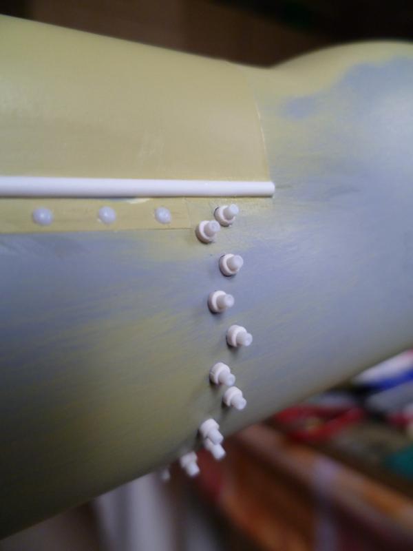

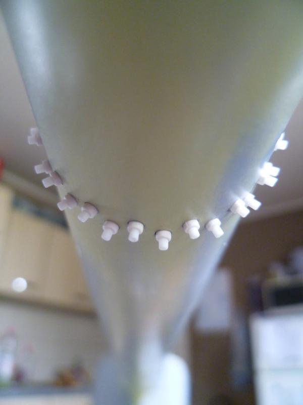

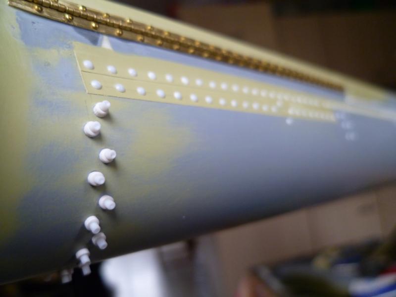

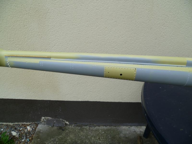

We hebben nog wat werkzaamheden verricht, maar geen tijd gehad om deze te posten..
nu effe verandering in brengen

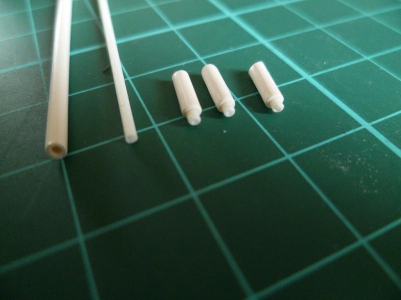

Op het einde van de staart staan nog een krans "grote" bouten. Plastic buisjes en strip moeten uitkomst brengen.
full
eenmaal ingelijmd ziet het er zo uit...
full

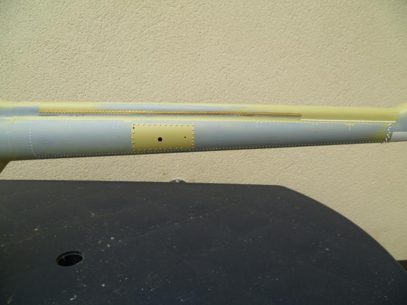

Helemaal rond dus..
full
full
Hiermee is het grote deel van de staart dus van rivetten en paneellijnen voorzien.
De volgende foto's tonen beide zijden, en de aandachtige lezer zal zien dat de plaatsing van de rivetten per zijde verschillend is..ook de onderlinge afstand van de rivetten is anders, dit is wel niet op foto te zien denk ik :-)
