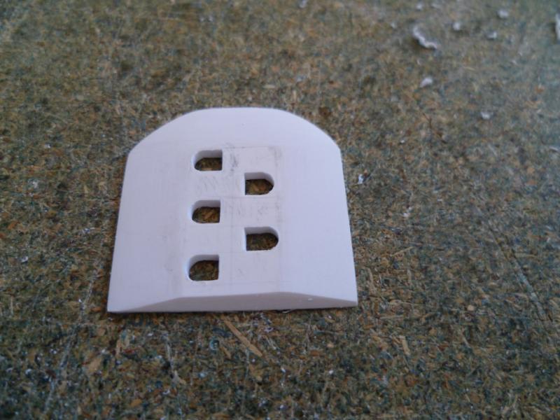

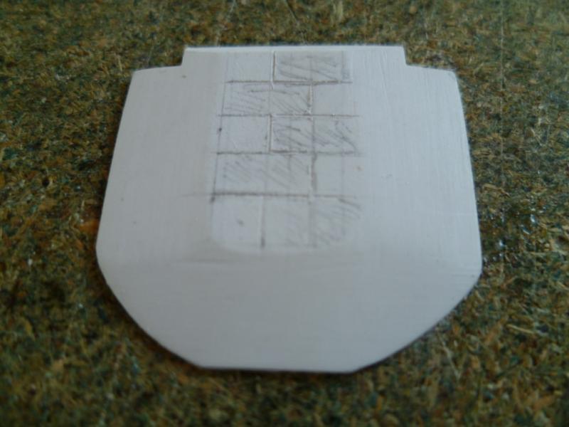

De scharnierpunten imiteren bleek dus een tijdrovende klus te worden. Allereerst eens wat getest op scrap plasticard, na een uur of drie (!!) proberen kwamen we tot het volgende resutaat
full

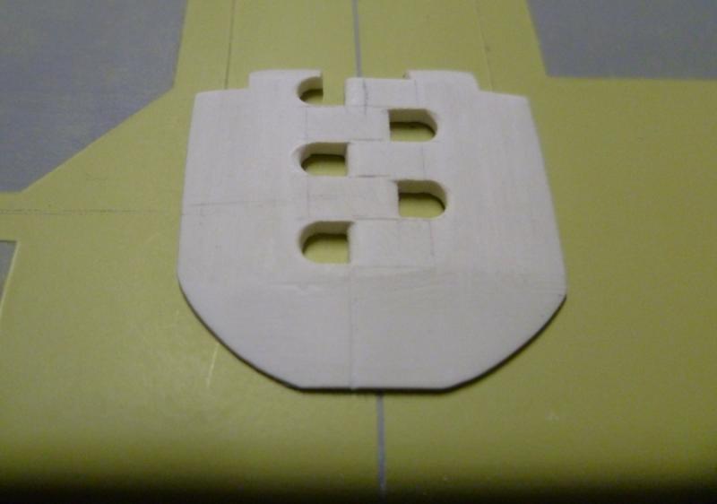

Dit bleek de goede methode te zijn, dus de eerder gemaakte onderdelen werden afgetekend
full
En voorzichtig uitgeboord en vervolgens in vorm gevijld..het eerste onderdeel kostte me een slordige 5 uur om goed te krijgen..pfff..
full

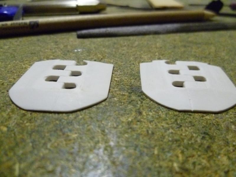

Resultaat is dik in orde, de tweede kostte "slechts" een 3 tal uurkes..
full
Het was ook opletten geblazen, want er is een linker en rechterkant..
full

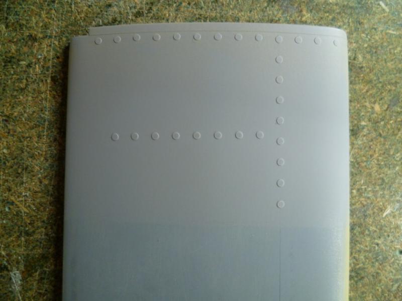

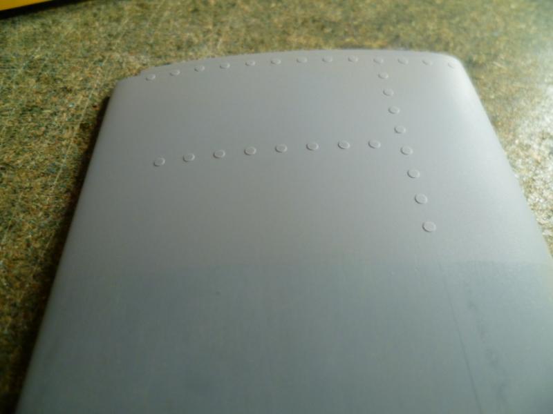

Om op mijn dilemma voor de stabilo's terug te komen, het zullen op dit onderdeel de kleefrivetten worden, daar bij het origineel de rivetten niet bol zijn, maar eerder vlak. Ik heb om mezelf te overtuigen een stukje gedaan, en daarna meteen van grondverf voorzien om een duidelijker beeld te krijgen
full
full
Ik moet zeggen dat ik verrast was van het goede resultaat, eigenlijk net wat het moest zijn. Het feit dat de rivetten 4 of 5 mm van mekaar zitten op de drager, al naar gelang de manier je ze uitknipt, kwam in dit geval precies uit :-)

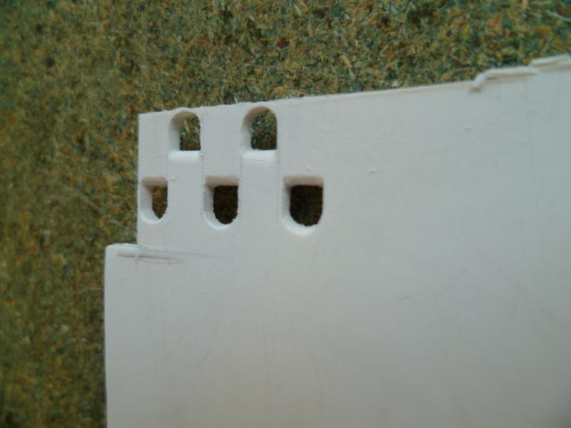

Met al die dagen mooi weer is er niet veel meer gebouwd, toch een kleine update..
De tijdrovende scharnierpunten moeten nog op de stabilo's worden gemonteerd, maar bij passing bleek dat ik iets te ijverig was geweest als ik de breuklijn een tijdje geleden op een stabilo heb gegraveerd..Deze loopt namelijk niet geheel in dezelfde lijn over de leading edge..foto verklaart meer
full
Dichtplamuren en opnieuw een stukje graveren was dus de boodschap..nu klopt het wel..
full
En nog een fotoke uit een andere hoek gezien, we gaan verder met de rest van de details, en ter afsluiting de rivetten..vraag is alleen..wanneer?
full
