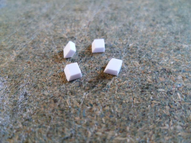

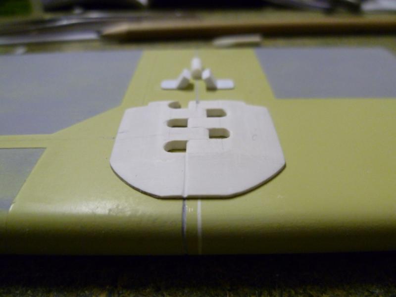

Het werk aan de scharnierpunten loopt stilletjes ten einde, nog enkele kleine details uit plasticard gemaakt, en op de juiste positie gelijmd.
full
Het geheel..
full
full

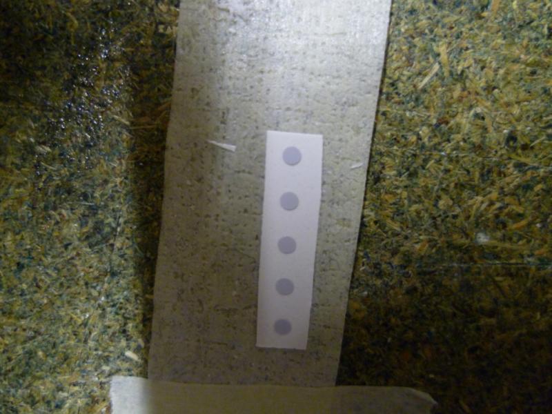

Een tijdje geleden al wat experimentjes gedaan, en voor de stabilo's zijn het dus de plakrivetten van Vario geworden, gewoon omdat ze van vorm het beste overeen komen.
Ze behandelen is een andere zaak, de melkwitte drager maakt het tamelijk moeilijk om te zien waar je ze precies plaatst..toch tamelijk belangrijk..
Daarom hetvolgende gedaan:
Rivetjes uitsnijden en op een stukje plakband positioneren, op deze manier heb je je handen vrij..
full
Voorzichtig de drager lospeuteren, goed opletten dat de rivetjes blijven zitten..
full
zo dus..

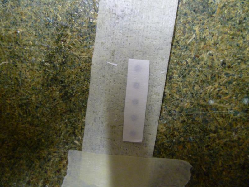

Vervolgens scotch tape erover, en de rivetten voorzichtig lostrekken
full
En plaatsen op de gewenste positie..

Prima gemaakt Didier ,
Ik zie het wel , ... de twee steunen die tegenelkaar opkomen als de stabilo's opengeklapt zijn ( bovenkant ) , deze zie je niet aan de onderkant ..
Maar het is soms moeilijk te zien ... en met zo vele draadjes van heli's , je zou er tuureluut van worden ... ;-)
TOP .... :cool:
Grtz
Ronny

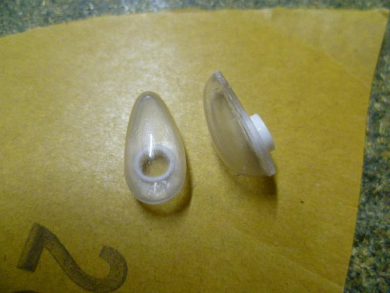

Komende dagen worden deze delen afgewerkt en van houder voor led's voorzien, nog effe brainstormen over deze uitdaging..alvast een fotoke van de "lenzen", ééntje heb ik al voorzichtig uitgesneden en vlak geschuurd..
full

Stillekes met de navigatielichten verder gegaan, allereerst een testlensje op een doorschijnend stukje plasticard gelijmd, gatje erin en led erdoor..
full
Op zich een bevredigend resultaat..we kunnen verder..
Om de led's op de juiste positie te laten zitten heb ik eerst in de doorschijnende plastic een kort buisje gelijmd waar de led precies inpast. Op deze manier kan'ie later vastgelijmd worden, en het geheel gemakkelijk op de stabilo worden gezet.
Fotoke met de onderdelen..
full
Vlak plaatje en lensjes samenlijmen, en na wat schuurwerk is't resultaat prima
