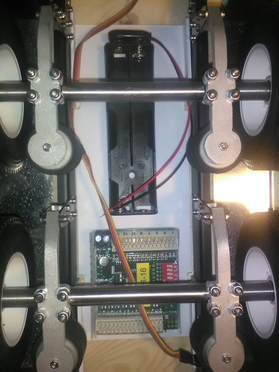

    Kale chassis...nu alle velichting, ir diodes , beier modules enz ...aan brengen

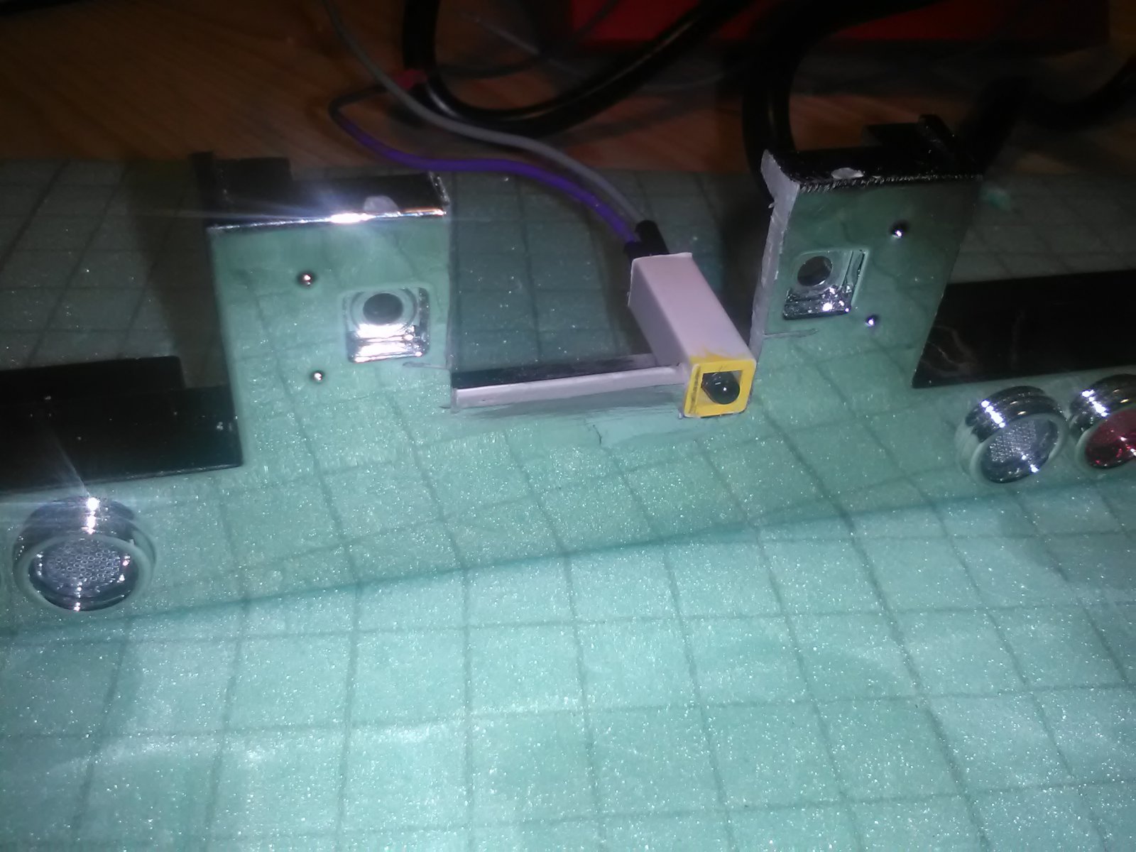

    IR diode in de achterbumper gemonteerd, moet wel nog een likje verf krijgen
    Proef opstelling van de IR diode ontvanger op de aanhanger, afwerking zal beter moeten...
    dry fit voor de beiermodules
    Vanavond dus verder met solderen, alles zijn definitieve plekje geven en verbeteren

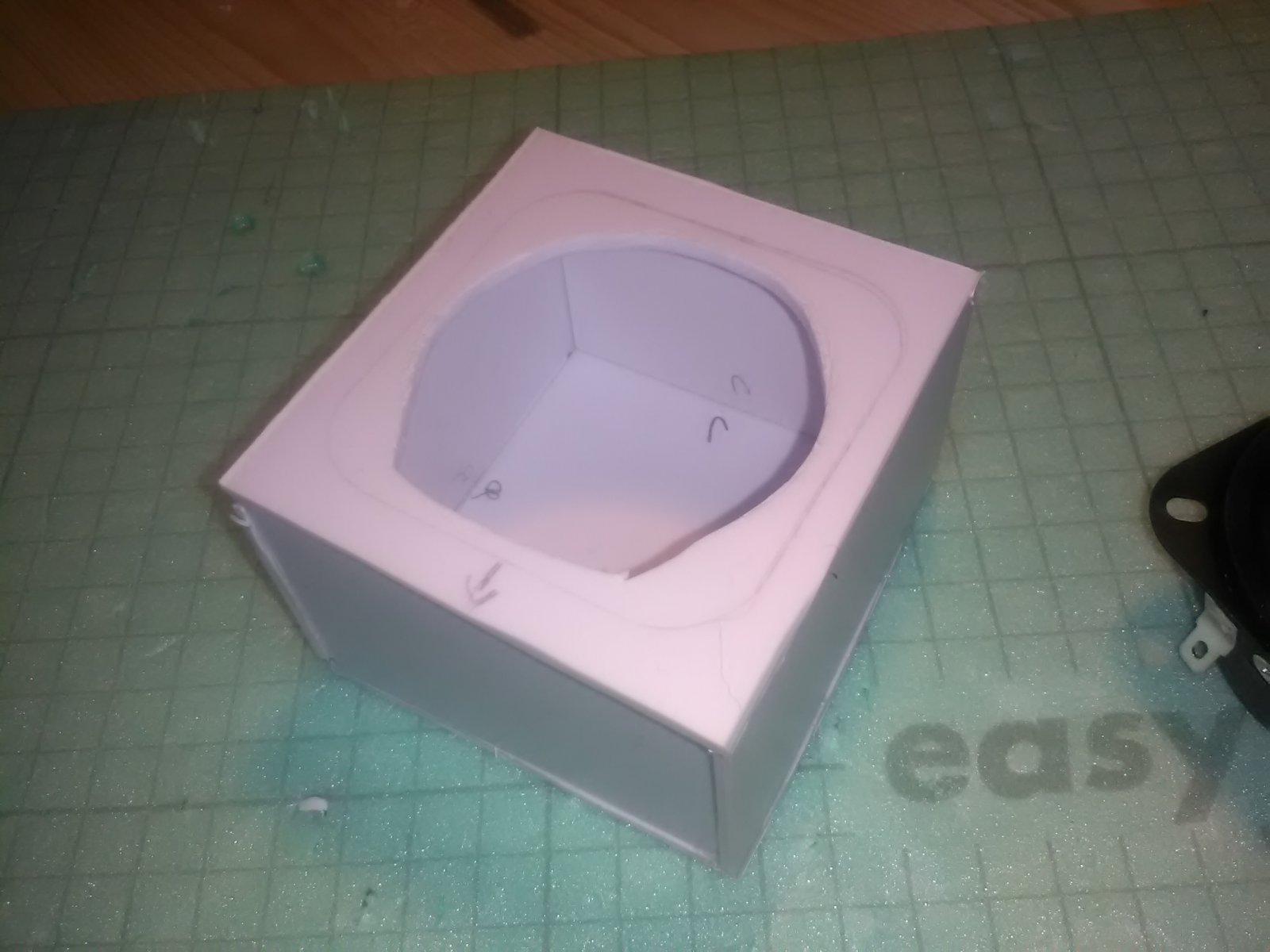

    biertjes waren te lekker...dus solderen wordt morgen...toch nog even een speakertje gebouwd
    een goede prop rockwool onderin klinkt ie nog beter
