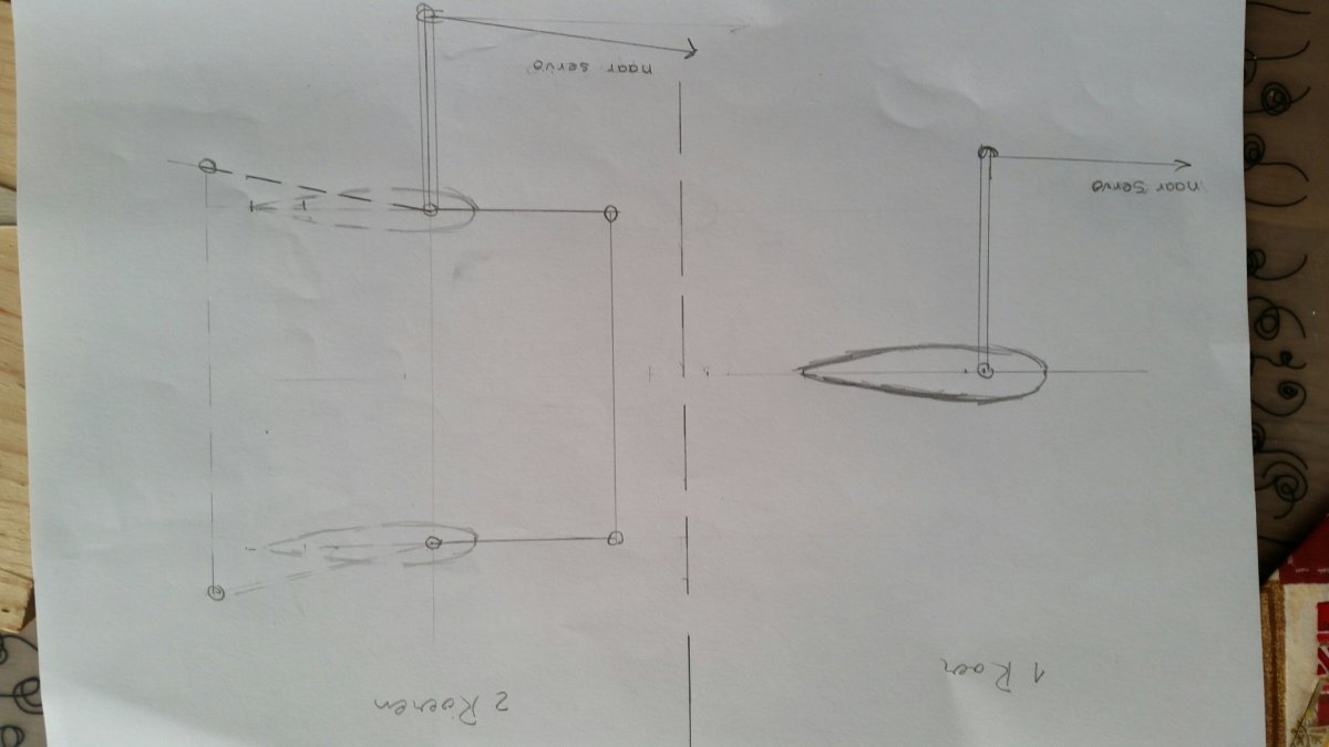

De M krijgt de mogelijkheid voor 2 alternatieve opstellingen. Alternatief 1 is 1 roer in het midden. Alternatief 2 is 2 roeren aan de zijkant. Om de roerkoningen te plaatsen heb ik een kartonnen mal gemaakt en de asje middels een gradenboog haaks op de huid gezet. Om ze te fixeren wat klei gebruikt. Dat leek goed te gaan, maar ik heb de klei teveel laten uitdrogen waardoor deze los liet van de geverfde huid. Gelukkig bleef er 1 redelijk op zijn plaats. Dus 1 zit er op.

We zijn razend nieuwsgierig hoe je die scheefstaande roeren simultaan gaat aansturen, met 1 of 2 servootjes?

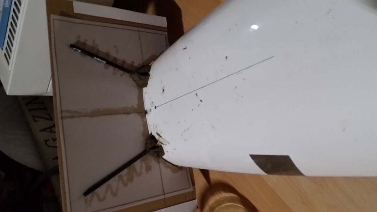

Tweede poging
Nu er 1 roerkoning goed zat heb ik deze gebruikt om de andere uit te lijnen. Tevens een extra roeropstelling.jpg tweede manier van uitlijnen roeren.jpg mal op het dek gelegd. Ging nu iets makkelijker. (zie foto)
2 servos?
Leuke suggestie, dan kan je ook remmen bij een dreigende aanvaring.
Nee, ik was van plan het met 1 servo te doen. Zoveel moment komt er ook niet op. De assen staan echter niet vertikaal, dus enige creativiteit bij de layout is nodig. Ik denk meestal niet iets 100% uit. Vaak bedenk ik iets in grote lijnen pas het dan ter plekke aan. Nu is wat meer voorwerk wel wenselijk.
De servo en de winch komen op 1 plek vlak achter de kiel.In tegenstelling tot wat gangbaar is staan zowel de trommel als het roerarmpje van de servo open en bloot boven het dek. (foto volgt later). Ik heb dat tot nu toe gedaan bij de vorige opstelling na er wat O ringen toegevoegd te hebben. Zo te zien was dat voldoende waterdicht.
Ik kan de roeren geheel evenwijdig laten draaien of er wat verschil inbrengen zoals bij de voorwielen van een auto.

ik zie niet hoe deze schuin staande roeren op een servo kunnen werken,ben benieuwd naar de oplossing,ik denk dat je niet onder 2 servo,s uitkomt,en dan hoe deze gelijktijdig stuur of bakboord kunnen draaien,ik weet wel dat een futuba f14 met een dubbel knuppel set werkt wordt dat zo iets joost?vgr ton.

De assen staan inderdaad schuin. Daar moet ik dus kogelgewrichtjes inzetten. De afstand tussen servo en roer wordt vrij groot (ca 20-30 cm). Verder mogen de uitslagen niet te groot zijn bij een balans roer (veel minder dan bij jou). Dus enige "wringing" is wel op te vangen met een kogelgewricht.
Overigens zet ik de roerkoningen er nu in zodat ik later makkelijk met een dubbel roer kan experimenteren. Eerst ga ik een enkel centraal roer plaatsen, maar ook daarvan staat de as schuin naar voren zodat de bovenkant van het roer tegen de romp aanligt.

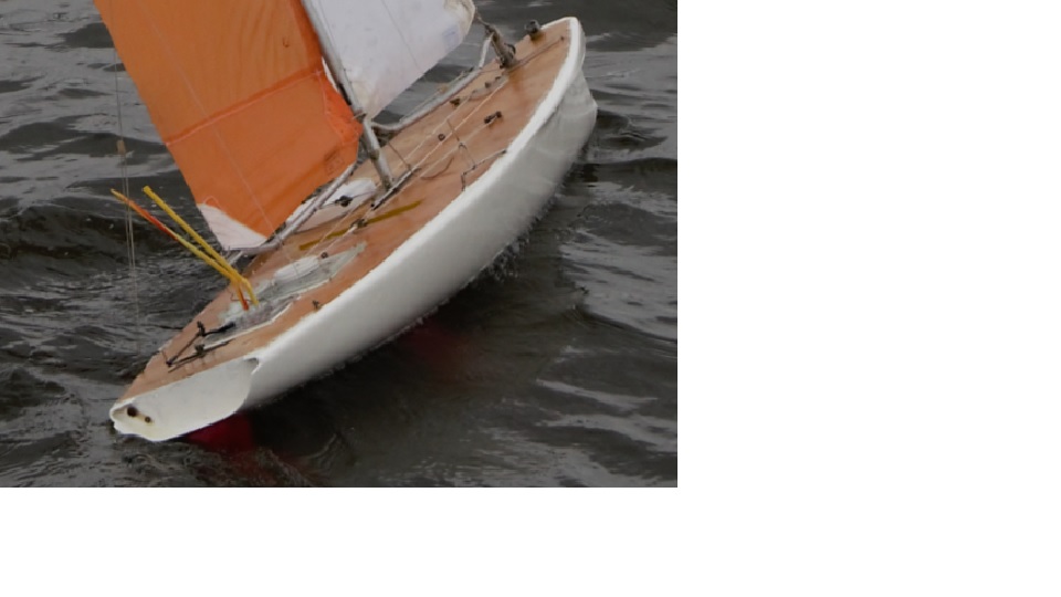

mijn M boot heeft nogal uitwaaierende spanten boven de waterlijn, Daarkomt komt bij helling een centraal roer wat uit het water, zie de foto. Dat is bij jouw A klasser niet het geval.

Een roer met op 2/3 van de afmeting dat bij een helling van 30 ° recht in het water steekt is efectiever.
Op mijn 1/1 boot van 7 m heb ik 2 kleine roeren van 30 X 70 cm, stuurt perfect, het loefroer komt bij 25 ° helling volledig uit het water, die weerstand valt ook weg.
Voor de wind heb je onder spi als de rompsnelheid word overschreden extra stuurkracht , dat is dan ook nodig, de weerstand heeft dan minder belang want je hebt dan power genoeg.
