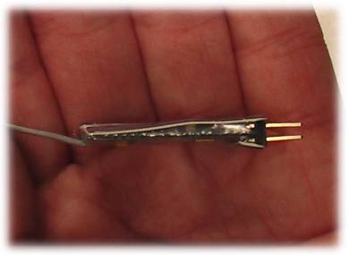

De antenne's staan in een hoek van 90 graden van elkaar, op zich zou het bereik (iets?)
kleiner moeten zijn.

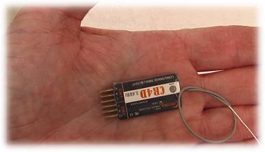

en werkt deze ontvanger erbij?:
en weet iemand wat het gewicht is van de bijgeleverde ontvanger? staat niet op hobbycity.com
Alle Corona DSSS V2 ontvangers worden geacht ermee te werken. De 4kan. RX die je linkt had ik zelf nog niet gezien, dat ziet er mooi klein uit; ik had op RC model reviews wel deze gezien:
...die ik ook nog niet bij HK was tegengekomen. Waarmee het mogelijke voordeel van Assan met kleinere ontvangers weer ingehaald is...

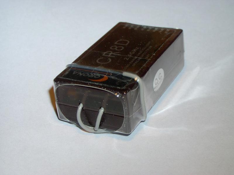

Ik ga zodadelijk even de Corona 8kanaals DSSS V2 ontvanger voor je wegen... ik heb geen luxe digitale weegschaal hoor, hij gaat even aan een brievenwegertje...
edit - De 8 kanaals RX weegt krap 10 gram, afmetingen zijn 45x25x15 mm. Ik vermoed overigens dat de 6 kanaals (die ik nu in een toestel heb zitten) hetzelfde weegt.
Kijk, DAT zijn formaten :P hahaha
Deze ontvangertjes komen idd vrijwel overeen met de assan micro ontvangers!
Als ze die daadwerkelijk verkopen, dan is dat weer gelijk getrokken idd.

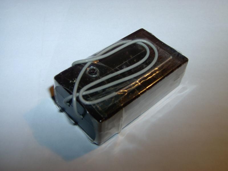

Ik zie nu trouwens dat op de HK site staat dat de 4 kanaals RX 6 gram weegt.
De ontvanger op de foto in mijn vorige post staat nog niet bij HK.
Deze ontvanger / foto ?
