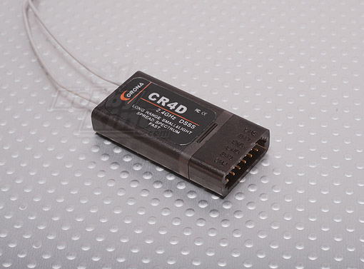

Corona 4 Channel 2.4Ghz DSSS Receiver.
Can only be used with Version II Futaba & JR Corona modules. (ook CT8Z)
Weight: 6g
De CT8Z DIY inbouwmodule is ook V2 (Versie2) alles wat DSSS is, is V2 (ook als het
er niet bijstaat)
Op de CT8Z inbouwmodule werken alle CT4-6-8-D 2.4 GHz ontvangers volgens Corona, CR4D dus ook.
Dit is dezelfde ontvanger als die wat hoger in die handpalm ligt; CR4D. Alleen zit deze in een plastic doosje, en die andere in shrinkwrap.
Oh... ik zie nu: er is nog een verschil, deze heeft 2 antenne's en die in shrinkwrap 1!
Of zou het net als bij Assan zijn, waar de tweede ook flauwekul is? :rolleyes:

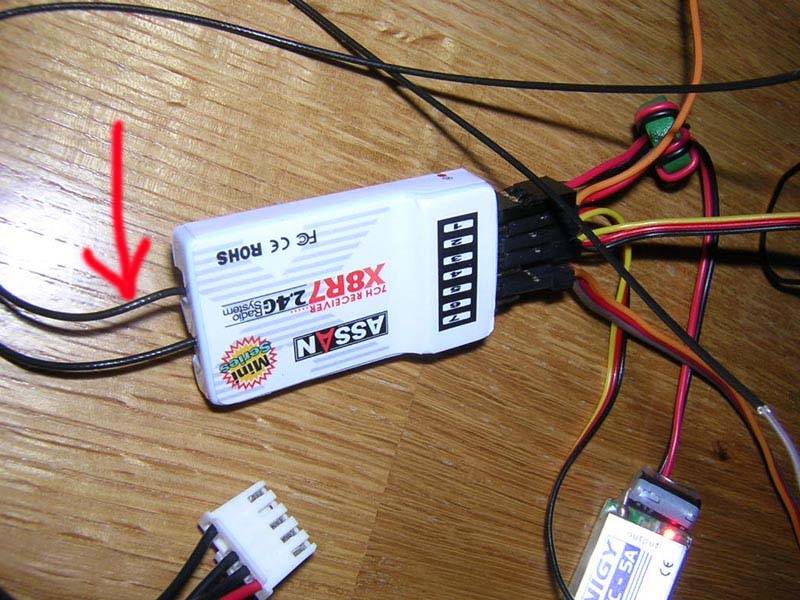

In dit forum loopt een draadje over de Assan hack module. Daar heeft iemand uitgezocht dat een van de twee antennes op een Assan ontvanger nergens aan vast zit.
Ik ga niet het hele draadje uitpluizen waar dat staat hoor... maar ik kom zodirect nog wel even het draadje aanwijzen...
edit - hier staat het ergens in: de-chinese-2-4-ghz-test-assan-modules-24
Ah gevonden - over dat Assan maar 1 werkende antenne zou hebben begint bij post no. 802.

Nog even wezen rondsurfen bij RC Groups; de Assan-ontvanger van 2.4 GHz met de nep-antenne, zie rode pijl.

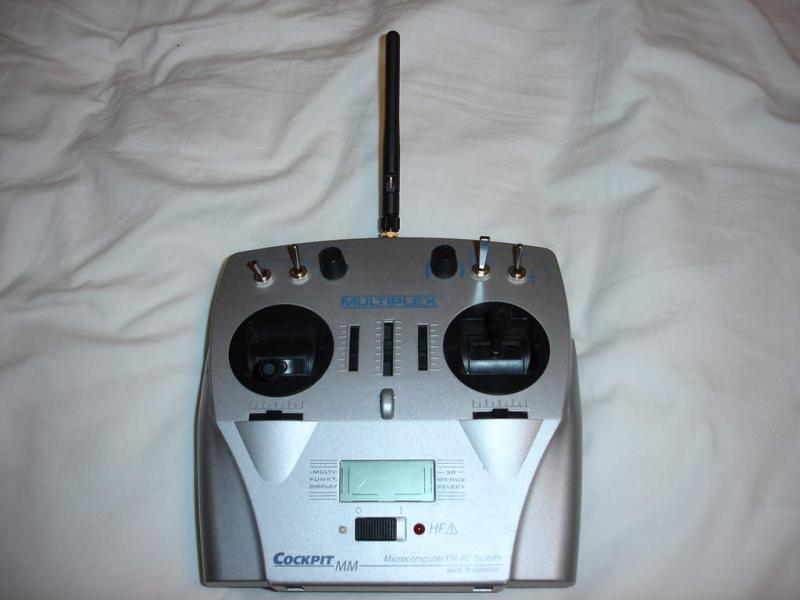

M'n Multiplex-cockpit met de 2.4 GHz 2.4 GHz Corona DIY-kit-look;
