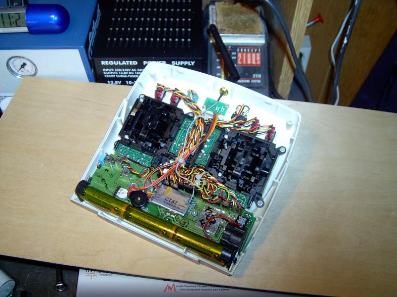

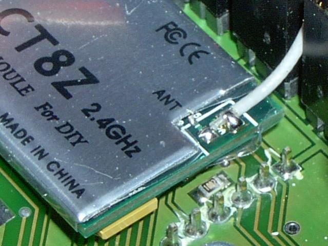

Heb ook deze corona set binnen, sta op het punt alles in te bouwen in mijn MX-12. Heeft iemand al ervaringen met het solderen van de antenne draad? Dus enkel de kern aan ANT op het printje of de coax strippen en de mantel aan het 2de soldeerlipje op de print?
Thanks,
Ik heb dus ook de kern en de mantel gesoldeerd. Bij mij was er al een stukje van de mantel kaal en voorgesoldeerd zelfs dacht ik. Dus de Kern op het ANT vakje solderen en de mantel op het vakje ernaast.
Rangecheck heb ik ook nog niet officieel gedaan. (hoeveel meter moet je lopen?)
Wel gewoon mijn nieuwe parapentje de lucht in gerost. Best ver en hoog al gevlogen en tot nu toe nog geen storing gemerkt :). Bij de meeste type vliegtuigen vind ik de antenne niet zo'n probleem, maar vooral voor mijn parapente met alle lijntjes is deze korte antenne toch wel ideaal hoor!
Hij zit dus hier op:
[media=youtube]UzGzzr4IGRc[/media]
Ja, het is idd wel de bedoeling dat je de mantel ook soldeert. De mantel was bij mij ook al ontbloot, dus het was een kweste van het kabeltje goed fixeren op de print en kort met een hete dunne stift de twee solderingen maken.
Het is raadzaam om daarna het kabeltje met een stukje tape te fixeren aan de module, zodat de soldeercontacten ontlast worden.
Dirk
Tja dat was het gekke, bij mij was alleen de binnendraad ontbloot (en voorvertind), de mantel heb ik zelf moeten blootleggen. Dit in combinatie met het feit dat de manual maar van 1 draad spreekt ("solder the antenna connector at the port ANT on transmitting board") heeft me toch flink laten twijfelen. Maar, ze zitten er wel allebei aan nu.
Inderdaad een idee om die soldeerlas even te ontlasten. Met hotglue denk ik.
Het is op zich heel erg simpel, de kern of de ' binnendraad' komt op het gedeelte wat bij het woordje ' ant' zit, of de laatste soldeermogelijkheid richting het midden van de print.
De buitenmantel heeft al een soort soldeerbaar ringetje, zo heb ik het tenminste gedaan en het werkt 100% dus is het goed gegaan.
