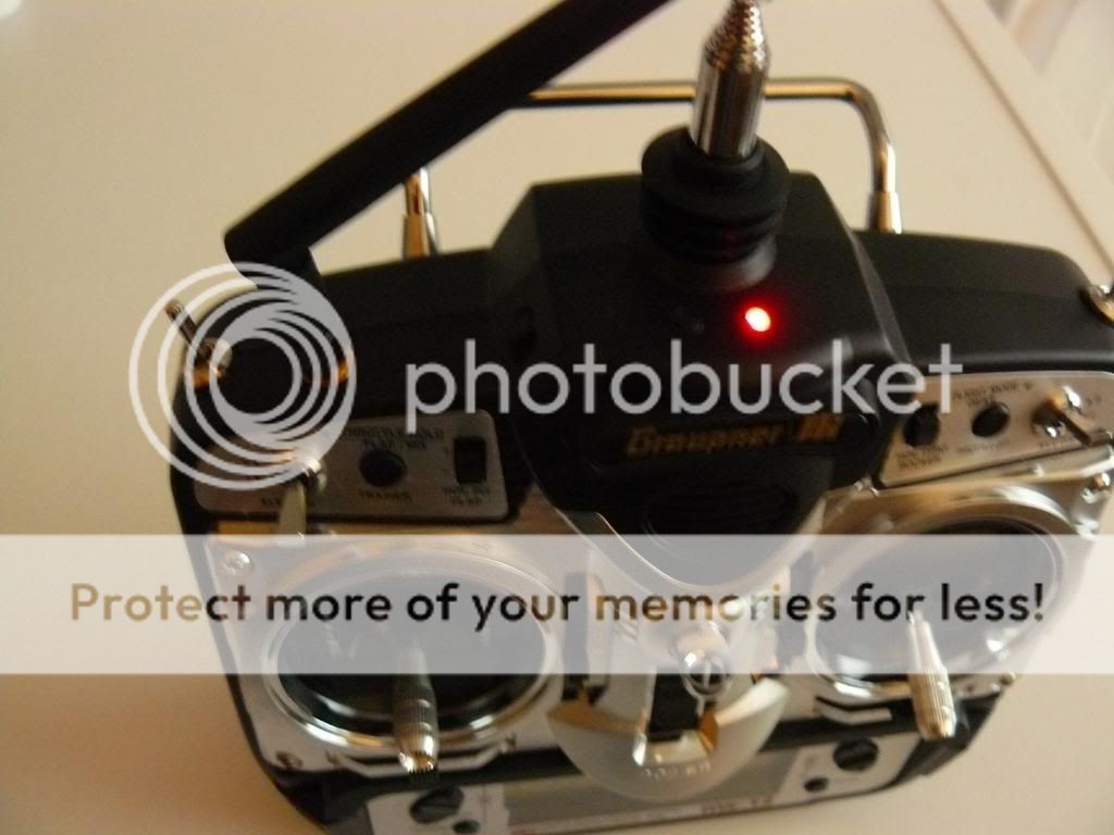

Ombouw MX-16S / MX-12 met Corona 2,4 Ghz module !!!
De LED is een 2 kleuren led met 3 aan sluitingen..
de middelste is de common.
de ene poot geeft rood en de andere poot geel.
Als je het erg vind moet je dus de buitenste 2 poten van de led omwisselen..
Benno
Benno
Dacht ik zelf ook al aan, dus de twee kleuren Led ( ja die met de drie aansluitingen) omgedraaid, en wat denk je het zelfde resultaat.
ik geloofde het zelf ook niet, maar het is toch echt zo, het lijkt wel een raadsel.
Toen reikwijte test gedaan, na 500 meter lopen langs de treinbaan nog geen enkel probleem ondervonden dus dat zit wel goed.
Dan nog steeds mijn vraag hebben anderen die de corona hebben ingebouwd bij normaal zenden een gele of een rode LED?
Frans

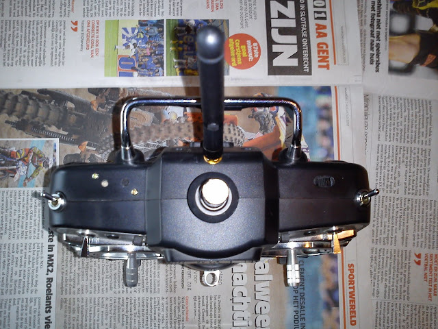

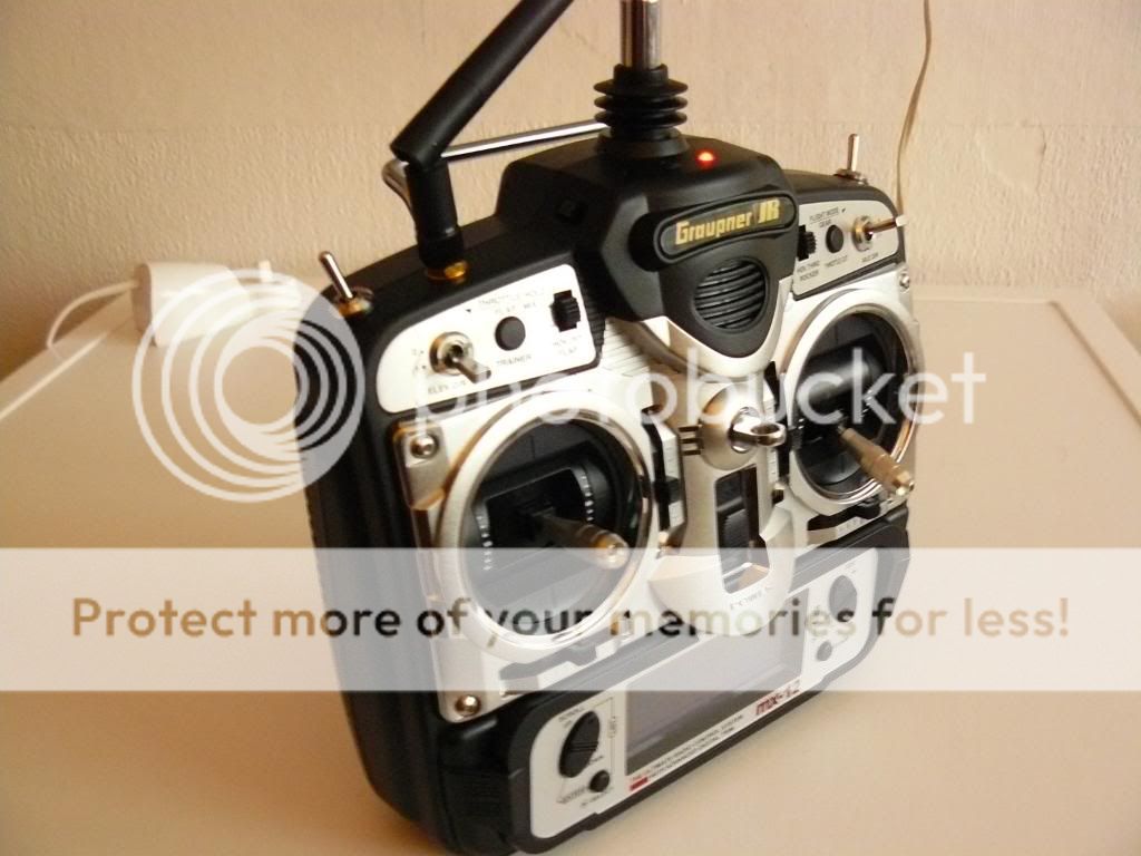

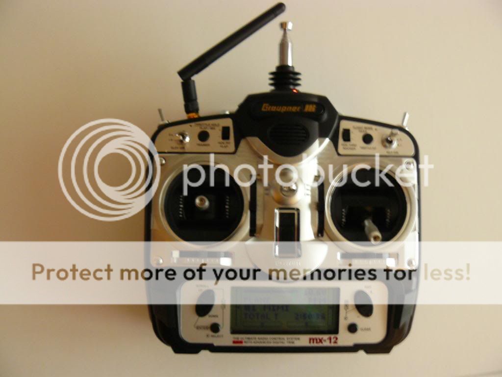

Vandaag mijn Mx-12 ook omgebouwd naar 2,4 Ghz met een Corona setje samen met Sietse (waarvoor mijn dank ;)
Was niet heel moeilijk en met een ingebouwde schakelaar is het makkelijk switchen tussen 35Mhz en 2,4Ghz.
Groet Lyckele

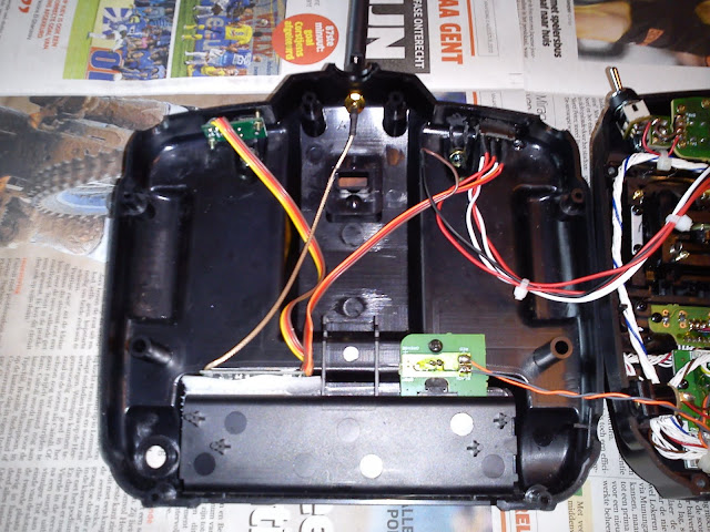

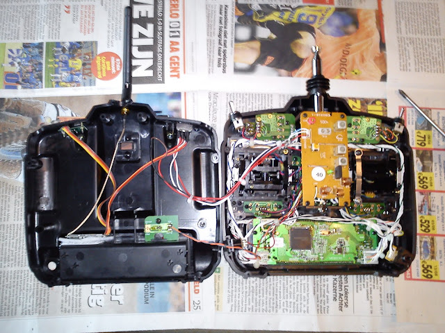

Heeft iemand al een MX16s omgebouwd met behoud van de 35MHz capaciteit EN met een schakelaar ertussen? En zijn daar toevallig wat gedetailleerde foto's (en een beschrijving) van? Ik heb de DIY van corona hier liggen en wil die zo inbouwen in de MX16s dat ik zowel de 35MHz kan uitzetten (via de software in de zender) als de 2.4G (via de schakelaar), ze hoeven dus niet beide tegelijk te kunnen functioneren maar wel beide uit kunnen (voor instellen van de zender bijvoorbeeld).
Ik heb een 2-weg schakelaar gekocht die drie polen kan schakelen maar nu twijfel ik of dat wel nodig is (want ik lees verschillende keren dat alleen de + en ~ genoeg is)
De vragen die zo bij me opkomen als ik dit draadje lees:
- ik kan een beetje solderen maar hoe groot is de kans dat ik iets beschadig?
- kan ik de 2.4G antenne ook zo achterop kwijt dat deze recht achter de 35MHz antenne staat? Ik vind 'm er aan de zijkant nogal raar uitzien ;)
- hoe moet ik de draden nu verlengen van de module naar de schakelaar en via de schakelaar naar.. waar?
Deze DIY is feitelijk vooral DIY als je goed weet waar je mee bezig bent, blijkt wel weer :D
In ieder geval bedankt voor alle mogelijke hulp!
Bedankt voor de input! Goed te zien dat achter de standaard antenne plaatsen geen probleem is :) helaas kan ik verder niet veel van de foto's maken qua solderingen etc. In ieder geval weer een stapje verder :)
