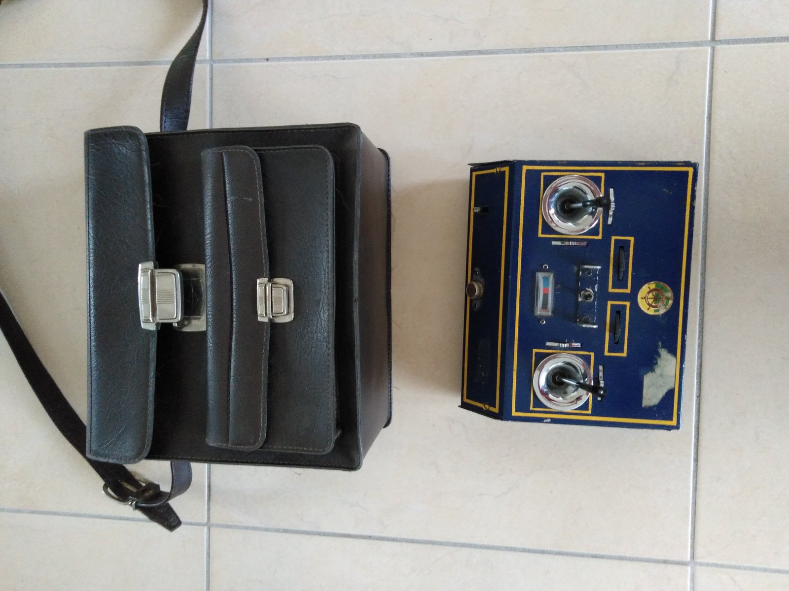

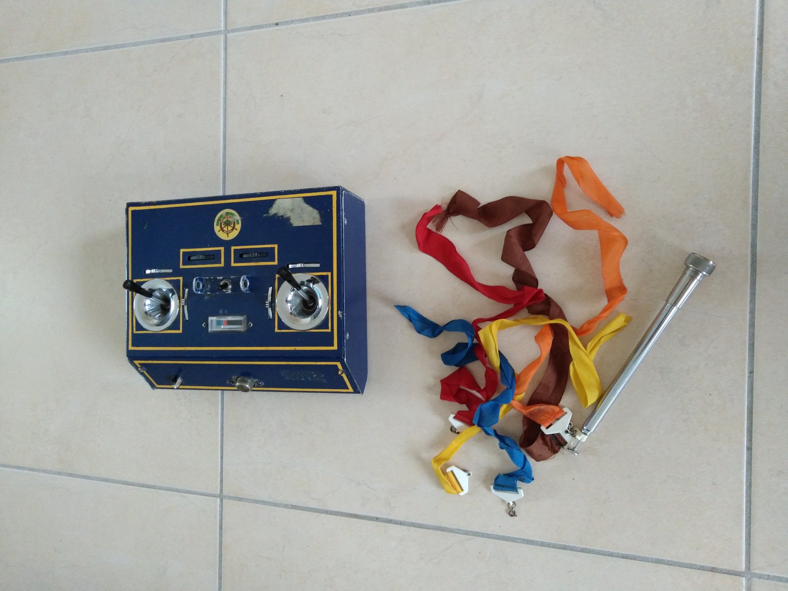

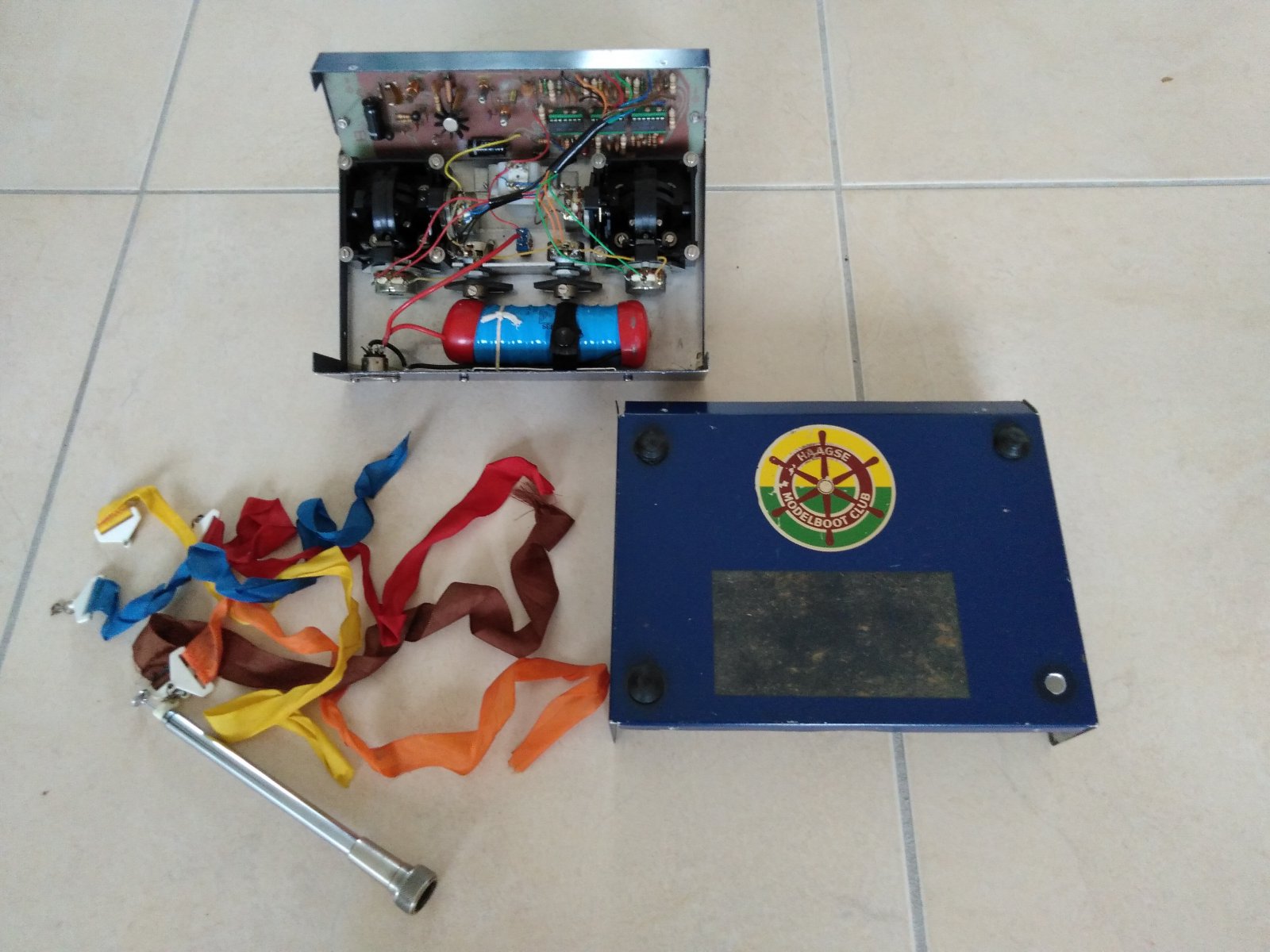

Kent iemand de technische achtergrond van deze zender? Komt van de Haagse Modelbootclub.
Ik meen in elk geval de sticks als Microprop te herkennen, uit de tijd dat daar ook kits van werden uitgebracht.
Als je die twee m3tjes in het schuine kastdeel even losmaakt, kun je de print er uit tillen.
Wellicht staat op de koperzijde nog een aanwijzing.
Ook ik denk bijna 100% zeker zelfbouw, maar of de print een kitje was laat zich op het eerste gezicht niet vaststellen.
Wel nog even een neutralisatieveer voor de linker stick opscharrelen of zelf wikkelen.....
Die overdwars geplaatste auxheveltjes zijn ook uiterst curieus. Duidelijk een (over)dwarsdenker.... :D

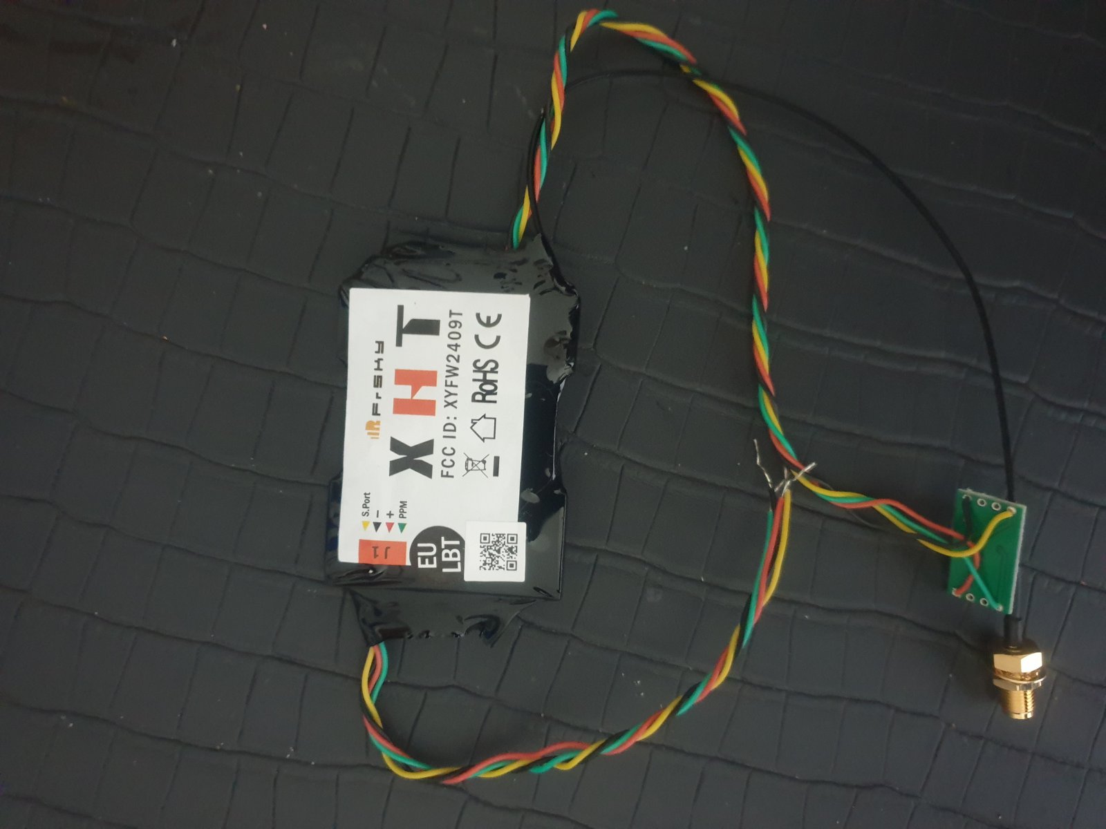

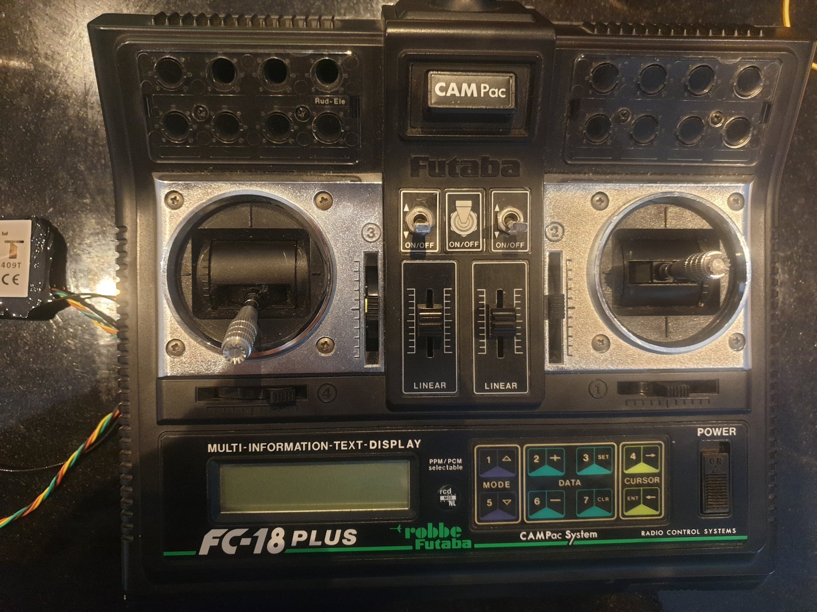

Deze fc18-v3 ga ik ombouwen naar 2,4ghz doormiddel van een Frsky XHT module. Zodat deze top zender hopelijk ongestoord wat leuke modelletjes kan gaan besturen in de toekomst!

Lijkt me meer dan voldoende...:thumbsup:
We horen wel als het allemaal werkt.:beer: :bye:
O ja, nooit je XHT inschakelen zonder antenne, zal wellicht niet meteen sneuvelen, maar als dat later gebeurt tijdens het vliegen kan dat wel eens heel vervelend worden....
Het werkt al, het omzetten was een fluitje van een cent. Als het goed is geeft deze module een foutmelding als de antenne defect of slecht bevestigd is etc dmv een continu pieptoon. Morgen even een reikwijdte test op een lager zendvermogen proberen. Volgens de handleiding geeft de module feedback dmv pieptoontjes als de verbinden slechter wordt.
Ik heb de antenne geplaatst op de plek van de orginele antenne het paste precies qua diameter :banana:
Ja, dat laatste doet de DHT ook al.
:thumbsup:
