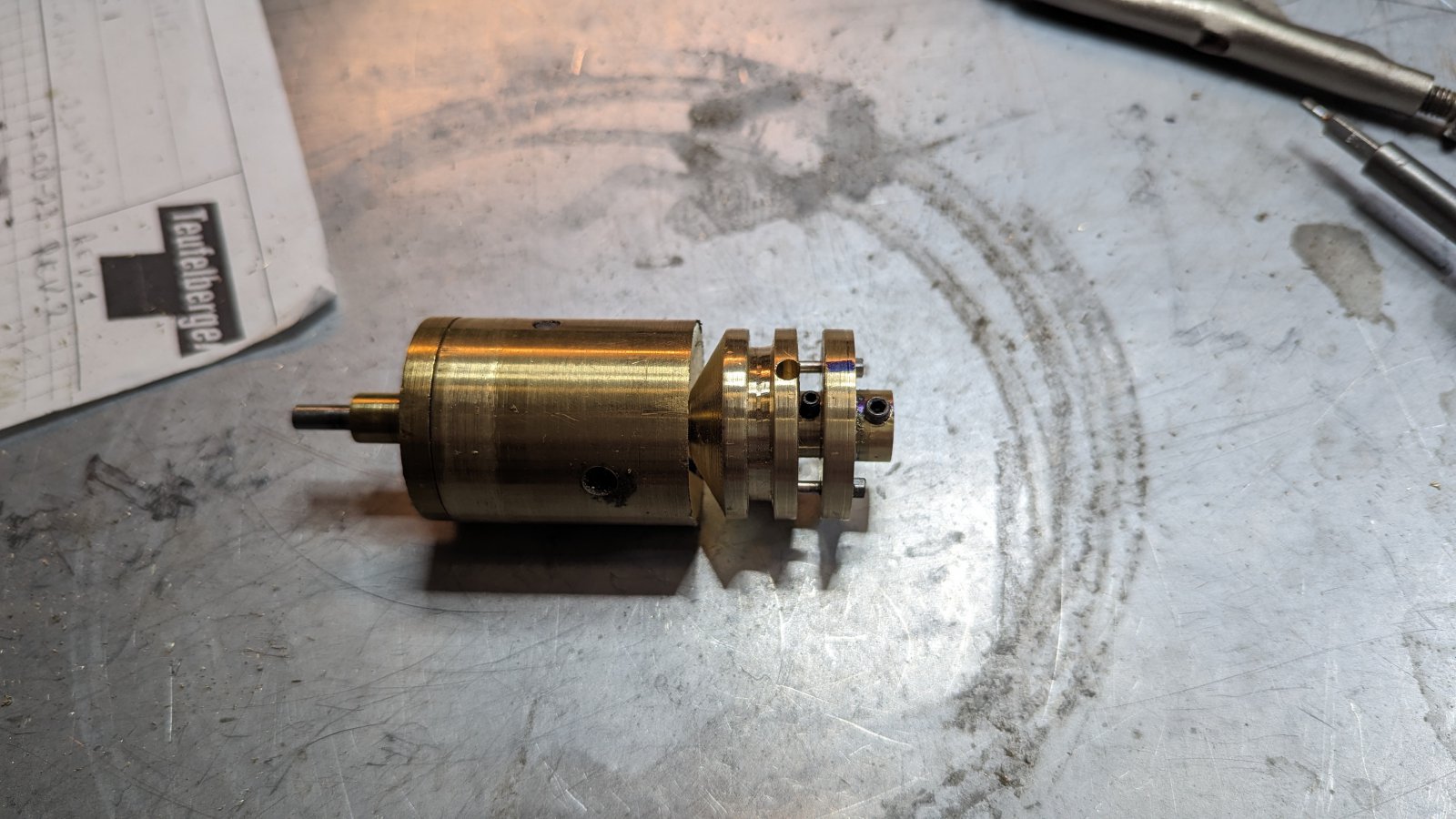

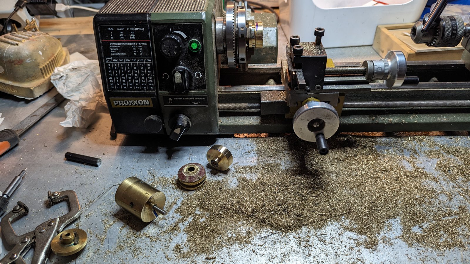

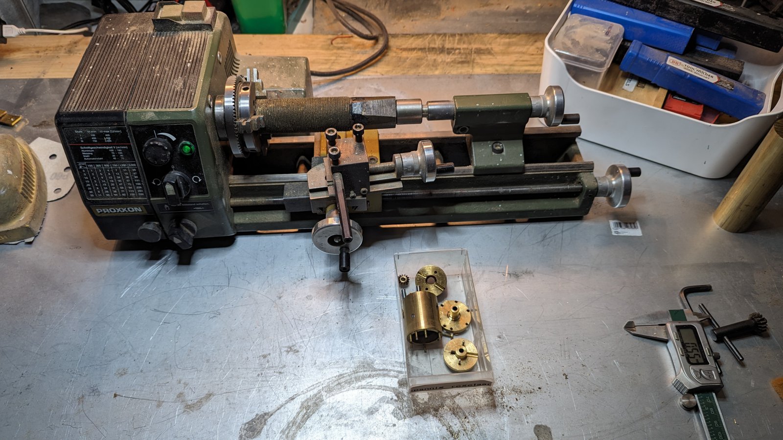

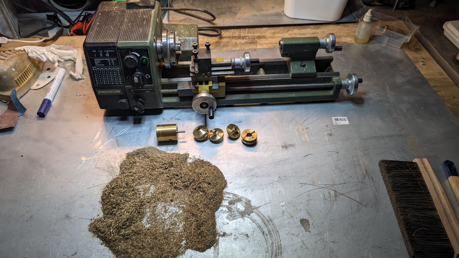

Nou ben weer bezig,heb de boel opnieuw gemaakt, morgen uittesten
Gr John
Je hebt je draaibank wel laten werken.
Het resultaat ziet er goed uit.
Nu het volgende.

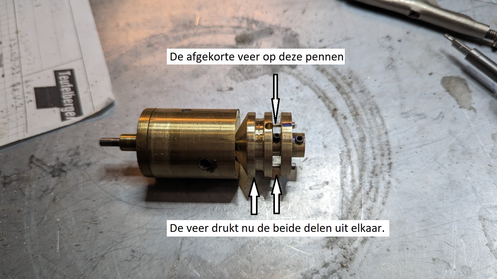

Ik heb nagedacht over de aansturing van het conische remdeel.
Deze wordt nu door de kracht van de servo in het huis gedrukt.
Dit geeft wrijving van de vork in de groef.
Indien je over de beide geleide pennen een klein stukje van een veer uit een bal point zet, dan verzorgt deze de aandrukkracht.
De servo hoeft nu alleen tegen de veerkracht het conische deel terug schuiven.
De hefbomen hoeven niet veranderd te worden, alleen de lengte van de liggende trekstang.
Veel succes met de test.
Groet. Henk.

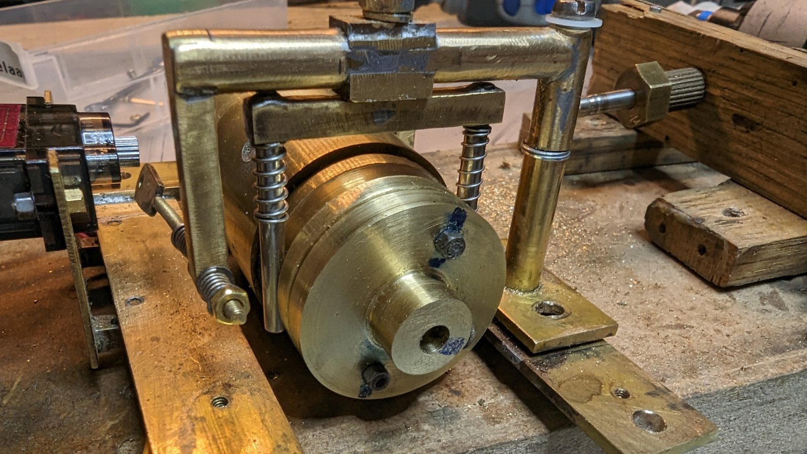

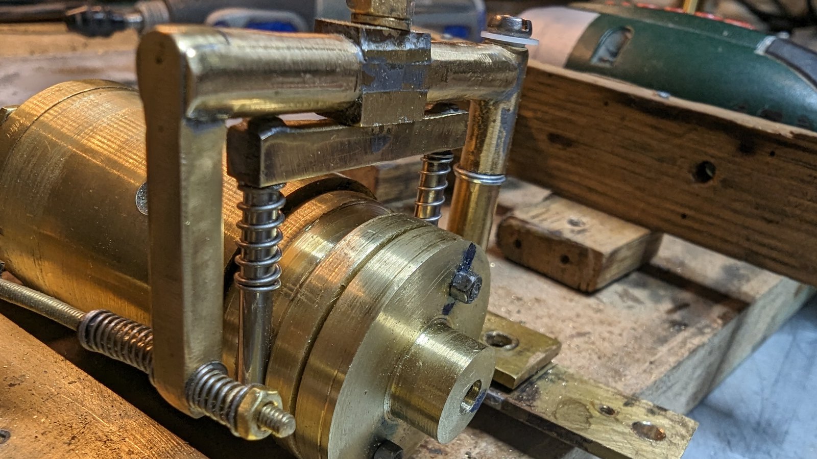

goede dag .....niet zo goed eigenlijk..... Ik ben nu een middag aan het testen, maar gaat niet lukken met deze omkeer installatie.
Als het motortje alleen loopt prachtig, maar met de ik instantie erbij en hij loopt zonder dat ik iets doe, dus de vrijloop, dan gaat het met moeite, zodra ik het andersom wil laten draaien krijgt het meer wrijving en is het klaar ..... Een idee???!?!!!?!! misschien de omkeer ding dat je in het begin liet zien achter je liniaal??
Dat is een grote teleurstelling, dat het niet werkt samen met de stoommachine.
Bij vooruit draaien is alleen het teflon lager het enige, dat wrijving/weerstand kan geven, door de kleine drukveertjes loopt de vork vrij in de sleuf.
Bij achteruit draaien krijg je wel de druk van de vork en daarbij de weerstand van de tandwielen.
Misschien kun je hieraan nog iets aan doen.
