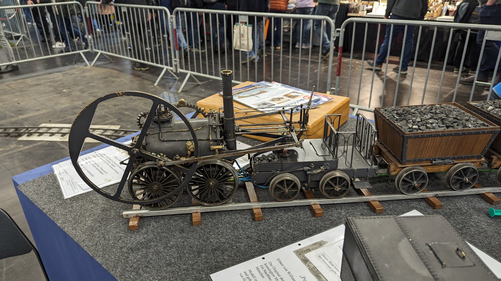

John ben je bij onze stand geweest van Rading spoor, we waren te gast bij onze Duitse zustervereniging?
gr Rene
nou ik denk het wel er was maar 1 stand die over stoom ging vond dit erg leuk
Gr John
