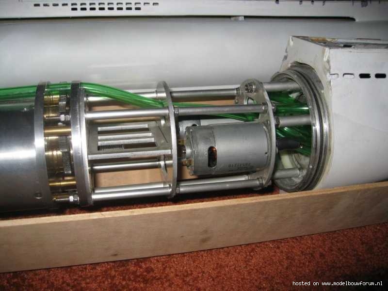

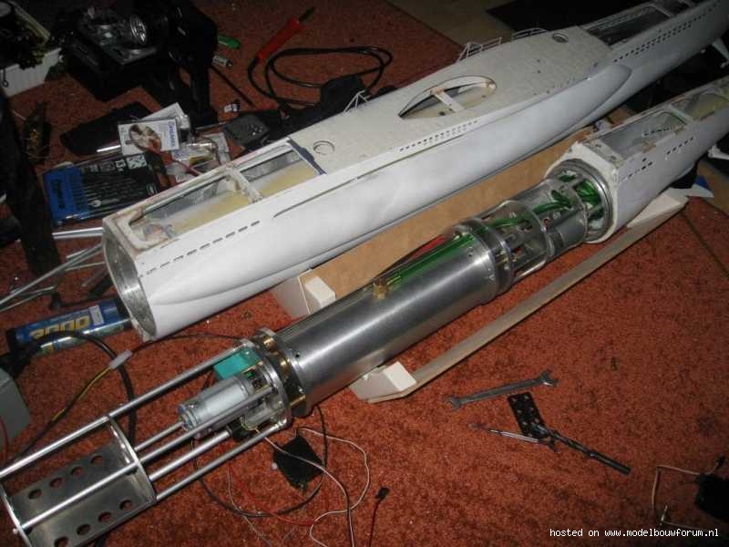

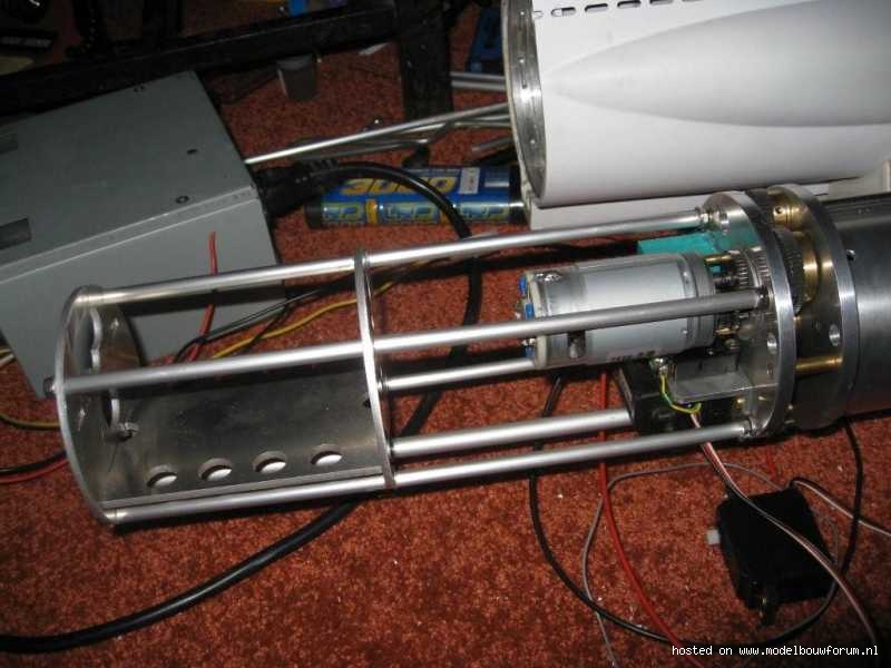

Hier wat foto's van de tank in gebouwd in het techrek.
Op de laatste foto is te zien dat de slang nog moet worden aangesloten.
Heb het voor het passen in het waterdichte deel even de boel weg gestopt.
Meer weer binnenkort.
