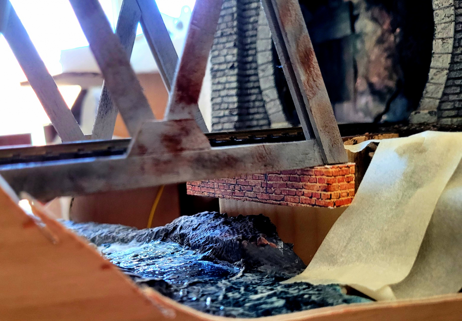

Het bruggetje heeft nou dwarsbalken, en bakstenen 'voeten'.

Ik zat vandaag de Amstel Gold Race te kijken, en ik zou toch zweren dat ik een (stenen) brug voorbij zag komen waar toch echt ballast op lag. Ik ga op de 'echte' baan de zaken wel meer natuurgetrouw maken, maar voorlopig doe ik maar gewoon wat me uitkomt.
Er ligt nu wat puin onder aan de rotsen in de kloof, bij de brug. Alles wordt nog geverfd; ik ben tot nu toe niet echt blij met het grijs van de rotsen her en der.

Cyril, Kan me niet herinneren dat ik op bruggen ooit ballast onder het spoor heb gezien. Kan het mis hebben hoor! Buiten een H0-baan op 2 plat gelegde deuren ben ik nooit verder gekomen. Had er de ruimte niet voor. Leuk dat je je lekker uit kunt leven met je oude Fleischmann spullen. Succes verder. Gr. Klaas.
Klopt Klaas.
De hoofdfunctie van ballast is het afvoeren van regenwater, zodat de biel droog blijft en niet rot.
De andere functies zijn het verhogen van de draagkracht van de onderliggende grond en de mogelijkheid om de rail op hoogte te kunnen onderstoppen.
Bij een brug ligt de rail in rail stoelen met een egaliserende laag tussen de stoel en de rail.
Vaak is deze tussenlaag van rubber in verband met geluid demping.
Henk.
Jullie hebben gelijk hoor. Toch zat ik afgelopen zondag op tv de Amstel Gold Race te kijken, en ik zou zweren dat ik in een helicoptershot een (stenen) spoorbrug met ballast zag. Ik heb even gegoogeld, geen idee of dat de brug was, maar ik vond het viaduct van Remersdaal, en daar ligt een ballastbed op. Totaal niet te vergelijken met mijn bruggetje, maar toch.
Ik heb nu ballast op mijn bruggetje gelegd omdat de oplossing met 'schuurpapier' als platen tussen de rails gewoon lelijk was. Maar voor mijn 'grote' baan heb ik weer wat geleerd ! Op dit kleine baantje streef ik geen natuurgetrouwe kopie van de werkelijkheid na, dus alles mag. Het is vooral leren en oefenen, dus bedankt voor jullie commentaar !

cyril een stenen viaduct is geen brug
op een brug kan GEEN ballast liggen omdat deze er doorheen zou vallen
een stenen viaduct is dicht van constructie en daar moet dus wel ballast op om zoals hier boven reeds vermeld het regen water af te voeren
meer woorden maak ik er niet aan vuil maar bekijk afbeeldingen van stalen bruggen
maar uw baantje dus uw goesting wat je er mee doet
