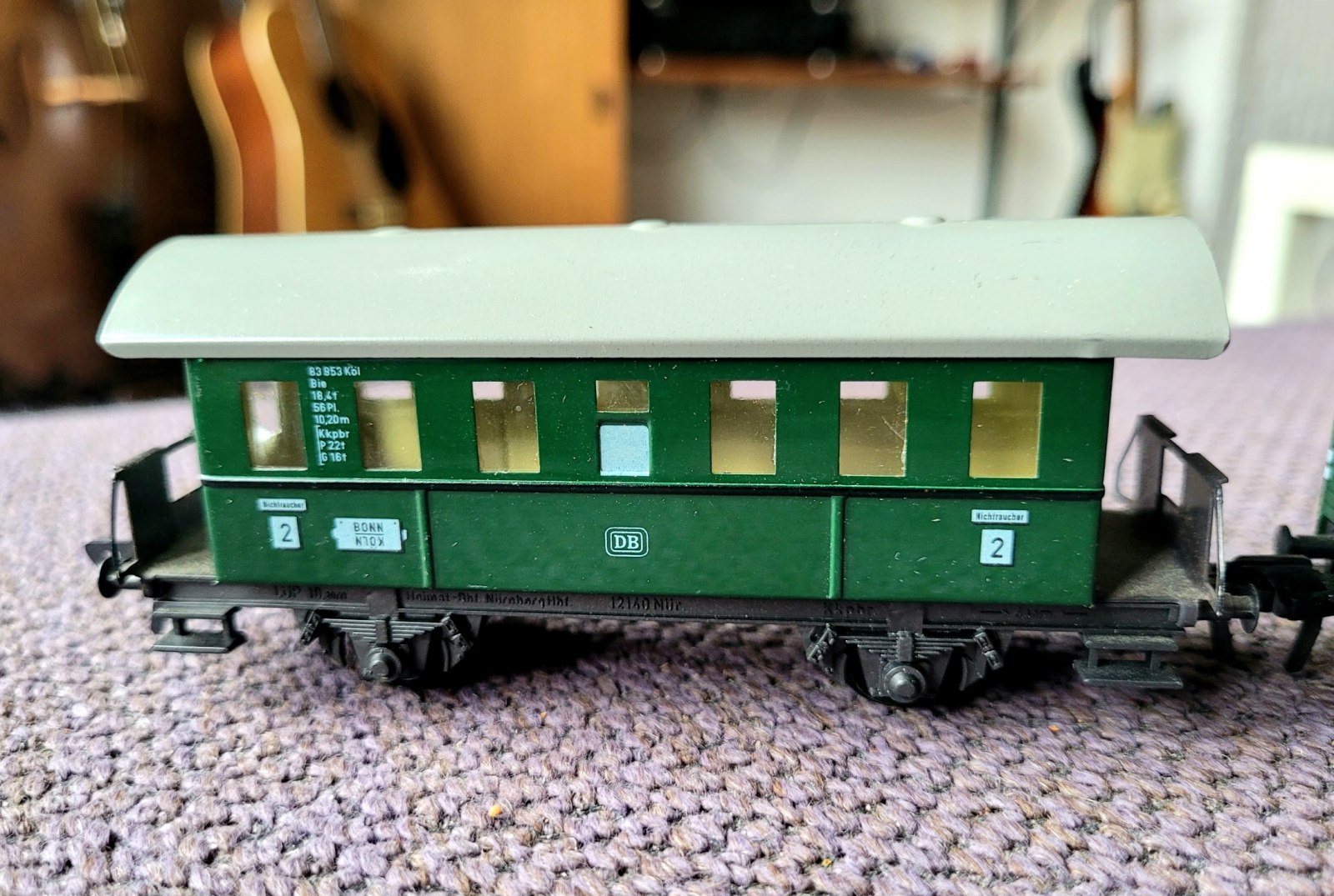

Ik heb nog 5 kleine wagonnetjes (4 x 5000 en 1 x 5301) gevonden. Daarmee kan ik een mooie lange trein op het baantje laten rijden, met de drie die ik al had. Dan is alleen de trein langer dan de helft van het spoortje, haha !

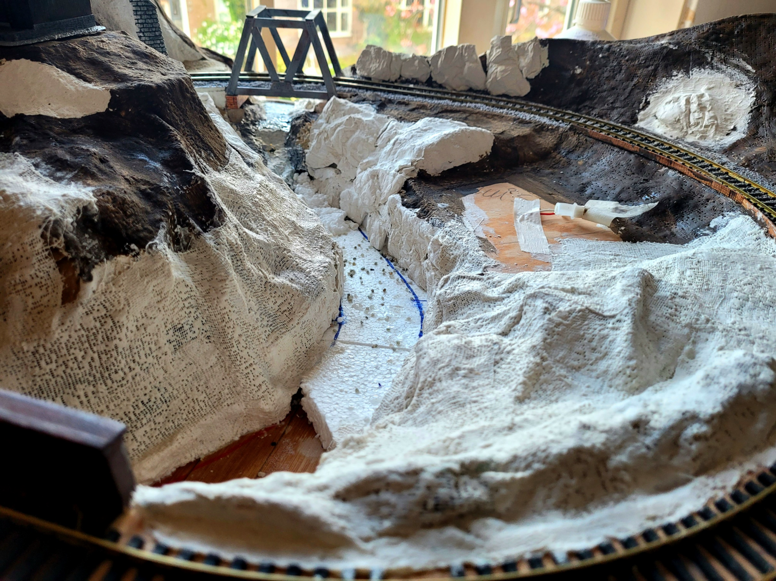

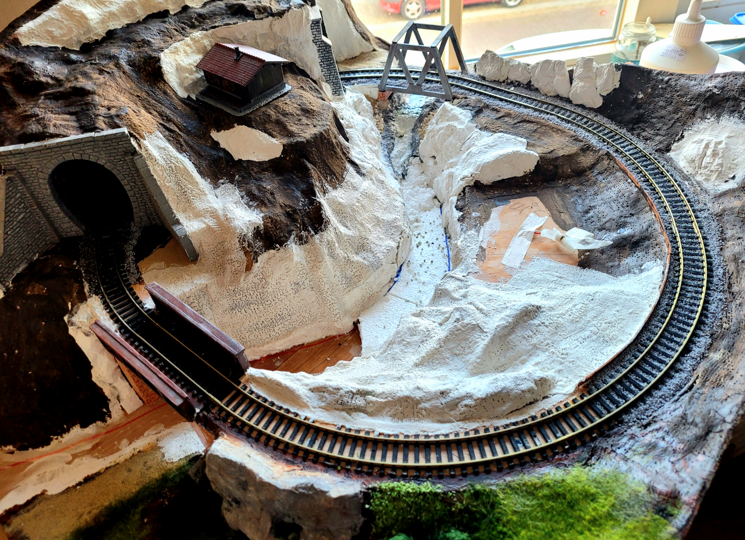

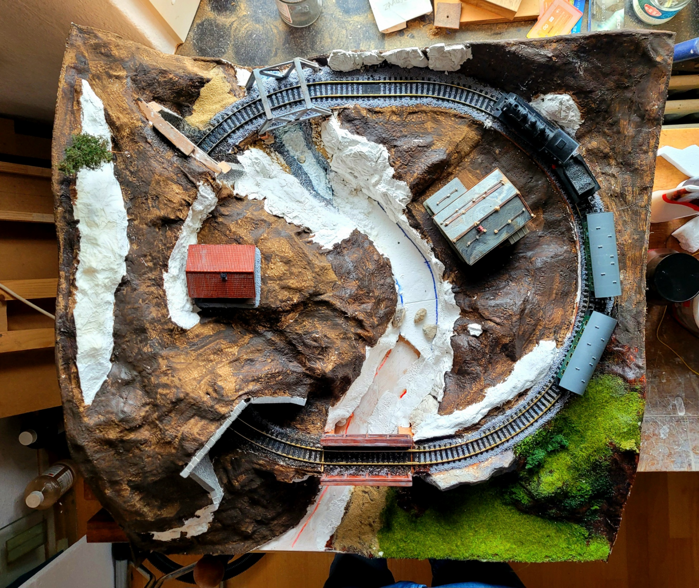

Het hele diorama is nou dichtgemaakt met gipsverband. Dat smeer ik later nog aan met verdund vulmiddel om de gaatjes wat dicht te maken. Ik heb de puinhelling ook weer afgedekt met gips, want die vond ik echt niet mooi. De vraag is nu hoe ik de bijna loodrechte hellingen van het landschap af ga werken.
De volgende klus wordt het vormgeven van de rivier met stroomversnellingen.

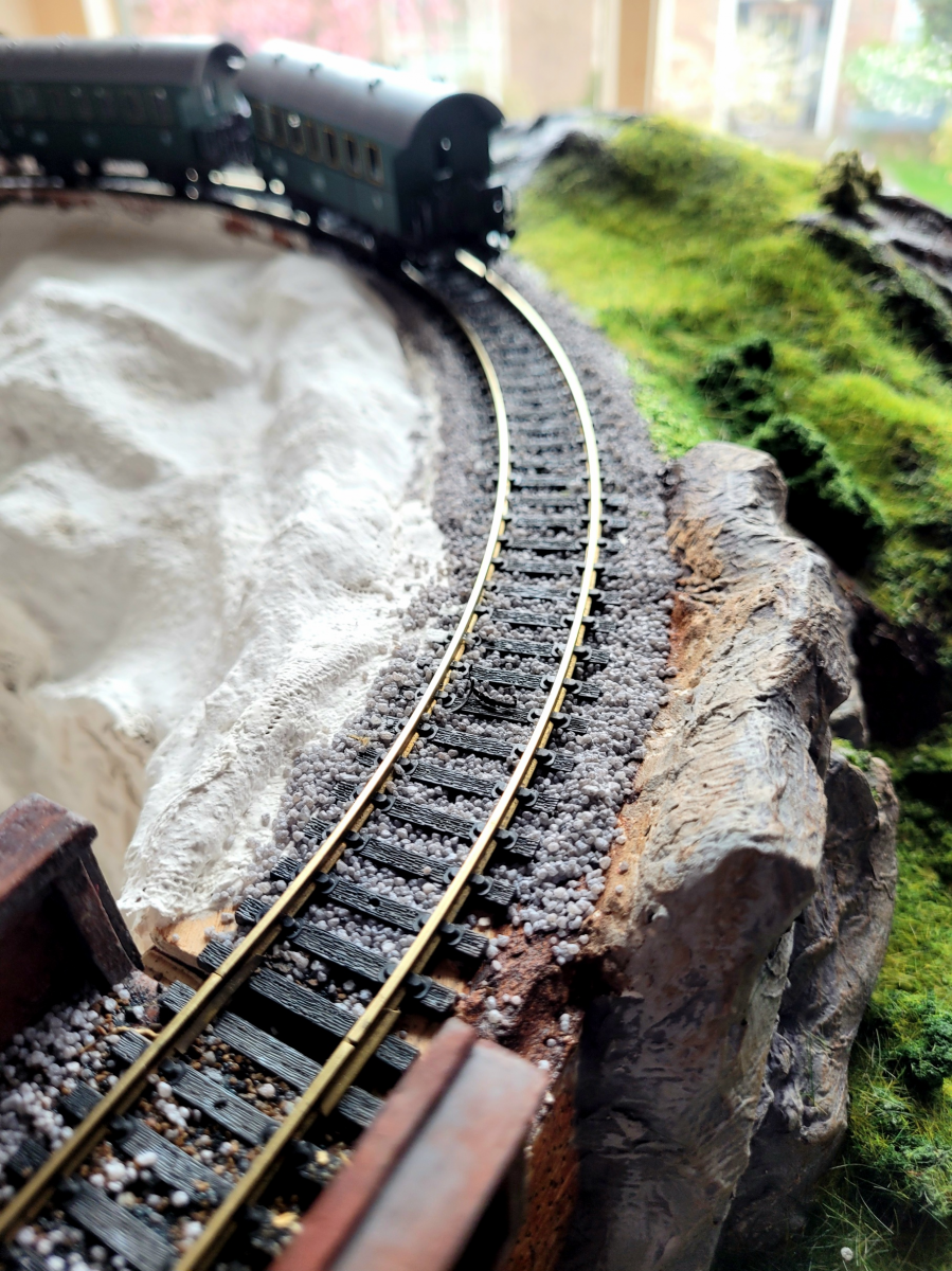

Het hele verhaal rijdt. Ik moest wel de contactjes tussen wat rails, en van de aansluitrail, schoonmaken nadat die bij het ballasten met lijm in contact geweest waren.

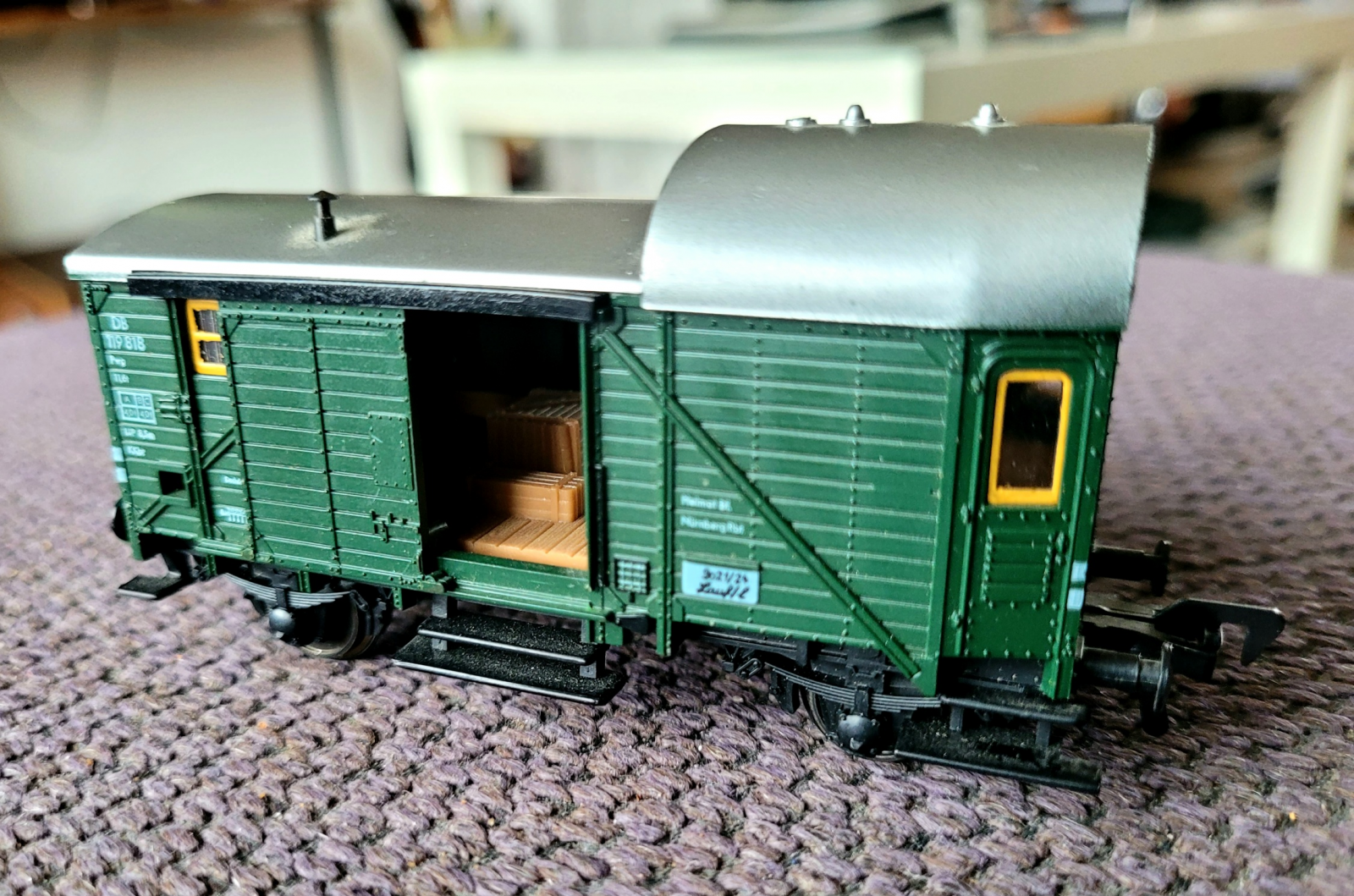

De hele trein past niet in de tunnel ! En het postwagentje dat bij het setje zit is te breed voor mijn bruggetje.

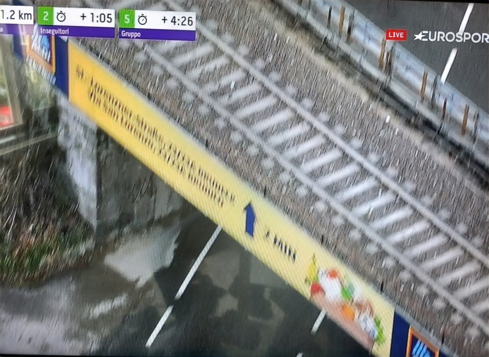

Ik zal voortaan schrijven "bij stalen bruggen".
Op de foto getoond is een overspanning met een U-vormige betonnen balk.
Hier kan het regenwater niet snel weg en moet door de open structuur van de ballast naar weerszijden afgevoerd worden.

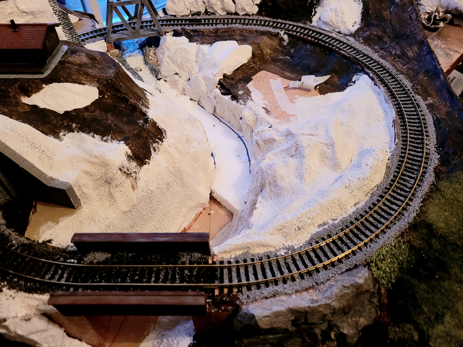

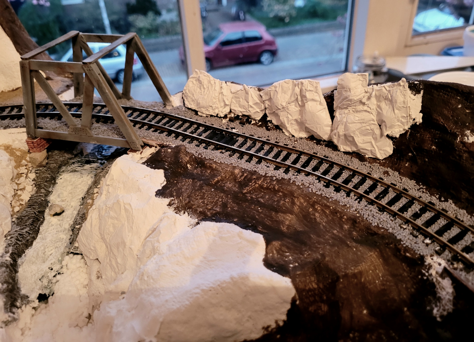

Ik heb de kloof wat gefatsoeneerd voor verdere bewerking.
Er ligt nu overal ballast onder de rails. Ik moet eens uitzoeken hoe ik die wat vuiler kan maken, zonder airbrush.

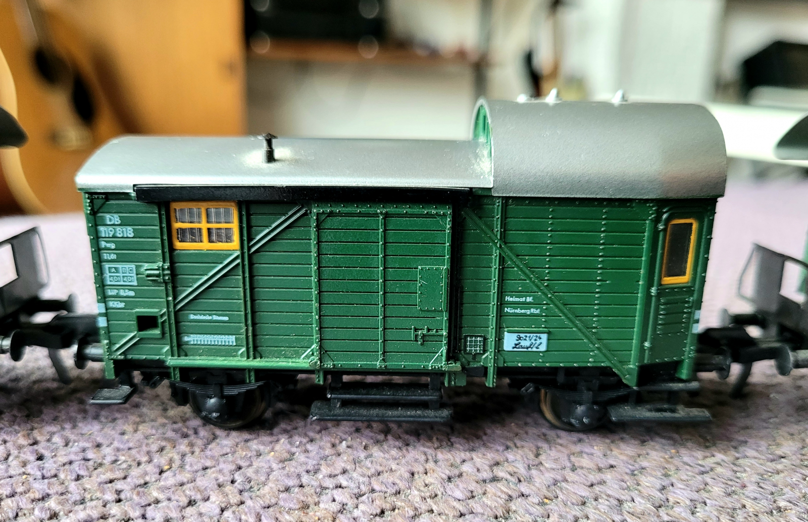

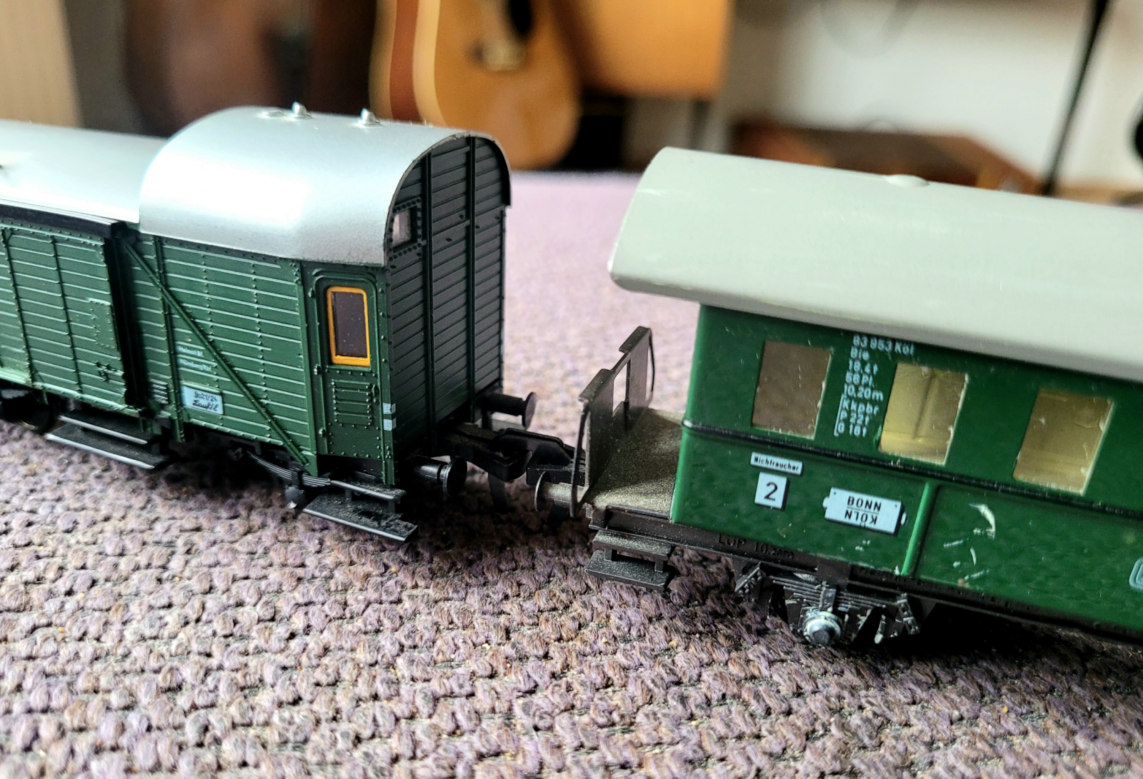

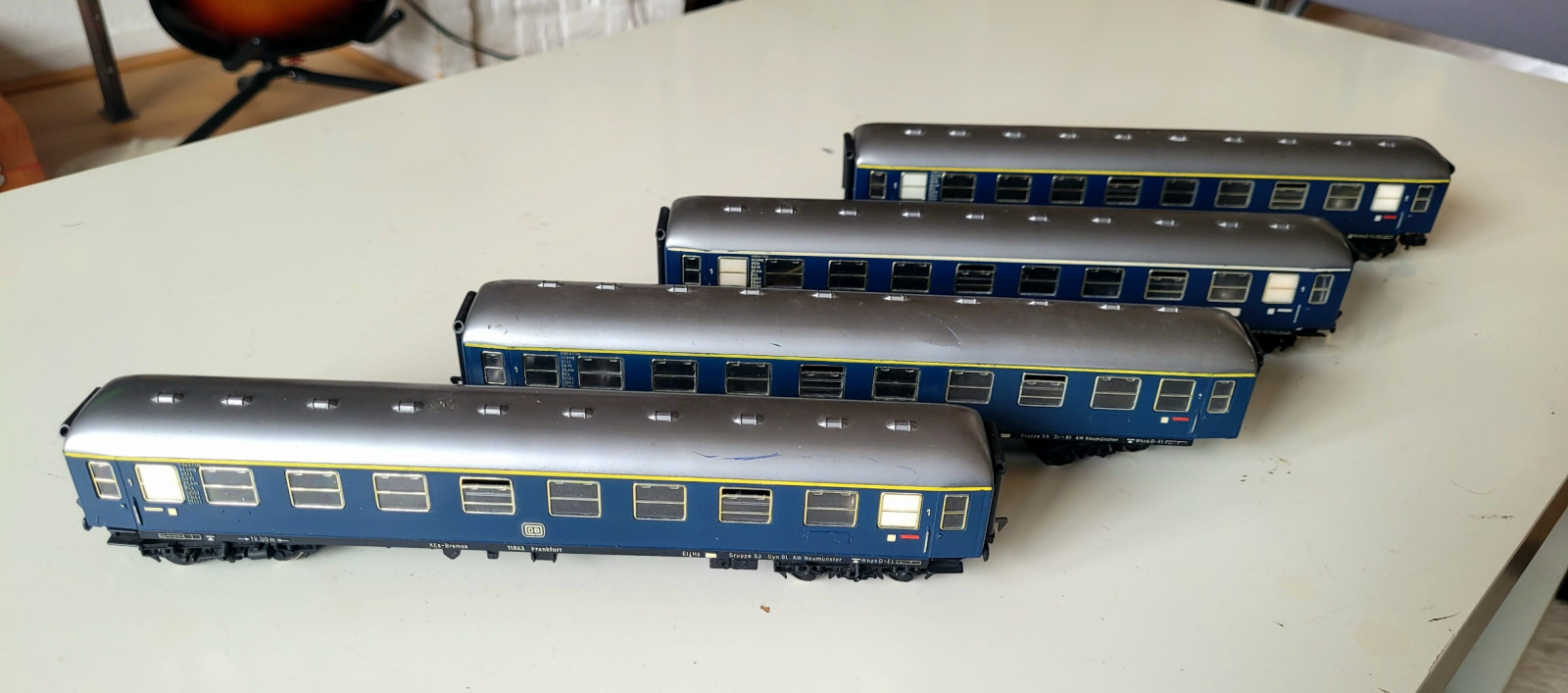

Ik heb nu 5 wagons 5103 binnen. Ik heb even snel een testbaantje gelegd, de wagons houden zich goed, ook in de bochten met radius 37,5 en op hoge snelheid. Mijn 4170 lok trekt met redelijk gemak zeven lange wagons (4 nieuwe en 3 uit mijn oude verzameling). Hier een filmpje:
De nieuwe wagon is kwa uiterlijk de mooiste van de vijf, maar als ik hem in de trein zet rijdt die niet meer. Even uitzoeken waarom niet !

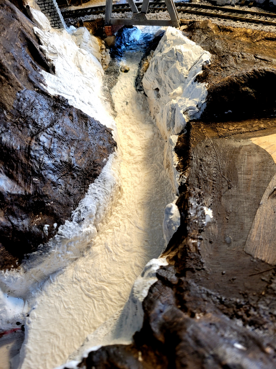

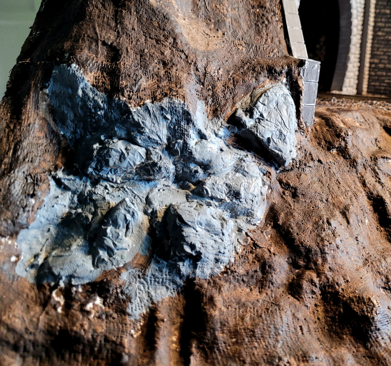

Terug naar het diorama. Het oppervlak is nu bruin op plaatsen waar begroeiing, puin of aarde komt.
De rotsen krijgen een grijze basiskleur.
En ik ben begonnen met het vormen van het wateroppervlak van de rivier, met wc-papier en verdunde houtlijm. Bovenaan komt een versnelling.
cyril kijk de wielen eens na
twee rail moet aan eenkant geisoleerd zijn
dat zie je normaal aan een plastiekje wat op de as zit
in een boogie moeten de plastiekjes allemaal dezelfde kant op zitten

Ik ben er al uit. De isolatie zat in beide draaistellen aan dezelfde kant, maar ze moeten aan verschillende kanten zitten. Ik heb in één draaistel de wielen omgedraaid, en de trein rijdt nou als een (oud) naaimachientje. Ook met 8 wagons.
