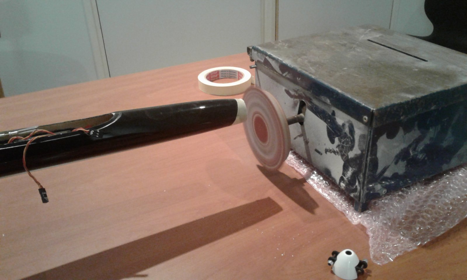

Gisteravond neusje van de zalm afgezaagd. Eerst romp uitgelijnd op de werktafel. Met de neutrale lijn van de vleugel parallel aan het werkblad en vervolgens de neus te lang afgezaagd. Spinner is 30 mm.
Dat kevlar is wel iets ander materiaal dan een vol glasromp. Met schuurmachine bij benadering haaks afschuren tot ongeveer 29 mm. Rest is handwerk.

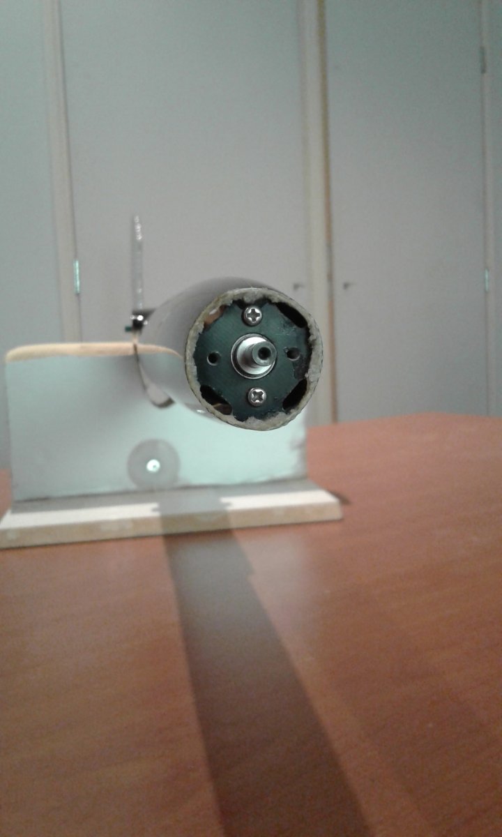

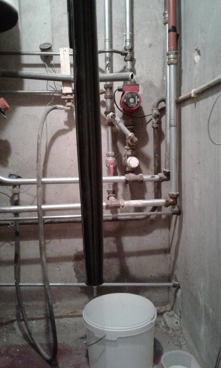

Met de bekende draadstang het motorspant gericht en daarna een klodder Endfest 300 erin gesmeerd. Om vervolgens als een "paling" opgehangen te worden in de verwarmingskast bij een temperatuur van circa 30 graden.

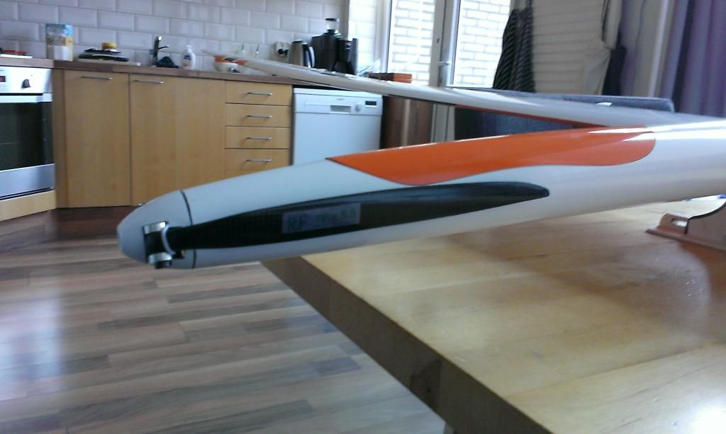

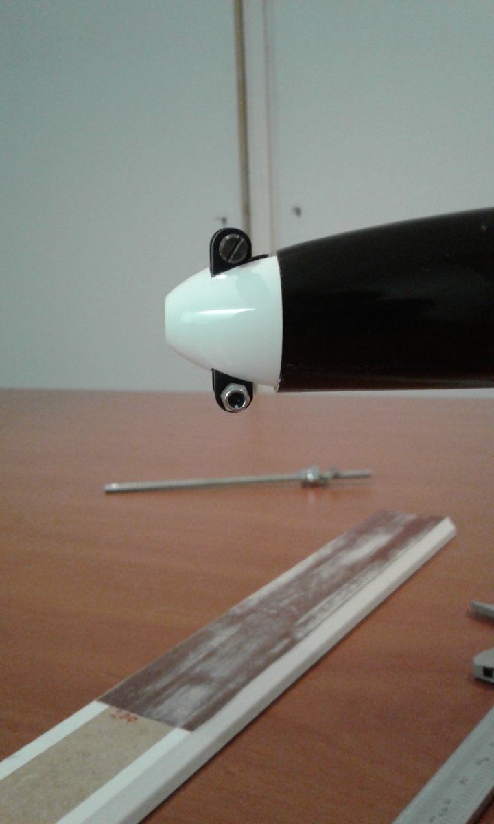

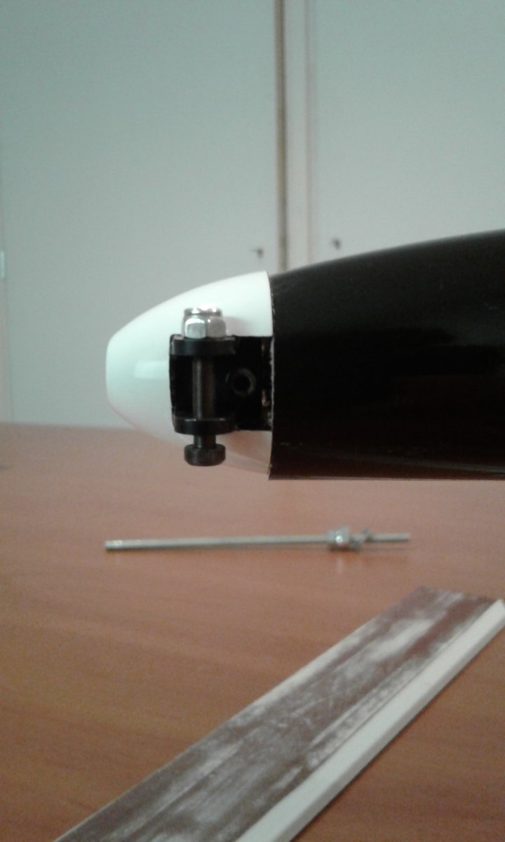

Ik ben (nog) niet tevreden over het resultaat. De aansluiting van spinner / romp is goed.
De romp is te veel "ovaal" gebleven. Aan de onderkant hou ik romp over. Door wat verder te schuren kom ik boven wel uit. Onder verandert er, in verhouding met de hartlijn van de motor, niets.
Ik zou graag voorbeelden zien van "spinnerpassingen"; met andere woorden hoe secuur moet je zijn?
gr Johan
het lijkt er op dat je niet voldoende motordomp hebt waardoor de aansluiting met de romp niet helemaal lekker is.
redelijke kans dat je nu vrij veel down moet drukken in stijgvlucht. Op zich wel te overkomen maar soms hinderlijk.
Draadeind langer laten uitsteken buiten de romp zodat je de 'lijn' van de motor kunt zien! Voorkom je dit mee. (Te weinig domp)
Voor wat betreft mijn vraag voor diameter motorschot. Wil motorschot altijd net iets achter de spinneraansluiting hebben. Laminaatdikte is niet in hele neus gelijk dus een lastige maatgever. Dacht wie weet is er een gouden regel [emoji6]
Motordomp zou inderdaad wel eens te weinig kunnen zijn. Daar heb ik voor gekozen, of dit verstandig was moet blijken.

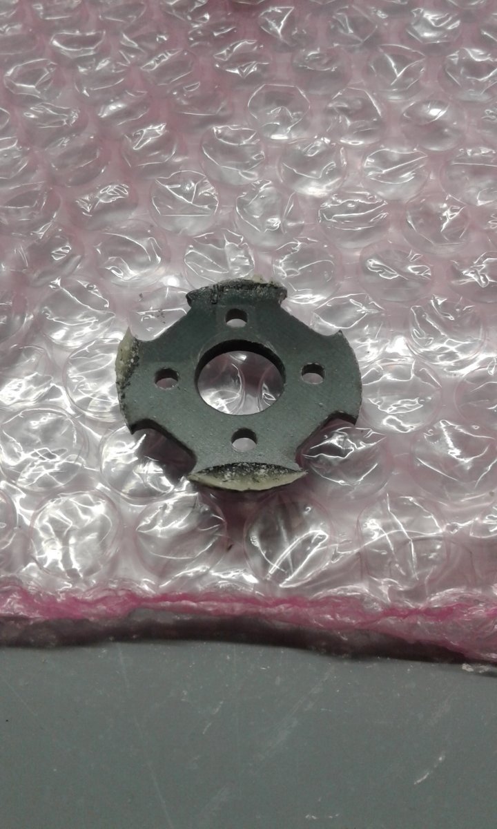

Een beetje secondenlijm aan de romphuid gedaan volgens @soarer. Toen zag ik een mogelijke veroorzaker van de vervorming. Motorspant heeft koelopeningen en had achteraf bezien 45 graden moeten worden gedraaid. Bij het aandraaien van het draadeind werd boven en onder uitelkaar geduwd. Jammer dan volgende keer beter opletten.
ik zou het schotje er uit halen en opnieuw er in zetten. Als je er een nodig hebt heb ik nog wel een nieuwe voor je liggen om op de post te doen. Wel wat meer domping geven!
pm maar voor de details.

Ik heb het spant er maar weer uitgehaald, want het zinde me niet. Met een beetje slijpen en verwarmen ging dit vrij goed.
En der weer in...........met wat domping zodat de klapprop meer in lijn ligt met de romp.
