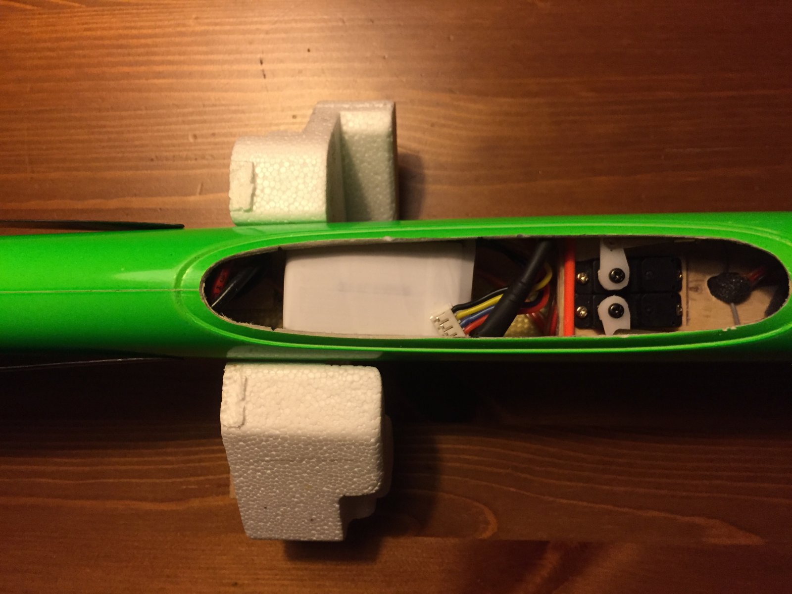

En om op de 1e vraag van @jowa terug te komen. Ja, CG komt perfect uit zo!
Er is nog ruimte om met de lipo te schuiven maar op de positie op de foto zit ik op 108mm.

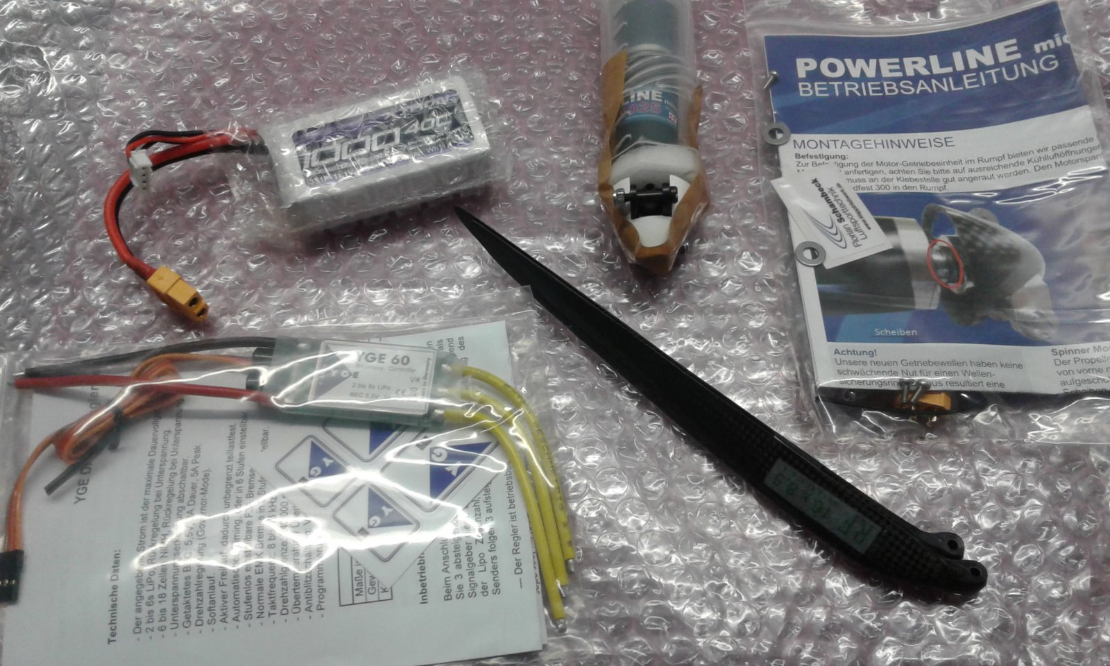

Mijn bestelling is binnen. De doos was wel wat verfromfraaid,
maar de inhoud was in perfecte staat.
En de compete set......
Over de reden om voor deze set-up te kiezen is al genoeg geschreven.
Nu begint het hakken en zagen.
