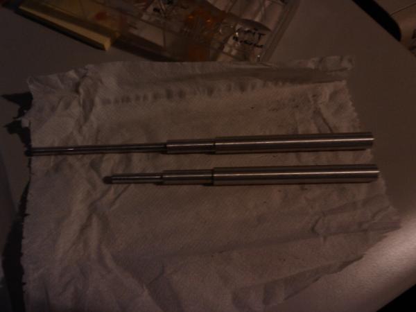

De veerpoten voor de gear heb ik op school gedraaid. Ik heb 3 jaar geleden 2uur achter een draaibank gestaan en verder nooit. Het was dus even inkomen voor ik deze supersimpele dingetjes gedraaid had. Ik heb in ieder geval wel lol gehad en een hoop geleerd.

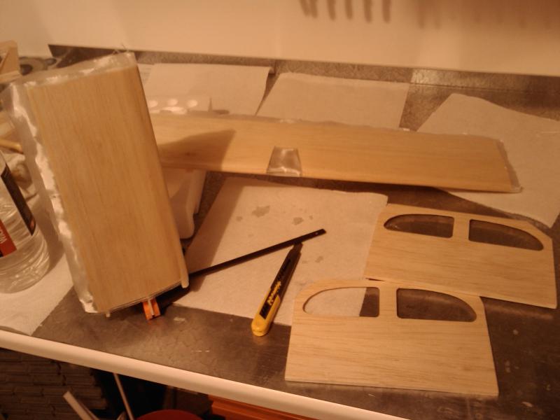

Tussen het rommelen aan de Corby Starlet door heb ik even wat dingetjes geglast. Maandag schuren en porienvuller. Dinsdag schuren en glassen. Zojuist even de randjes erafgetrimd en geprobeerd een deur met spuitplamuur te doen. Dit werkte echter niet, de spuitplamuur leek er niet op te hechten.
Nu nog maar even een paar dagen wachten, misschien komt het omdat de PS100 nog niet helemaal uitgehard is?
