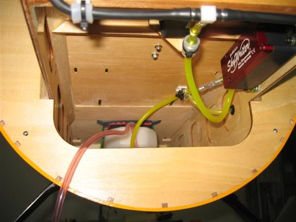

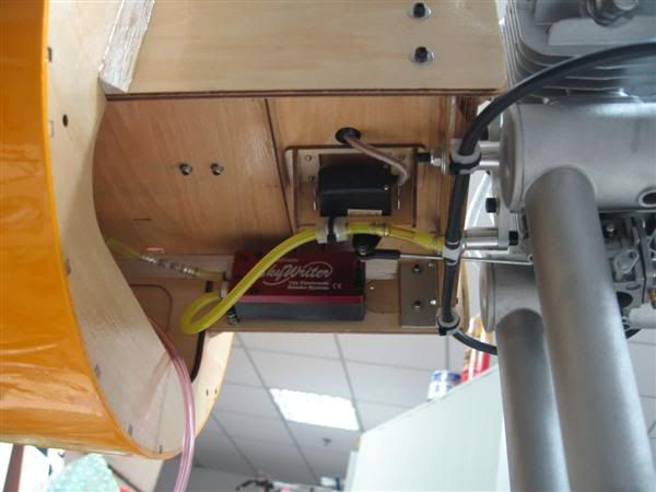

Gisteravond heb ik de motorinstallatie afgemaakt. De smoke tank moest nog geinstalleerd worden en de CDI units hadden nog geen plaatsje.

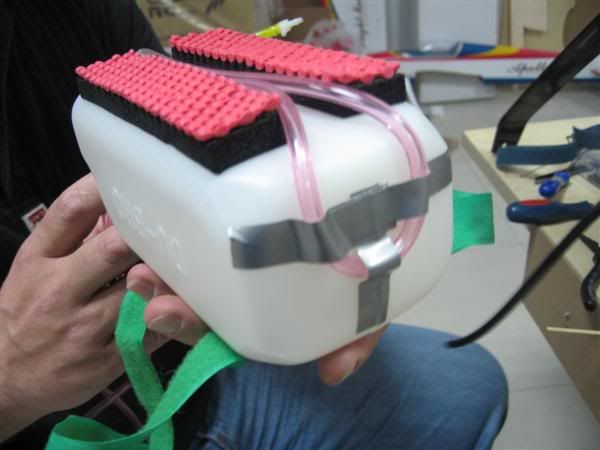

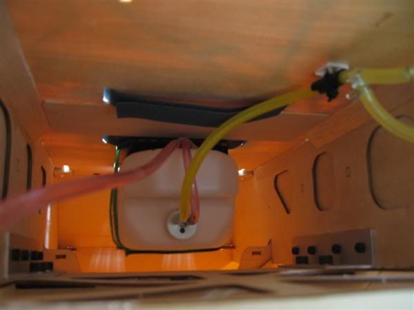

De smoke tank komt onder de vleugelbuis te hangen, in de ruimte waar normaal de dempers in komen. Daar is plenty ruimte. Ik had gezien dat verschillende amerikanen dit ook doen en er geen probleem mee hadden. Voordeel is dat die precies op de CG kan komen.
Hier is de tank klaar om opgehangen te worden. Tape is er later afgehaald. Dat rode spul is antifrictie rubber wat hier gebruikt wordt in de kofferbak van auto's. Zo kan er niets heen en weer schuiven. Met datzelfde doel gebruik ik dat ook.
En zo ziet die er dan in. Bijkomend voordeel is dat je er straks niets van ziet

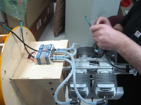

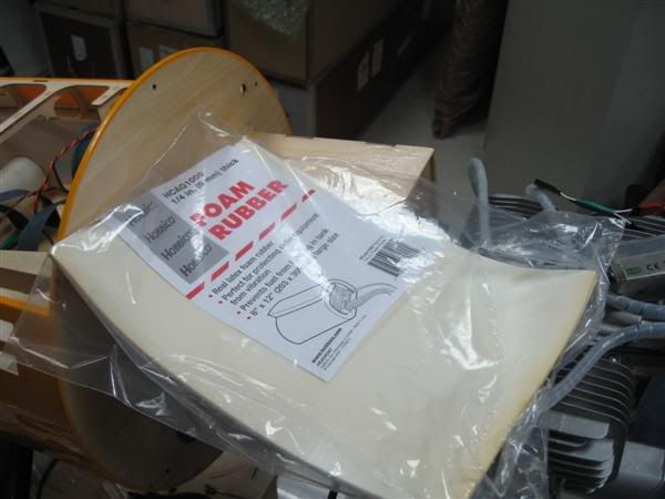

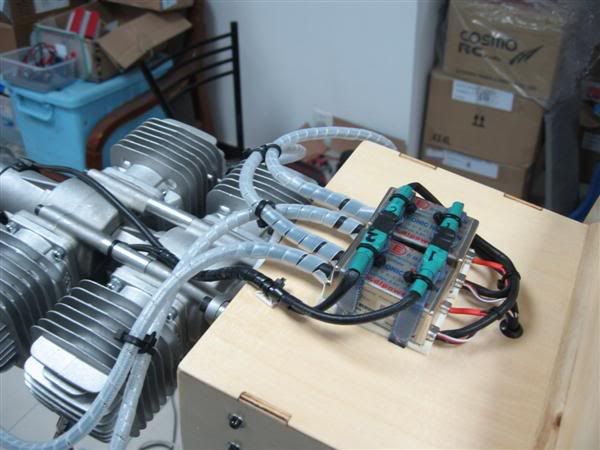

Laatste klusje voor de motor was het monteren van de CDI units. Die komen boven op de motorbox te zitten.
Latex rubber tegen de trillingen
En zo is de hele motorinstallatie klaar
En hier van de onderkant

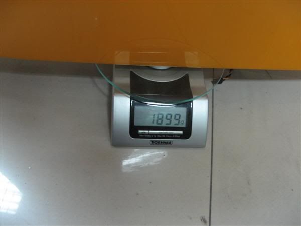

Ik begon langzaamaan toch wel een beetje benieuwd te worden wat het gewicht van deze combinatie zou gaan worden.

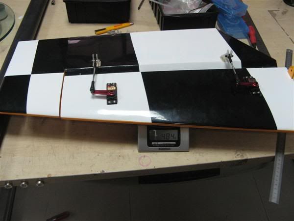

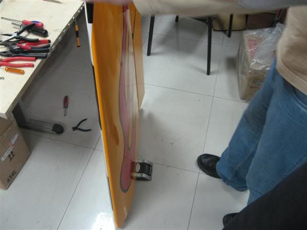

We hebben dus alles maar eens op de weegschaal gezet.
Helaas gaat mijn (redelijk) nauwkeurige digitale maar tot 5 kilo en dat was net iets te weinig. Ik moest dus een personenweegschaal gebruiken die ik gechecked had met een gewicht wat wel te meten was door de andere.
En dan de resultaten:......
Het viel me op dat de verschillen tussen de vleugel en stabilo helften zo ontzettend weinig was. Om met zulke lappen zo dicht bij elkaar te zitten......
Totaal dus 19.939 gram........!
