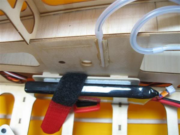

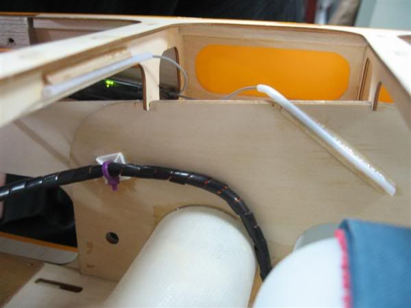

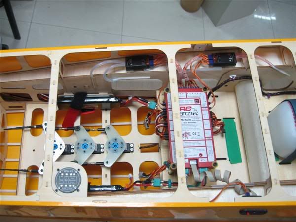

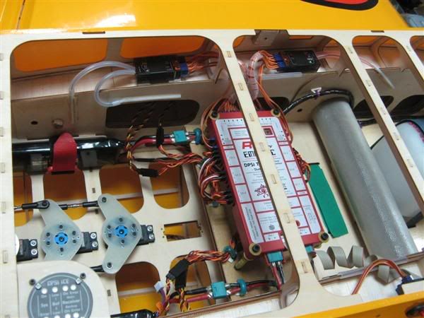

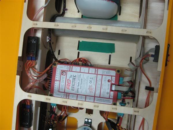

Nog wat fotootjes van de installatie

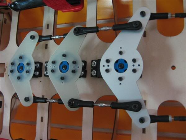

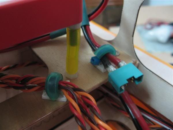

rudder servo's

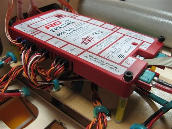

Emcotec Twin op stukjes benzineslang
Er is nog wat ruimte om te schuiven met accu's als dat moet
ontvanger accu's aan de zijkant. Zijn wat aan de kleine kant (3200 mAh) maar we hebben al onze kisten op dezelfde maat en aansluiting zitten. Scheelt weer accu's kopen

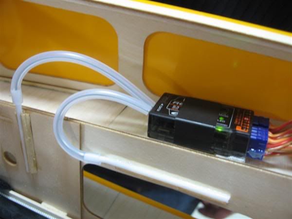

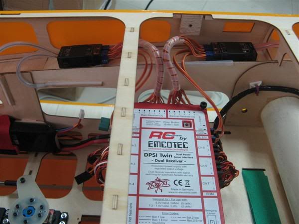

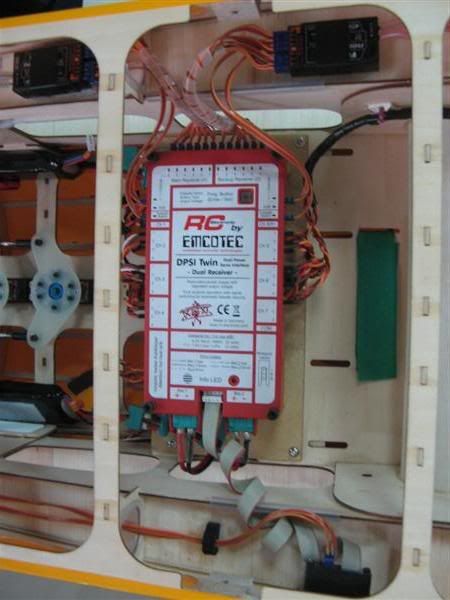

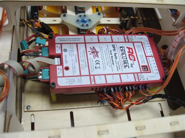

De twee ontvangers, 6008HS. Het geheel programmeren duurde veel langer dan ik hoopte, maar het bleek dat er een stekkertje verkeerd zat. Komt wel een vaker voor had ik hier op MBF gelezen ;-) , maar zelfs dan duurde het nog een tijd voor ik het door had.

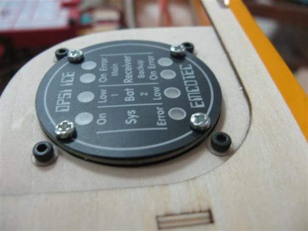

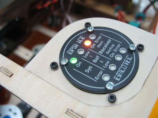

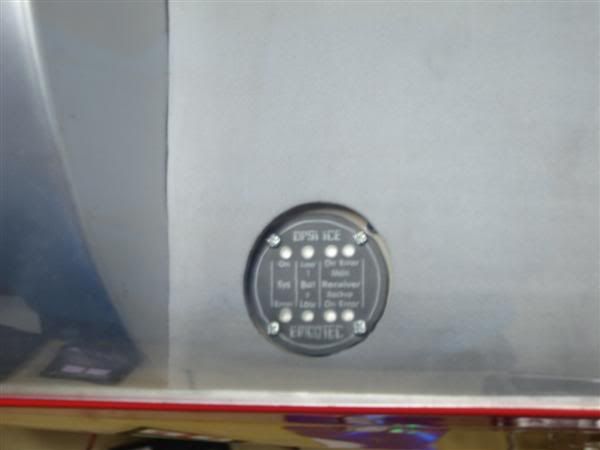

Info display
en zo zichtbaar van buitenuit. Foto vertekent een beetje, zit er toch echt recht onder

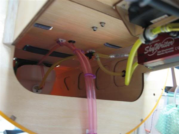

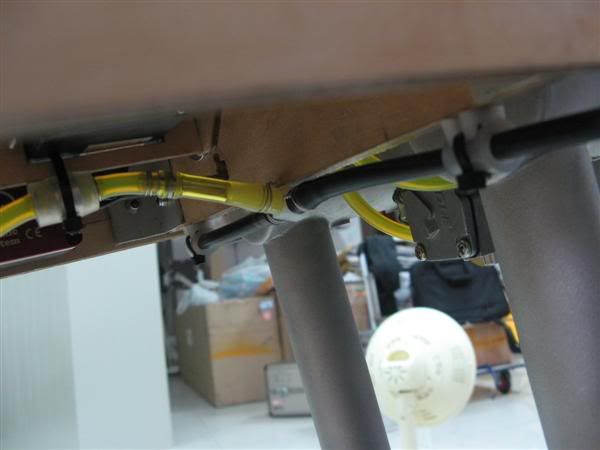

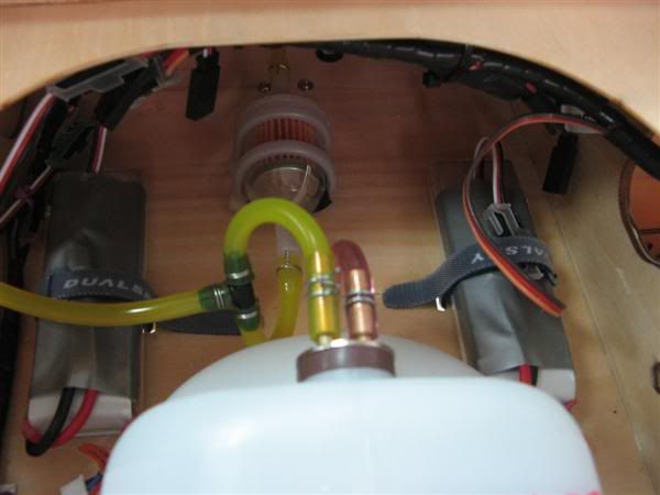

brandstof systeem. Is nu veranderd in twee leidingen en twee filters. Was toch bang dat er wat te veel weerstand inzat. De naalden reageerden niet echt lekker.

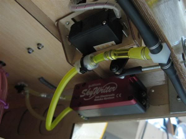

Smoke systeem. Werkt echt fantastisch met een 4-cilinder ;-) rookt als een idioot en alles verdwijnt. Na 3 liter smoke olie er doorheen gedraaid te hebben zat nog geen spatje aan de onderkant. De pomp lekt wel al een beetje. Ik kijkt het nog even aan en anders moet die amerikaanse rommel maar vervangen worden door duitse degelijkheid (Powerbox)

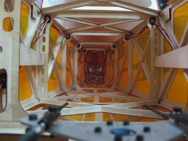

de kabel naar de hoogteroerservo's zijn maar tijdelijk. M'n getwiste kabel was op

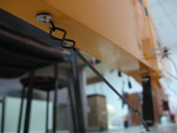

aansluiting van het richtingsroer, makkelijker voor het demonteren. Hoeft er voor het transport niet echt af, maar we moeten de kist ieder keer van 4 hoog over de trap naar beneden dragen........

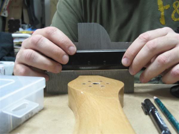

Op maat maken van de spinner
Je meent het:mrgreen: Kostte mij een volle middag..... (was jij ook het fail-safe stekkertje vergeten?)
De inbouw ziet er netjes uit hoor:)
Ziet er goed uit ;)
Maak mijne binnen nu en 3 weken volledig af :D
@ brabo in China, welke smokeolie gebruikt u eigenlijk ?
Grt.
Dat was inderdaad het geval, maar niet het grootste probleem. Nadat het stekkertje goedzat krijg ik de failsafe niet goed. Bleek dat ik de "pass" en "fail" waardes andersom had. Dus dan werkt het ook niet. De ontvangers switchten de hele tijd en er was constant gepiep.
De gebruiksaanwijzing is hier ook erg onduidelijk, moet ik zeggen
Toen ik dat opgelost had, werkte het nog niet.......bleek dat bij beide ontvangers de stekker voor het richtingsroer verkeerd zat. Laat dat nou net de enige functie zijn die op dat moment zou moeten werken.........Dus toen leek het iedere keer dat de ontvangers het niet deden.....
Maar goed, twee avonden verder...........
Achteraf was het zo simpel als wat, maar op dat moment zie je het gewoon niet....
Grt.
Hee Bryan,
Dat is gewone naaimachine olie die je hier voor een appel en ei kunt krijgen. In de twee cilinders werkte dat redelijk goed, maar nu met de 4 cilinder is het echt fantastisch.........!!! Gewoon veel meer warmte in de uitlaat.
De volgende keer mengen we 50-50 met AFT, dan blijft de rook nog wat meer hangen (zeggen ze)
Ik ben op zoek naar de smokeolie die ze voor fullscale gebruiken. Ik ben vorig jaar op een show geweest waar ze met Pitts het hele terrein in een mistbank zette. Mooie was dat het erg lang bleef hangen. De piloot vertelde me dat het speciale smoke olie was voor fullscale acrobats. Moet vast wel ergens een vaatje over zijn gebleven.........
