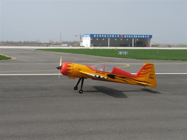

Pilot-RC 40% YAK met DLE222

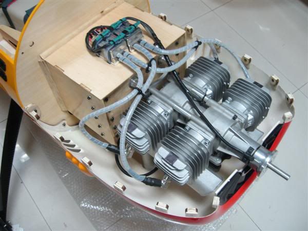

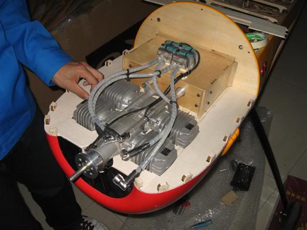

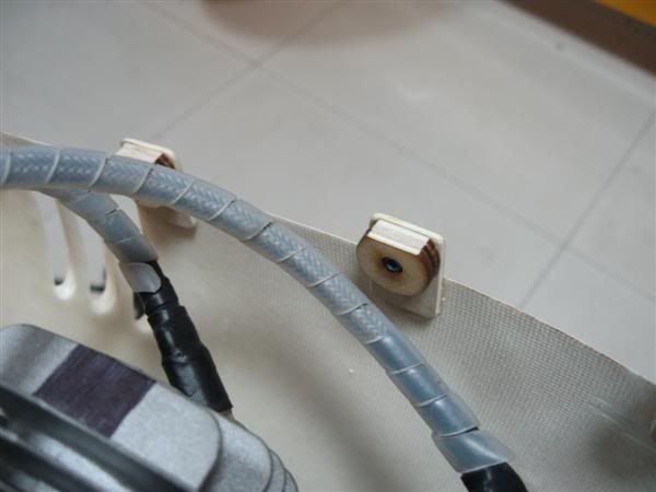

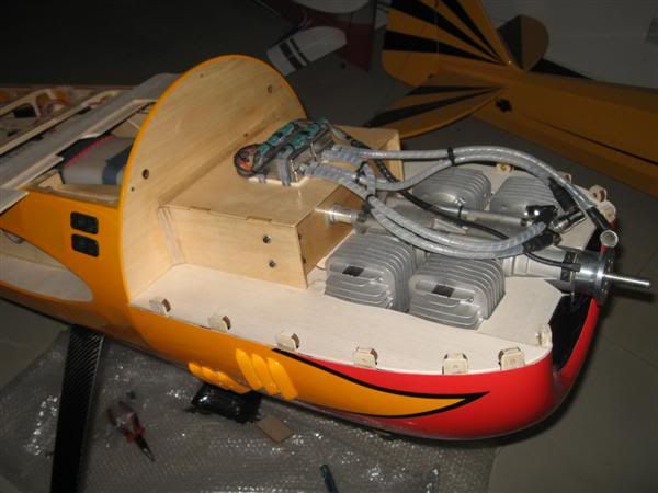

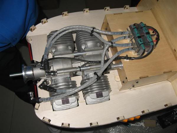

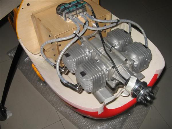

Ziet er netjes uit allemaal, alles is zo goed tegen trillingen bestand met de slangen die je om de kabels heb gedaan .

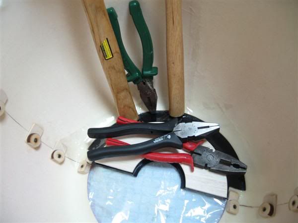

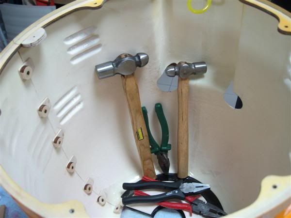

Handig gereedschapje zeg, zelf nog nooit aan gedacht.

Ik ben een beetje paranoide mbt trillingen. Probeer dan ook ieder risico te vermijden.
Die spinner die meegeleverd wordt heeft inderdaad al de openingen voor de propellor,maar die waren niet groot genoeg. Ik heb deze tip eens ergens gelezen en sindsdien doe ik het altijd op deze manier. Erg snel en nauwkeurig

De grote YAK die denkt dattie een foamie is.......

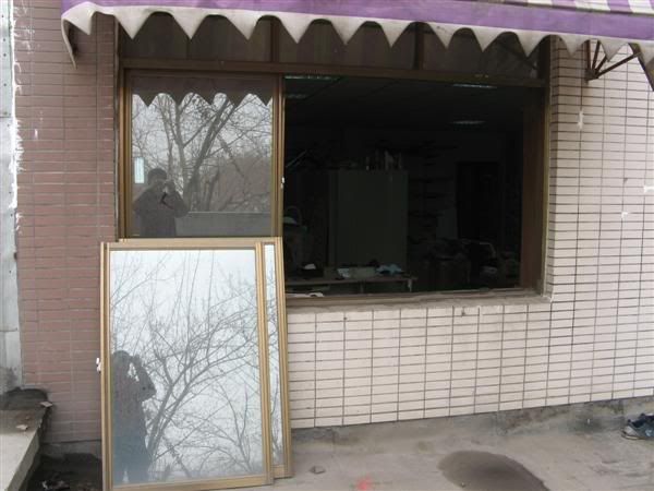

Allereerst de motor maar eens laten draaien. Onze werkplaats zit op de 4e verdieping, maar gelukkig komt het raam uit op en plat dak. Dus daar maar eens gestart. De taalschool die op dezelfde verdieping zit was niet echt blij ;-)

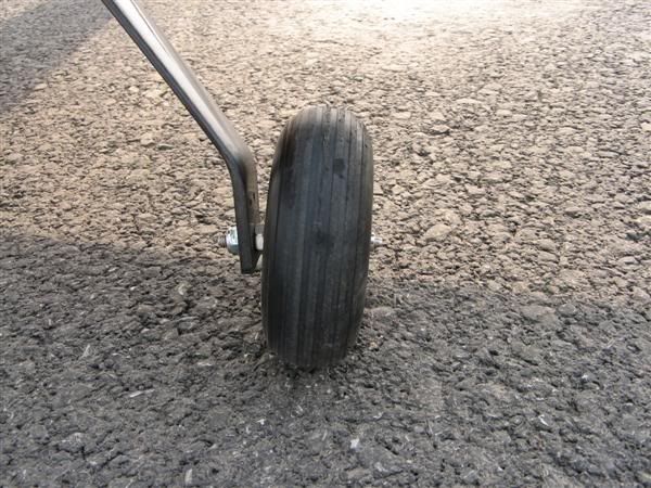

Tweede slachtoffer: de wielas en als gevolg het wiel. Bij een van de landingen met sterke zijwind maakte de kist een klein huppeltje en meteen de as krom. Die is ondertussen vervangen door een Dubro variant van verenstaal. Nog steeds 5mm maar een 6mm is onderweg. Ook de wielen worden die van Dubro

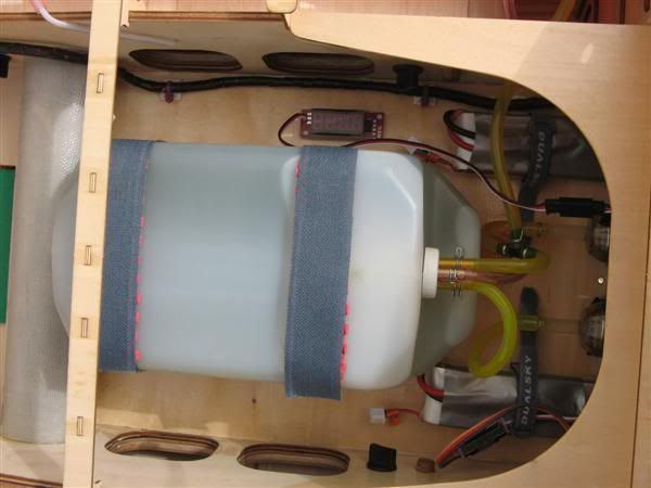

Verder viel nog op dat ik de carburateurs moeilijk kon afstellen. Dus ik had het gevoel dat er te weinig benzine door de leidingen kwam. Dat was een enkele leiding met een filter.

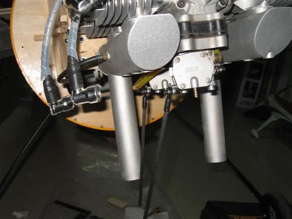

Allereerst de brandstoftoevoer. Ik had op een Amerikaans forum gelezen dat een gesplitste leiding wel eens te weinig kon zijn. Aangezien ik vond dat de naalden niet echt lekker reageerden heb ik maar een extra leiding gemonteerd. Tevens meteen de tank vervangen voor een Dubro variant. Niet dat de originele verkeerd was, maar nu was het makkelijker om gewoon te tank te vervangen en te zien ofdat er verschil was te merken. Ik gebruik nog steeds die standaard benzinefilters omdat er niets beters te krijgen is hier. Werkt gewoon goed.
Tevens de onboard tacho gemonteerd. Is iets nieuws van Rcexl, de fabrikant van de ontstekingen van DLE (en zowat de hele rest van de rc motoren). Is toch wat veiliger dan met zo’n hand-held geval want volgas gebeurt er toch wel wat.

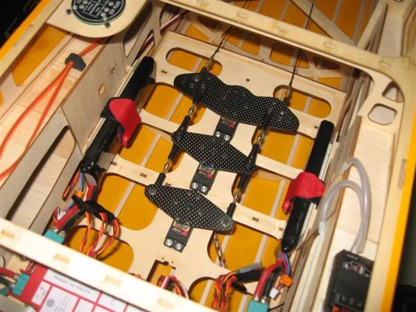

Volgende klus was de aansturing van het richtingsroer. De originele aansturing was niet optimaal voor het verkrijgen van de maximale kracht van de servo’s. Tijdens de eerste vluchten was wel duidelijk dat het niet goed werkte. In overleg met Pilot-Rc maar wat geëxperimenteerd totdat een beter geometrie was gevonden. Ze waren er zelf ook al achter gekomen dat het niet optimaal was. Wanneer er weer wat tijd over is zal ik wel een definitieve versie maken van de laatste servoarm ;-)

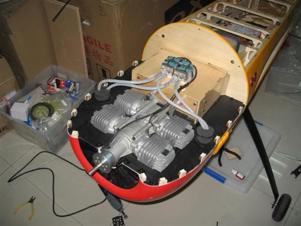

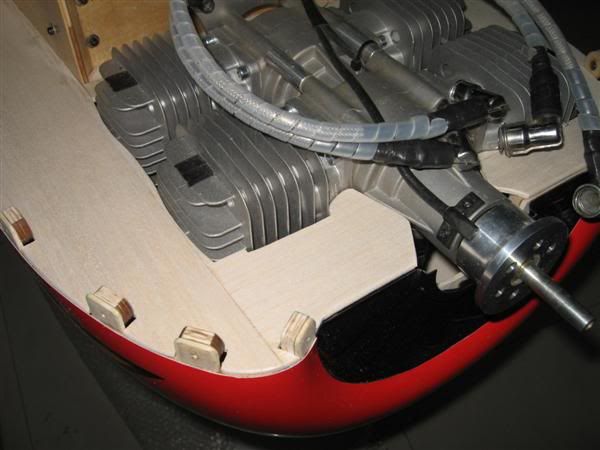

De laatste klus was het maken van de baffling. Ik keek daar heel erg tegenop maar dat viel heel erg mee. Gewoon beginnen…….
De eerste stap was het in tweeën slijpen van de cowling
Daarna het aanbrengen van lipjes en moeren om de twee helften weer te monteren. Bij gebrek aan m3 inslagmoeren (zijn hier nauwelijks te krijgen en die er zijn te vinden zijn van waardeloze kwaliteit) zijn lasergesneden stukjes ply met daarin borgmoertjes en ringetjes. Werkt veel beter.
Het lijmen van de helft van de “louvre” dummy. Ziet er toch beter uit dan zo’n vlakke plaat.
Voor extra afvoer van warme lucht zijn de onderste sleuven open gemaakt.
Extra steunen met schroeven
En zo zit het in elkaar

Het meest verbazende was dat de gehele baffling slechts 150 gram aan gewicht toevoegde. Er is wel wat gewicht uit de originele cowling gehaald, maar toch. Dat had ik dus niet gedacht.

De aanpassing voor het richtingsroer pakken heel erg goed uit. Merkbaar veel meer kracht beschikbaar. Zit er nog wel over te dubben om een 4e servo te plaatsen.
