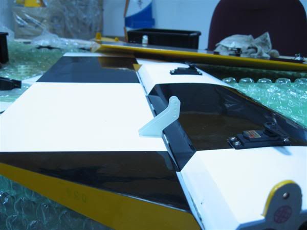

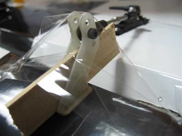

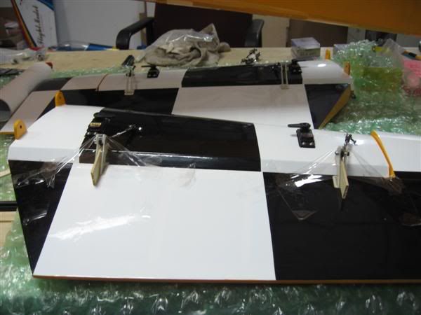

Als eerste was het monteren van de servo’s in de vleugels en stabilo aan de beurt.
Als eerste de folie wegsnijden op de plaats waar de servo hoorns gelijmd worden
Voor het lijmen wat opruwen en ontvetten
Lijmen met 24-uurs epoxy en fixeren

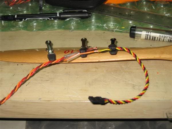

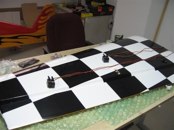

Hulpje voor het solderen van de kabels. Waar zo’n kapotte propellor niet goed voor is ;-)

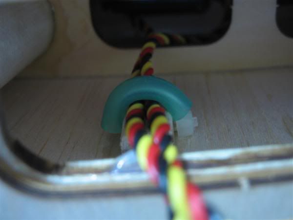

Servo kabels gefixeerd zodat ik er niet iedere keer naar hoef te vissen bij het opbouwen

Aluminium wielen voor het richtingsroer servo’s. Pilot-RC wil graag dat je epoxy armen op de standaard plastic Hitec wieltjes lijmt. Dat leek me niet zo’n strak plan dus vandaar deze alu uitvoering

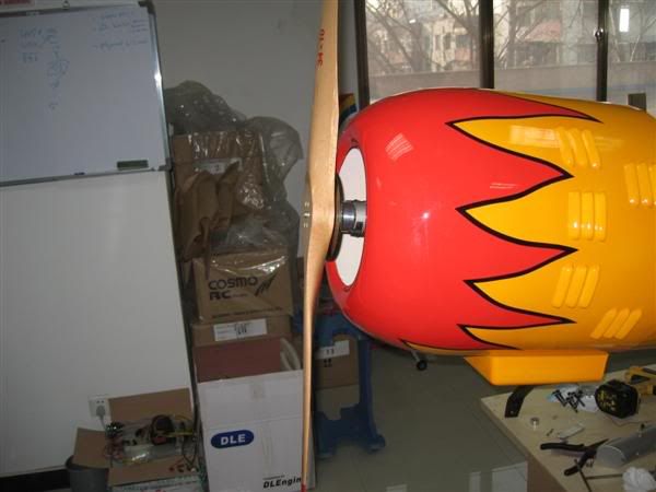

Kort filmpje van de DLE222 op de proefstand. Ik heb hem daarna nog wat afsteld waardoor hij wat beter oppakte.
De proefstand was verzwaard door mijn auto met een voorwiel erop te parkeren. Ondanks dat ging het hele spul op en neer.....
Propellor 34 x 10 JXF, 6200 rpm (helaas geen shot van gevonden)

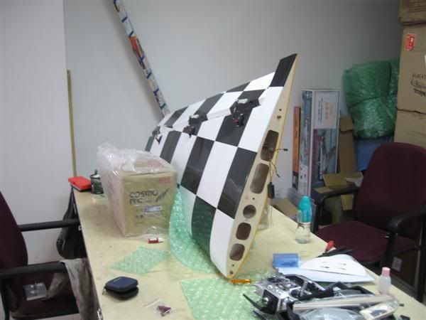

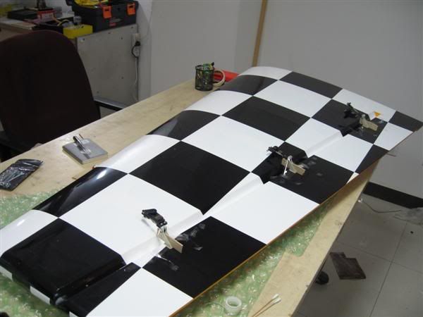

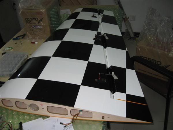

Weer wat werkzaamheden verricht aan de YAK. In dit geval het afmaken van de vleugels en stabilo helften.

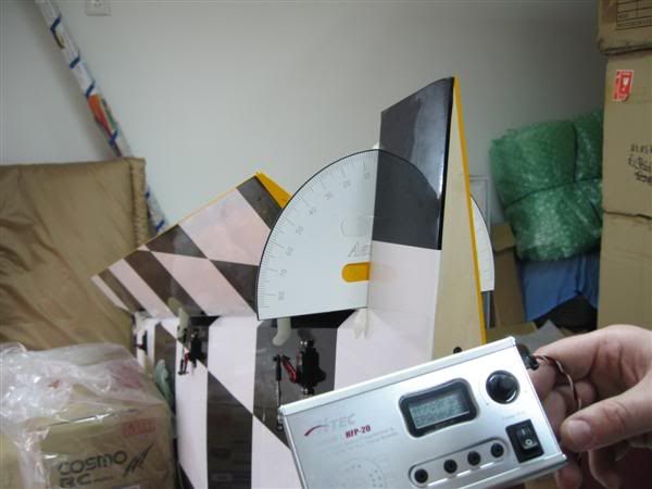

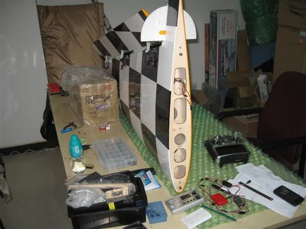

Servo's aansluiten en dan het zaakje afstellen met programmeerbox van Hitec.
Ik doe dat op dezelfde manier zoals voorgedaan wordt in de video's die ik ooit van DOD heb gedownload.
Dus eerst centreren met een gradenboog en dan het nulpunt en maximale uitslagen programmeren. Dat dus drie keer per vleugelhelft en 2 keer per stabilo helft.
Opzich niet zozeer een probleem, maar wat ik echt niet snap is waarom de punten die geprogrammeerd zijn anders uitpakken wanneer je de servo via de zender bedient. Dat verschil moet je dan weer corrigeren met het programmeren (wordt ook zo gedaan in de video's). Dus het hele programmeren duurt zo veel langer dan nodig is. Het moet toch mogelijk zijn om de signelen van de ontvanger te gebruiken om de punten direct juist vast te leggen .....?

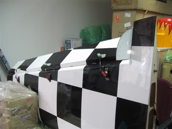

Opstelling van de vleugel
Gradenboog erop voor de uitslag, De gradenboog om de servo te centreren was er al vanaf.
Wildhare 1,5" aluminium servoarm met standard Pilot-RC pushrod met links en rechtse draad. Maakt het centreren een fluitje van een cent.
De Hitec programmer, ik begreep dat de nieuwe versie een stuk makkelijker werkt ?

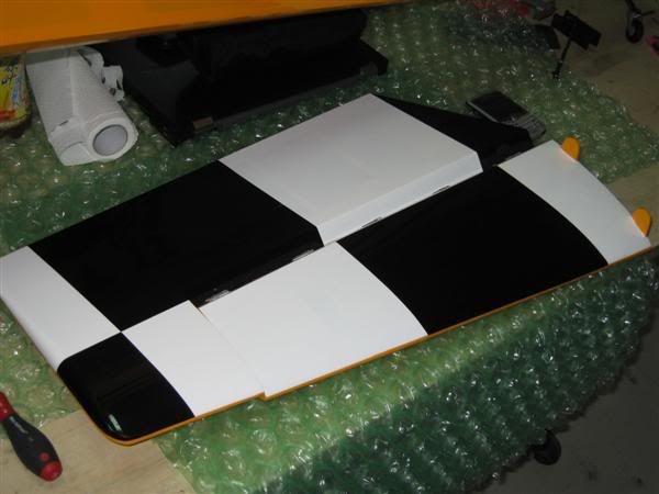

En hier de vleugel klaar.

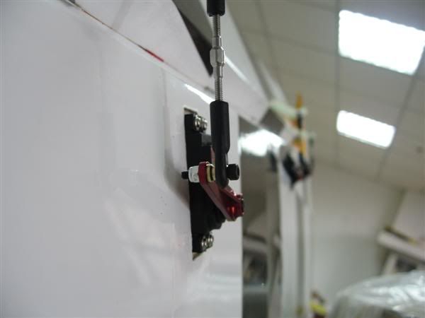

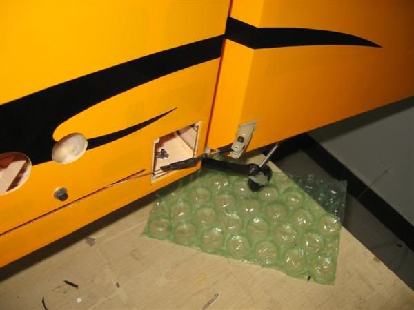

Hoi Roald,
Misschien is het verstandig om even een ringetje onder de kop van de inbus te plaatsen dan kan het linkje er nooit afschieten.
Succes met de bouw verder.
Groet Jan
Nergens voor nodig, die valt er niet vanaf, of het moet echt rommel zijn, maar dat zal wel meeevallen:) (en een ringetje kan de boel blokkeren zodat hij gaat aanlopen bij grote uitslagen)

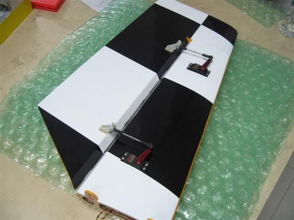

In het vorige deel miste nog een foto van het stabilo wat nu ook gereed is. Bij de grotere modellen van Pilot-RC zitten de hoogteroerservo’s aan de buitenkant, terwijl bij de kleinere (t/m 100cc) ze aan de binnenkant zitten. Moet zeggen dat deze methode het afstellen wel wat makkelijker maakt.

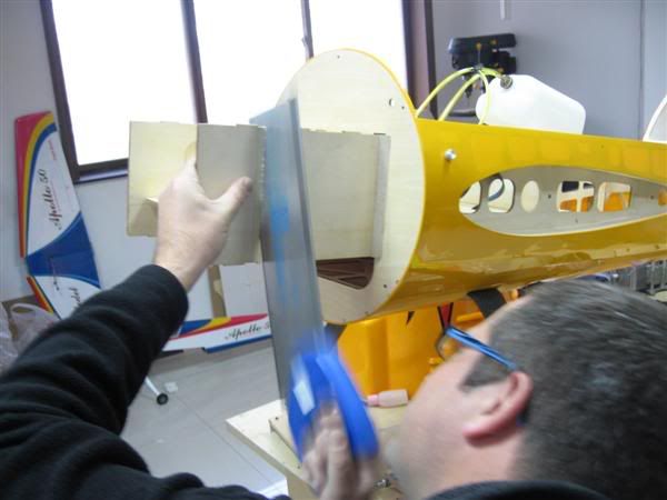

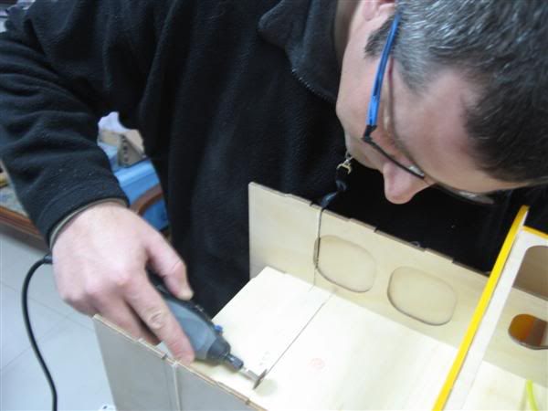

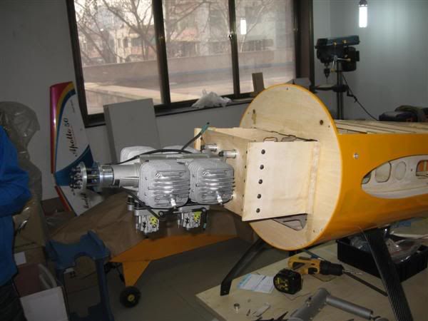

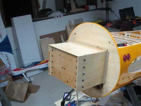

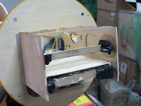

Volgende klus was het pasmaken van de motorbox. Die was natuurlijk veel te lang omdat er nu een 4-cilinder opkomt. Dus eerst maar eens kijken hoever de propeller moet uitsteken. Normaal probeer ik bij een YAK de afstand zo groot mogelijk te houden omdat dat er beter uitziet en ook beter is voor het rendement, maar in dit geval gaat de motor zover mogelijk naar achteren ivm met het zwaartepunt.
En dan moet de zaag er maar in…..

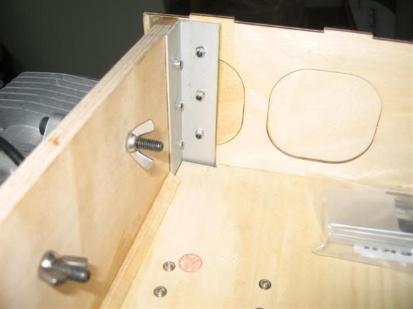

Hier is goed te zien dat de zijkanten uit twee delen bestaan die verlicht zijn. Om voldoende lijmoppervlak te krijgen moeten die gaten nog opgevuld worden
De opvulstukjes die met epoxy erin gelijmd worden

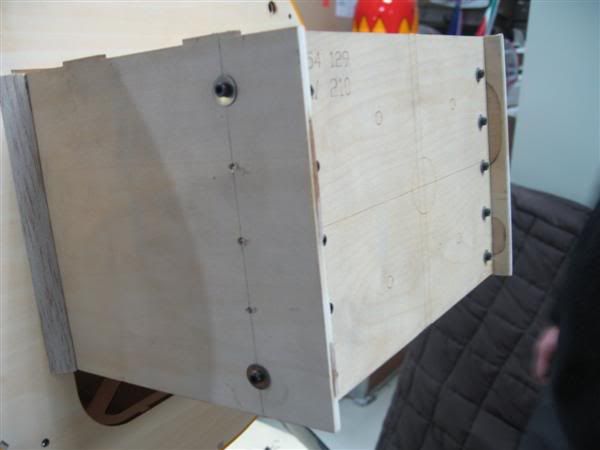

Kon de klemmen even niet vinden :-(
Zooitje schroeven erin
En zo zit het aan de binnenkant

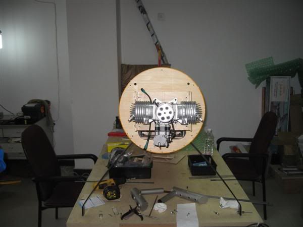

En dan de motor erop. Normaal zet ik dan de hele kist op zijn staart, motor erop, motorkap monteren en dan centreer ik de motor zo goed mogelijk. Dat lukte dus niet omdat we in het hele gebouw geen praktische plek konden vinden die hoog genoeg was. Dus maar heel goed uitmeten en controleren.
De motor zit uiteindelijk naar tevredenheid
De motorbox krijgt nog een nieuwe, stevigere deksel maar dat komt later. Eerst alle aansluitingen maken en ontstekingen en accu’s een plaatsje geven, nu kan ik er nog goed bij.

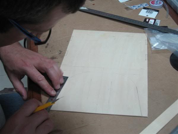

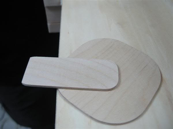

Gisteravond de motorbox afgemaakt. Er moest een nieuwe deksel gemaakt worden want de originele paste niet meer. Ook wilde ik de nieuwe wat sterker maken want de oude stopte abrupt bij het eerste schot. Ik wilde hem wat verder laten doorlopen om de krachten wat geleidelijker de rest van de romp in te leiden.
Zo ziet het er dan aan de voorkant uit
En aan de binnenkant
Ook alles maar in de blanke twee componenten lak gezet

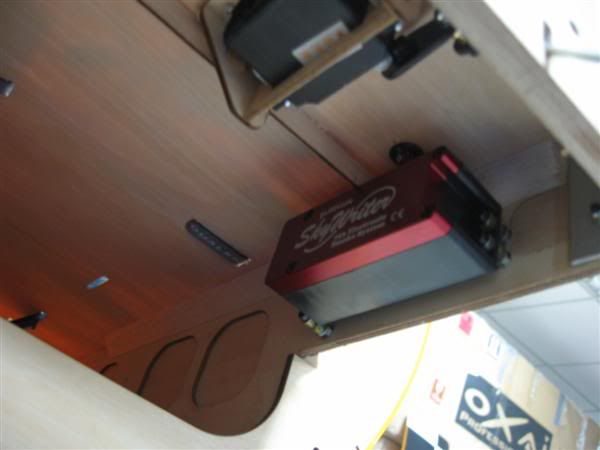

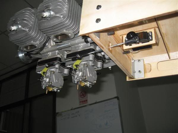

De gasservo zit aan de onderkant van de box
Nieuwe verbindingsstang gemaakt. De orginele was van aluminium en werd al krom als je ernaar keek
De Sullivan Skywriter heeft ook een plekje gevonden

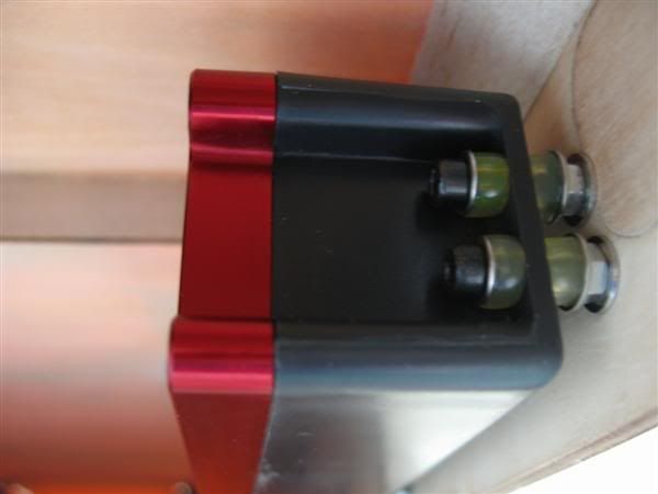

Stukje brandstofslang tegen de trillingen

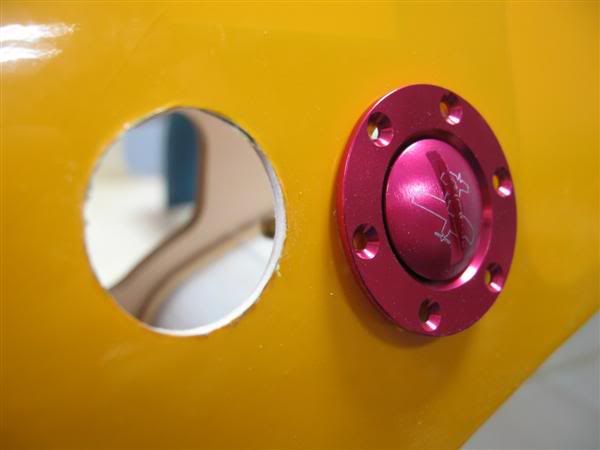

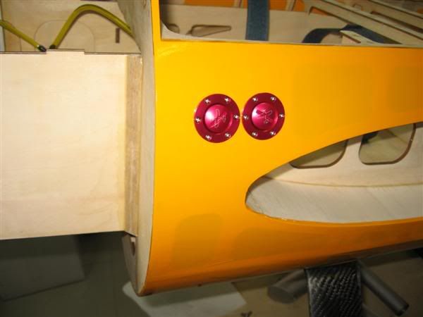

Twee vulaansluitingen voor benzine en rookvloeistof

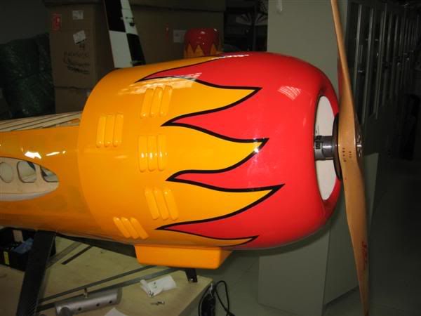

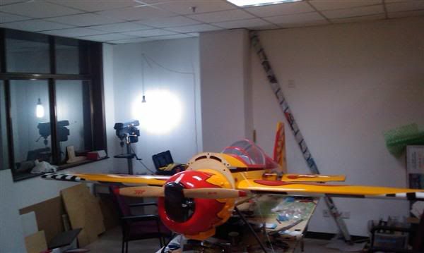

Even vlug opbouwen voor een CG check. Was erg bang dat dit problemen zou gaan opleveren, maar bleek bijna perfect te zijn, waarbij we met accu’s voldoende kunnen schuiven.
