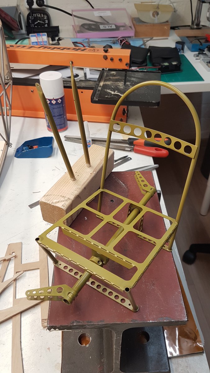

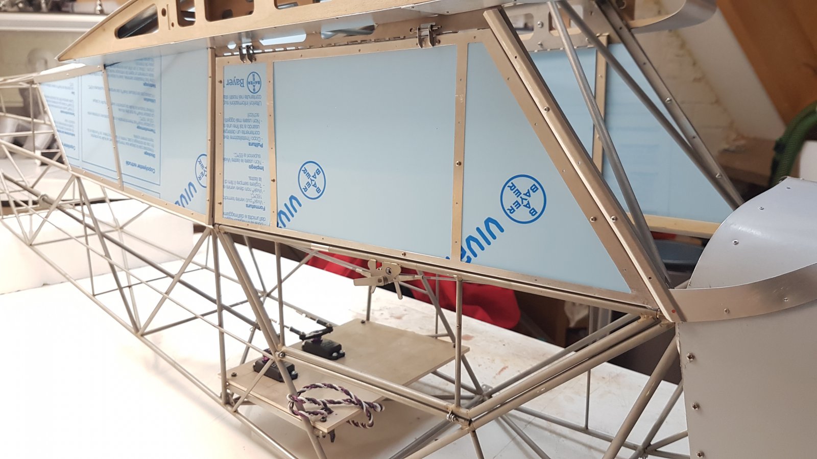

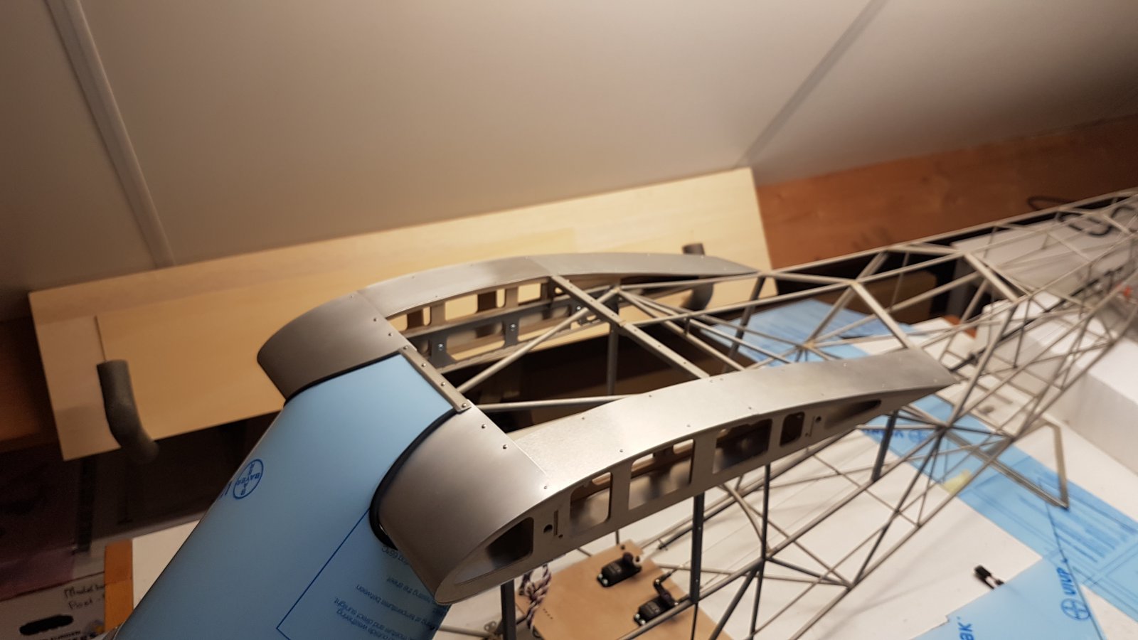

    De "Karmanns" aan de bovenzijde gemaakt. de voorgebogen eindstukken heb ik nog wat platter moeten maken aan de achterkant war ze zijn omgezet en passen uiteindelijk heel mooi. Het is wel een gepriegel met de kleine zelftappertjes, daar merk ik aan dat het "fingerspitzengefühl" aan het nalaten is.
    Dan verder met de ruitjes. Alles is met stift op 1 grote plaat afgetekend en moet zelf uitgeknipt worden. Vind ik prima, want zou het te klein zijn, dan moet nieuw materiaal besteld worden. Ik heb ze dus ook overal met overmaat uitgeknipt en hier en daar passend gemaakt. Ook hier weer, veel kleine schroefjes, maar voor de hand liggend werk. alle strips zijn voorgeboord (laser) en passen prima. Alleen op lengte maken. Al met al was het toch erg veel werk, maar wel leuk om te doen.
    Voor het spuiten gaat echter alles er weer af. Heb alles genummerd, zodat ik het later nog terug kan vinden. Dan weer priegelen met schroefjes...

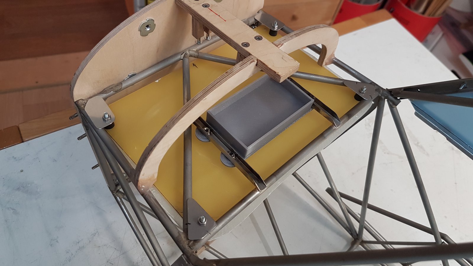

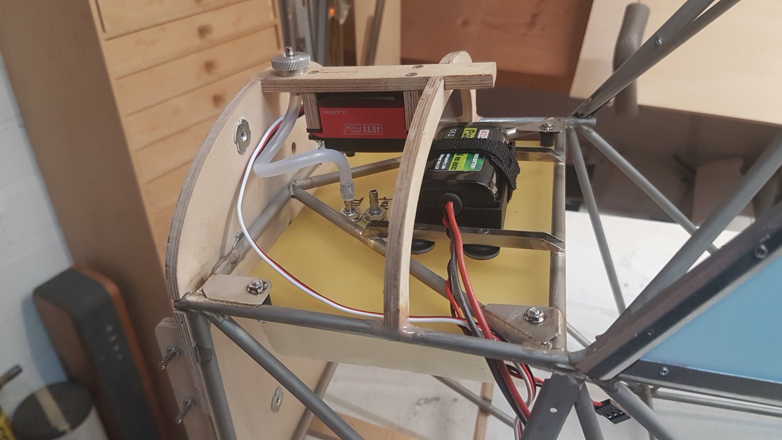

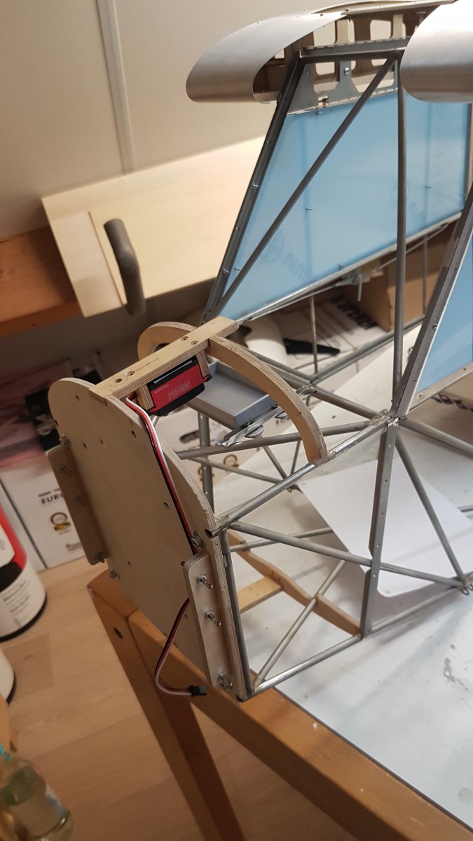

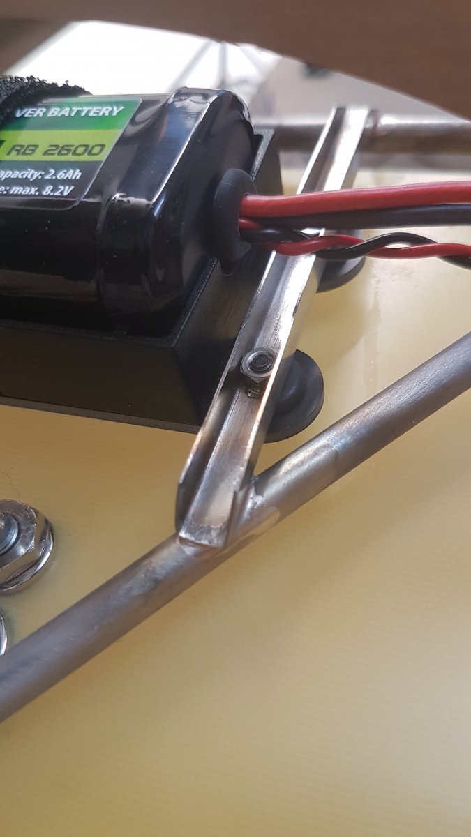

    Nu verder met de voorkant. De neusbeplating gaat er weer af (ook voor het spuiten) en kan ik aan de ontvanger akku verder.

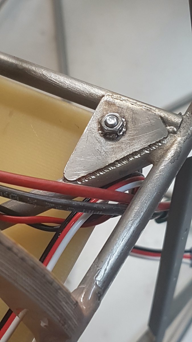

    De akku komt op 2 U-profielen, die ik zelf uit 0.5mm RVS heb gebogen.
    Omdat ik de bestelde akku nog steeds niet geleverd was had ik deze even geprint om te passen.
    Zo alles op de juiste plaats gezet en vast gesoldeerd.

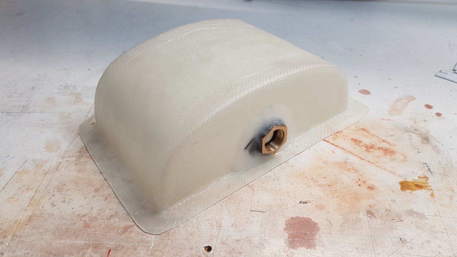

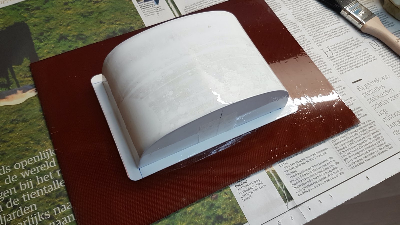

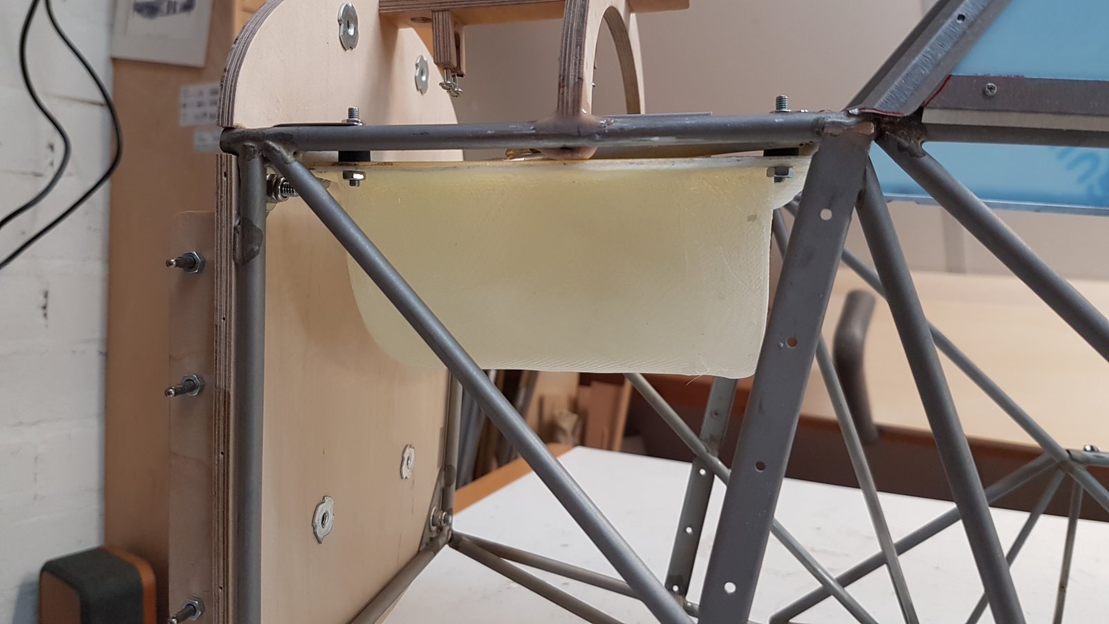

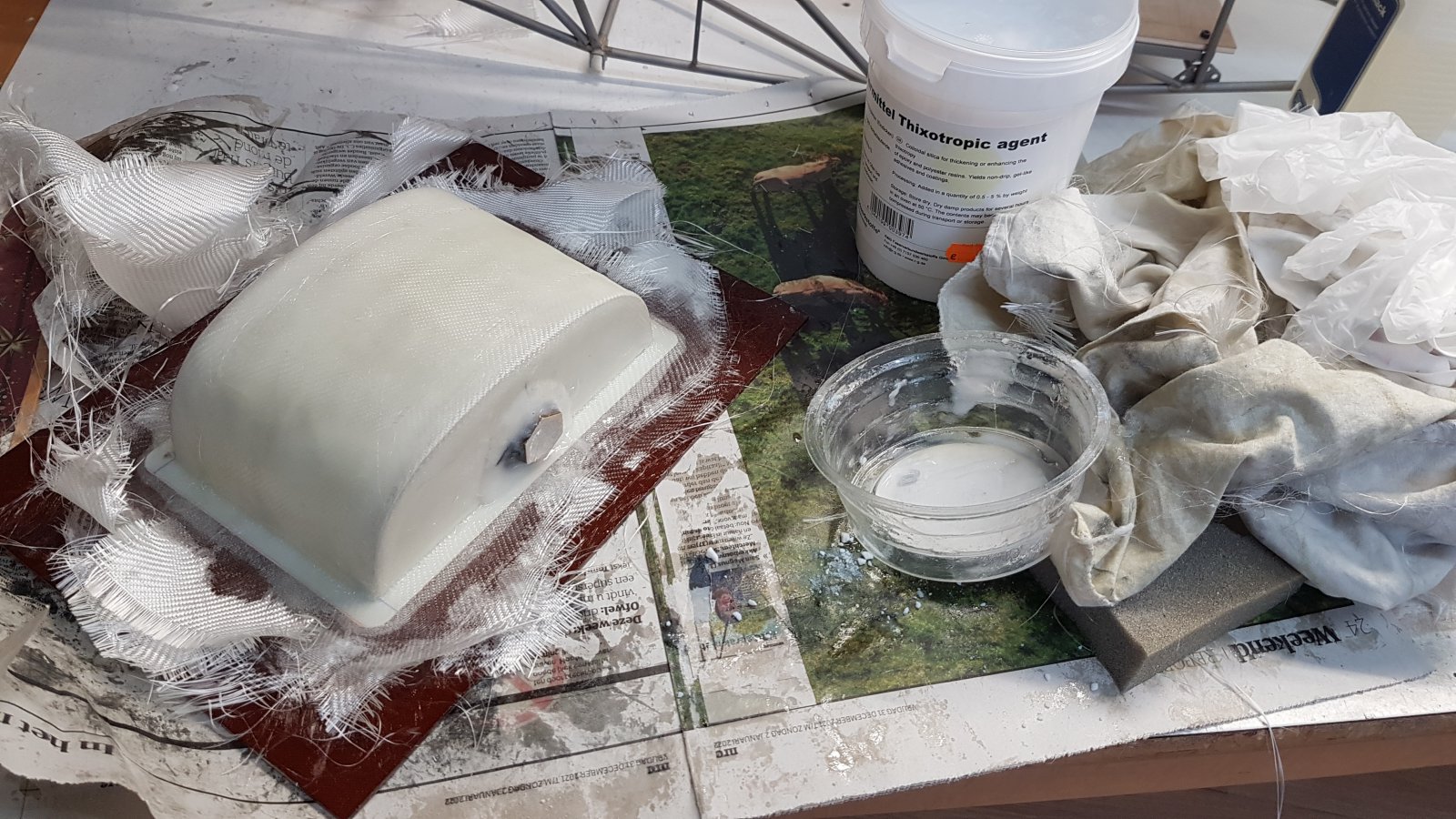

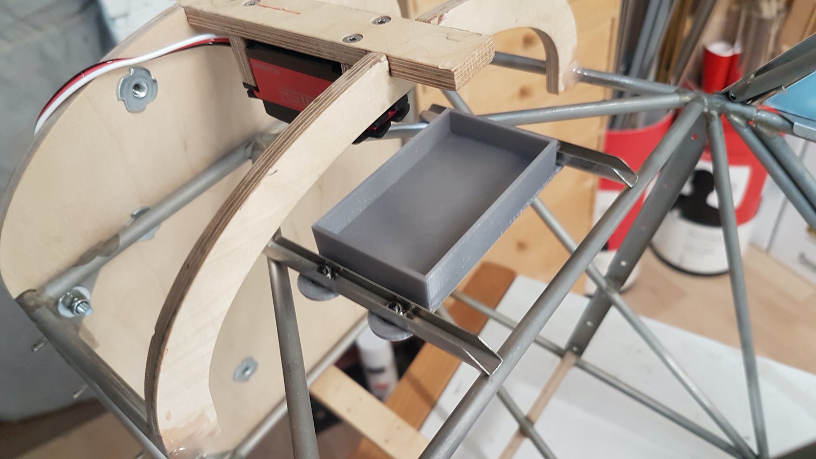

    Dan verder met de tank. Zoals geschreven maak ik toch eerst een glasvezeltank en later eventueel een van metaal, afhankelijk hoe ik met het zwaartepunt uit kom.
    Eerst een oermodel van de binnenkant gemaakt uit PS plaat en in de "Trennlack" (lossingsmiddel) gezet.

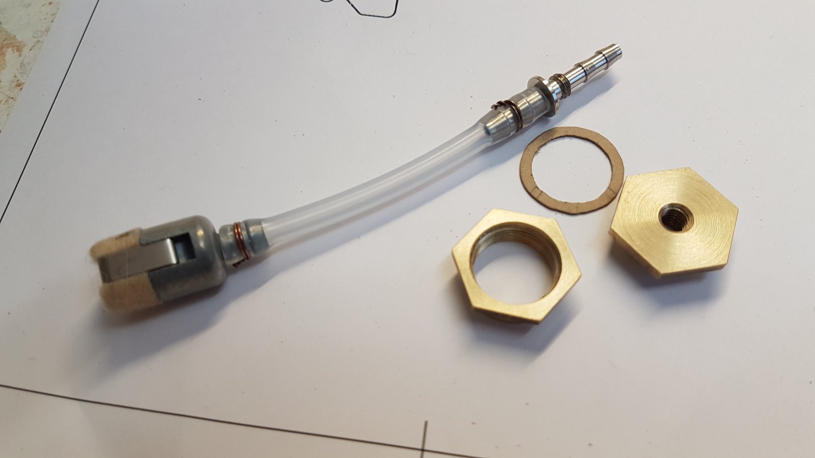

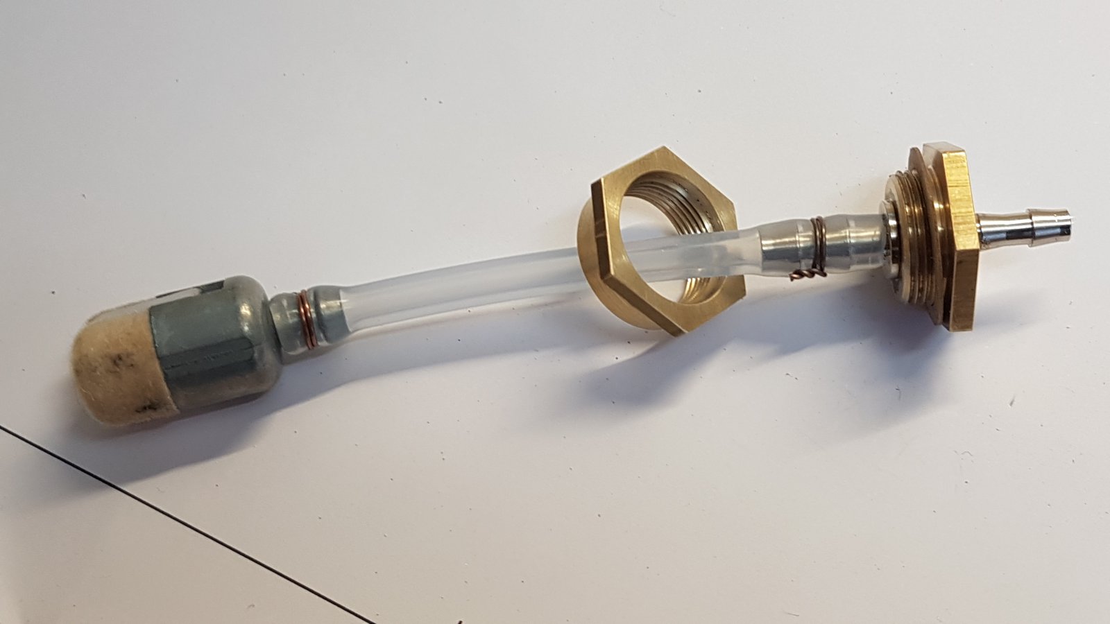

    Ook een schroefplug gemaakt voor de tank aansluiting. Vrij grote diameter, maar anders gaat de pendel er niet door.
    Daarna kliederen met epoxy en glasvezel. Duidelijk dat dit niet mijn sterkste kant is en ik daar ook eigenlijk een hekel aan heb...
    De buitenste ring heb ik mee in de epoxy gezet.

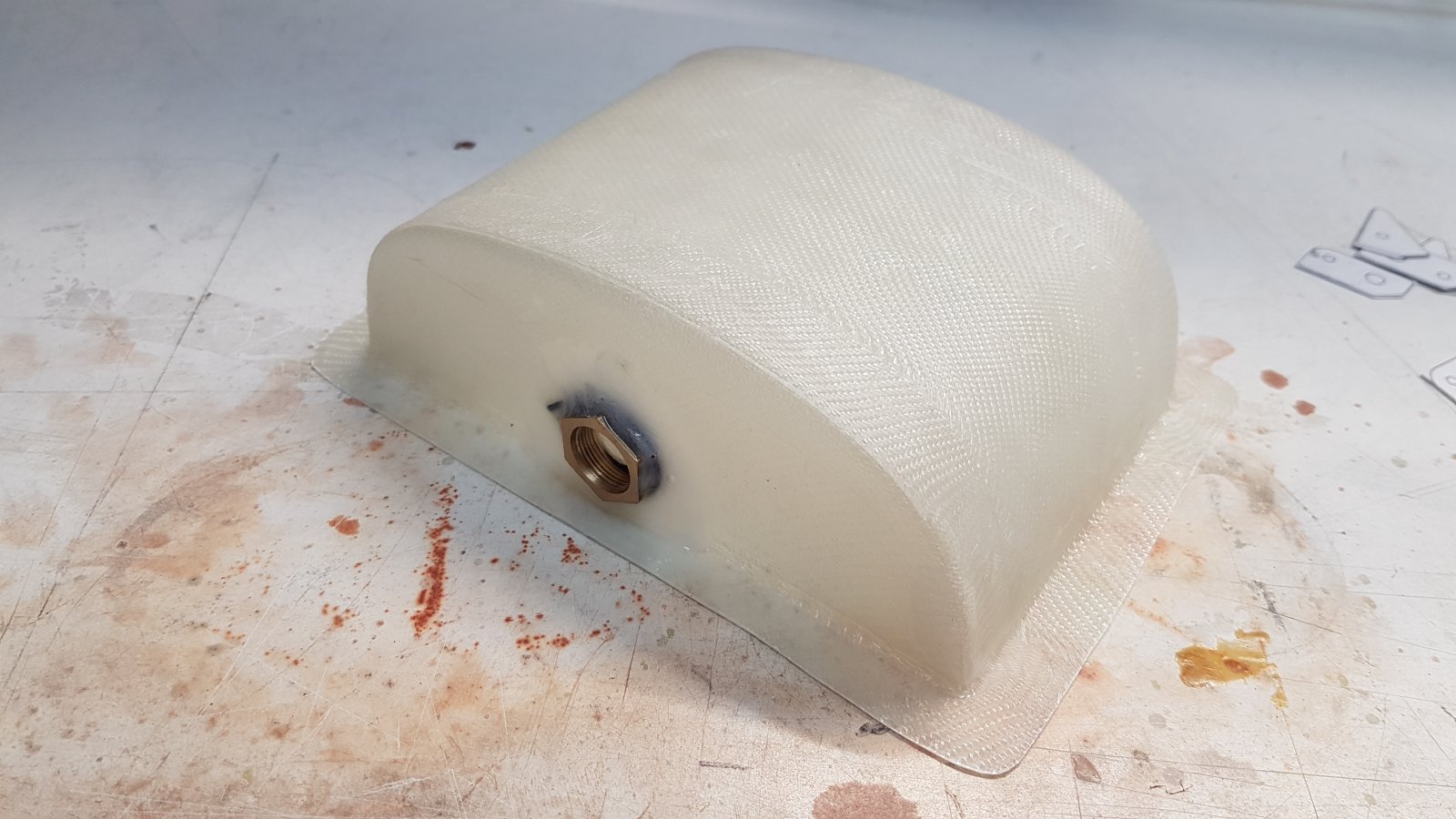

    Tijdens het kliederen kwam ik er al snel achter dat ik een grote fout heb gemaakt. Maar goed, van fouten kun je leren.... De hoeken zijn veel te scherp (haaks), waardoor de glasmat niet mooi er om heen ligt en een beetje los komt van het model. Een lektest zal uitwijzen of het goed komt. Dus volgende keer een oermodel maken met wat rondingen.

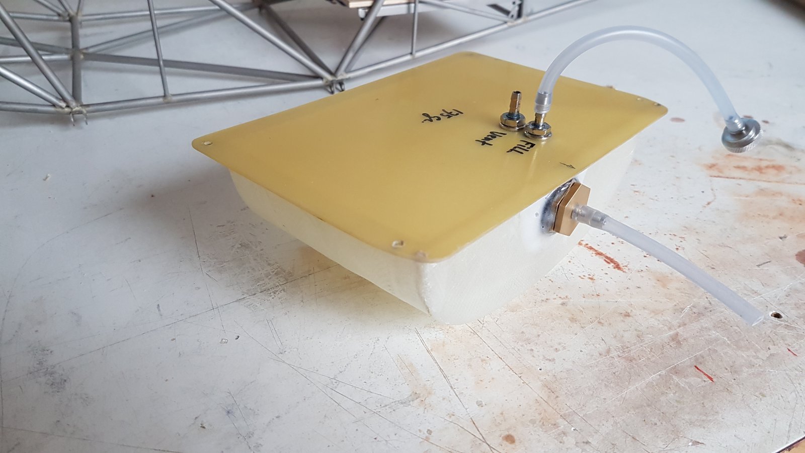

    Na het uitharden en lossen (oermodel is verloren gegaan) is het toch goed gelukt. Ook lektest gedaan en hij lekt niet.
    Er komt nog een grote epoxy plaat overheen om hem helemaal dicht te maken. Maar eerst alles in de romp passen.

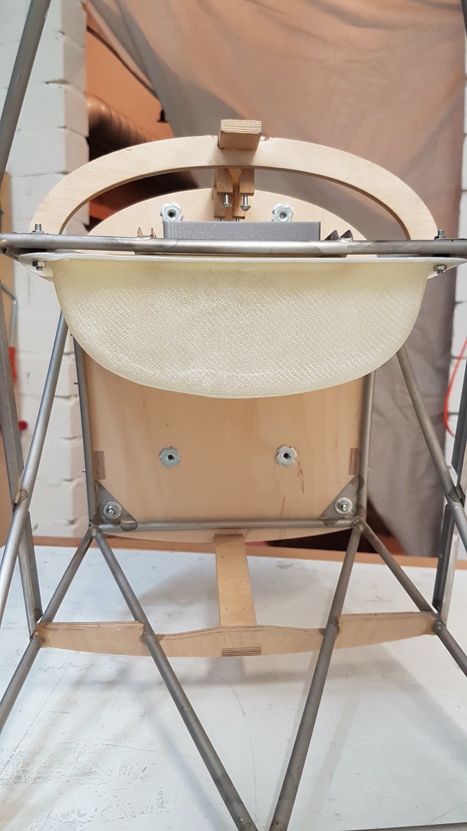

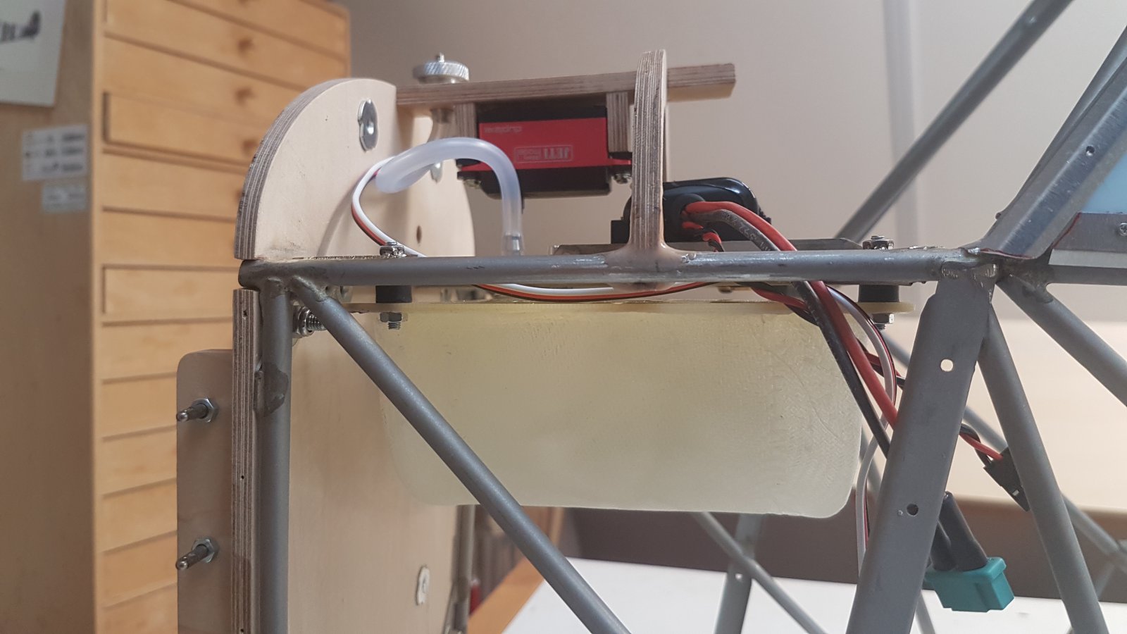

    De tank is compleet klaar en weegt 175gr.
    RVS plaatjes gemaakt en op de tank geschroefd en vervolgens gepast in de romp. Op de juiste positie vastgeplakt met de PUK.

    nog een detail van de soldering van de U-strips:

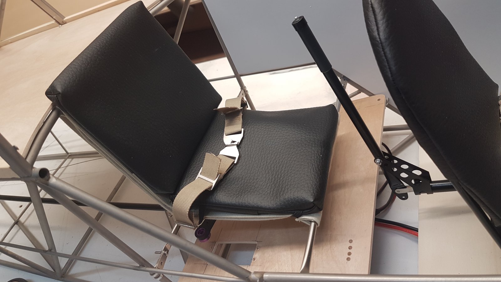

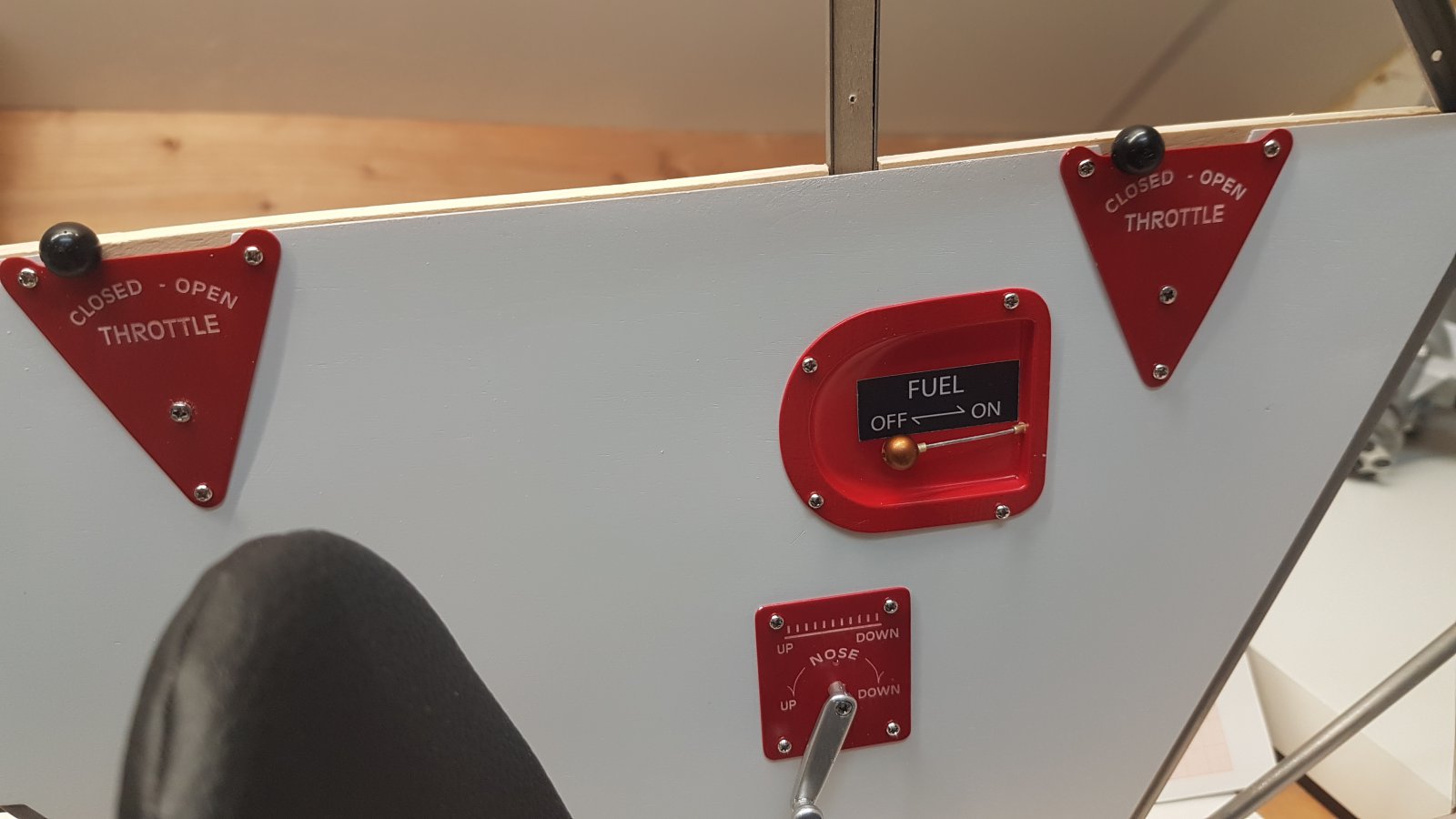

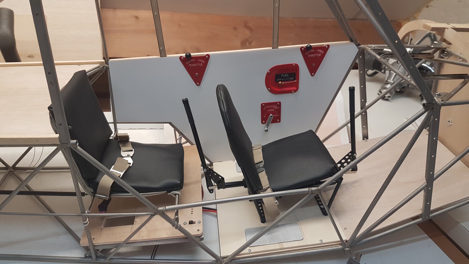

    Zo. Weer wat aan de romp gedaan. De stoel in de primer gezet (https://www.nonpaints.com/nl/mipa-etch-primer-spuitbus-400ml-sneldrogend?sqr=etch primer) en afgelakt met zwart.
    Stoelen ingebouwd en ook het zijpaneel in de witte primer gezet. Alles zo uit de kit gebouwd.
    Wel heb ik de controlepaneeltjes in het rood gespoten, omdat die zo ook op de Zwitserse versie zitten.

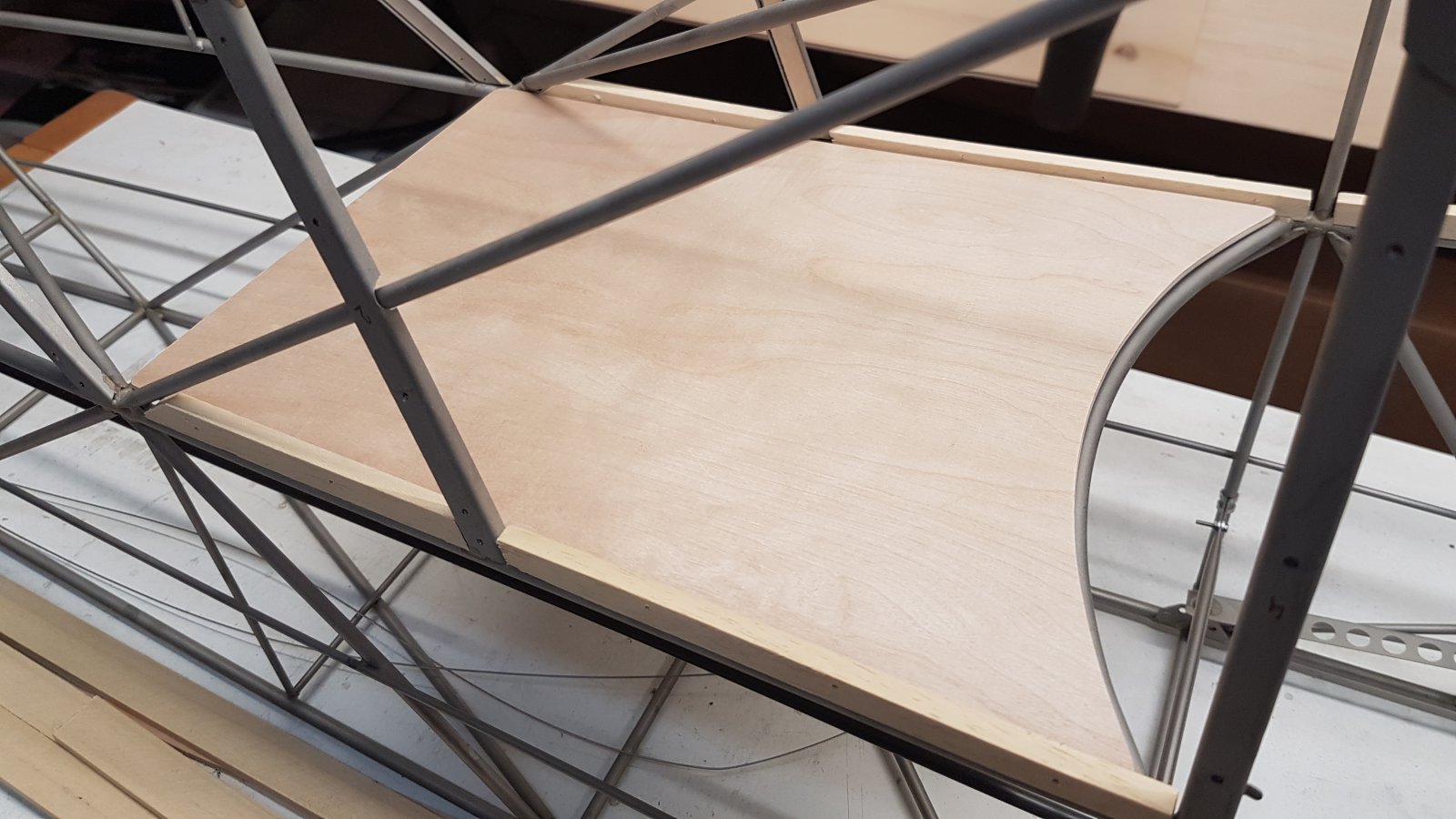

    Achter de cockpit nog een plank gemaakt om af te dekken.
    Alles er weer uit gehaald om de romp in de primer te zetten.

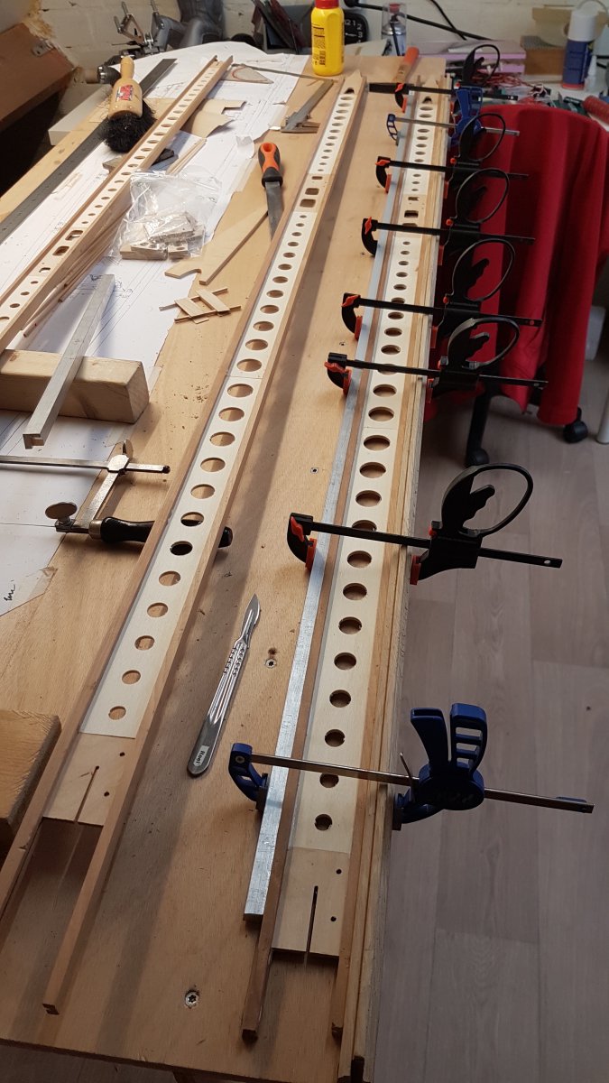

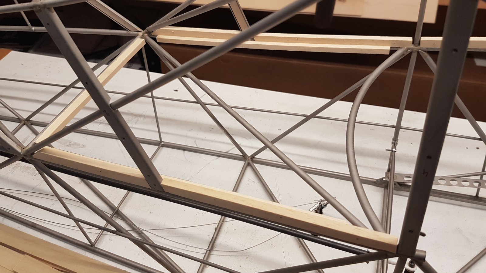

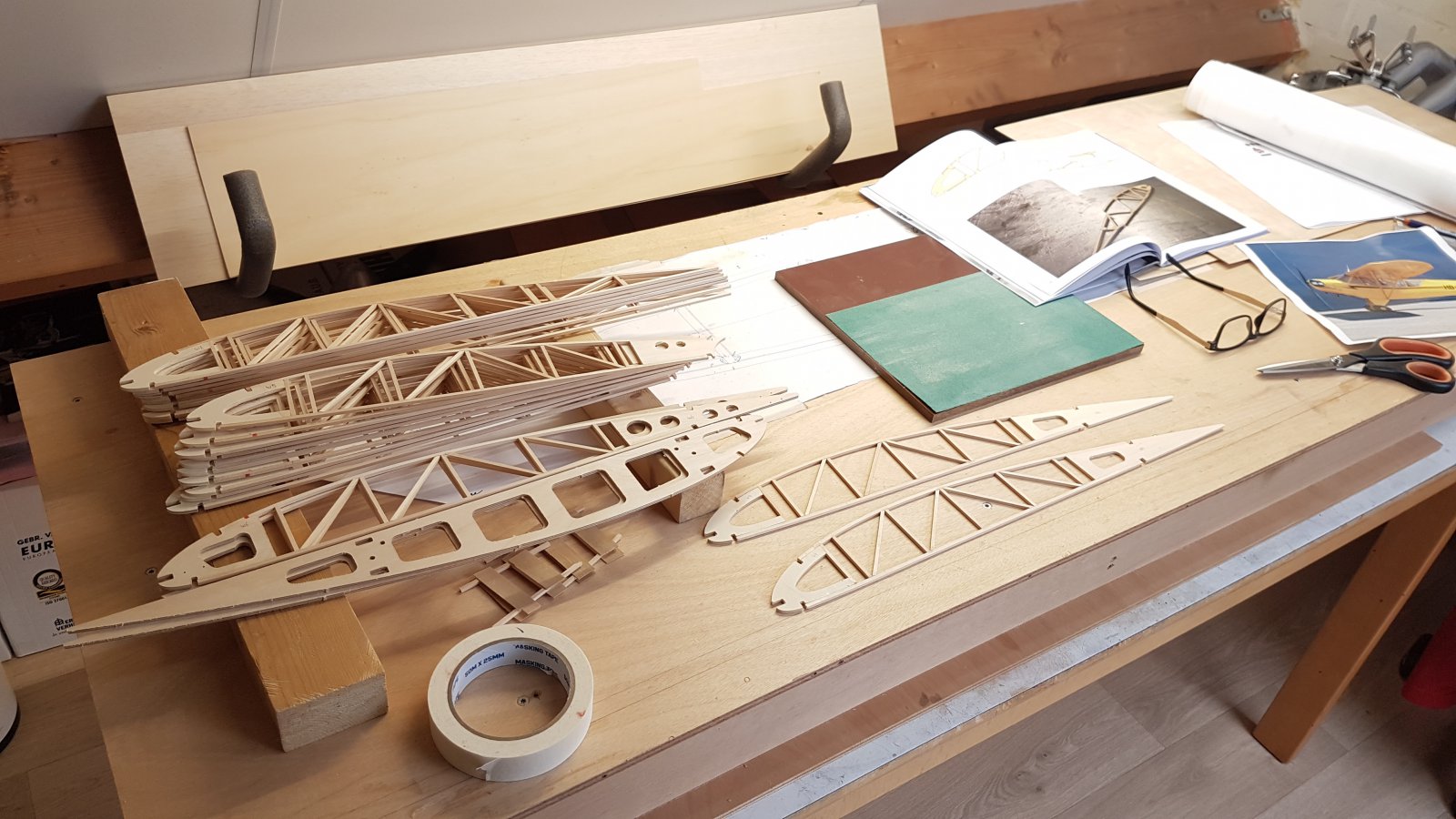

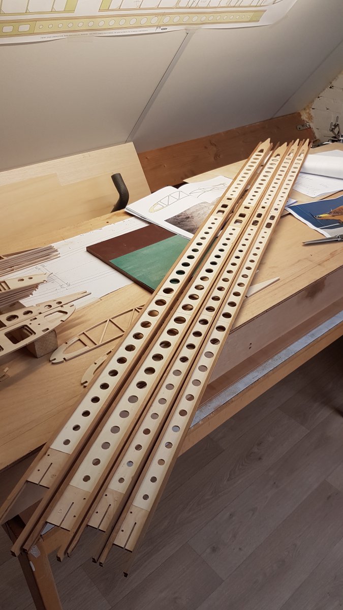

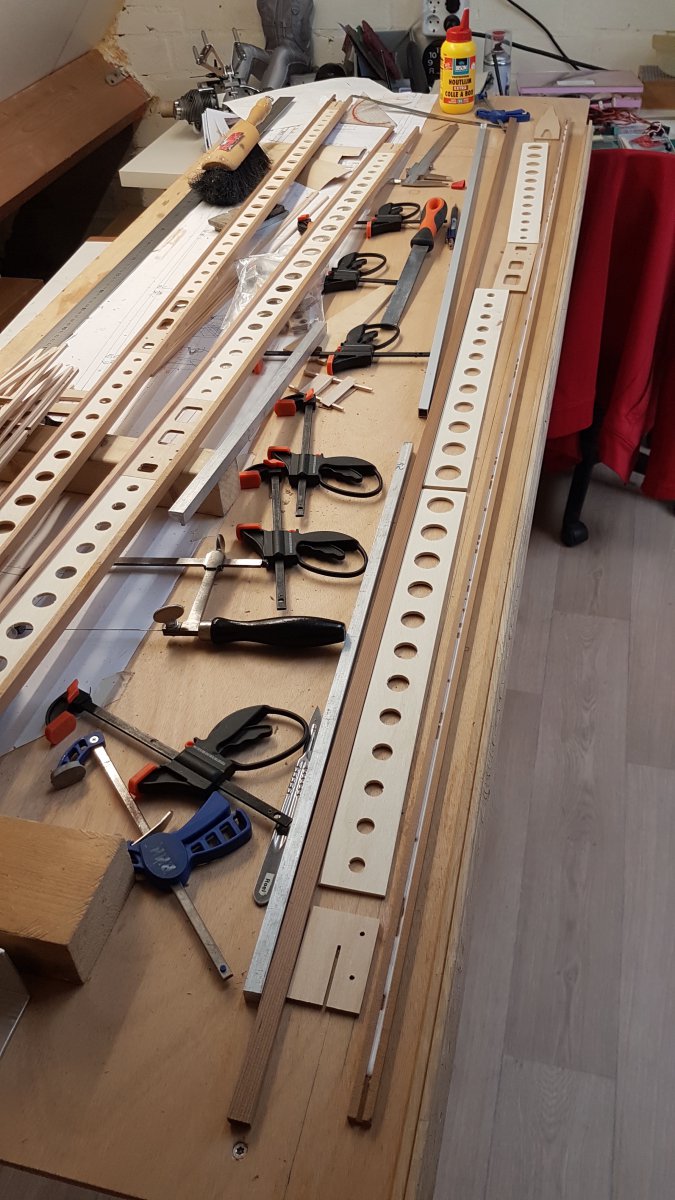

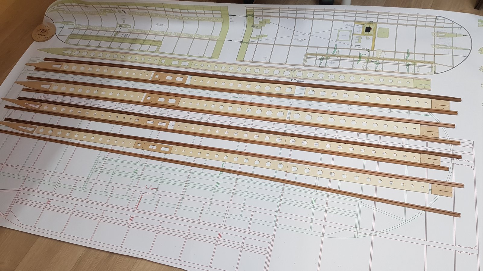

    Inmiddels ook al aan de vleugel begonnen. Gewoon volgens de beschrijving (lees foto-manual) begonnen met het fabriceren van de ribben. Leuk werk. Voorgesteld is om dit met secondelijm en (bicarbonaat?!) poeder te doen, maar na 2 ribben met wat geknoei gedaan te hebben ben ik overgestapt op Bison houtlijm ("super snel"). De afwerking van de secondelijm met poeder (ik gebruikte glaspoeder) was een hele klus. Met houtlijm werkt prima, alleen langzamer.
    Ook alvast de onderdelen voor de hoofdliggers bij elkaar gezocht:
    Niks spannends verder....
    Groeten
    Roel

    Ja, ben ik ook wel mee eens. Ik werk ook liever gewoon met houtlijm (de echte Piper zal ook niet met Cyano in elkaar zijn gezet:koud:).

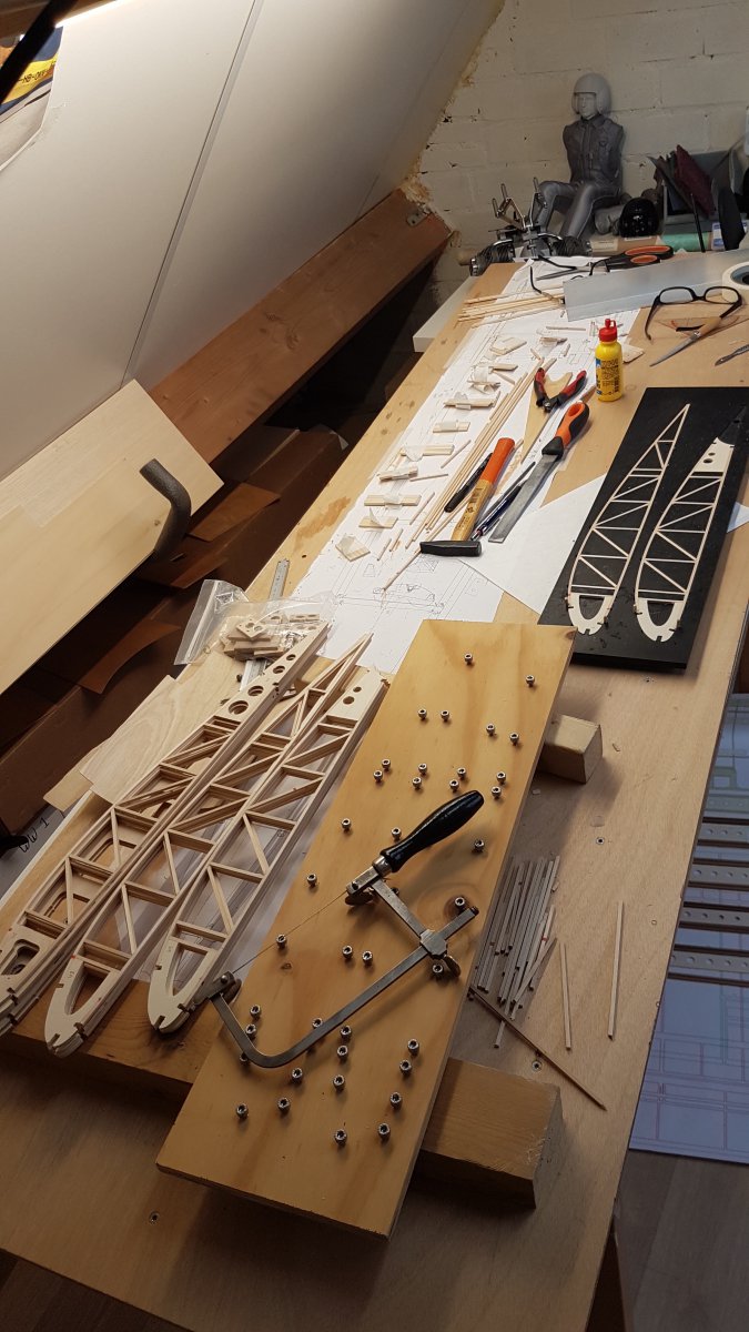

    Inmiddels heb ik alle ribben bijna klaar (moeten nog de verstevigingen er nog op gelijmd worden) en ook een beetje opgeruimd.
    Verder heb ik de liggers (met houtlijm!) ook klaar.
    Beelden spreken voor zich...

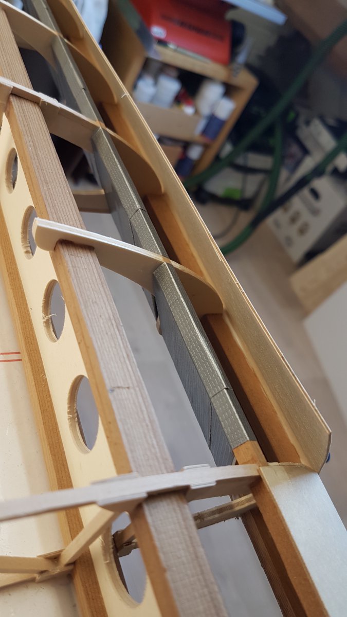

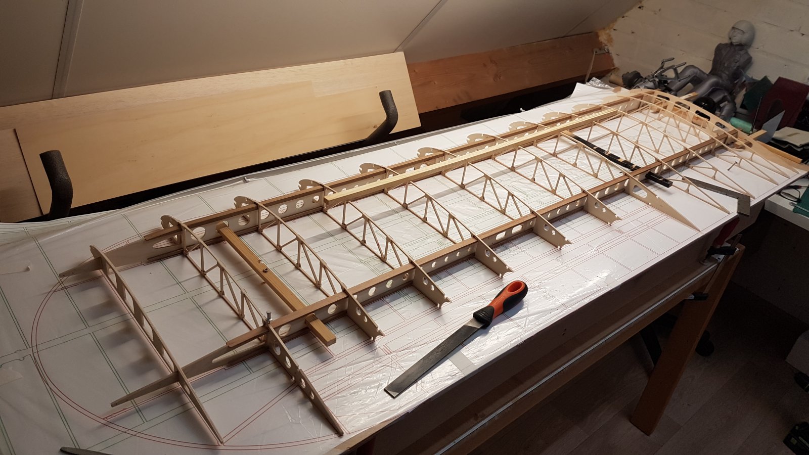

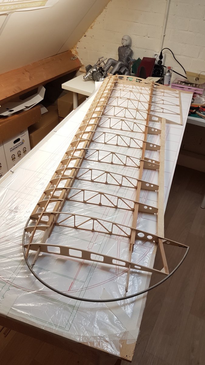

    Mooi weer geweest de laatste weken, dus veel met de Pitts gevlogen. Maar tussendoor toch nog wat aan de Piper gedaan.
    De ribben op de liggers gemonteerd.
    Eindlijsten, vleugeltip en allerhande andere lijsten erop,

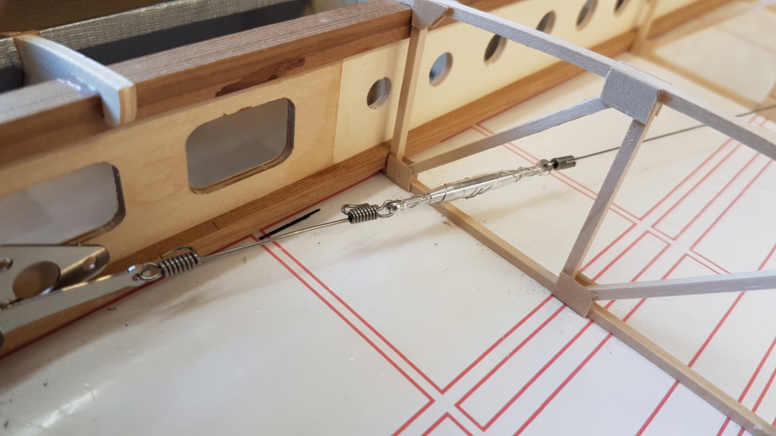

    Spandraden gemonteerd, wel met spanners (zaten niet in de bouwdoos):
    ... en begonnen aan de neuslijst bekleding.

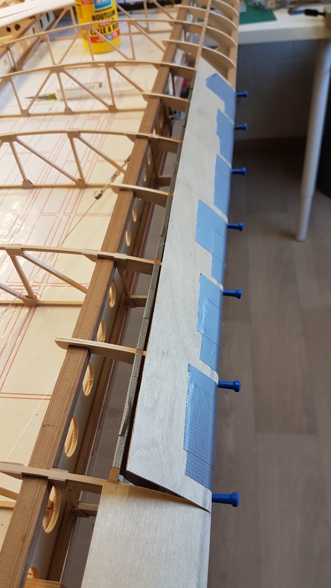

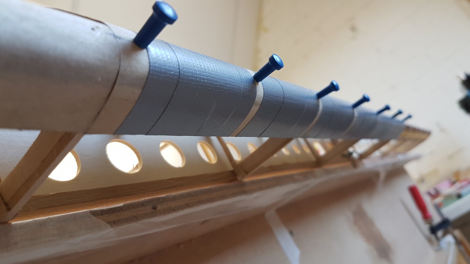

    Daarvoor de vleugel over de rand van de bouwtafel laten steken en weer met latjes vastgeschroefd op de bouwtafel. Ik doe eerst de onderzijde van de voorgevormde triplex delen aan de onderkant van de vleugel vast lijmen. Na het aanbrengen van de lijm zet ik de triplex eerst met dikke spelden vast op de neuslijst en trek dan met duct-tape de triplex aan de onderzijde vast. Als dit gedroogd is doe ik de bovenkant. Severin doet dit met heel veel elastieken (zie bouw-"beschrijving"), maar bij mij werkte dat niet zo lekker en heb deze methode gekozen. (ook omdat tegenwoordig de postbode niet meer zo vaak langs komt......).
