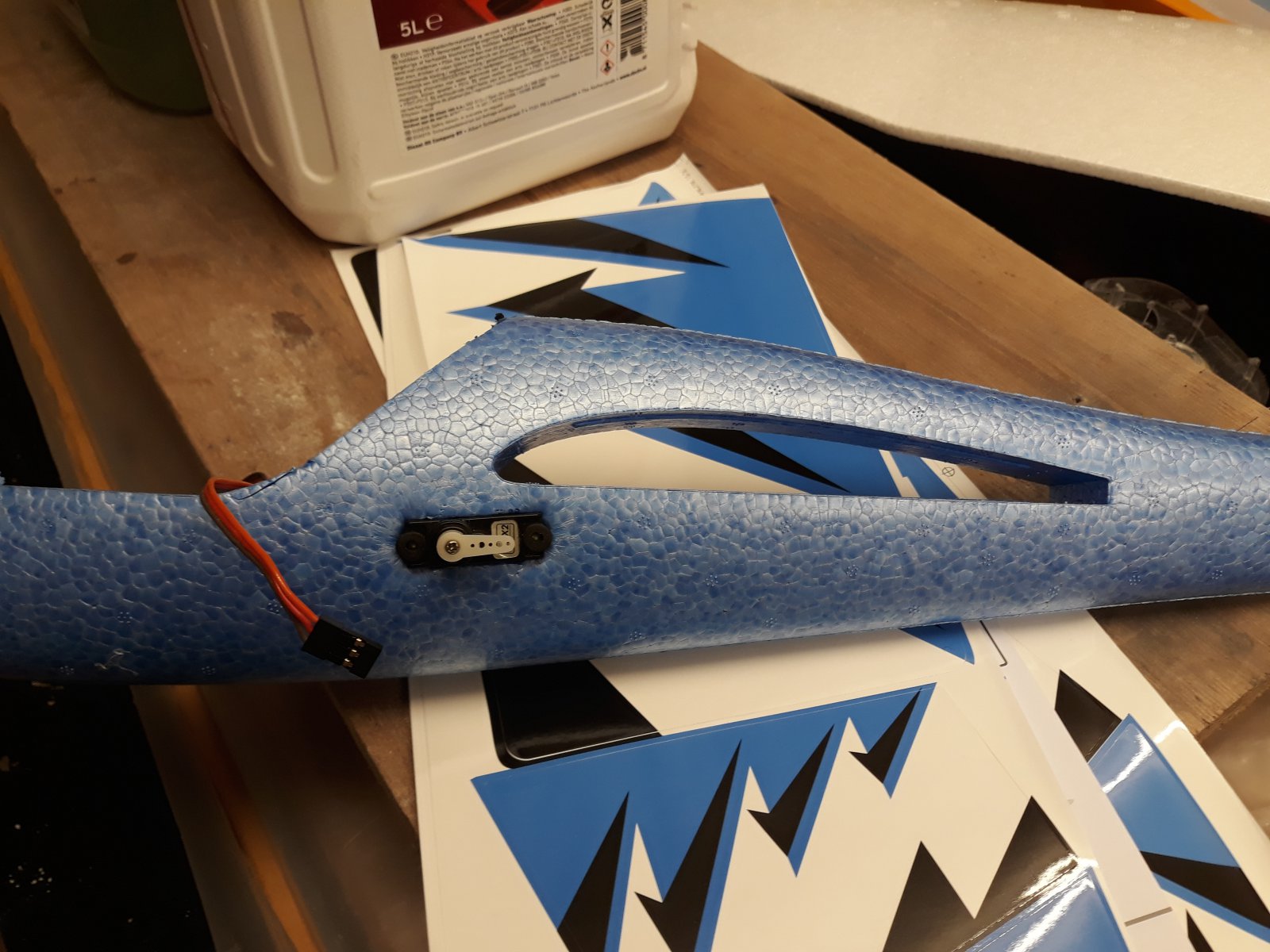

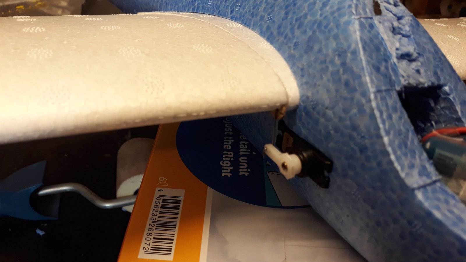

    Ja en nee. De reden is dat de uiteinden van de vleugel simpelweg niet zo is geconstrueerd zodat je het veel kan belasten. Ben bang dat de vleugeluiteinden naar beneden gaat zakken als je er servo's dichtbij inbouwt. Zodoende heb ik besloten om de servo's dus maar in de romp te bouwen.

    Canopy met magneetjes vastgezet. Servo's gecentreerd en de motormount afgewerkt. Morgen de pushrods en klaar.

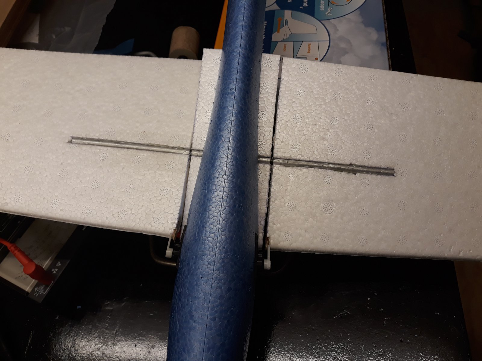

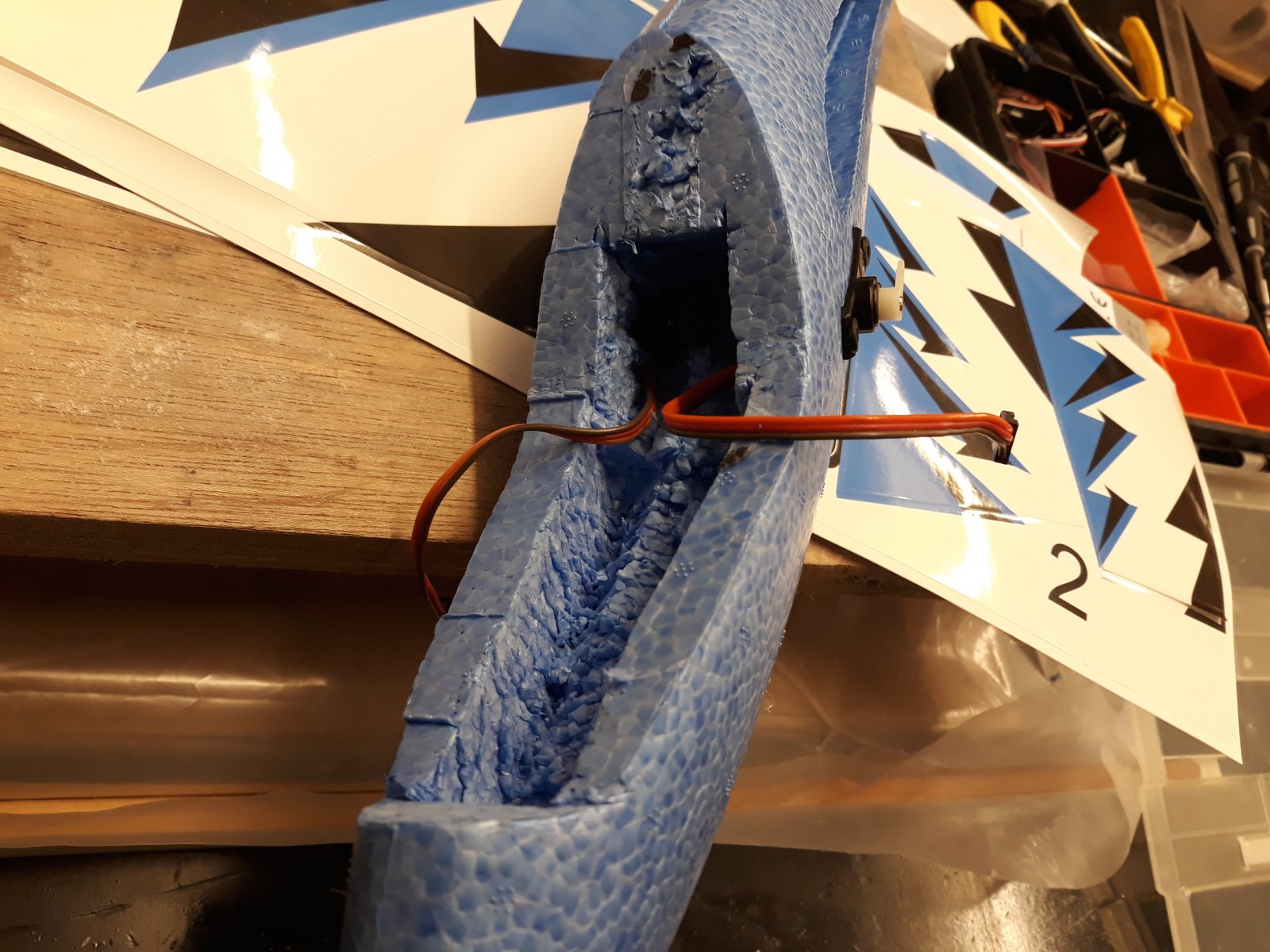

    Onder het motto "better goed gejat dan slecht bedacht" de besturing van Max (en Speedsterden) gekopieerd.
    Een carbon buisje 5 mm met daaromheen alu buis als vleugelverbinder met epoxy ingelijmd. De romp uitgehold, waarmee
    meteen een doorgang voor de servo kabels ontstond. Toch maar een 4xAAA accu gesoldeerd, want ik heb
    alleen 2S lipootjes en daar kunnen deze servos waarschijnlijk niet tegen (oude Multiplex ms-x2).
    In de lunchpauze zojuist even ingesteld en de maiden geprobeerd. Hij overtreft mijn verwachtingen! Glijhoek is niet denderend
    en het zet niet door, maar ik kan uit een handstart prima een rondje vliegen en weer bij mijn voeten landen. Hij wil iets meer up
    hebben (zwaartepunt te ver voorlijk?) dan neutraal, dus ik ga nog wat van de onder-achterkant van het stabilo weghalen.
    Hij is "Lidl John" gedoopt in de zender. Ik ben benieuwd hoeveel lol dit op een helling gaat geven!
