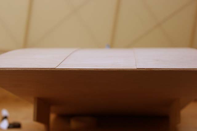

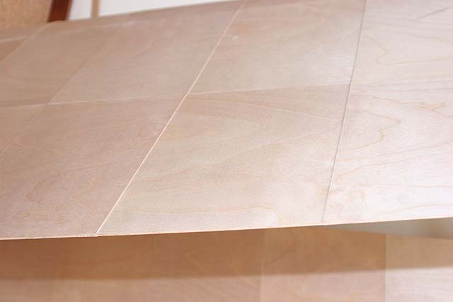

Je zegt dat die triplex plaatjes elkaar overlappen, heb je daar ook een fototje van? Ik ben toch wel benieuwd op welke manier dat is.
Theo Coenen zei:
Hallo, Theo,
ik hoop dat de volgende foto´s duidelijk genoeg zijn voor jouw vraag.
De ene is van de achterrand van een van de vleugels;
full
de andere is van de achterrand van het vleugelmiddenstuk,
full
De laatste foto laat het misschien nog het best zien, er zijn drie triplex banen te zien de middelste ligt ´laag´ de buitenste twee ´hoog´(0,4 hoger dus) en dit principe loopt door op de de beide vleugelhelften; de eerste baan bij de wortel is laag de tweede hoog etc.
Volgens twee onafhankelijke bronnen werden de vleugels bij Fokker zo gemaakt, in ieder geval tot en met de FVII
groet,
Frank
Ah zo zitten die naden. Ik had ze in de andere richting verwacht.

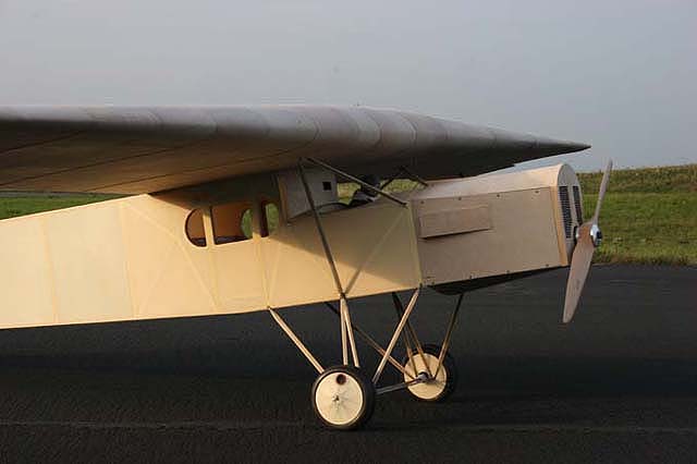

Het indekken van de vleugel met de triplex banen had ik hiervoor nog nooit gezien, uniek vind ik. Weet niet beter dan dat dit gebeurde met balsa, fineer of folie (o, sorry, bekledingsmateriaal).
Die ZG 62 zal weinig moeite hebben met het naar boven trekken van de kist, maarre..... ik ben bang dat hij wat weinig koeling zal krijgen door de jalouzieen. Kan meevallen, maar lucht kiest meestal de weg van de minste weerstand, veel benodigde koellucht zal tegen de stripjes botsen en wegvliegen.
Ik heb misschien een oplossing. :
Ik weet, dat, wanneer de oppervlakte van de luchtafvoer 2/3 maal groter is dan de toevoer er een onderdruk in de motorruimte onstaat door de langs de afvoeropeningen stromende lucht.
Hierdoor zal er als het ware aan de voorkant een aanzuiging plaats vinden, waardoor er theoretisch dus meer lucht langs de jalouzieen gedwongen wordt te stromen.
De afvoerkopeningen moeten uiteraard van de wind af gericht staan.
Je creërt hiermee als het ware een "ejecteur".
Misschien wist je dit al, ik denk even mee.

4stroke zei:
Hallo Jan,
dank voor je reactie, erg fijn om te lezen.
Wat betreft de keuze van triplex voor het indekken; de echte had dat ook dus op zich een logische keuze, het is echter inderdaad minder gebruikelijke keuze maar ik moet wel bekennen dat verschillende vliegers dit al toegepast hebben; Yke Rusticus op o.a. ´de Pelikaan´(Fokker F XVIII) en Rins ten Hove op een Fokker F VIIa, beiden ook schaal 1:5,
Tja, over de koeling van de motor, ik weet al wel dat de diverse uitstroomopeningen een ruim grotere opp. hebben dan de inlaat met de louvres, dus dan zou er inderdaad sprake moeten zijn van een zuiging...? Maar iets terug in dit topic had Gerald Rutten hier ook al een opmerking over geplaatst dus dat betekent dat ik de koeling zeer scherp in het oog moet houden,

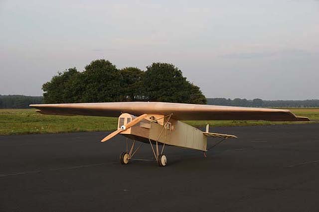

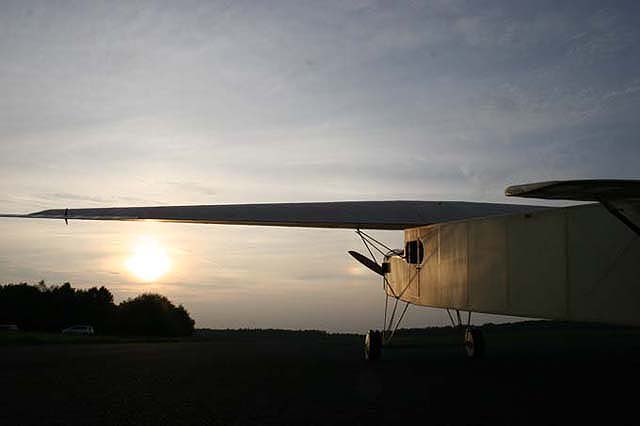

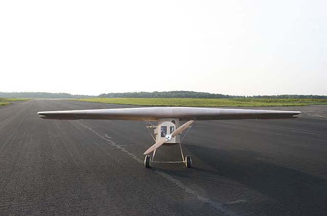

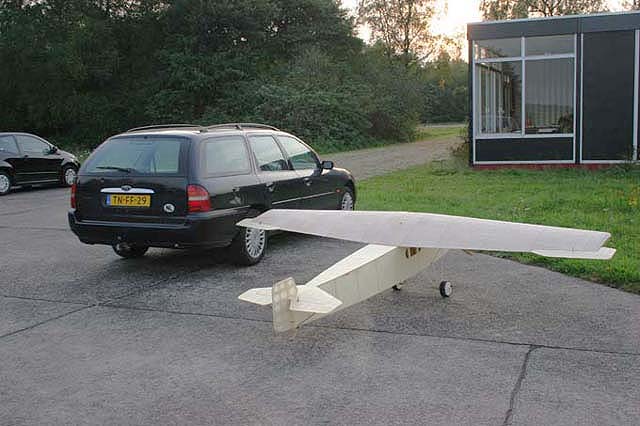

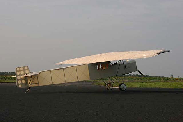

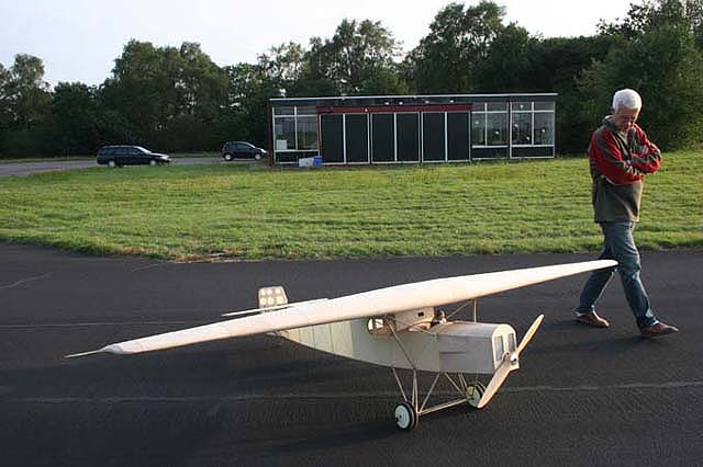

Fokker FII deel 10: Spuitklaar
Nu zijn we aangekomen bij de huidige staat van de Fokker, de afgelopen week is in sneltreinvaart de bouw tot nu toe uit de doeken gedaan.
Deel 1 tot en met 10 beslaat een periode van 20 maanden!
vanaf nu zal het wat rustiger gaan met toevoegingen aan dit topic.
De romp zal de komende maand gespoten worden, en van die fase zullen ook foto´s genomen worden,
Eerst nog een aantal plaatjes geschoten op Deelen;
full
full
full
full
Nee nee dat ben ik niet op de foto, da´s onze voorzitter;
full
full
[Sfeer plaatje....
full
En hier moet ´ie in, je zou het niet zeggen maar hij past er makkelijk in!!
full
groet :bye:
Frank
hmmm, op deze foto's vind ik die dikke vleugel maar vreemd :?
oogt niet natuurlijk bedoel ik eigenlijk, alhoewel de echte het er ook goed mee heeft gedaan :roll:
maar heel netjes gebouwd hoor, ik doe het je zeker niet na :wink:

Ziet er goed uit, ben altijd wel gecharmeerd van die oude bouw methodes, ziet er straks niet alleen schaal uit maar het is ook min of meer schaal gebouwd!
Groet,
Gerald
Danny Mulders zei:
hmmm, op deze foto's vind ik die dikke vleugel maar vreemd :? oogt niet natuurlijk bedoel ik
Tsja Danny wat oogt 'natuurlijk' in 1919!!! :teacher:
De luchtvaart was zo pril dat ze net aarzelend van dubbeldekkers naar monoplanes gingen, niemand wist hoe een vliegtuig eruit moest zien
dus dat was het tijdperk van proberen, er was niemand om ze te vertellen hoe!
zij waren de eersten! :pc:
(en niemand had toen nog gehoord van een Airbus 380)
groet,
Frank

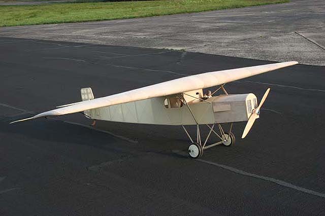

Ten eerste: prachtige kist en prachtig gebouwd maar ook: mooie fotos en bedankt dat je zo veel tijd in dit draadje steekt! Ik smul (en denk: prutser die ik ben!)
Maar goed, even een vraagje over deze kist die mooi van lelijkheid is :wink: : Ik zie dat je zelfs de constructie mooi op schaal doe maar voor het kielvlak/richtingsroer lijk je daar van af te wijken (plank met gaten????). Heb je daar een reden voor of was die constructie zo toendertijd (zou me eigenlijk niet eens verbazen :wink: )
arjen27 zei:
Hoi Arjen,
eerder dit jaar had ik de eer Dennis Bryant (ja, die van die hele mooie schaaltekeningen) bij mij thuis te mogen ontvangen (en ik mocht nog voor 'm koken ook, en hij zei dat hij het lekker vondt :wink:) Deze bekende en door de wol geverfde schaalbouwer (inmiddels in de 70!) vertrouwde me toe ' schaalbouwen is niet zo moeilijk als je maar zorgt dat de buitenkant eruitziet als het origineel'.
Dus om heel eerlijk te zijn is de constructie van de FII niet echt schaal hoor, het stabilo word straks lichtblauw gespoten, en dan zie je van de constructie binnenin toch niks meer,
groet
Frank
