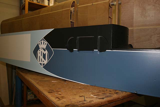

Gelukt:
De derde kleur op de Fokker is donkerblauw,
full
dat is op zich niet zo moeilijk spuiten natuurlijk maar ik heb geprobeerd om het ingewikkelde klm logo in een keer mee te spuiten.
full
Hier voor zijn spuitmaskers gesneden, op de foto rechts te zien.
deze is dan alleen nog voor het witte contour van het logo, hierna volgen nog 3 andere maskers voor elke kleur
een andere. Dat laten snijden van het logo op een snijplotter stelt op zich weinig voor maar het tekenen van het logo
in cad heeft me twee maanden gekost, ook hier was geen materiaal beschikbaar dus ook weer alles afgeschaald van originele foto's, :hammer:
groet,
Frank

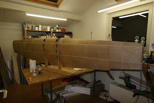

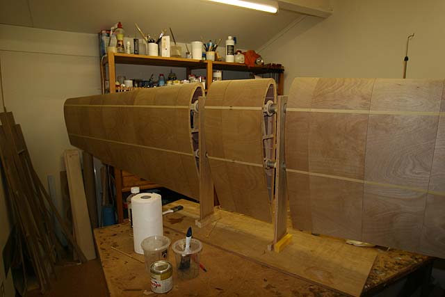

Afgelopen weekend een steun voor de vleugels gemaakt
als hulp bij het opbrengen van de blanke lak.
En gelijk de eerste laag opgebracht (hier voor was enige gymnastiek
cq kniebuigingen nodig om beide kanten te doen.)
full
stap1) Eerst schuren met scotchbrite, je haalt zo alleen de scherpe kanten weg,zonder door het triplex te schuren
stap 2) met de stofzuiger het hele ding schoonzuigen.
stap3) het laatste stof met een iets vochtige doek afnemen; en de vleugel is lak klaar!
stap4) Dan; nieuwe bus met lak, nieuwe kwast die over schuurpapier gehaald is om loszittende
haren te verwijderen, kwast uitspoelen in terpentine en dan maar lakken.
full
Het resultaat is een oppervlak met nagenoeg geen stofdeeltjes in de lak.......

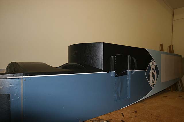

De romp heeft inmiddels z´n zwarte kleur erbij gekregen;
full
Nu nog de registratie letters en de verschillende kleuren van het KLM logo,
groet,
Frank
ziet er heel erg mooi uit :worship:
alleen ben je denk ik wat uitgeschoten met het zwart net achter het pilotenzitplekdingetje ( cockpit hadden ze toen nog niet :lol:)
