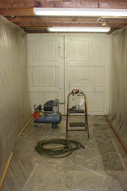

heb mijn tijd gestoken in het spuitgereed maken van mijn garage,
afdekken van wasmachines en vrieskasten met plastic etc. etc.

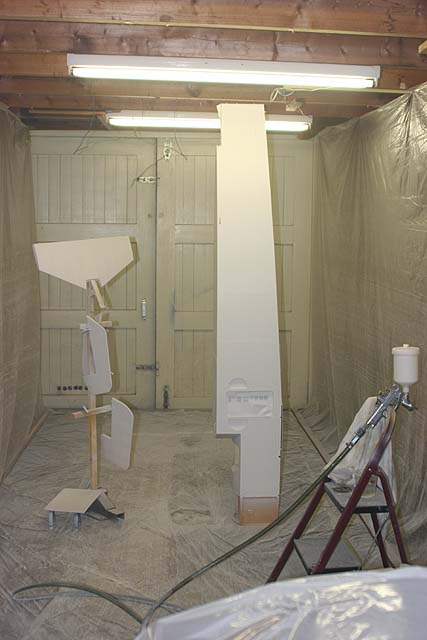

iedereen weet wel dat er met het spuitklaar maken van een kist veel
tijd opgaat aan schuren en schuren en plamuren en schuren en dan nog eens afplakken en afplakken, etc. etc.
terwijl het spuiten zelf dan zo gebeurd is.

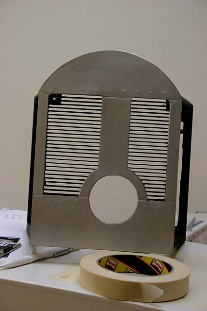

Tussen het spuiten door nog ff de radiateur van offset plaat voorzien, beetje poetsen en het bling bling(t) je tegemoet.
en nee het gat voor de motoras zit niet verkeerd, dat hoort zo asymetrisch te zijn!

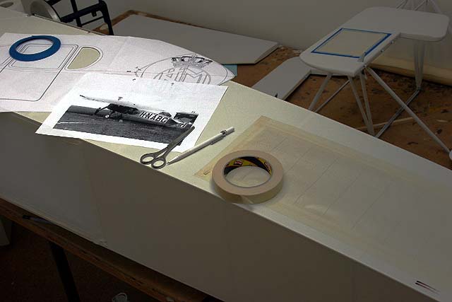

Dan verder met afplakken, omdat de schaarse tekeningen die ter beschikking staan niet duidelijk
genoeg zijn probeer ik de af te plakken gedeelten van foto´s van het origineel af te schalen;

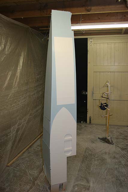

En dan verder met de volgende kleur; lichtblauw, het KLM gevoel begint al een beetje te komen,
