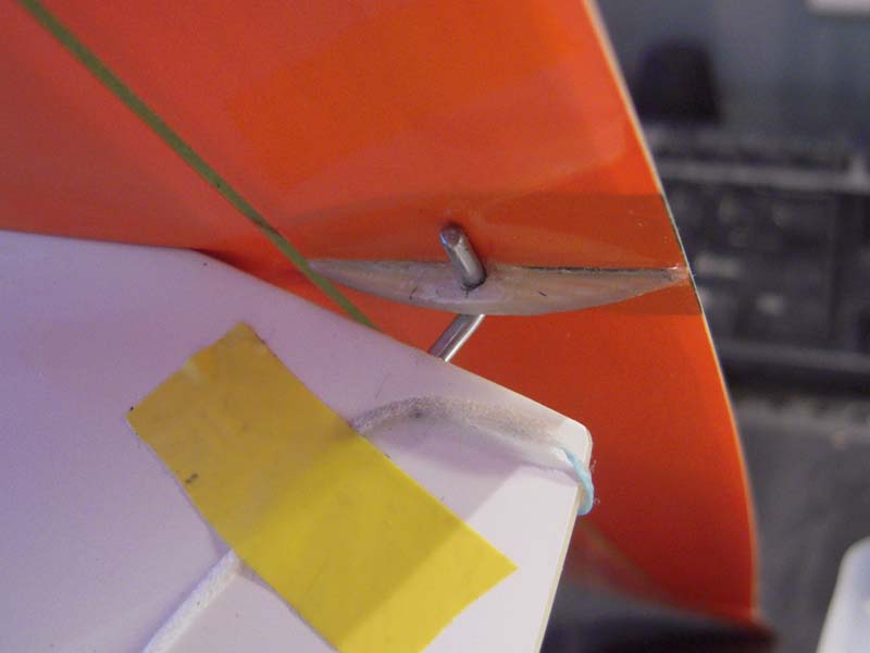

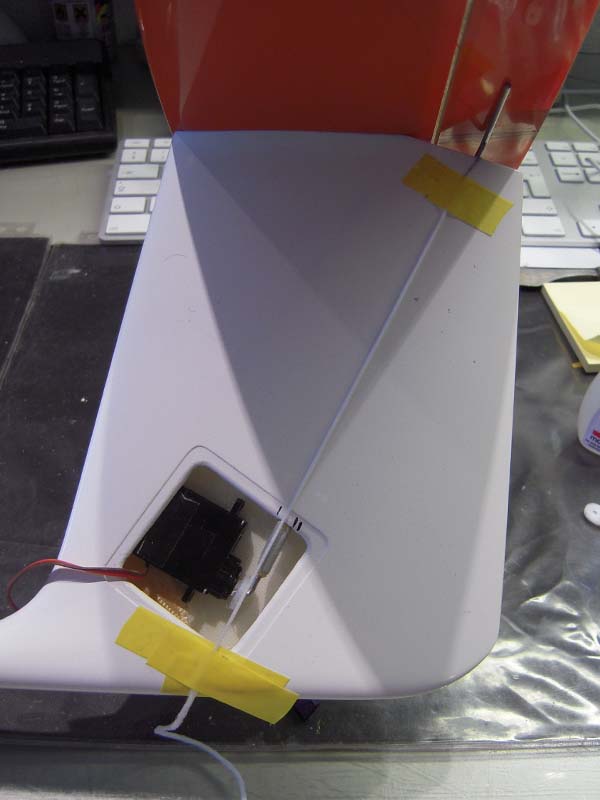

Toch laat ik je -als het vermag- even een eenvoudig voorbeeldje zien hoe ik een vergelijkbare aansturing op de Enigma heb gedaan.
Het stabilo is eenvoudig afneembaar. Het stangetje laat zich ook eenvoudig trimmen met draadeind op het andere einde.
Roerhoorntje is ingelaten in het stuurvlak, het stangetje ligt bijna tegen het vlak.
Roerhoorntje op z'n plaats. Afstand tot aan scharnier gerelateerd tot aan maximale uitslag, waarbij het stangetje, bij de servo, zo dicht mogelijk bij het het hart van de hevel is aangebracht. Het touwtje was om de richting van de stuurstang en plaatsing van de servo inzichtelijk te krijgen...
Hier zie je goed dat de stang tegen het vlak aan licht. Stabilo is zo heel makkelijk afneembaar, de doorboring bovenin door het epoxy van de staart is minimaal...
Servo op z'n plek. Messing bus met inwendig M2 draad. De stuurstang kan zo versteld worden en uitgenomen. Ook de Z-bend kan nog uitgenomen worden... zou dat nodig zijn...
