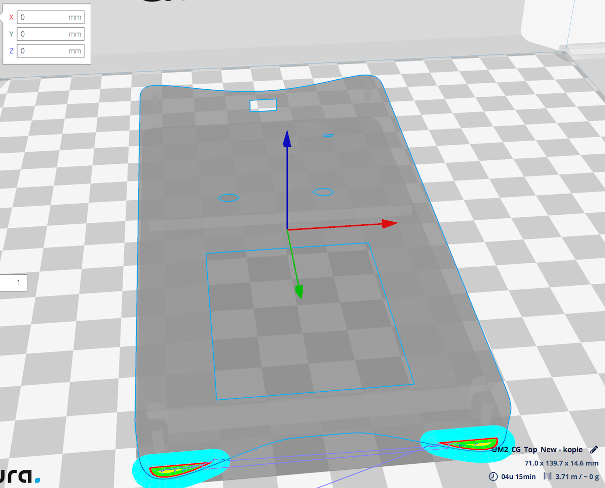

En dan nog iets vreemds ben een cg weegschaal aan het printen voor een clublid. Daar zit een stl file bij voor een deksel van een kastje waar een lcd-scherm in moet.
dat krijg ik op geen mogelijkheid geprint. Diverse slicers geprobeerd. Hij print de eerste laag niet dicht genoeg op het bed en de printlijnen zitten te ver van elkaar. Gevolg is dat er een boel spaghetti ontstaan. Alle andere files printen zonder problemen.
Kan zijn dat er aan de bodemzijde een foutje zit. (een uitsteeksel die er niet hoort, of er zit een flauwe hoek in, waardoor niet het hele vlak op de bodem van je bed komt)
Geen idee of dit in een slicer preview te zien is, als je de eerste laag bekijkt.
Heb je een link naar deze weegschaal, dan kan ik het eens bekijken.

In het .stl file zie ik niets vreemd in de slicer. Daar bouwt hij mooi op.
Lukt het uploaden wel, als je een copy maakt en daarvan i.p.v. .stl .pdf maakt ?
Een pdf kun je wel uploaden dacht ik.
Anders stuur ik je wel even pb met mijn mailgegevens.
Inderdaad dat werkt :yes: altijd handig om te weten.
Toch zit er een klein addertje onder het gras!
De eerste laag zie ik maar twee kleine vlakjes en pas na 0,2mm het grote vlak.
Je kunt in je slicer programma de Z-as met -0,2mm verplaatsen, met dit als resultaat van laag-1.
Bij Edit Process Settings en dan bij Advanced linksboven, daar vind je Layer modifications...Start Printing At Height
Heb het model daarin net ook geprobeerd en kwam bij mij uit op 0,3mm.
Bij Cura was die -0,2 wel voldoende.
