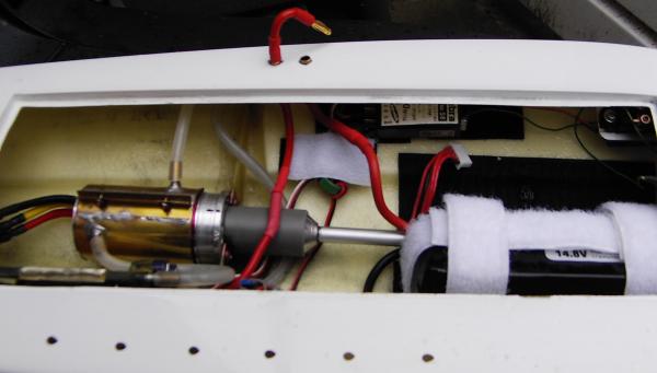

De nood-uit is een feit;
full
full
Nu deze week nog de nieuwe motor en de 4s lipo...................

Andere motor(540-9t 2770 kv) en de 4s lipo zitten in de boot....
Nu wachten op testweer!!
full
Sakkerju, wat een knaap van een motor...
Even rekenen: 2770 x 14,8 x 0,8 = 327968 omwentelingen onder last.
Als je een 40 mm prop hebt, zou ik daarmee beginnen, misschien nog wel kleiner.
In onze 65 cm boten was een 2700KV motor op 4S een bijzonder heftige motorizering!
(lees: onvaarbaar)
Houdt goed de temperatuur van motor, regelaar en Lipo in de gaten.
Wees erop bedacht, dat als de boot eens een sprongetje maakt, de toeren omhoog schieten naar 40.000 en dat de meeste carbonprops, bij het opnieuw het water raken, plotseling één of meerdere bladen kwijt kunnen zijn.
Groeten, Jan.
Hoi Jan,
Ja deze motor gaat richting (klein) colablikje...
Diameter is 36 mm(zonder koelmantel) en lengte is 74 mm(zonder as).
Als het goed is kom ik op hetzelfde toerental uit als met de Blaze:mrgreen:
Ik had nog een 40 mm prop die zit er nu onder.(of zou ik beter eerst die metalen prop kunnen gebruiken?)
Zodra het weer het een beetje toelaat zal ik hem eens een minuutje proberen,en kijken wat er gebeurd met bv. de regelaar(volgens mij het zwakste punt).
Ik hou je (jullie) op de hoogte , hopelijk soon met mooi beeldmateriaal.......
Gr Arnold
Volgens mij heeft de metalen Ø42 mm prop een kleiner bladoppervlak dan een 40K, dus die metalen prop heeft mijn voorkeur, ook omdat de spoed waarschijnlijk kleiner is.
Voorzichtig proberen.
Groeten, Jan.
Dag Arnold,
We zijn allen erg benieuwd hoe je testvaart op 4S verloopt.
Echter heb ik wel een slechte mededeling (don't shoot the messenger), en die luidt als volgt.
Met die nooduit wordt je afgekeurd op de officiele wedstrijden.
Heel lullig dat ie er nu al inzit, maar ik vertel het je liever nu, dan een kwartier voor de start.
Helaas heb ik namelijk in zo'n dergelijke situatie gezeten. Een hele mooie nooduit gemaakt, maar de 'lus' zat zo ongeveer net als die van jou, maar dan bij mij aan de zijkant van een rigger. Dus ik heb na flink balen alsnog op de Weltmeisterschaft de hele handel moeten slopen en opnieuw ingebouwd.
In een voorgaand schrijven meen je dat je met wedstrijden wilt gaan meevaren, derhalve zal je je ook aan de 'strenge' regels moeten houden.
De nooduit moet in vaarrichting gezet worden, oftewel die lus moet naar achteren. Noodstop uitschakeling
Persoonlijk ben ik wel benieuwd naar de 'hitte ontwikkeling'/efficiency van deze motor:rolleyes:
Succes verder.
Willem
Hallo Willem,
De Duitsers zijn inderdaad notoire mierenn**kers, waar het de regeltjes aangaat, bij de ESH valt dat wel wat mee, anders zou ik al twee jaar illegaal meevaren:
full
Hier zit de lus, nét als bij Arnold, parallel aan de vaarrichting.
Groeten, Jan
@ Willem,
Dan laat ik de nooduit eerst maar zo en dan zie ik het wel.
Op de Arowana ga ik wel een andere nooduit maken dan.
Ook ik ben benieuwd hoe de motor zich houdt, qua temperatuur ben ik nog niet zo bang want er zit een zeer forse koelmantel omheen.
Ik verwacht dat de regelaar het zwakke punt zal worden...............
Zodra het maar een beetje droger wordt zal ie z'n eerste test ondergaan en er zal dan ook beeldmateriaal worden gemaakt.
Dus , afwachten maar.
gr. Arnold
