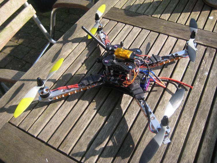

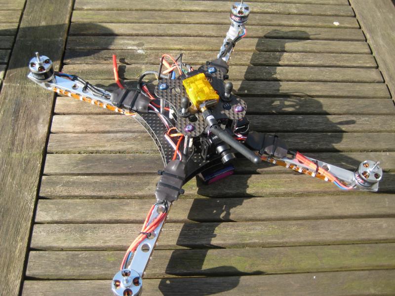

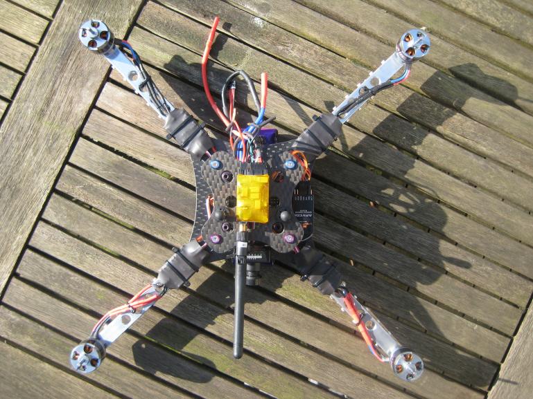

14-03-2012: update
Hier de foto's van de uiteindelijke quad zonder 8x3.4 props, hoveren doet de quad precies met half throttle.
Komende 2 dagen wordt het goed weer, dat wordt na het werk heli en quad vliegen en wat setting verder uitproberen.
full
full
Ziet er mooi uit, fpv antenne nog even verticaal zetten, en zorgen dat je ontvangst antenne ook verticaal staat. Dit zorgt voor het beste signaal.

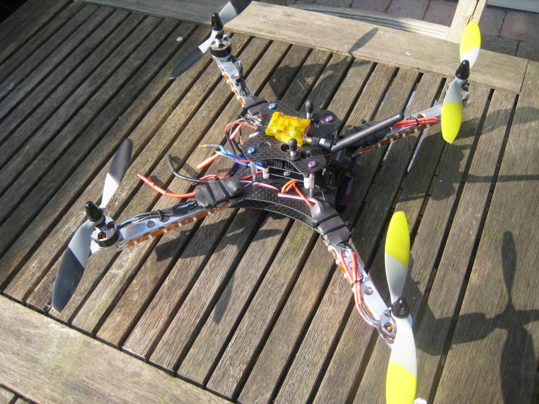

Ok, hier nu met prop's
De voorste tippen zijn heel dun met geel gespoten, achterste zwart.
Ben nu aan het kijken waar gekleurde prop's te vinden zijn in maat 8x4.
