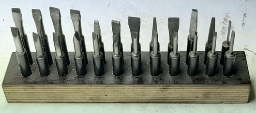

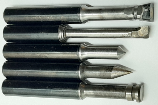

Recht boren
Ponsen
Ik zal een partijtje bij elkaar pakken deze week.
Deze pennen zijn keihard.
Kun jij zo iets aan de maat maken met draaien?
Lukt het niet
kun je de pennen ook gebruiken
als schacht voor een kleine draaibeitel,
of als centerpunt, als drijver, als...
Foto w.p. 11-2020
Bovenste is een ruwe beitel, binnen beitel, 2 centerpunten, een ruwe pen. En dan heb ik nog ooit een keer een beitelset gesmeed en geslepen.
Zo zijn er nog twee blokken met met miniatuur conische drijver en pendrijver.
Je moet toch wat,
heb je niks
kun je niks maken.
Maak je iets,
kun je weer meer maken.
Veel modelbouwplezier,
Willum

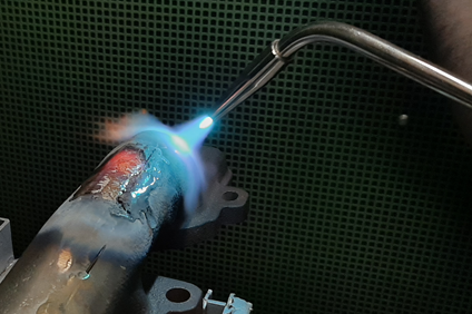

Hardsolderen
Wat een enthousiasteling vandaag.
We kwamen niet toe aan het hardsolderen van autoplaat.
Heel veel andere kleine soldeerwerkjes gemaakt in alle mogelijke metalen.
Als laatste ook nog gietijzer hardgesoldeerd.

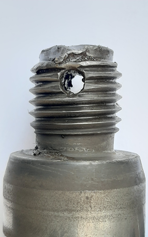

Schroefdraad zuiveren,
foto w.p. 11-20-20
De schroefdraad op de kop van de stalen pen was beschadigd. Foto links.
Nog erger de moer die alles moest borgen was met harde laselektroden ongelijk gelast.
Dit is zo hard dat het slecht af te draaien is.
Eerst slijpen, dan netjes afdraaien.
Een snijplaat met deze maat schroefdraad heb ik niet.
Passende beitel gemaakt,
spoed 3,5mm ingesteld op de draaibank
en handmatig de schroefdraad beschadiging weggesneden/geschaafd.
Twee ringen op dikte gedraaid. Foto rechts.

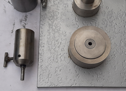

Dan iets over de smering,
1 Hier wordt de pen van buitenaf via een smeernippel met een vetpers gesmeerd.
2 Zo zijn er ook stalen pennen met een vetnippel op de kop van de pen.
Via een vetkanaal in de pen wordt het vet tussen pen en bus geperst.
Twee manieren om vet tussen bus en pen te krijgen.

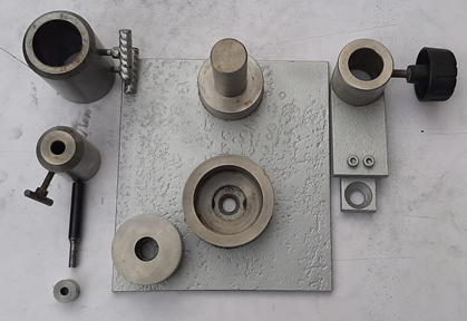

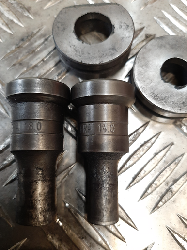

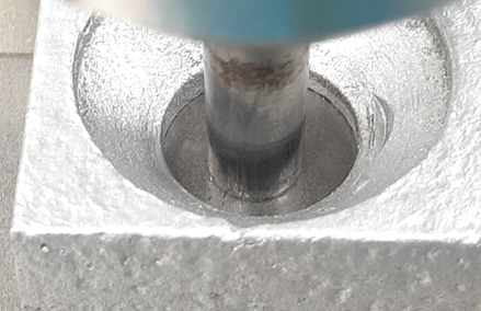

Ponsen

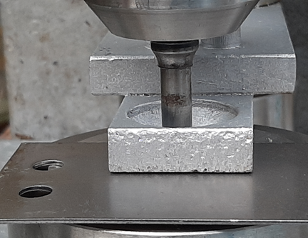

Een van de manieren hoe ponsen in eigen werkplaats gemakkelijk en goedkoop kan.
Er is een persje. Het persje is stabiel in haar slag, steeds exact neer komen op die zelfde plek.
De onderdelen. Zeer eenvoudig te monteren. dit zijn alle onderdelen. Pons in de houder, ondermes in de houder
foto's w.p. 11-2020
Alles in positie uitgelijnd, aandrukker 2/10 v/d plaat af. En ponsklaar. Pons is hier 7mm, staalplaat 0,9mm.
Bij het ponsen moet de pen altijd gesmeerd worden, of met een stuk kaars, stuk handzeep of smeervet, vaseline kan ook.
Is alles een maal uitgelijnd dan zijn pons en ondermes snel te wisselen.
Dit ponssetje is zo gemaakt dat het een op zich staand iets is.
Is te gebruiken onder diversen persen.
Nog iemand een mooi voorbeeld?

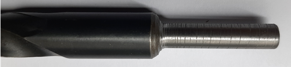

Boren aanpassen
De schacht van een hss boor kan naar wens afgedraaid worden. Boren zijn ook met afgedraaide schacht te koop.
foto w.p. 11-2020
Hier is de helft afgedraaid, dit kan tot ongeveer 2/3 van de schacht lengte.
2/3 is niet gehard, hierna begint het geharde deel van de boor.
Ook dit geharde deel van een boor is met widia af te draaien.
Maar je draaibank zal het niet leuk vinden.
Bij de boor op de foto is te zien dat het al een boor was met afgedraaide schacht,
die nu voor deze foto nog verder afgedraaid is.

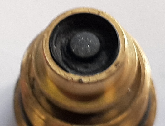

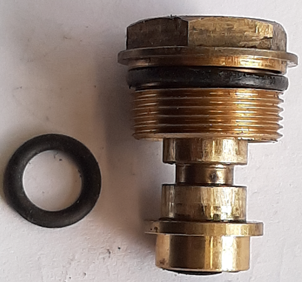

Klep frezen en draaien
foto w.p. 11-2020
Twee (gas en zuurstof) kleppen/afsluiter gereviseerd. Dichtingsmateriaal was aan haar einde.
Alles gedemonteerd, schoon gemaakt netjes en gaaf rond geslepen. Daarna kleprubber uitgefreest tot op de messing zitting.
Nieuw passend rubber gemaakt met een holle boor en in de kamer gelijmd.
Verse exact aan de maat zijnde o-ringen geplaatst. Alles weer terug gemonteerd, getest op werking en lekkage.
En weer verder.
Lijkt op de foto groot maar is vrij klein.

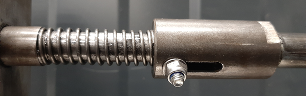

Verende koppeling
Deze kwam ik vandaag tegen. Even delen.
foto w.p. 11-2020
Deze heeft de veer uitwendig, ik ken dit ook met een veer inwendig.
Met veer inwendig is de meedraaiende geveerde tegencenter die ik nog steeds wil maken.
Veren zijn er genoeg, ik kan de drukkracht daarmee vooraf bepalen.
Komt tijd, dan...
