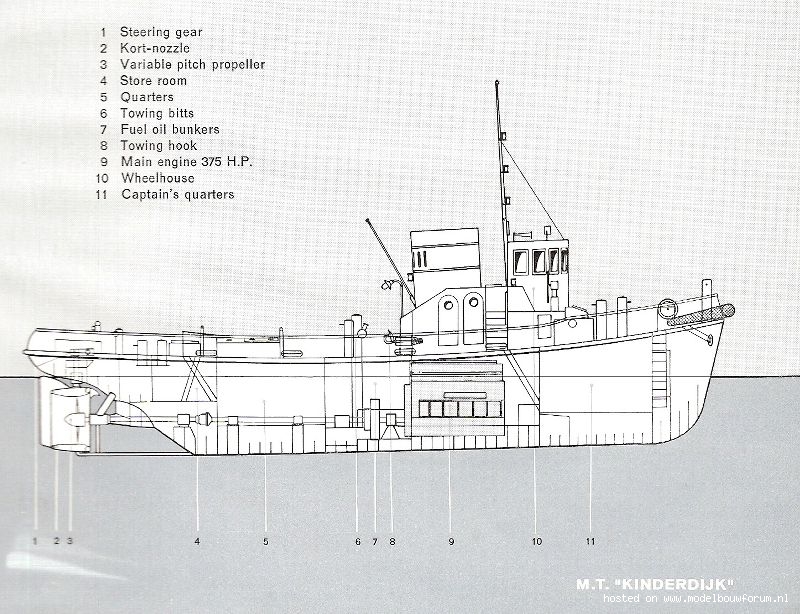

Deze scan heb ik gemaakt van de originele kopie :rolleyes: van de Krimpen..
Aan boord van de Krimpen heb ik ook nog wel tekeningen ed. maar qua ankerbalhouder was dit de enige helaas..
Wat de Kinderdijk betreft, deze was slechts op een bepaalde zaken iets anders, oa. stand van de springbolders en vlaggenmast houder dat soort.. van binnen is de kinderdijk wel anders, deze heeft een iets kleinere MK, wat voor de Kap. weer betekende dat deze een iets groter verblijf had..

Hallo Sjoerd,
Dank voor de scan ;) ik heb er ook 1 van de Kinderdijk
Maar hier staat hij niet getekend, echter heb ik een plaatje van de eerste proefvaart en daar is er wel 1 tezien.
Maar goed het is inderdaad waar er zijn tientallen verschillen op de K-schepen ook onderling. Zoals sjoerd al op merkte de spring bolders staan net op een andere plek en ik zag dat de kleine beting achter op ook anders is bij de Krimpen staat de dwars balk aan de achterzijde en bij de Kinderdijk is dit weer precies anders om.

Heb je die tekening eens goed bekeken Sjoerd, als je bij de scan van de Krimpen kijkt naast de opgang naar het stuurhuis zie ik toch een cirkel getekend staan wat op een patrijspoort lijkt :D ( Die er bij jou niet meer zit ) Alleen de vraag blijft nog steeds in welke ruimte zat deze dan ;) En als je het algemeen plan van de Zeehond bekijkt daar staat dit poortje ook getekend en op het algemeen plan van de Kinderdijk weer niet. Erg verwarrend allemaal weer :D

( ook qua motor vermogens overigens is het allemaal vaag ) dat patrijspoortje wat je zei, die komt in de void space onder de brug, daar zitten ( nou ja zaten :mrgreen: ) wat elektrische kastjes en wat leiding werk van de motorbediening en roerbediening.
Die patrijspoort is volgens mij nooit aanwezig geweest, op de Krimpen in ieder geval ( althans geen restant meer van te vinden )..

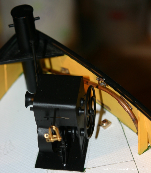

De ankerbalhouder is een feit hij blijft uit neembaar alleen moet ik iets zien te maken aan de binnen zijde van de verschansing waar hij in komt te rusten. De gaten in verschansing zitten er inmiddels ook in waar later de draadeinden in komen om de rubberen leguaan mee te spannen. ( de Kinderdijk had geen geknoopte leguaan maar eentje van rubber )maar dat voor later.
De twee houders aan de binnen zijde van de verschansing zitten ook op hun plek. Het is wel niet orgineel maar ja soms moet je consessies doen niet waar. Maar het is uitneembaar en te plaatsen en daar ging het om.

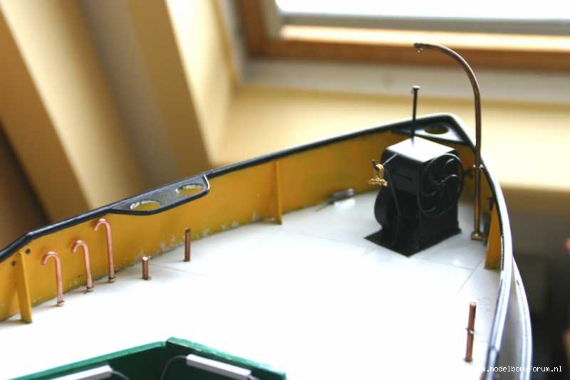

Inmiddels gaat de verbouwing aan de Kinderdijk ook nog door en ligt het dek er inmiddels weer in.
Alle ontluchters, vulopeningen voor de brandstoftanks en brandstoftank ontluchters hebben een plekkie gevonden. Nu rest mij nog wat schuurwerk en een mooie droge dag en dan kan de boel in de kleur. En kan de romp weer worden opgebouwd.
In de verschansing zitten de leguaanspanners helaas niet goed zichtbaar ( klein grijs plekje naast de lier ).
Enne Maurice zo moet de ankerleir er uitgaan zien he ;) ( het is dezelfde als van de Voorne :D )
Gr Martin :D
ja inderdaad zo moet de ankerlier worden hahahah..trouwens helemaal hetzelfde zoals die op de eerland 17 was is neit zo, wij hadden die bescherm kap niet zitten volgens mij bij het grote tandwiel ( op de foto links onder zeg maar..)..een geheimpje wat ik nog niet verder heb verteld...ik heb nu 2 modellen van de eerland 17 hahahaha.
1tje toen via marktplaats op de kop getikt en zelf wat mee gaan expirimenteren (Zie mijn verslag op het forum) en heb in opdracht een andere later bouwen. door omstandigheden is deze helaas niet af gekomen :(, maar het casco is wel gaaf geworden en is al geschikt voor een proefvaart. dus dat is wel mooi meegenomen. kortom ik mag 2 van die liertjes gaan maken (oef :S)
